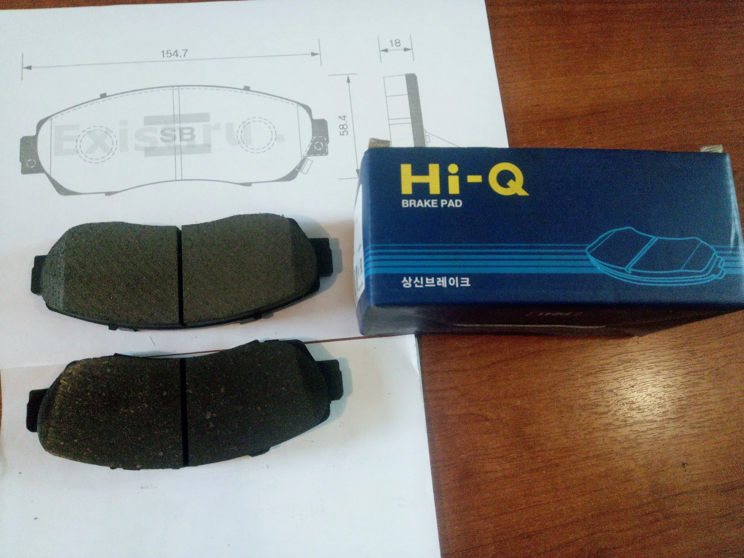

Вот эти колодки передние говорят наш вариант
    280,2 KB · Просмотры: 891
Спасибо. Если не секрет - кто говорить?) Насколько источник проверен?) Эти колодки были уставовленны им или просто посоветовали?
магазин ad 34 сказали что они снимали замеряли и подобрали .. там были варианты подешевле .. как придут диски проверю сам))

Колодки которые Игорь озвучил получил, примерил, ставить пока не стал, почистил-помазал штатные (пока передние).
Что могу сказать, Игорю спасибо огромное за наводку, самому некогда мониторить.
Результат вот , что называется ,попробуй найти отличия
2528
2529
2530

Игорю спасибо огромное за наводку. Результат вот , что называется ,попробуй найти отличия
Спасибо за благодарность, приятно что смог помочь! ))) А отличий не найти - и правда один в один!

Все так ,Игорь, на первых двух фотках "родная" и SangsinSP 2115, как доберусь до задних , отпишусь.
