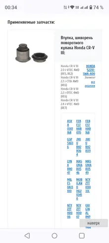

Вот.
Итого (обе стороны) :
1.Рычаг верхний поперечный регулируемый - 4264,00 (2шт.)
2. Верхний сайлентблок JIKIU BH28064 - 3046,00 (2шт.)
3. Нижний сайлентблок Masuma RU-549 - 4364,00 (4шт.)
4. Болт Febest 0398-005 - 1360,00 (4шт.)
5. Болт Febest 0398-004 - 1116,00 (2шт.)
6. Регулировочный болт с шайбой и гайкой - 6000,00 (2шт.)
_______________________
20150,00
+ работа
P. S.
Если интересно, то ещë наконечники рулевые (2шт.) и шаровые KYB (2шт.) + сход/развал. По итогу за работу 18000,00
С болтами не так просто всë оказалось. Выискивал оригинальные болты, да так и не нашëл. Стал подбирать по параметрам, и там затык (то без буртика, то шаг резьбы, то полная резьба). Пришлось подбирать по хондовскому каталогу.
С верхними 12мм вроде более или менее похожи, а вот нижние 14мм по длине короче оригиналов и кончик у них конический. Пришлось попериживать, но всë встало чëтко. На наших оригинальных большой запас, они вылезают на 1 см дальше.

Какой из этих двух сайлентов идёт под рычаг регулируемый который на цапфе стоит возле ступицы
Цены пробил на ZZap, BH28064 цена 680₽
Да, всё правильно, верхний. Ну, что хорошая цена. Подешевели буд то. На тот момент когда я брал, почти по 1500 руб. стоили.
Я тоже ставил на верхний ВН28064,они так же идут на задний нижний рычаг.
