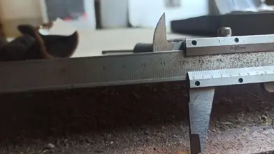

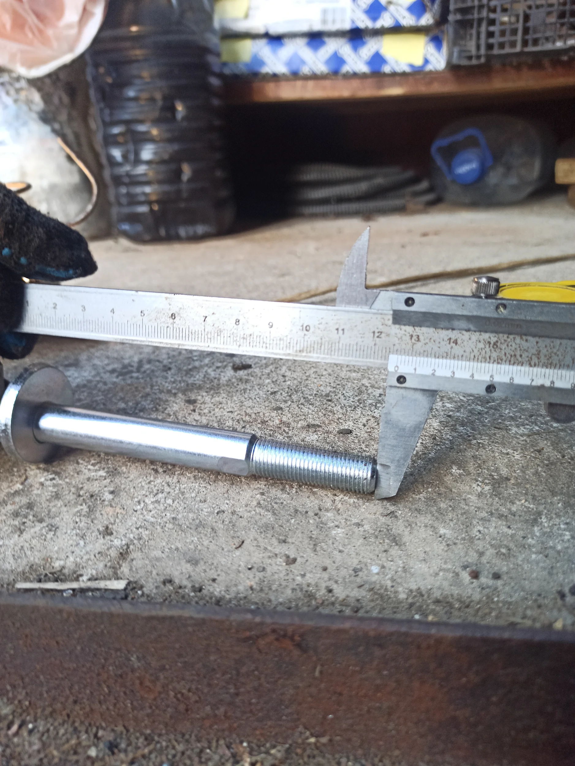

Где то уже писалось что они короткие но по резьбе только и вроде ставили их, просто резьбовой части меньше, у меня лежат фебест 0329-003, залезу под авто промерию +-, кому верить люди ставили их, вопрос только подойдёт ли родной эксцентрик к этим болтам, но это тоже могу примерить, благо болты пока откручиваются.

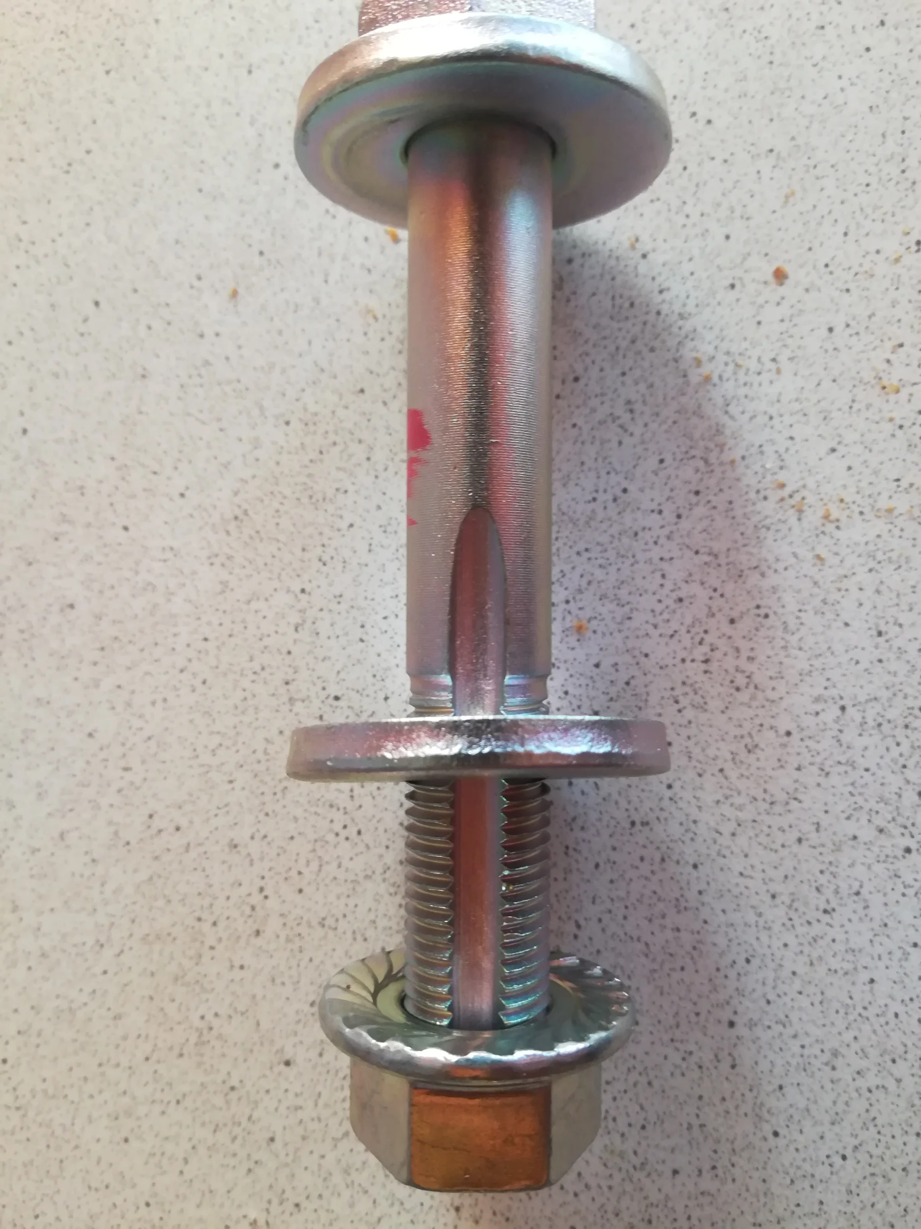

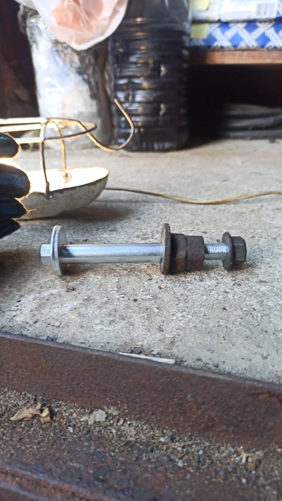

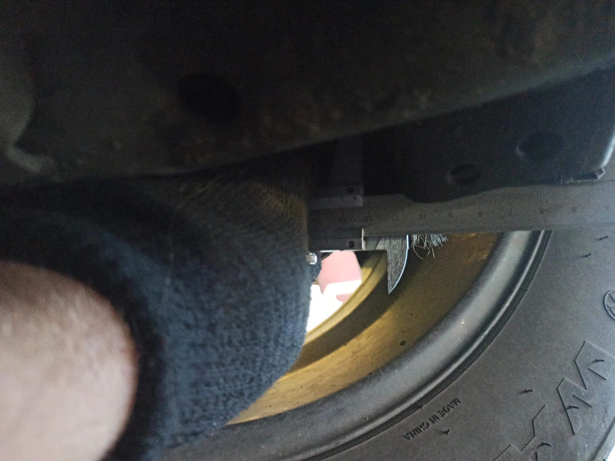

Ну так вот дополню, прыгнул под авто снял гайку с эксцентриком примерил на болт всё подходит, тоесть родной эксцентрик шайба, садится на развальный болт как родная, по размерам родной 12.5см, 0329-003 имеет длинну 12.6, даже длинее, откуда взяли что он короче непонятно!!?

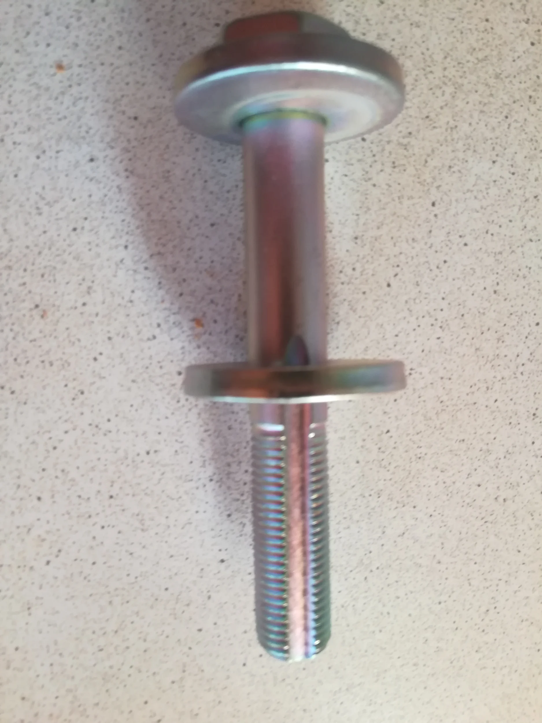

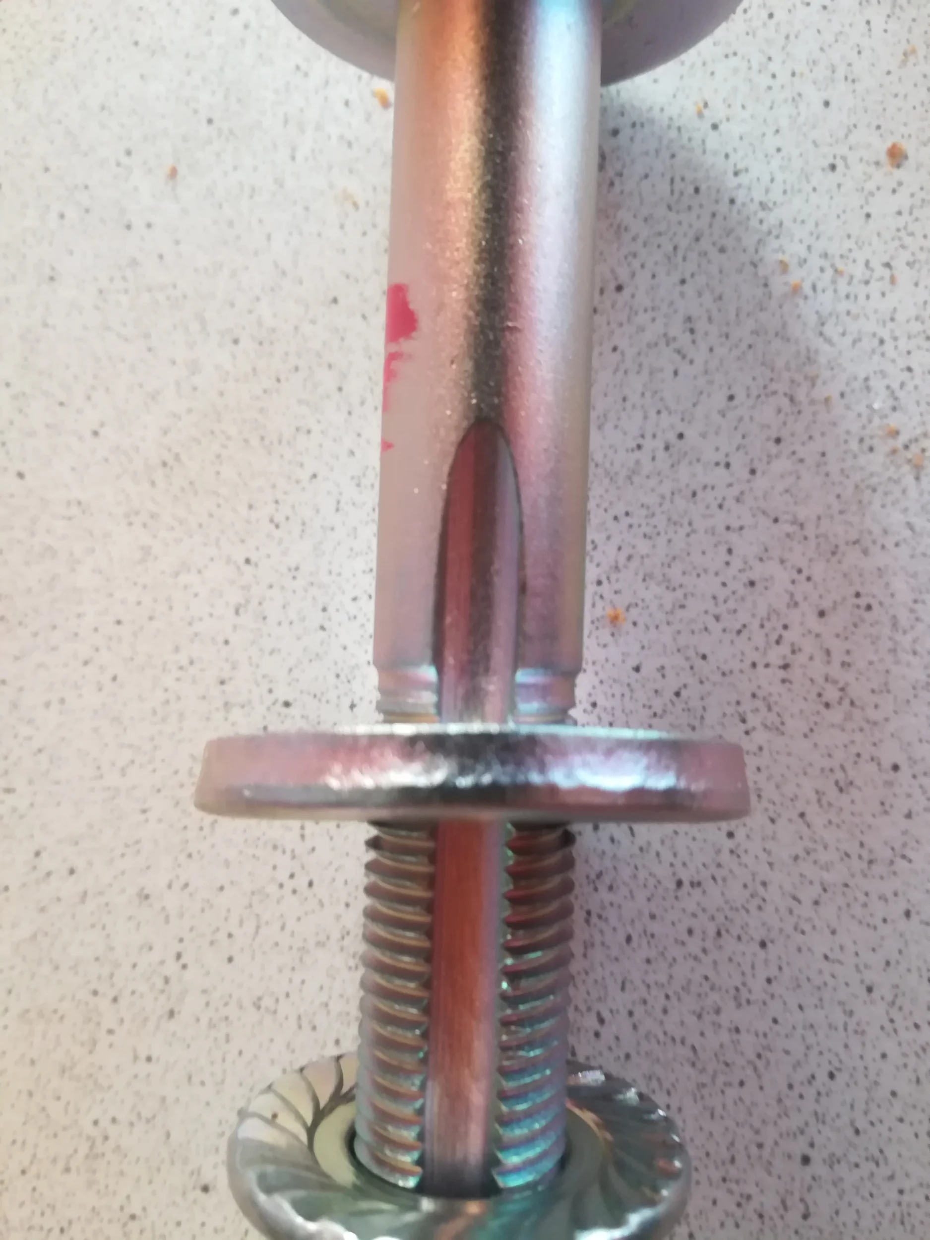

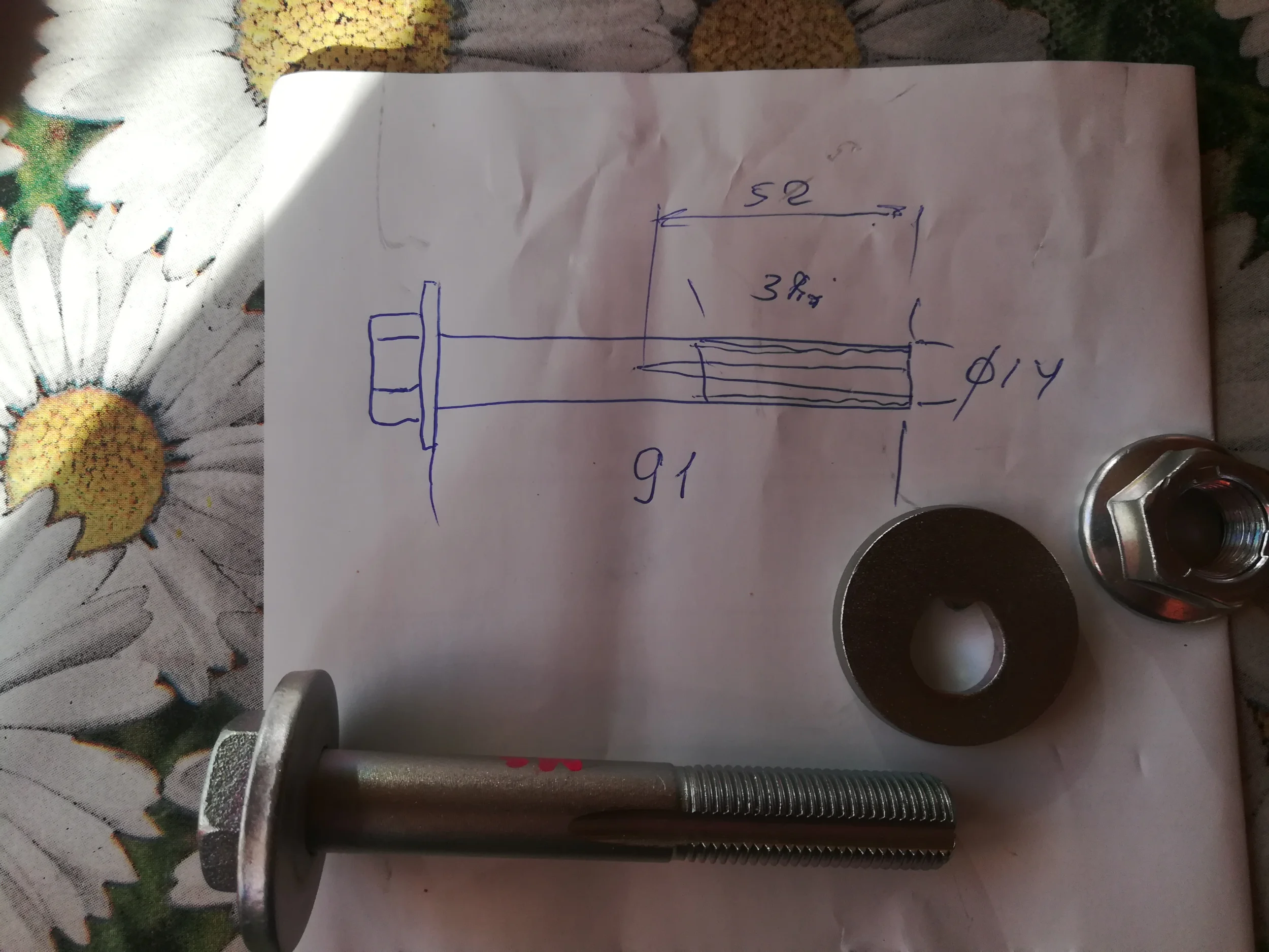

Пообщался с сервисом, короткие не сами болты, а часть, где нет резьбы. (см. фото)
    90,2 KB · Просмотры: 124
Тоесть фаски под эксцентрик при установке не выйдут наружу что-ли? Я знаю что ставили эти болты и успешно.
Да, именно так. Я тоже им говорил, что ставят. Получил ответ: "если бы можно было, то поставили". Всё...

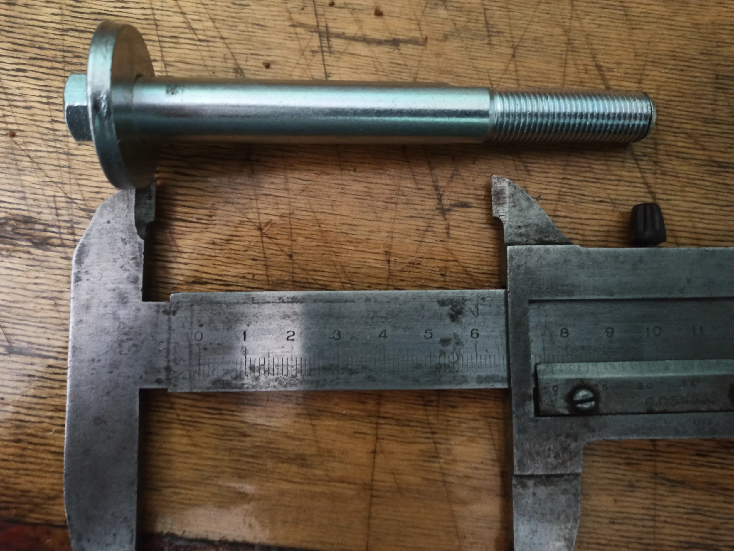

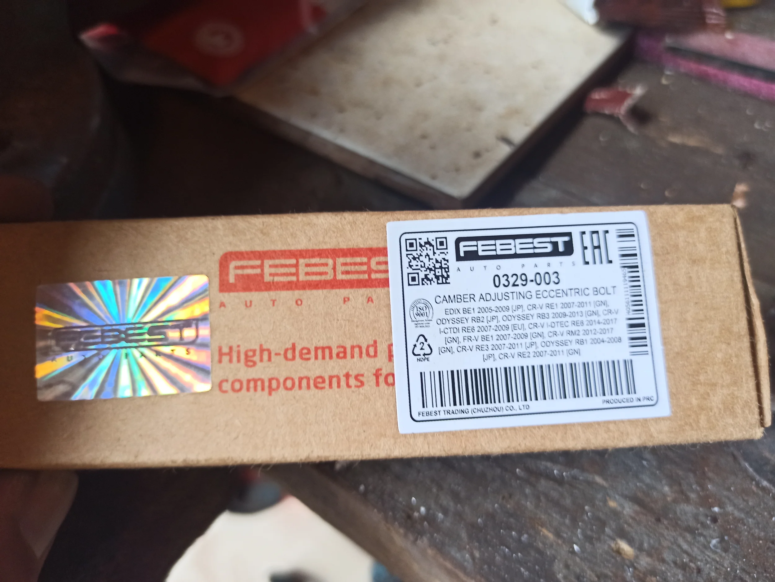

Ну так у вас и болт другой, не тот номер что я скинул, вот померил часть что без резьбы выставил размер 76.4, не наводите смуту пожалуйста сначала нужно скинуть было номер вашего болта, если он такой же то у вас тупо пересорт был.

Вот параметры. Я же спецом скидывал.
Пост номер 187, в этой теме.
Да, я этот пост видел, проблема в том, что нигде не указаны размеры болтов, чтобы заказать подходящий.
Все понятно! Спасибо!
У вас FEBEST 0329-003 - получается правильный!
У меня был в заказе FEBEST 2929-003 - он неправильный.
Сейчас закажу, какой у вас, все равно пока оригиналы так и не привезли, все отказывают.
Пару дней ждал с озона, быстро пришли в мск, интересно по чьей наводке вы заказали эти неправильные болты? :unsure:
похоже я на озоне не правильный заказал болт, пишут что с дфм ах 7, но по картинке выглядит не так.. а вот такой FEBEST 0329-003 на телефоне не ищится, на компе норм, заказал, доставка 6 августа

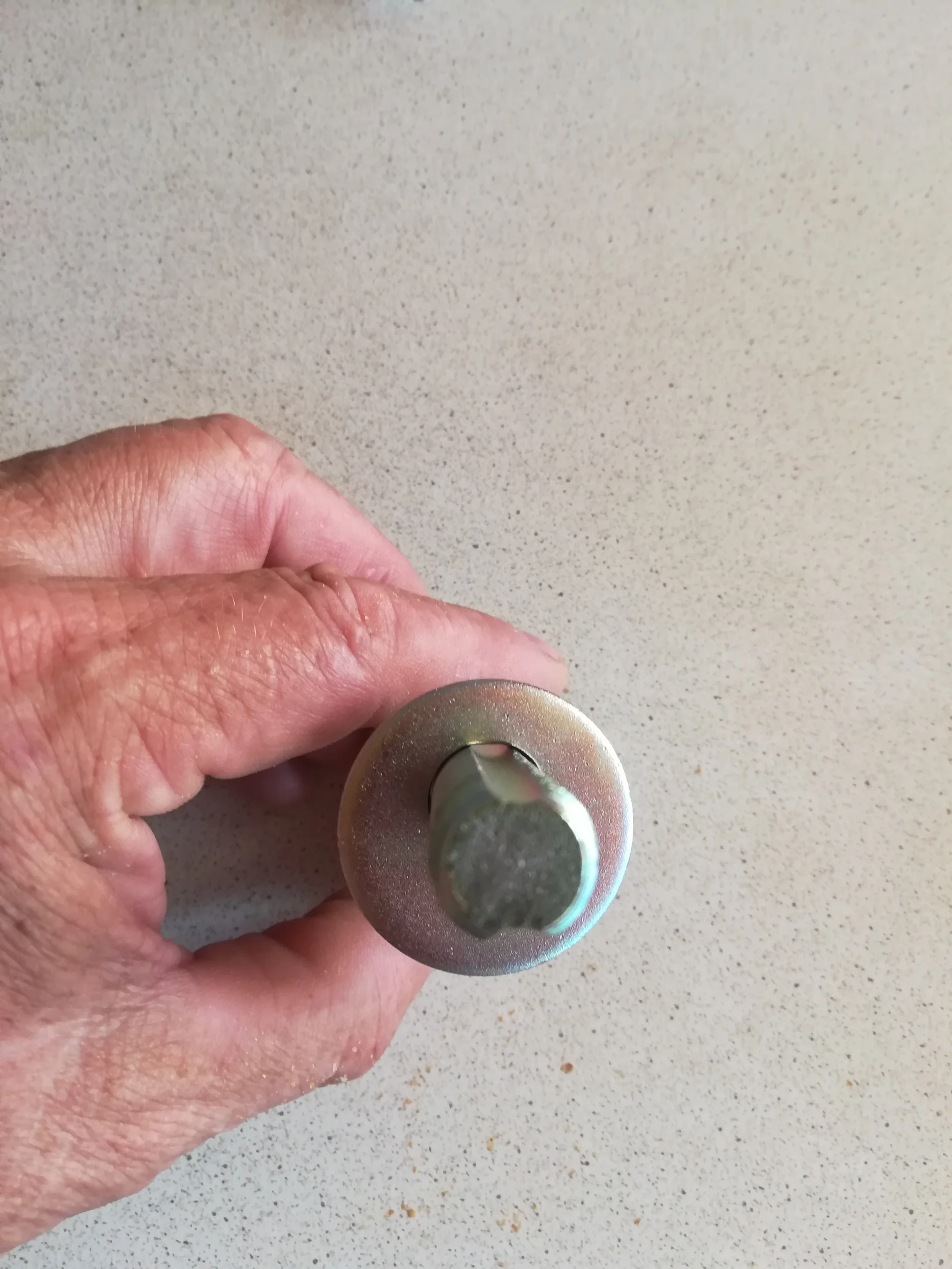

Получил вот такой развальный болт, размеры не сходятся
