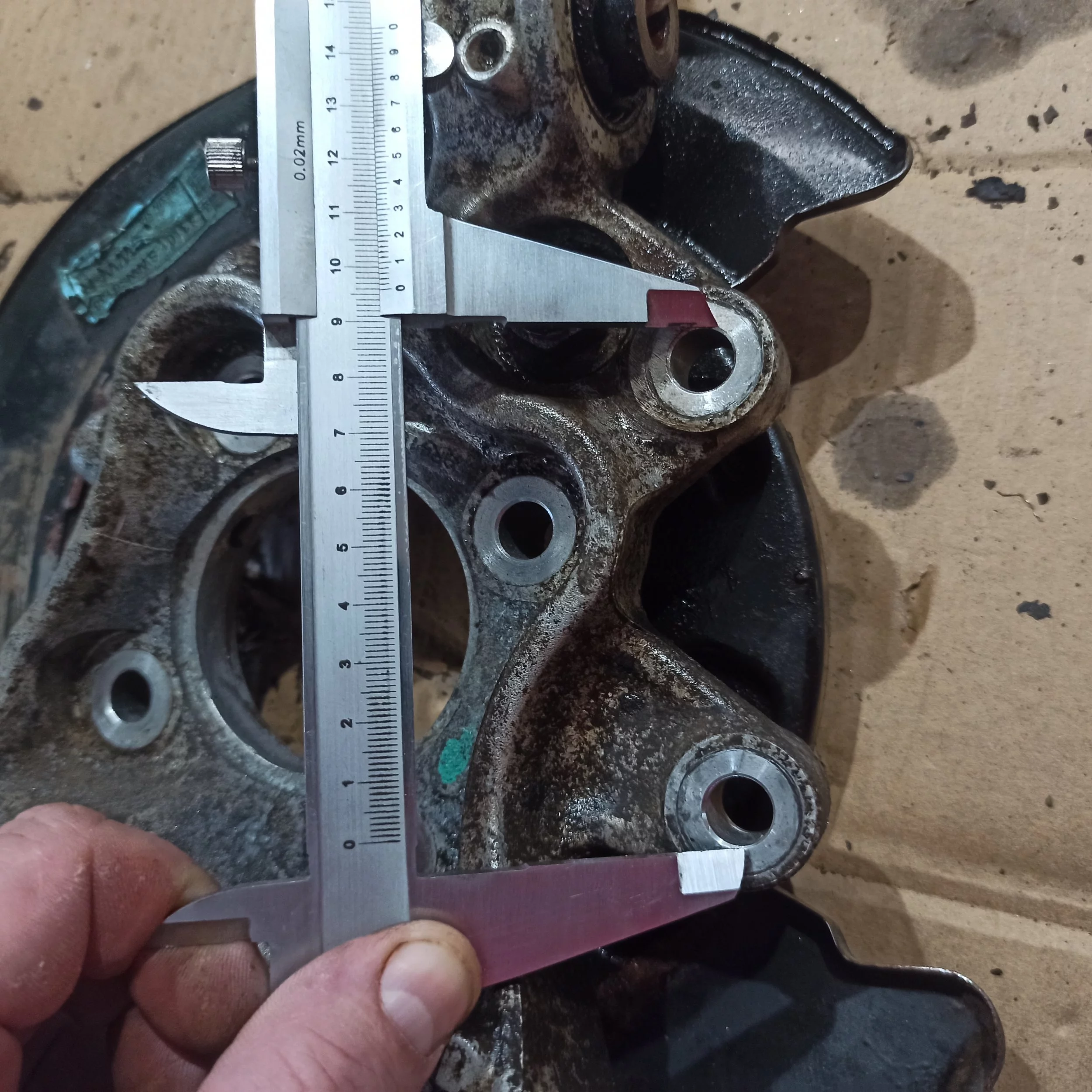

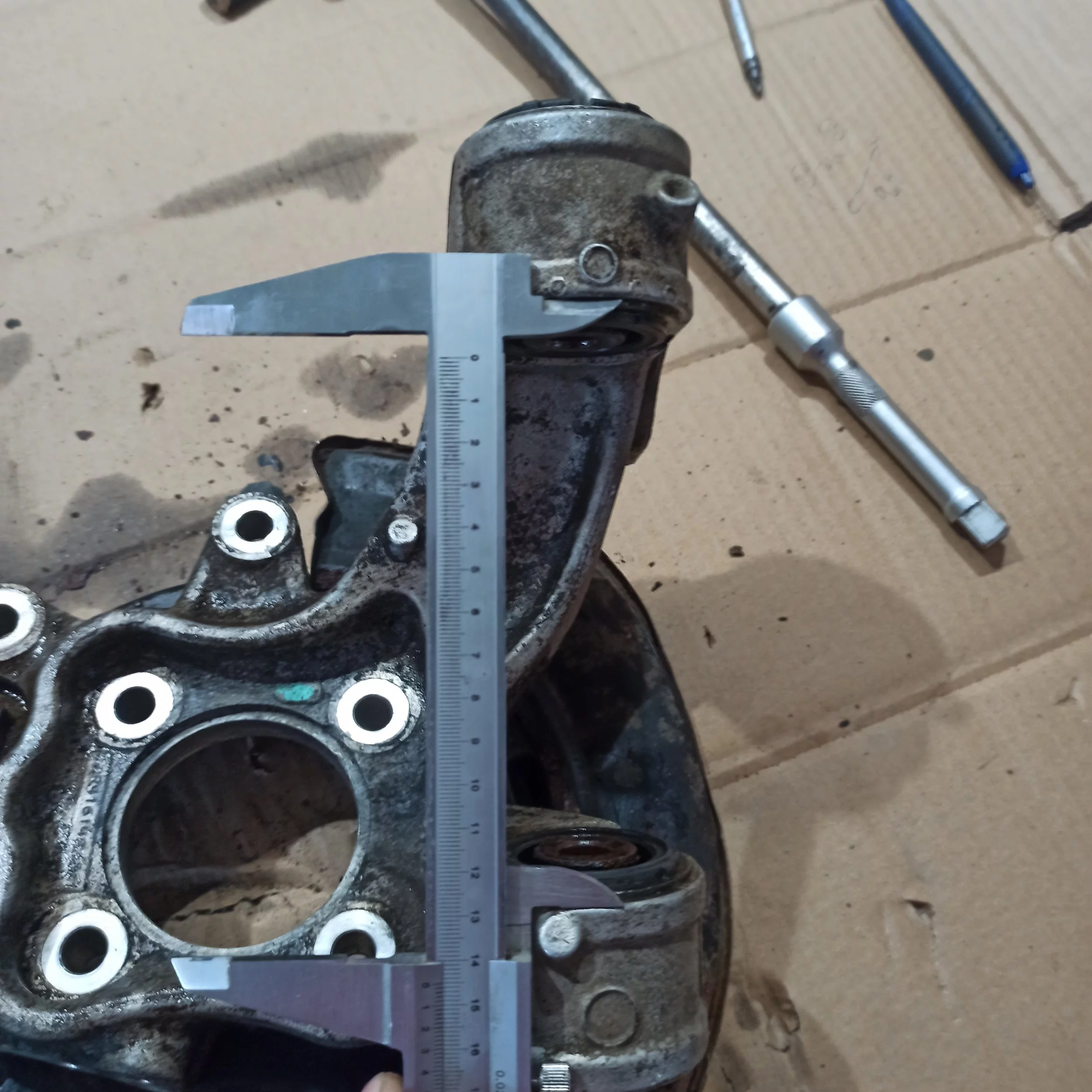

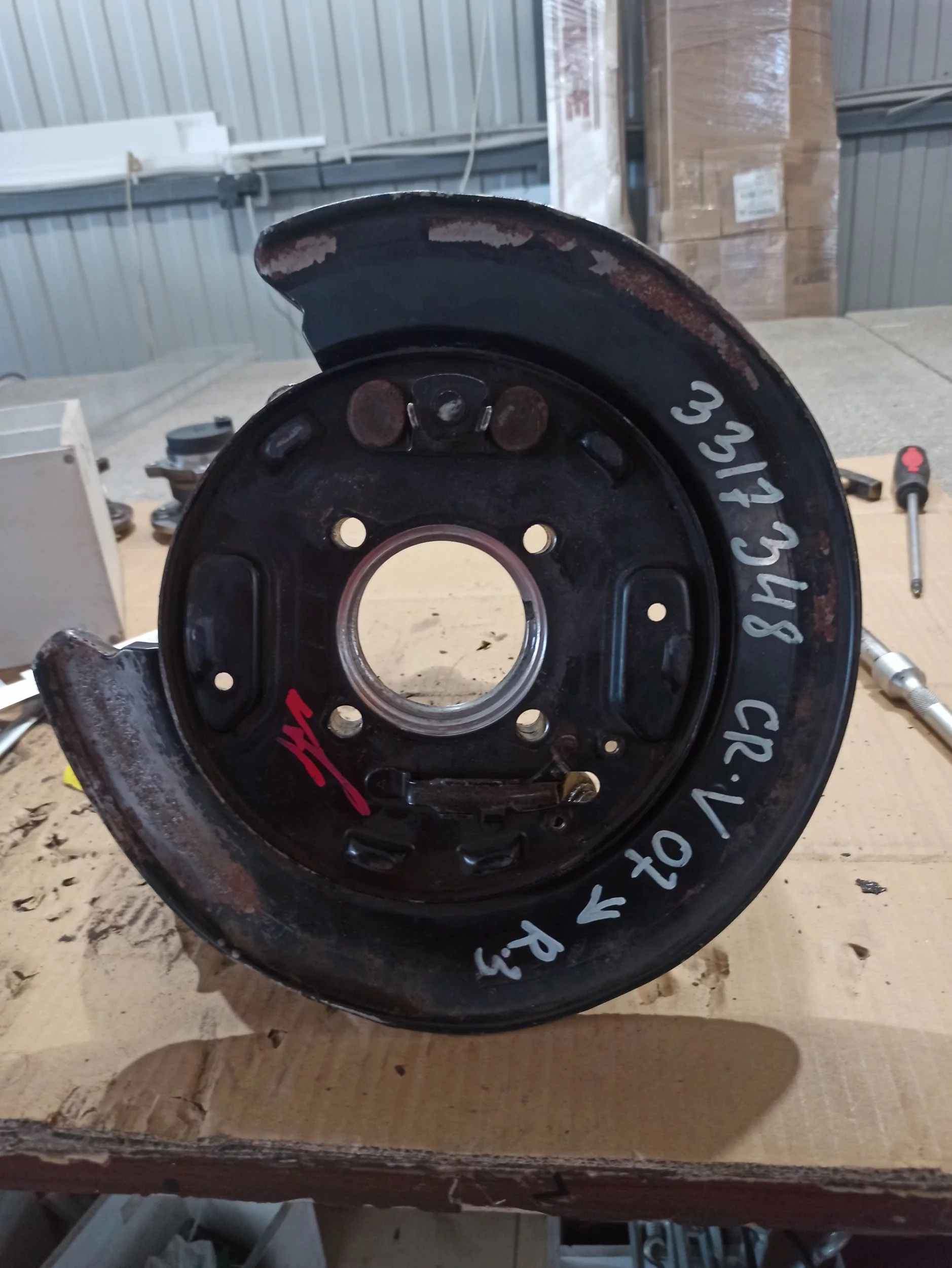

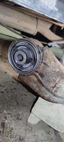

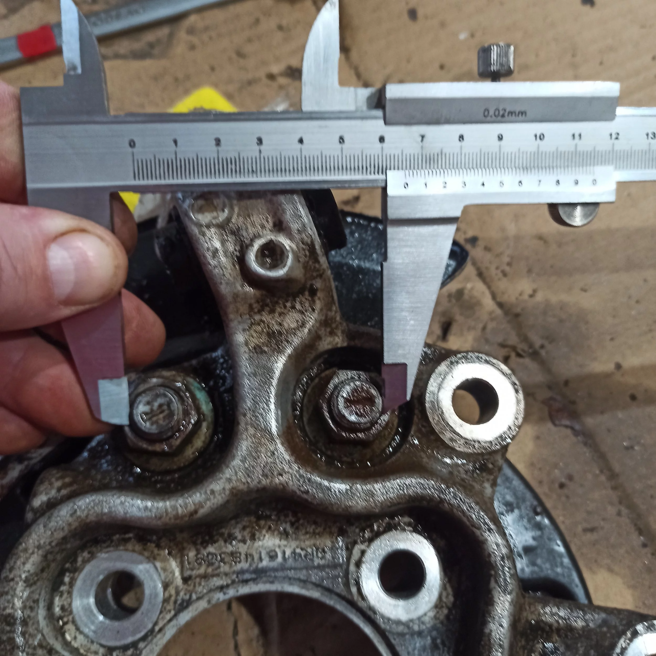

Подержал в руках кулак от хонды.
Наша ступица садится в гнездо с натягом, но без ударных инструментов.
Более пока не было времени её поизучать.
Уже не плохо раз садится. То что с натягом, так может так и должно быть. Я где то слышал, что еë потихоньку сажают, накручивая поочерёдно четыре болта. Как бы натягивают в посадочное место кулака.
Пока вот так. Тарелку открутить не могу.

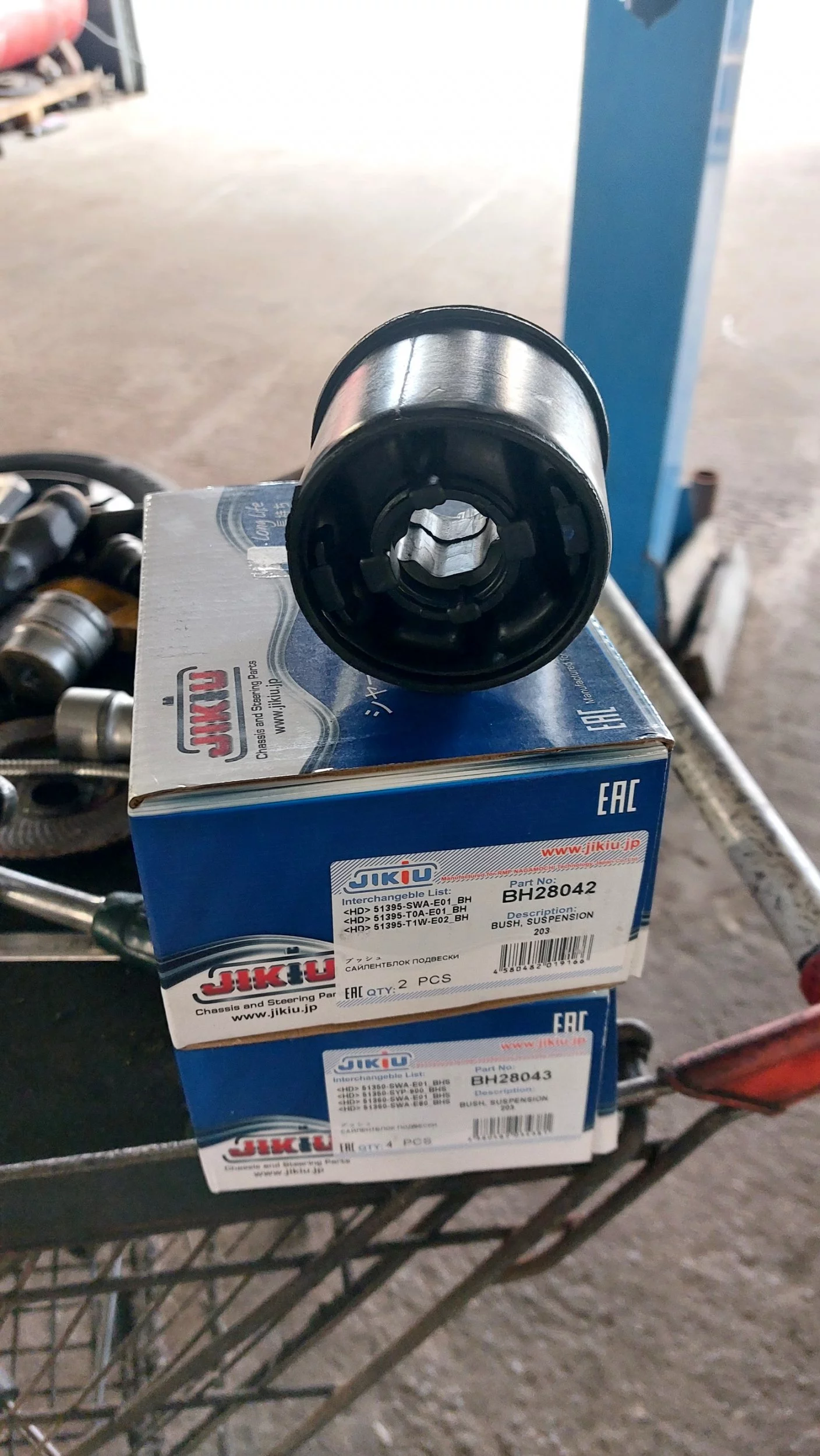

Здравствуй Анатолий!Я тоже менял на днях сайлентблоки передних рычагов,они бывают сразу запесованые в кронштейн,но это дорого очень,поэтому я поставил только сами сайлентблоки.Вот артикул JIKIU BH28042,это на передний нижний рычаг задний,BH28O43 это тоже на нижний рычаг но передние.Я их ставил,машина как с салона едет,мягко.

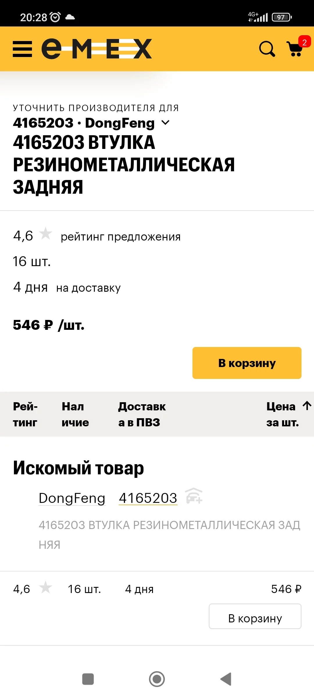

По вашему артикулу ,выдаёт стоимость 2550р. за штуку. Получается ,менять только в сборе ,рычаг?
А втулки как я писал,не получится?
P/S сижу читаю, оказывается это втулки по такой цене! Если .4165203 стоит около 600 рублей ,то эти 2 550р. разница в 4 раза....
Что делать??? Опять,раздумья. Не знаю,мысли в слух- брать за 600 и опять на 6 лет :rolleyes:,не думаю что за 2 500 будут минимум ещё на 15 лет??????

Я рычаги не менял,только сайленты,есть ещё аналог MASUMA RU544,я их сфоткал хотел загрузить но у меня не получается,через 30минут придет зять и попрошу его помочь загрузить.Я забиваю артикул в АВТОДОКЕ,там только одни сайленты выдаёт,без рычагов
Не реклама,давно работаю с EMEX. В нашем маленьком городке, только так спасаемся...

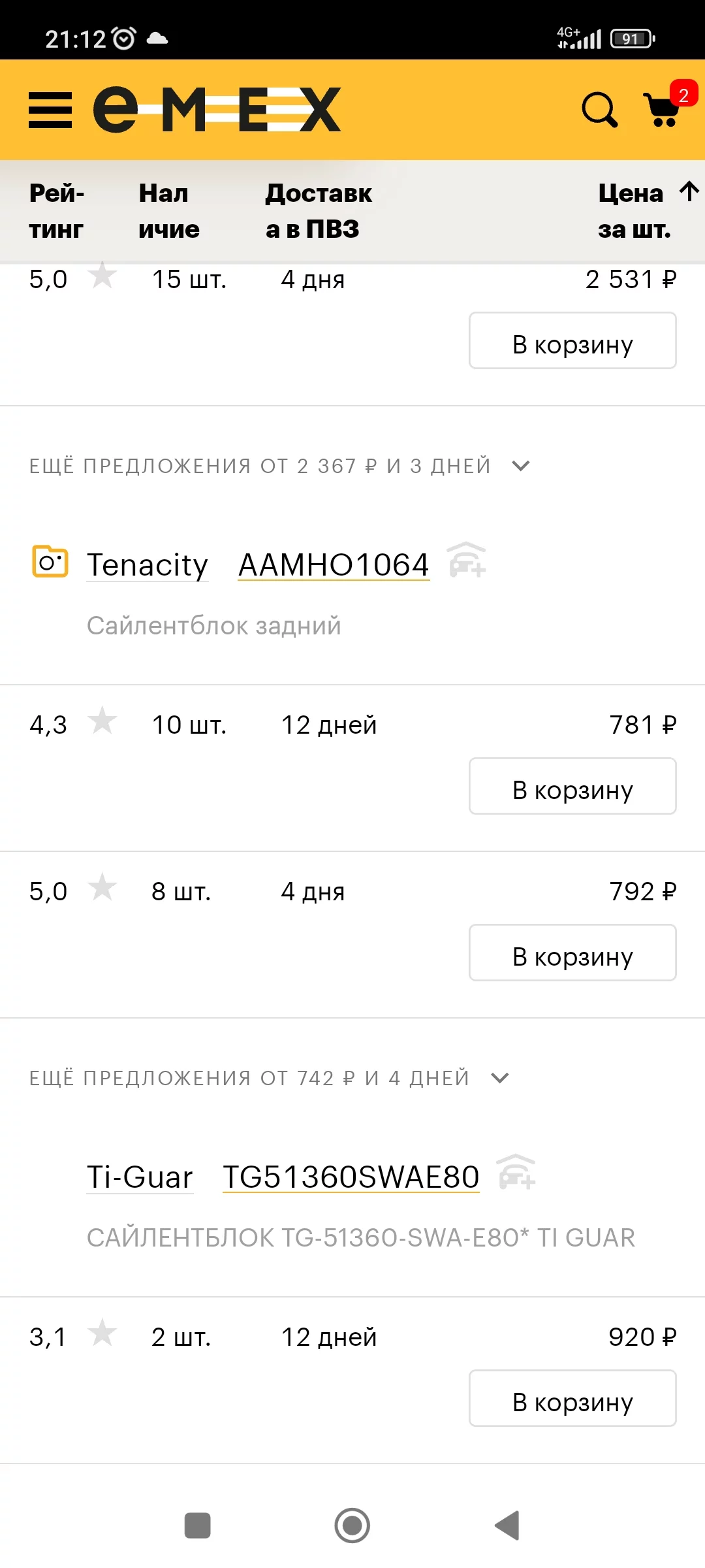

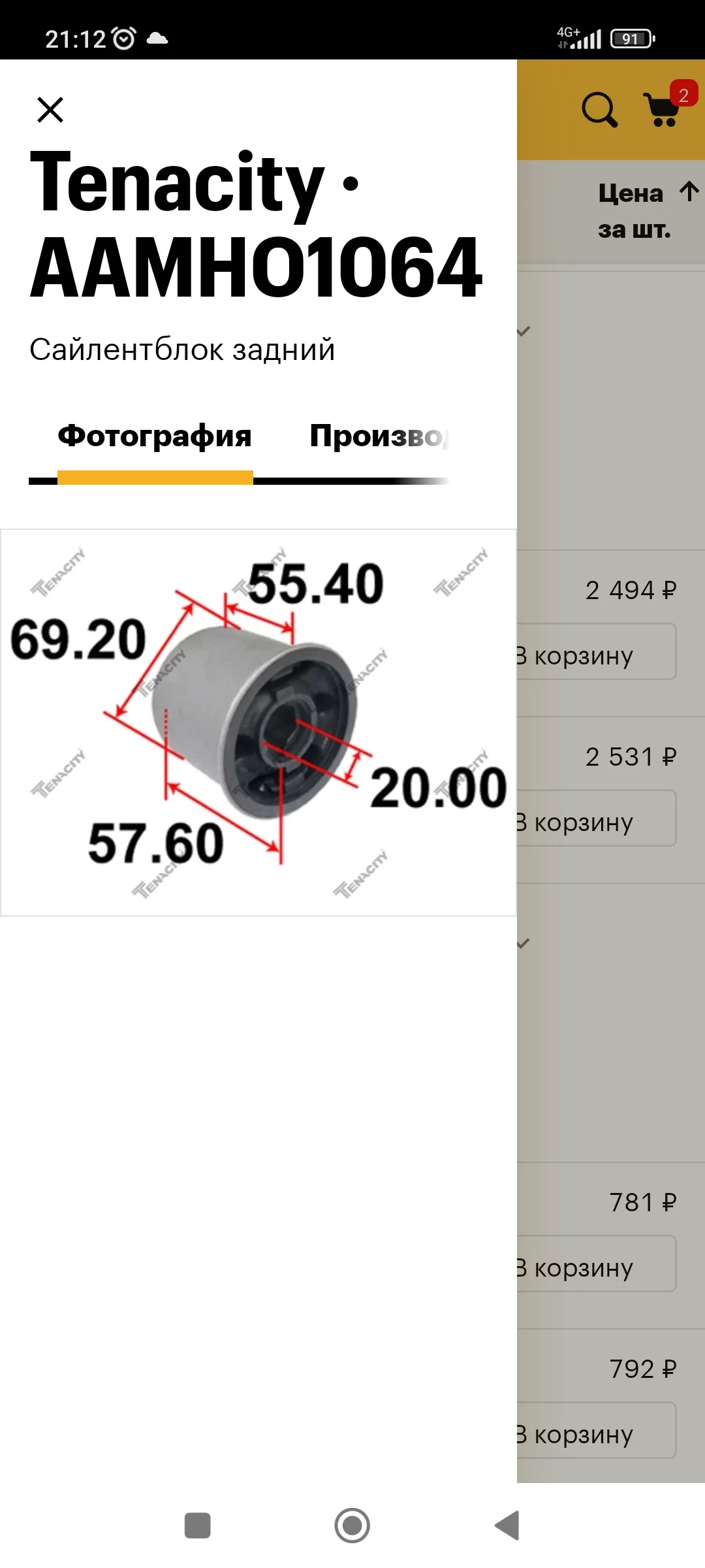

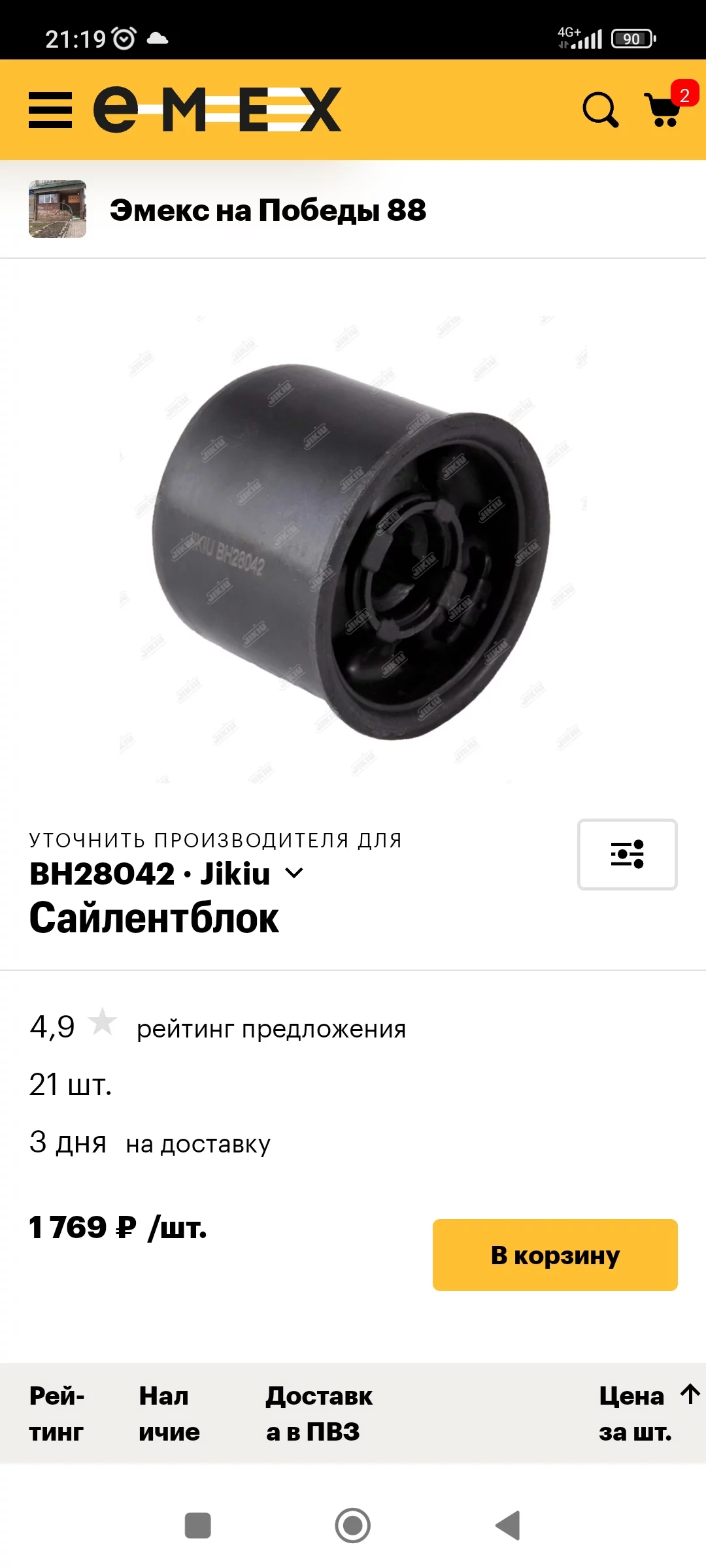

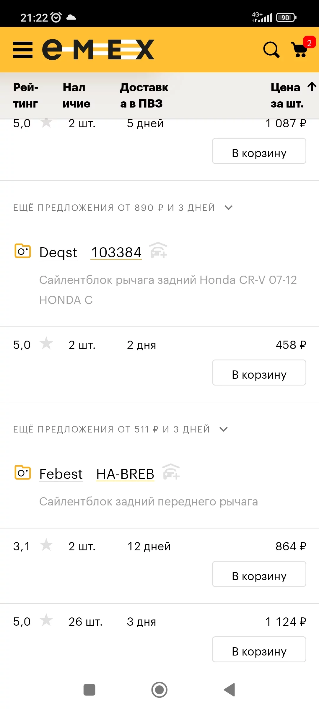

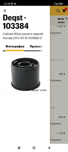

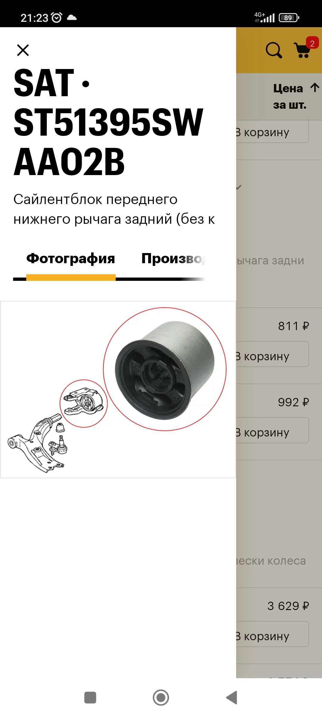

Вечер добрый ?... Я тоже на Емех заказываю запчасти, просто удобно вот поискал тут, сайлентблоки на левый и правый рычаг нет разницы. Их куча можно и и Массажа, а можно и другие.. Можно и точка опоры выбрать. Вот скрины сделал...
Вообщем выбор есть... А на каком пробеге замена, если не секрет? Тоже смотрел правую сторону у себя, тоже вроде надрыв есть! Сезон пока на этом отъездил, вроде терпимо пока..

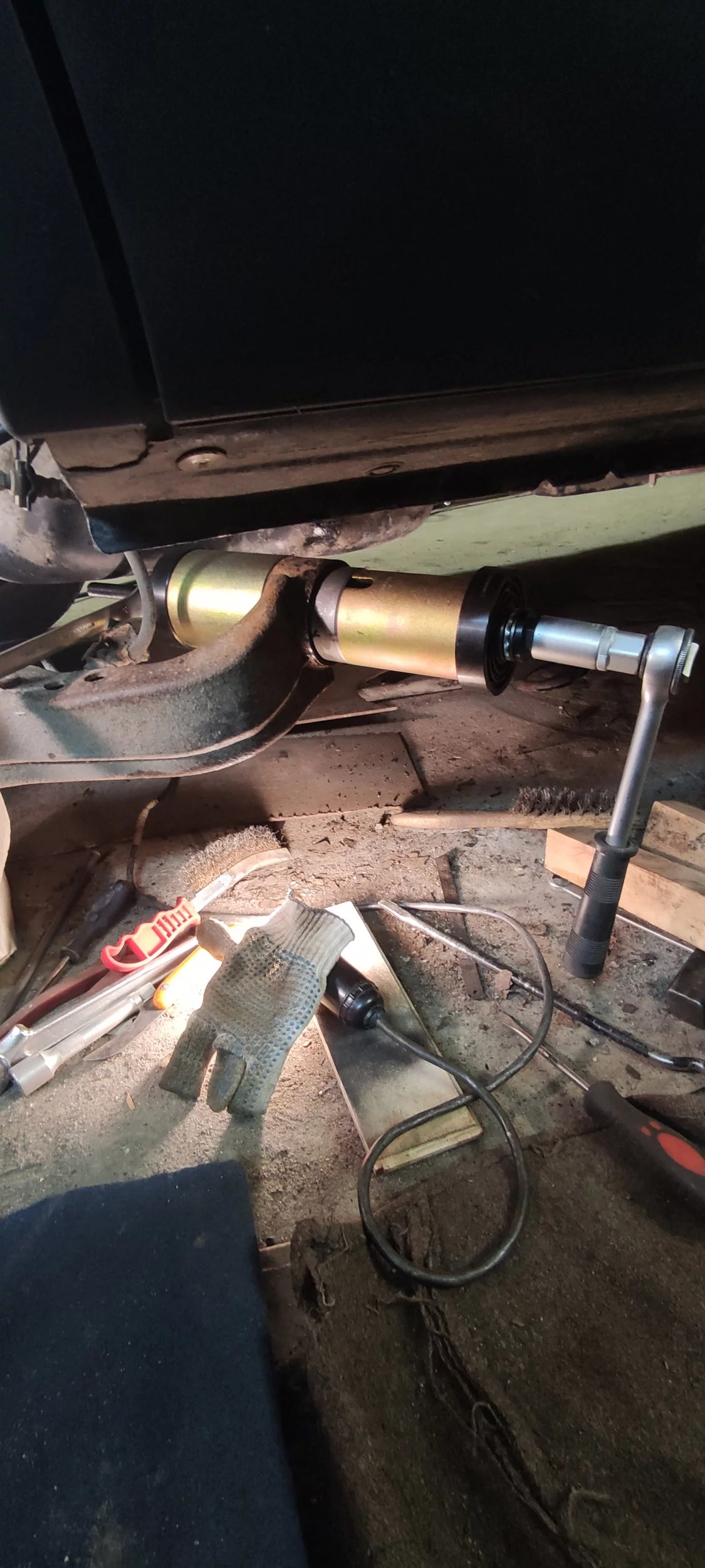

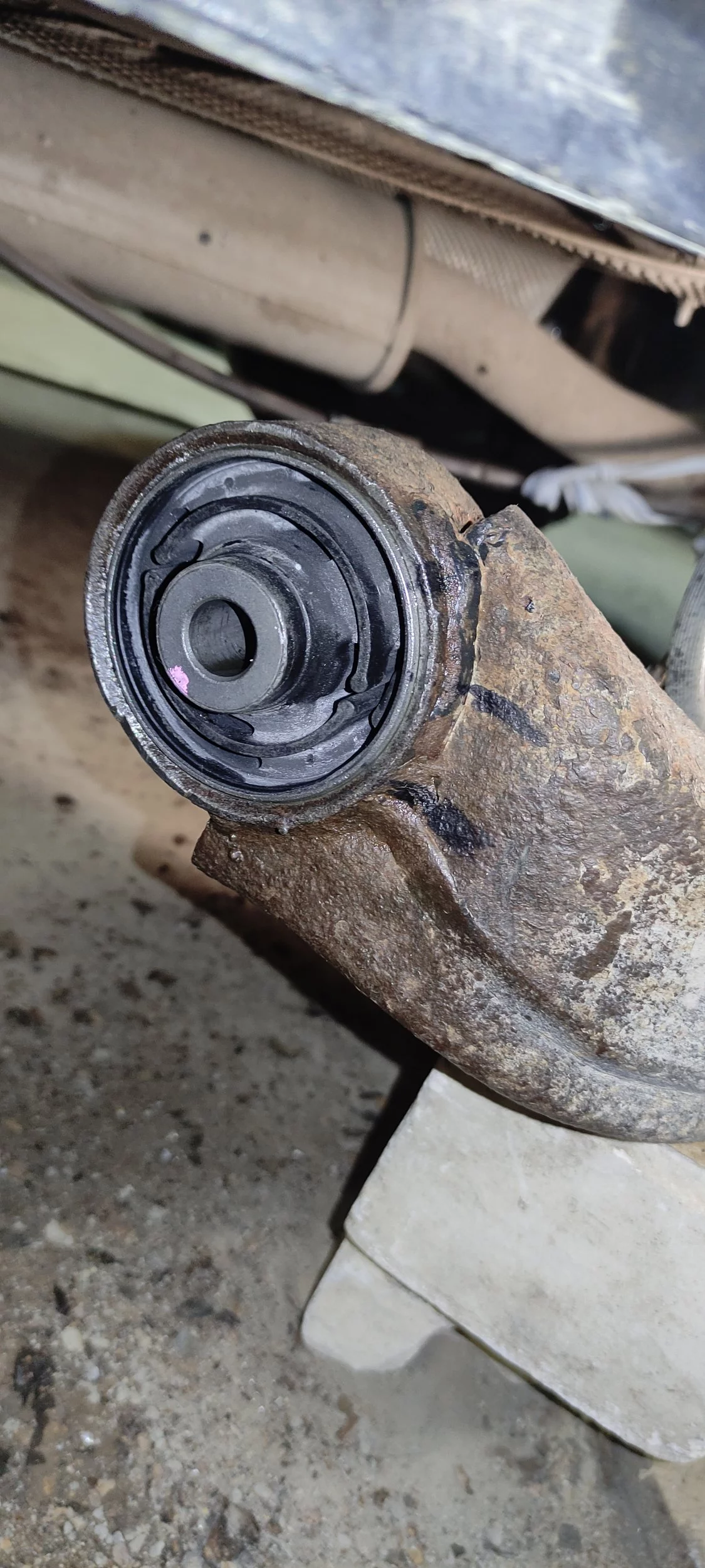

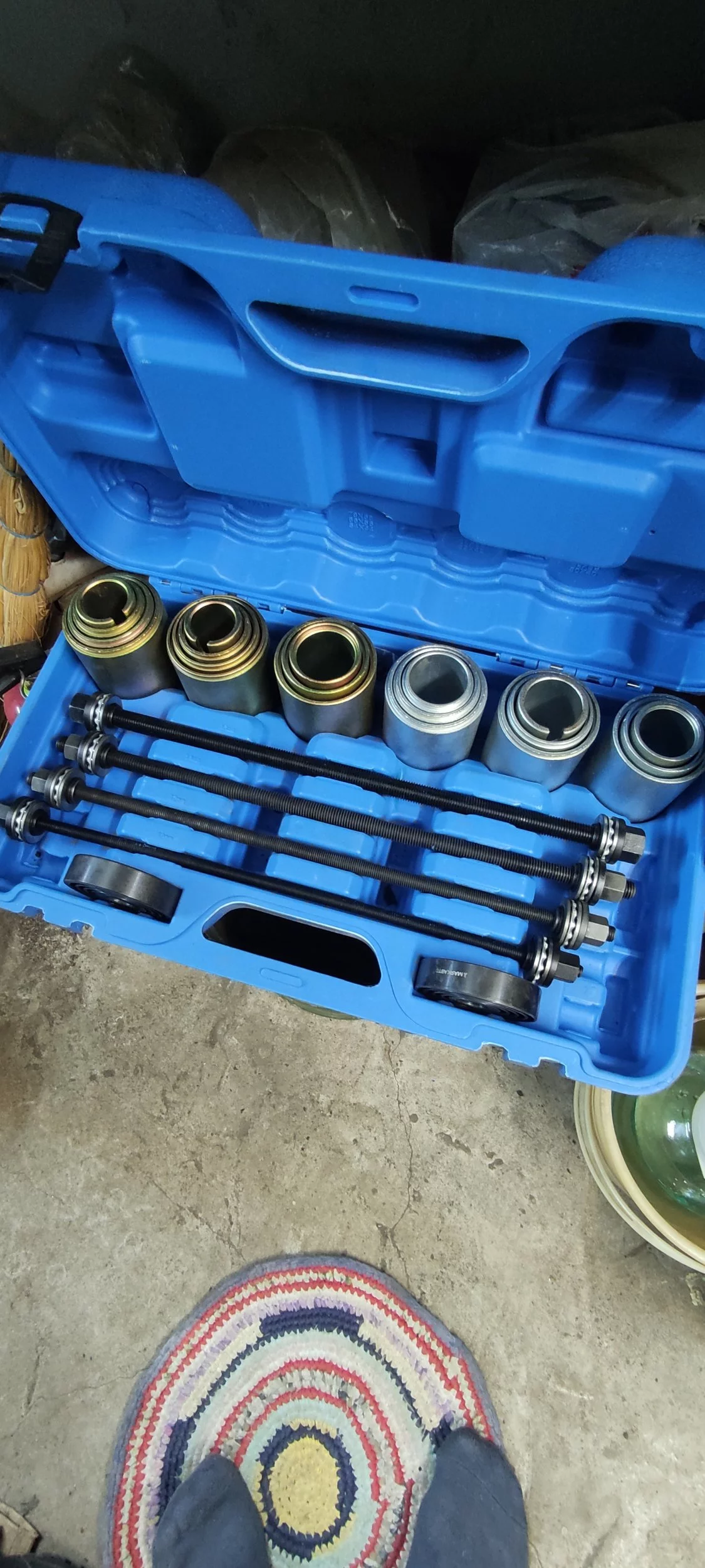

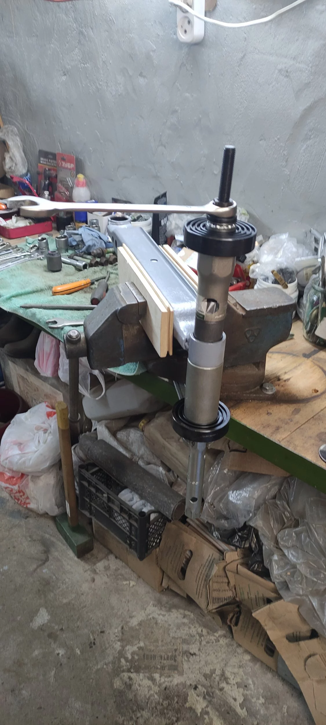

Вот я про то, давно убедился, только самому, руками и монтажкой орудовать и менять стал сам, купил вот такой набор, хороший, на кашкае 2007г, заменил все сайлентблоки в задней подвеске, не разу там не была рука человека. Это не реклама, а просто так... Если кому интересно, конечно дорогой набор, но нужный!!! Вот пример замены, это я так, вдруг кому интересно, если нет, то админ, может удалить...
Всём мира и добра... ??

Правый левый значение не имеет,в комплекте 2шт,вот когда старые прежде чем выпресовывать надо пометить маркером и точно в таком положении запресовывать новый,так как конец нижнего рычага и втулка сайлента шестигранные.

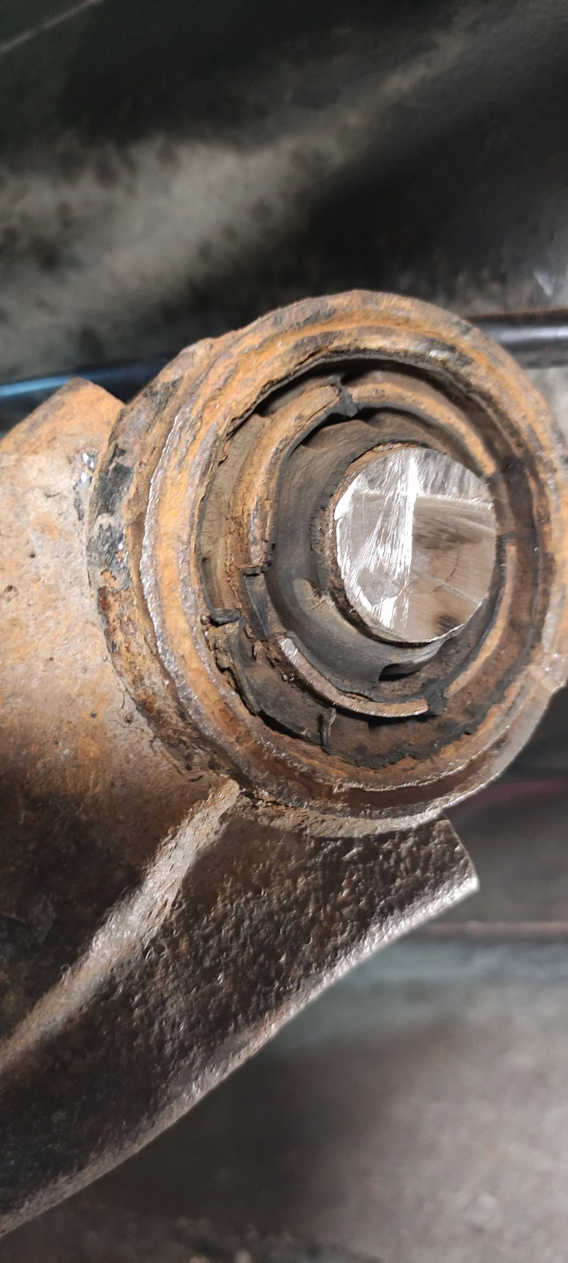

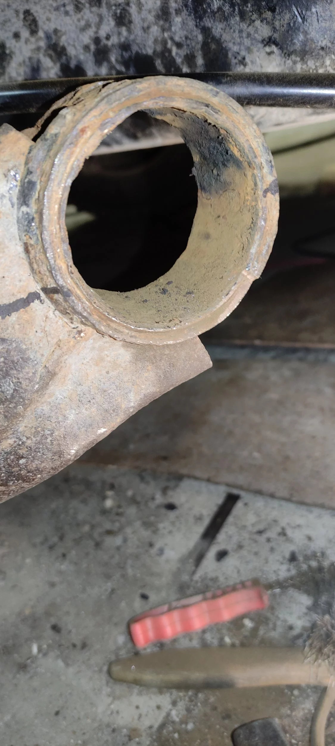

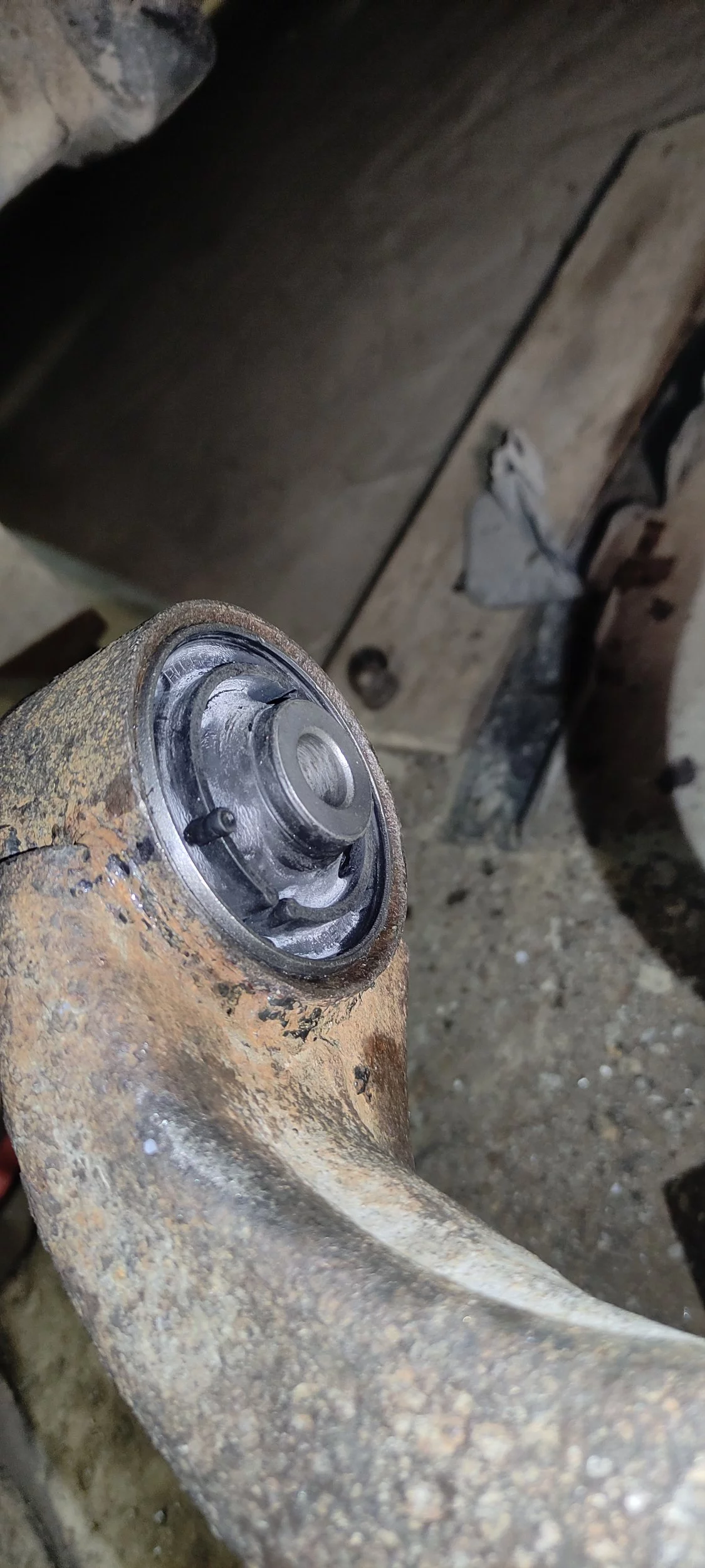

Честно, я тоже сразу не заметил(смотрел так на коленках, ямы нет), по качал монтажкой, вроде норм!? Нет болтанки,(как говориться -железно всё) решил по сильнее, и смотрю промелькнула, вроде как трещина! Даже фотографию для себя сделал, чтобы лучше рассмотреть(она - трещин, но я очень в хорошую яму попал в темень, вот и результат!)
. Хотя на подъёмнике, лучше видно должно было видно. Удачи тебе?, по-идее должны быстро сделать!!! Отпишись как всё прошло, а если фотография будет то ? будет!

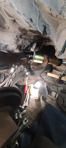

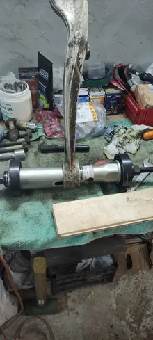

Перебрали задние кулаки. Заменили все сайленты. Верхний JIKIU BH28064, два нижних Masuma RU-549. Поставил регулируемые рычаги.
С нижними замучался конечно мастер. Если верхний можно перепресовать в принципе на живую, не снимая кулак, то с нижними никак (шкворень). Пришлось снимать кулаки. Сделали сход/развал. Всë получилось.
А... Ну и болты естественно новые все, включая регулировочный эксцентриковый.
