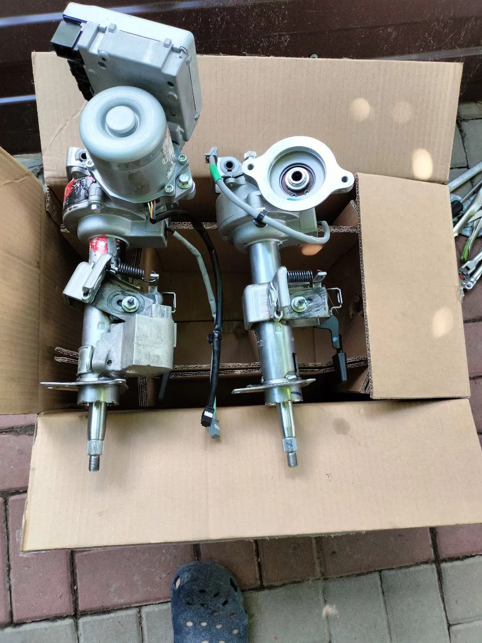

Привет, давненько не заходил куча дел, отпуск и т.д. Все эксперименты по устранению зазора между червяком и шестерней смещением червяка влево-вправо оказались недолговечными. Нужно червяк прижимать к шестерне, к сожалению в нашей конструкции это трудоемкая работа. Поэтому принял решение купить новую колонку, благополучно её заменил, все стуки и дребезги ушли. Теперь у меня есть подопытный, осталось найти время, но стройка на даче в приоритете. Со временем попробую сделать эксцентриковую втулку в которую вставляется червяк, тем самым можно будет регулировать зазор прижимом к шестерне. Как я писал ранее с приложенными фотографиями у некоторых моделей данная регулировка заложена производителем у нас её нет...

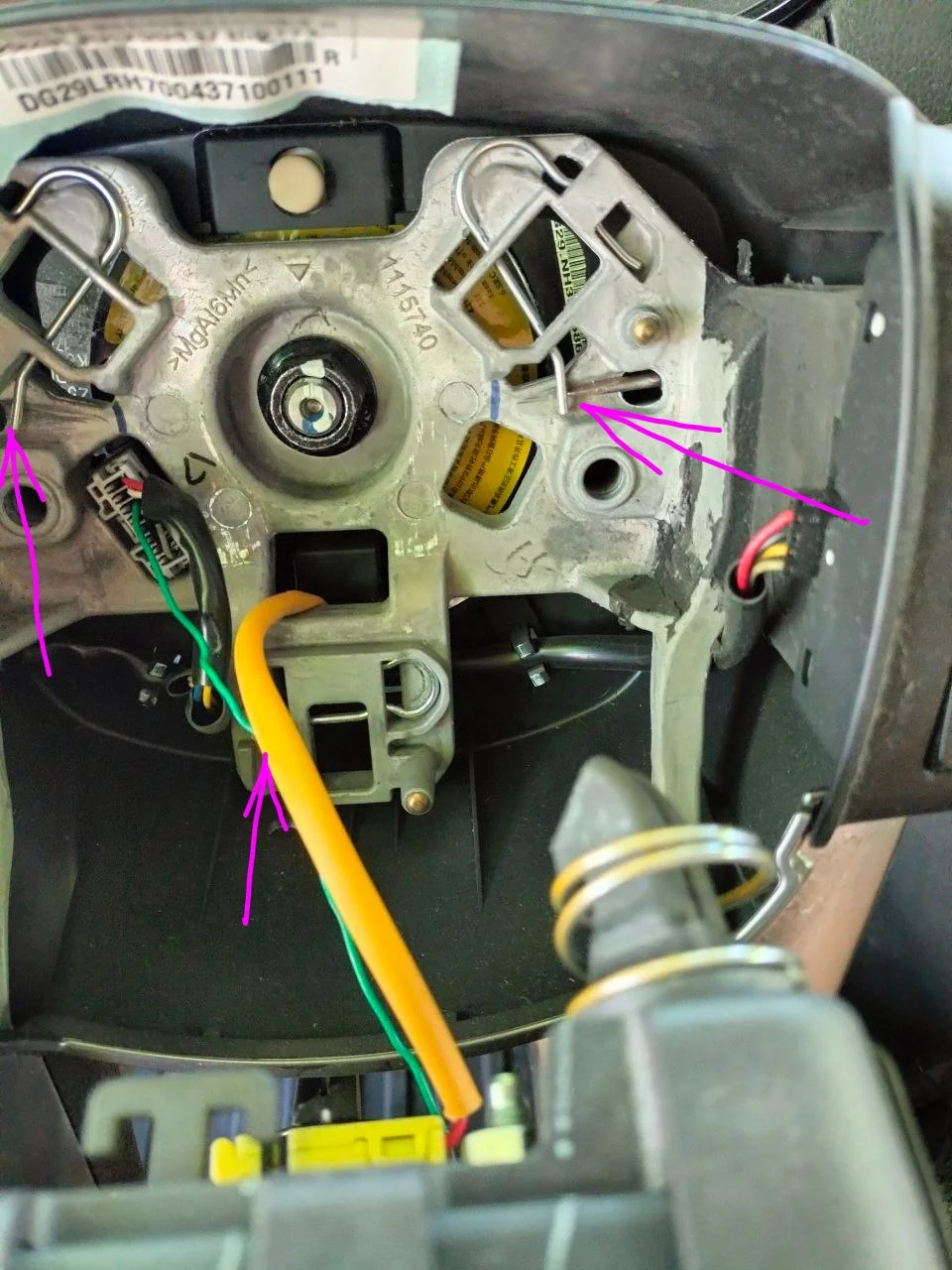

Ничего не прописывал, отключил аккумулятор, через минут 20-25 стал разбирать. Когда будете сбивать руль, оставьте гайку на пару винтов резьбы на колонке, иначе руль может оторвать отсоединенные разъемы, кто-то на форуме так их уже повредил
ЧТобы снять подушку безопасности нужно освободить крючки от пружин нажатием на них плоской отверткой с 3 сторон, там есть отверстия. Указал стрелками
Брал тут - https://kitparts.ru/kolonka-rulevaya-verxnyaya-bez-klyuchevoj-dostup-4341006/
    146,2 KB · Просмотры: 225
    169,3 KB · Просмотры: 241
