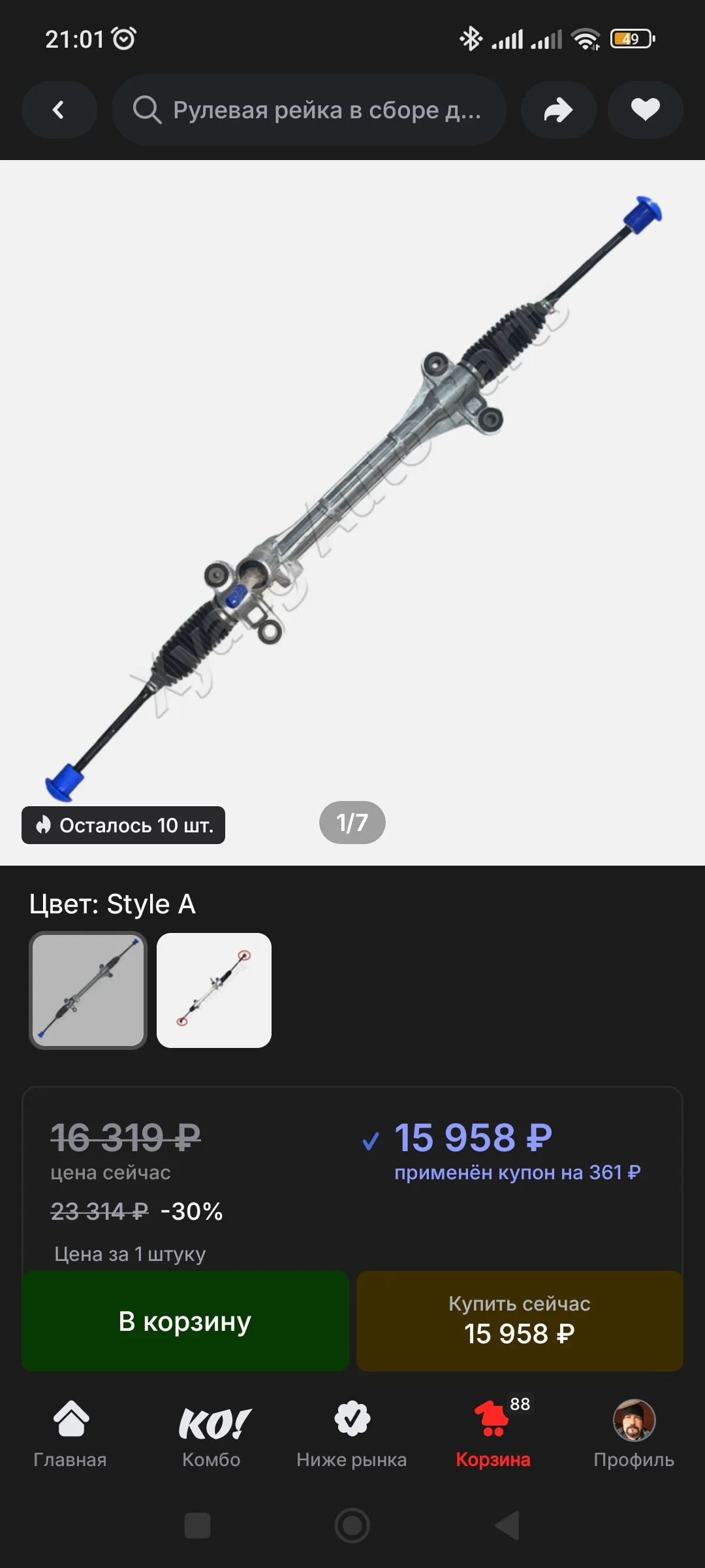

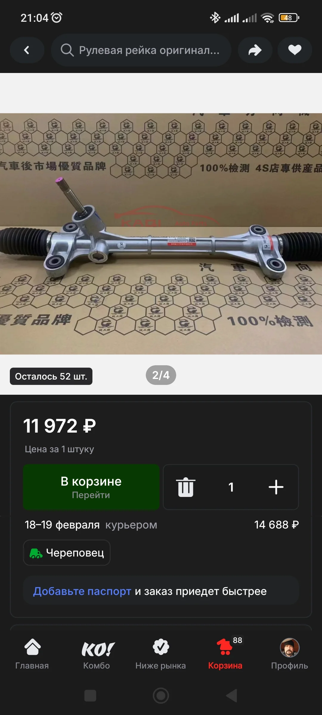

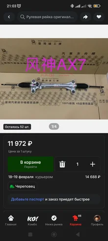

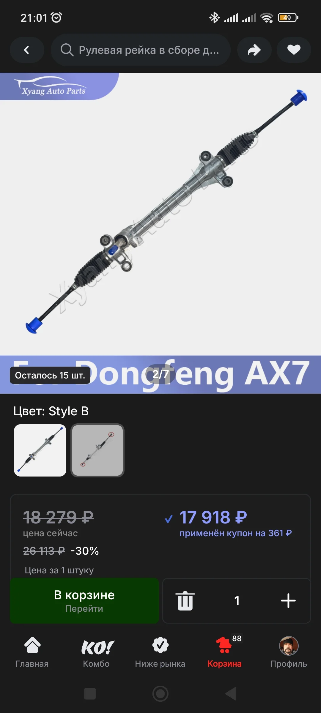

Но на Дуне точно думаю, больше чем уверен что этот стук идёт с рейки! Прям чую, блин этот звук уже не на первом авто такой слышу!!! Так как не было бы неприятно, надо искать новую рейку! Блин ремонт этот не каждый может сделать, да и уже убеждён был, что это пустая трата денег и времени! Если ремонт это денеги в итоге потратил ₽, а потом снова на монтаж демонтаж и плюс новая денег стоит₽!!! Выйдет дороже! Просто жалко будет Ваших потраченных нервов, сил и сам главное ₽! Если конечно не самому делать! Удачи 🤝 и пишите пожалуйста, что и как решили проблему! Но думаю это всё же рулевая рейка! Видос несколько раз переглазел в наушниках!!! Стук конечно не так уж прям сильный, бывает и сильнее! Но уже нудный, особенно на мелкой дороже(неровности!)
Ну рейку можно наверно у Тараса заказать!? Или вроде на алишке была! Теперь ведь Китай стал совсем близко к нам😄 как ника... Ну Вы поняли... Проще вроде с этим стало! Правда у них вроде сейчас каникулы большие! Новый город празднуют!
Вот смотрео сейчас на алике, у меня в корзине закинуто на всяк случай! Чтоб потом не потерять! Просто если искать то блин как то сложно, коряво написано! Ну вот если что! Но думаю что у Тараса как-то проще будет... Ну какждый решает сам!!! Ну на всяк случай 😉
