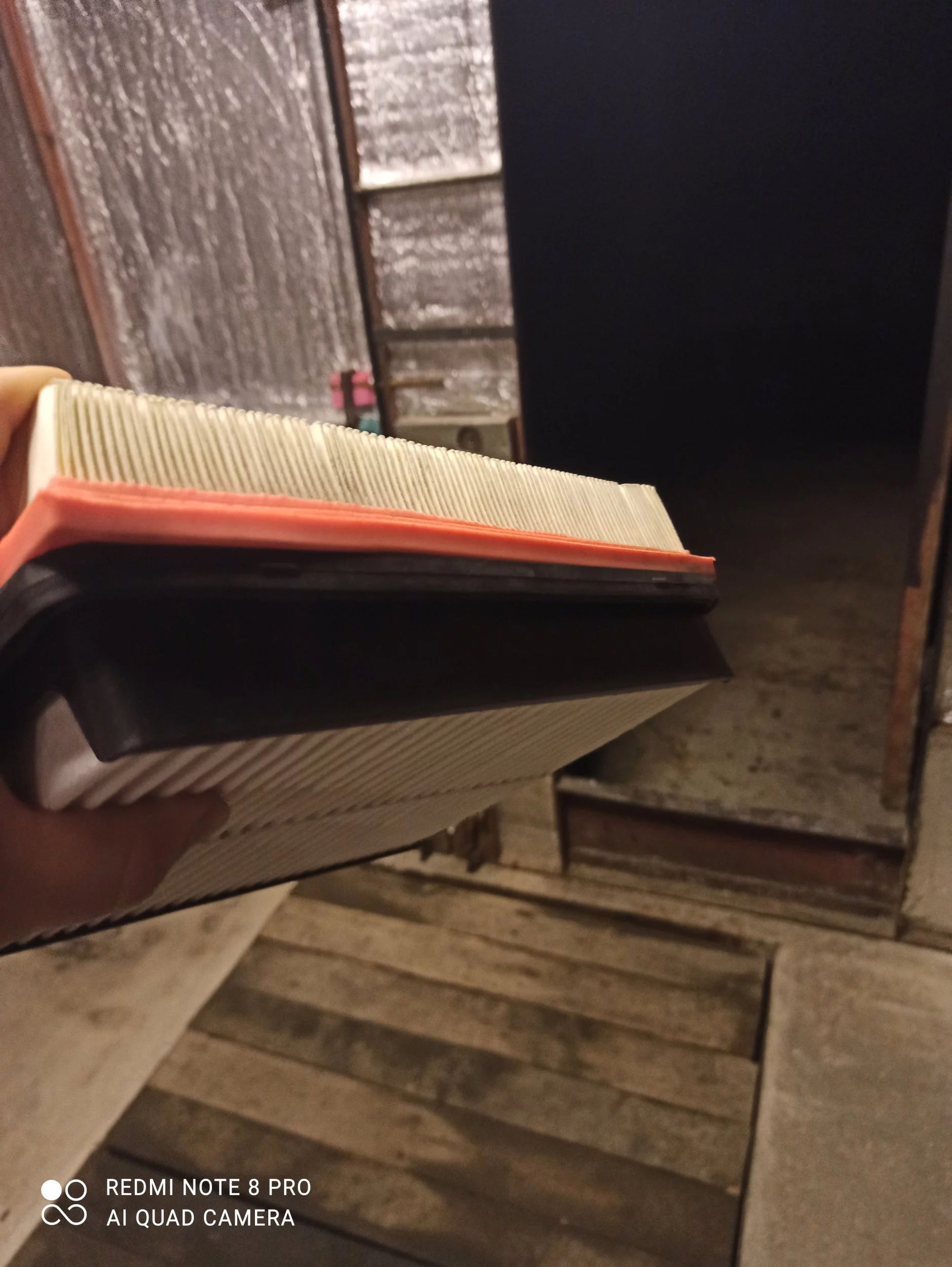

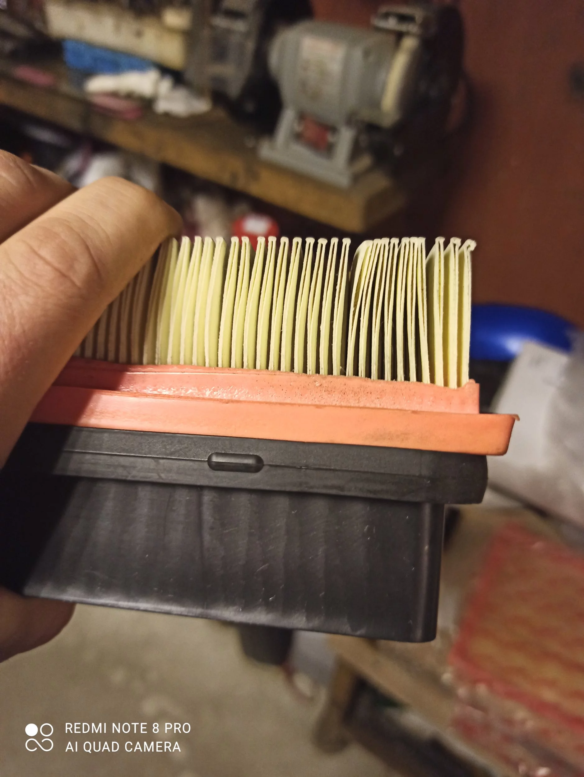

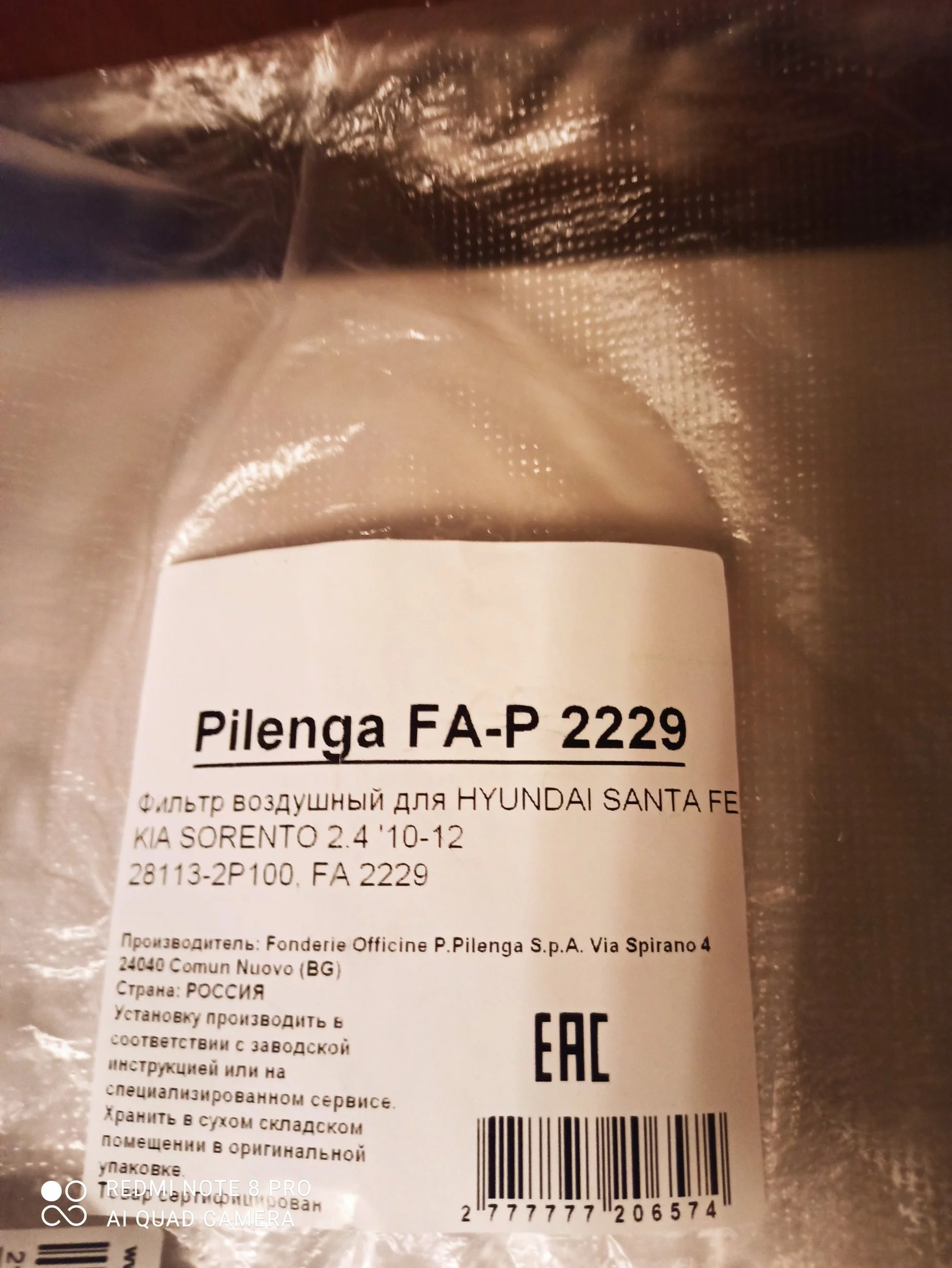

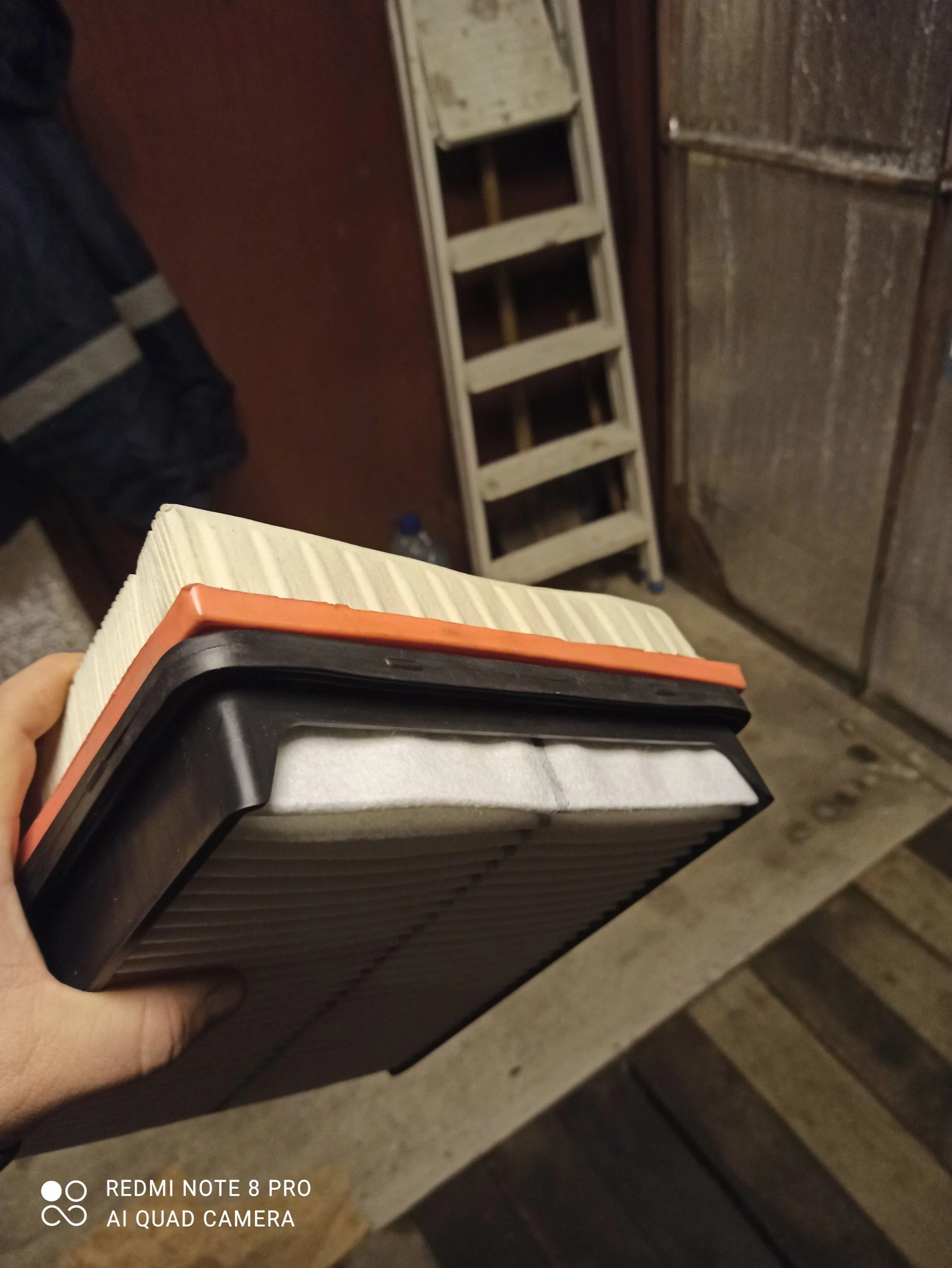

Вот получил фильтр , стоимость 263₽, с виду должен встать норм, но ставить пока рано поставлю отпишусь как встал. Сравнивал с оригиналом!

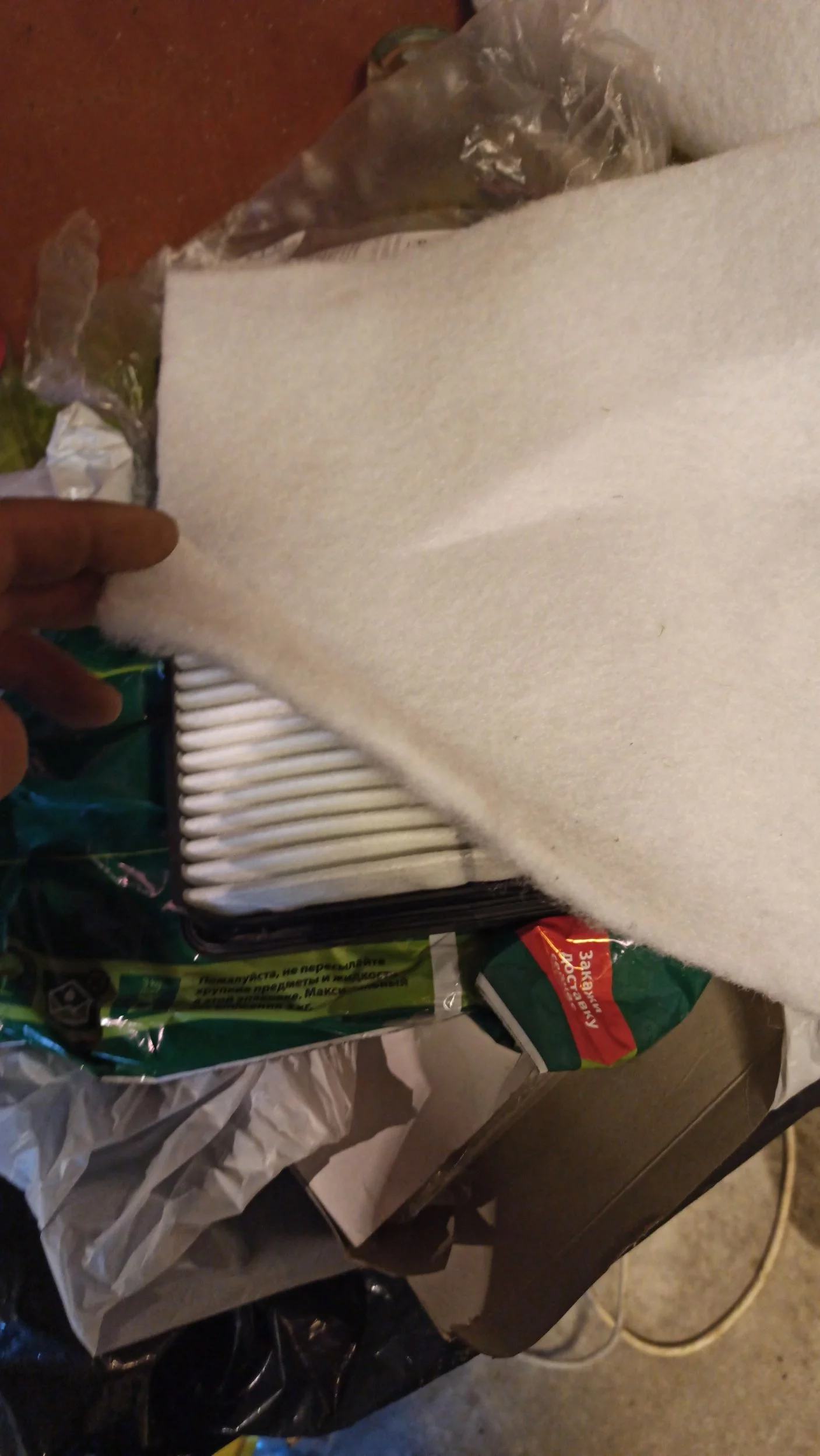

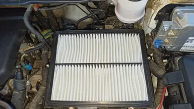

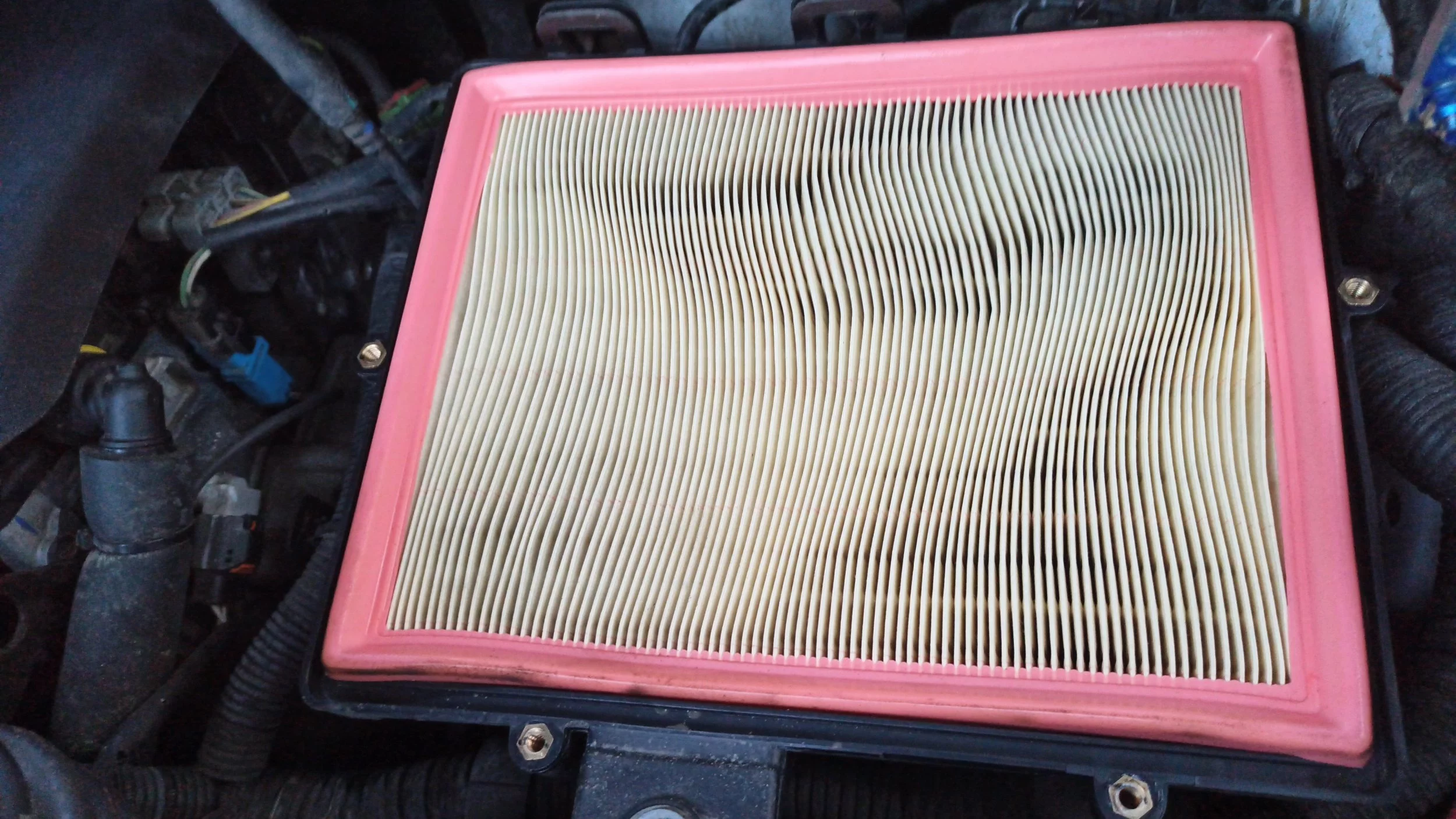

Вот и пришло время поставить фильтр официалов не стал напрягать, самому было интересно да + я на фильтр шубу приклеил, пиленга фильтр встает идеально в Корпус но как говорил Денис не совпадают отверстия под болты, без резинки уплотнительной встает ***, с ней надо чуток попатеть, силикошей брызнул на резинки и утапливаем крышку по направлению к моторному щиту и пытаемся поймать боковые болты сначала ибо если крайние закрутить то боковые не сойдутся, итог минут 10-15 кряхтений и все закручено думаю что буду ставить этот фильтр т.к стоял асам он одной частью провалился но патрубок и крышка верхняя чистая вот пару фоток:

Серёг, "чистота" верхней крышки и патрубка не показатель, надо было заслонку дросселя смотреть, а особенно дальше ,за ней.
Как проявит себя, так посмотрим.
Это ты зря, за дросселем вход ВКГ, масляный туман и газы смешиваясь с пропущенной ВФ пылью, отчётливо покажет качество очистки. А если ждать когда оно себя проявит, то можно и ЦПГ нагнуть незаметно.
Это понятное дело, но теперь то уже что, хундаевский встал без зазора.

Да там только хундай а какой модели нет
Думается что это Санта фе и соренто но это не точно.
