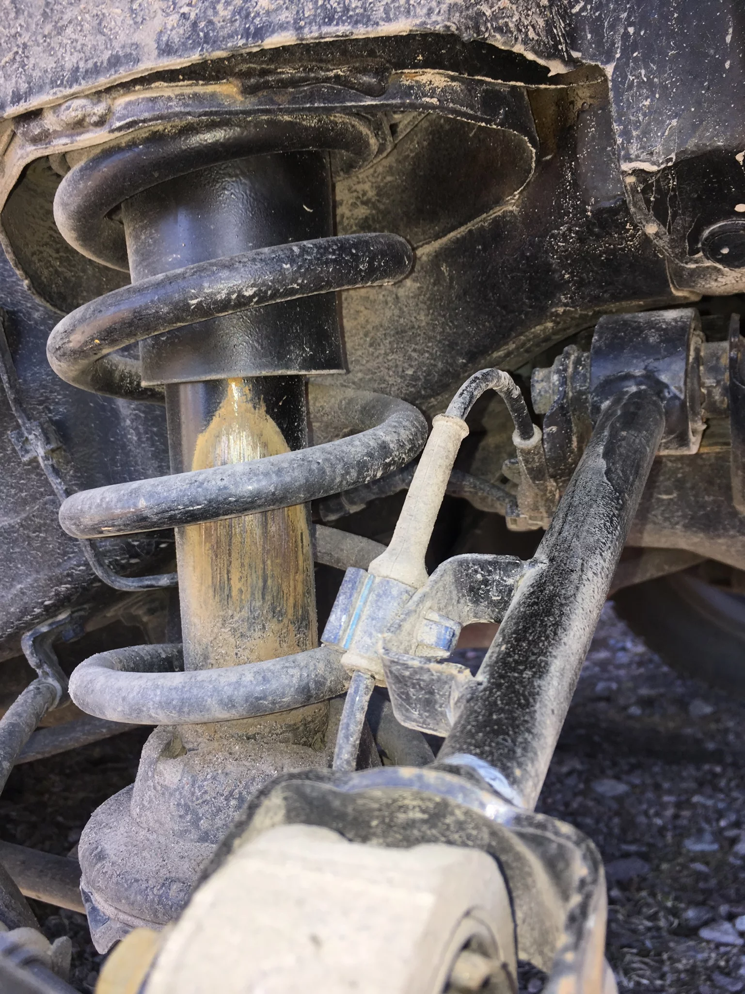

когда менял зимнюю резину на летнюю,внимательно поглядел всё что скрывают колёса :oops:,задние амортизаторы-стаканы трут сам амортизатор,и нехило так,самое интересное звуков не слышно ,но задиры есть......и справа и слева:cool: вот такая небольшая печалька,пока ни на что не влияющая...
Тоже самое и у меня. Думаю это косяк производителя. Кто-то уже решил этот вопрос, чтобы пластик не чиркал по стойке?

А чем это может грозить, впоследствие?
Мне кажется, там конструктивно какая-то недоработка, пластиковый стакан этот как "гамно в проруби" болтается - от того и трёт... Может стакан как-то закрепить? Или может его вообще по максимуму обрезать?

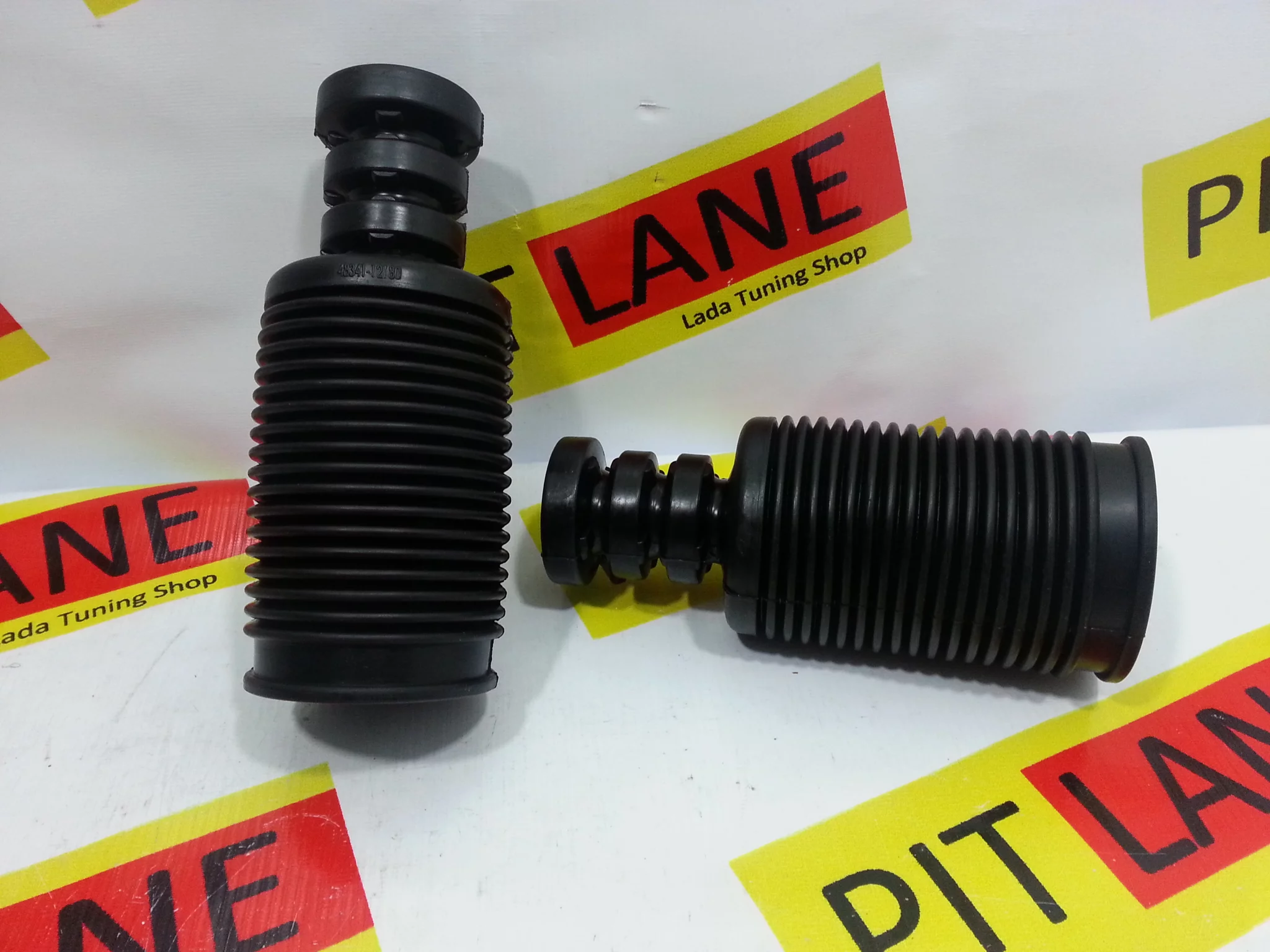

Игорь прав, ..........там конструктивно какая-то недоработка, пластиковый стакан этот как "гамно в проруби" болтается - от того и трёт..., только он не болтается а жестко закреплен и поэтому трет по амортизатору во время работы подвески и то только с одной стороны. Если это напрягает, то могу посоветовать подобрать резиновый пыльник и поставить вместо пластика.

а если на место где трет наклеить пленку какую нибудь, хотя наверно сдерет ее пыльником
Ну это как рак лейкопластырем лечить...))) Надо или стакан болтающимся делать, или резиновый пыльник подходящий подыскивать.
