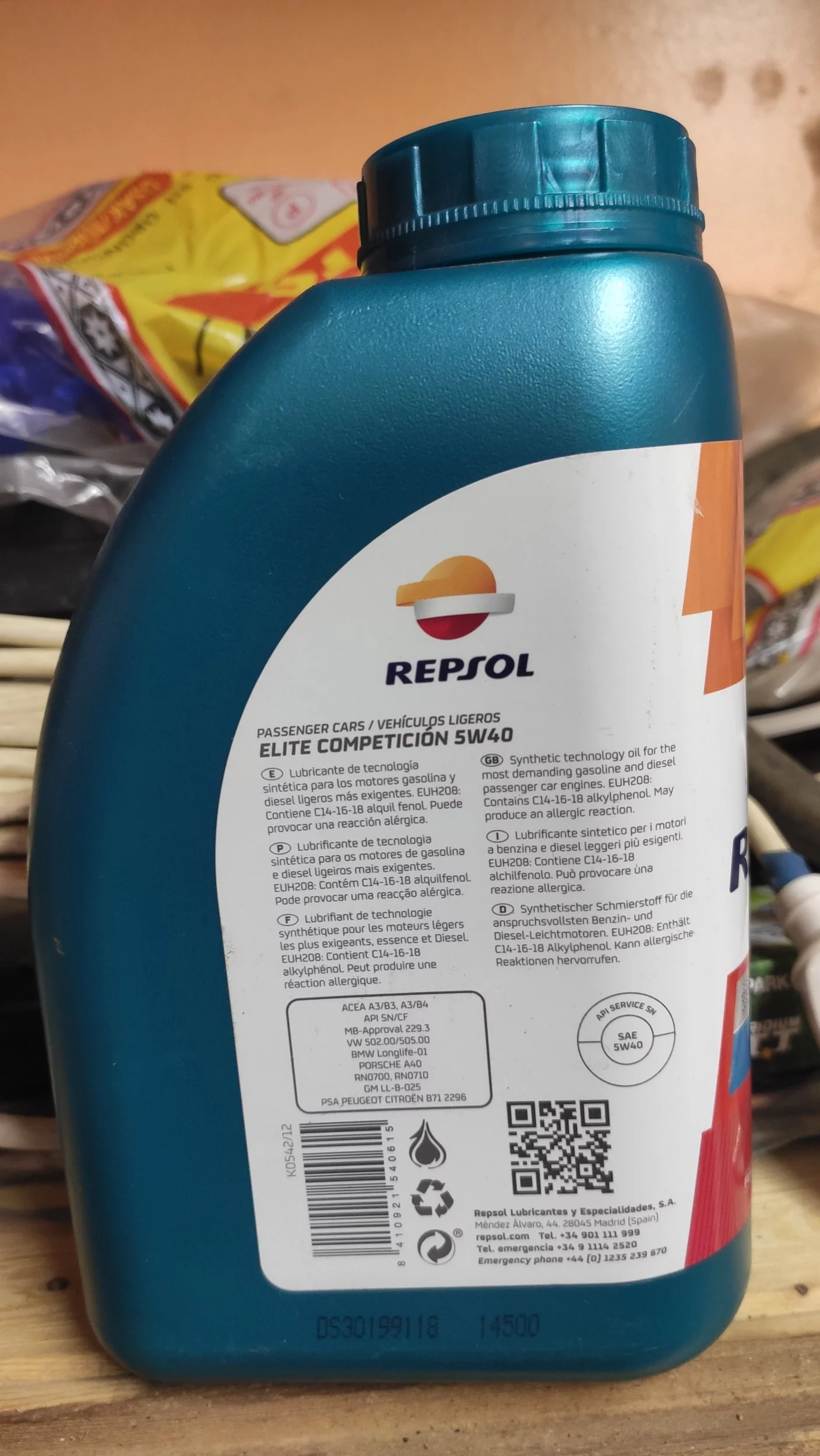

Халявное то у дилера закончилось. Буду лить в двигун такое масло-по допускам спа проходит. . .

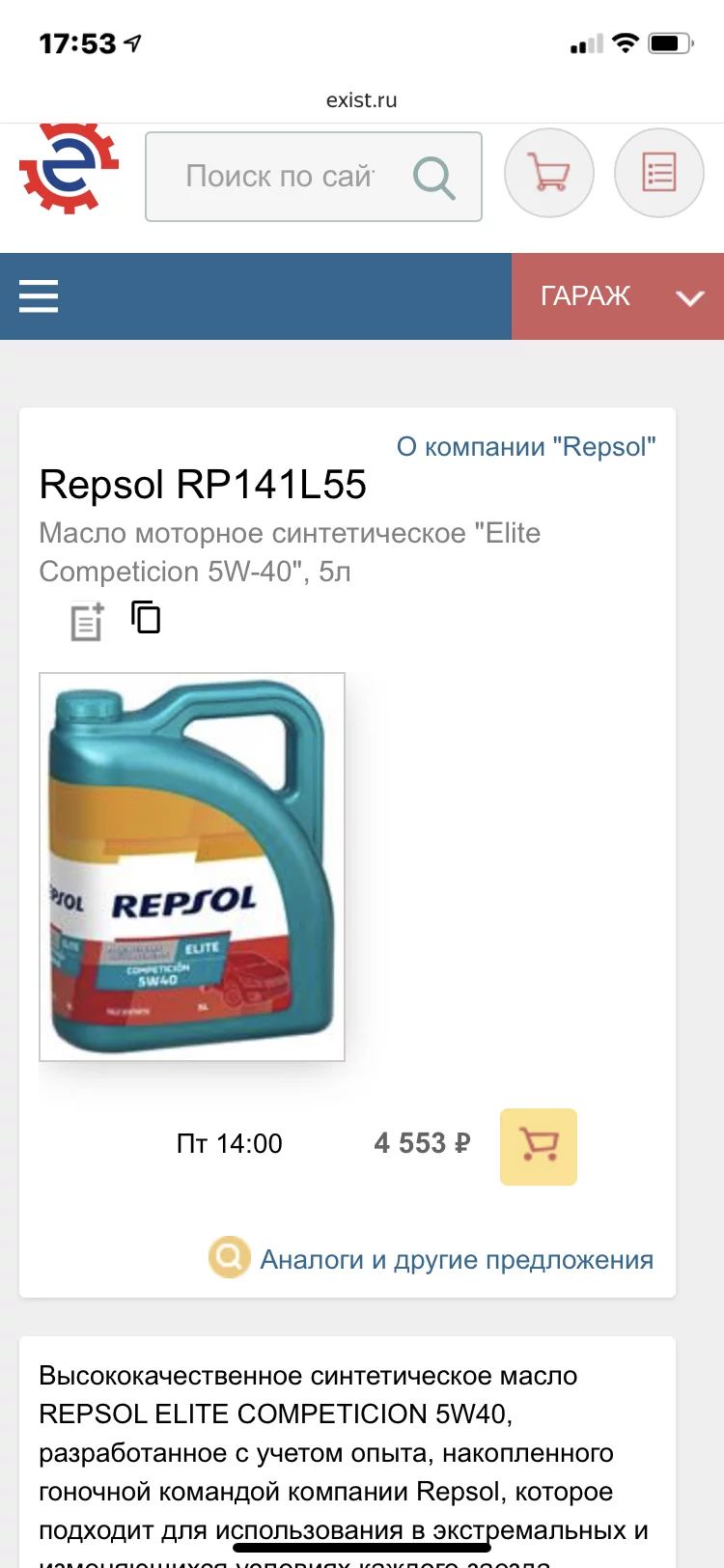

Ценник у него весёленький)

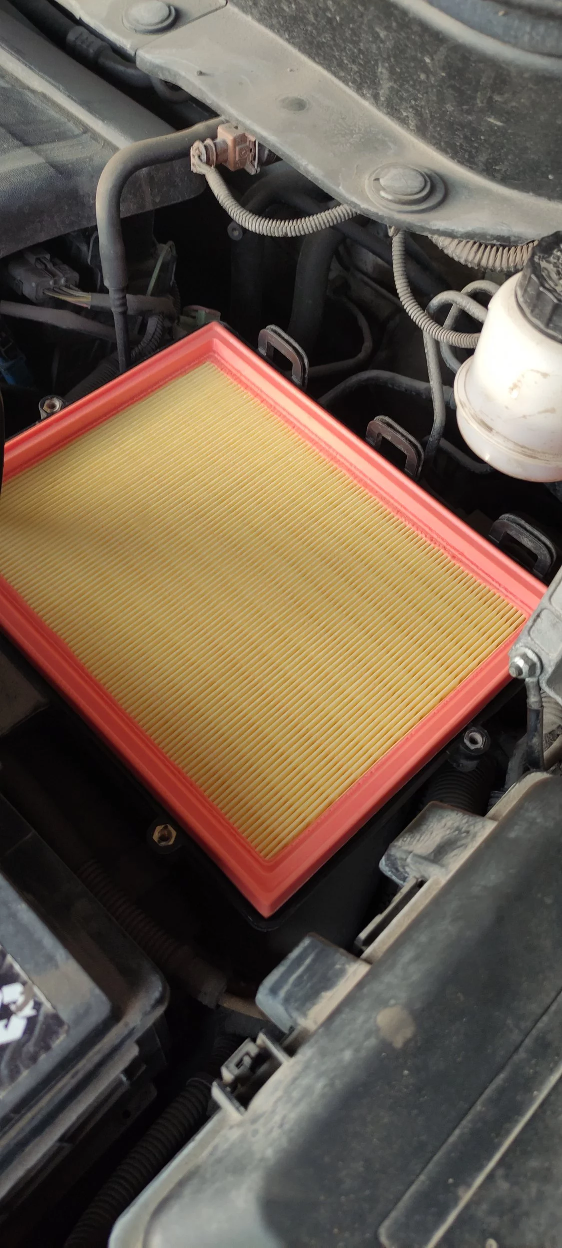

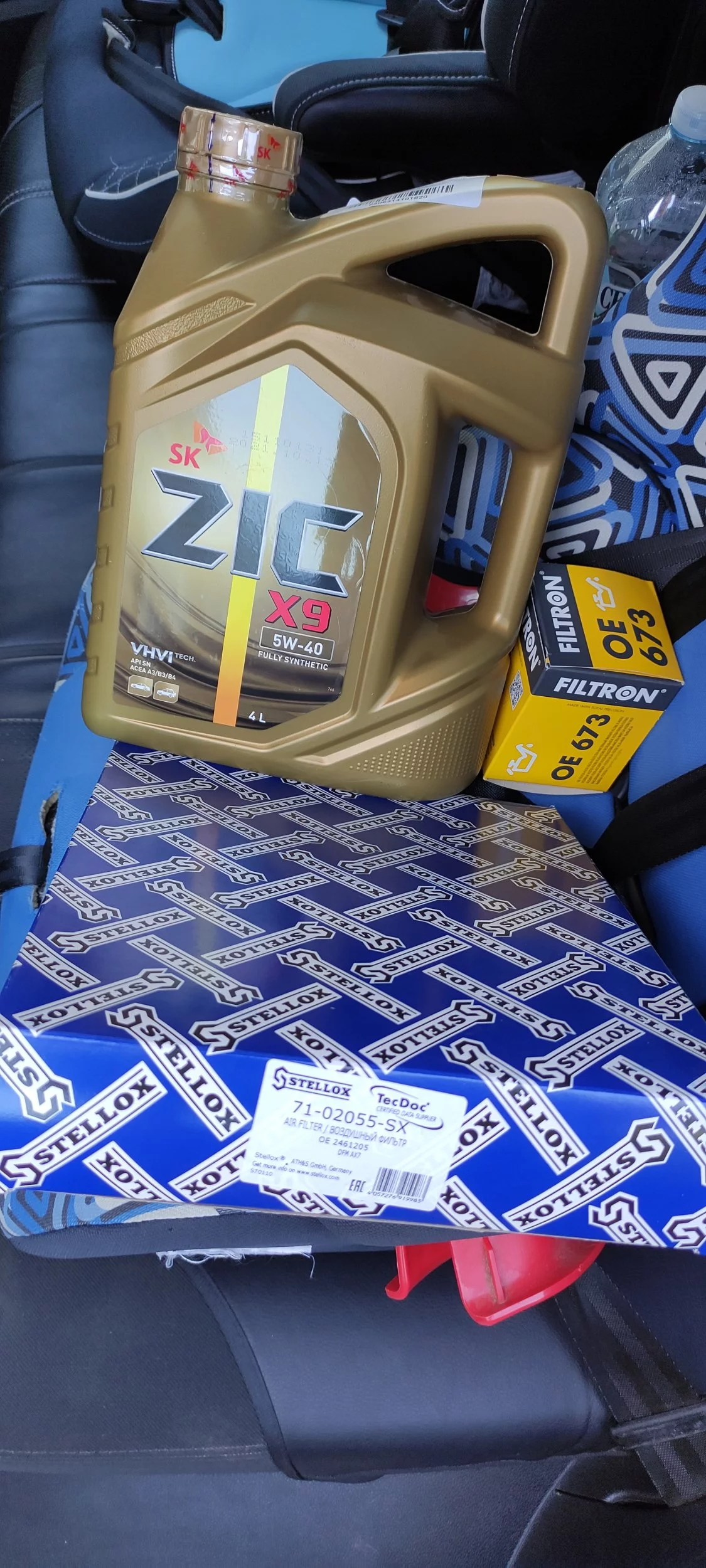

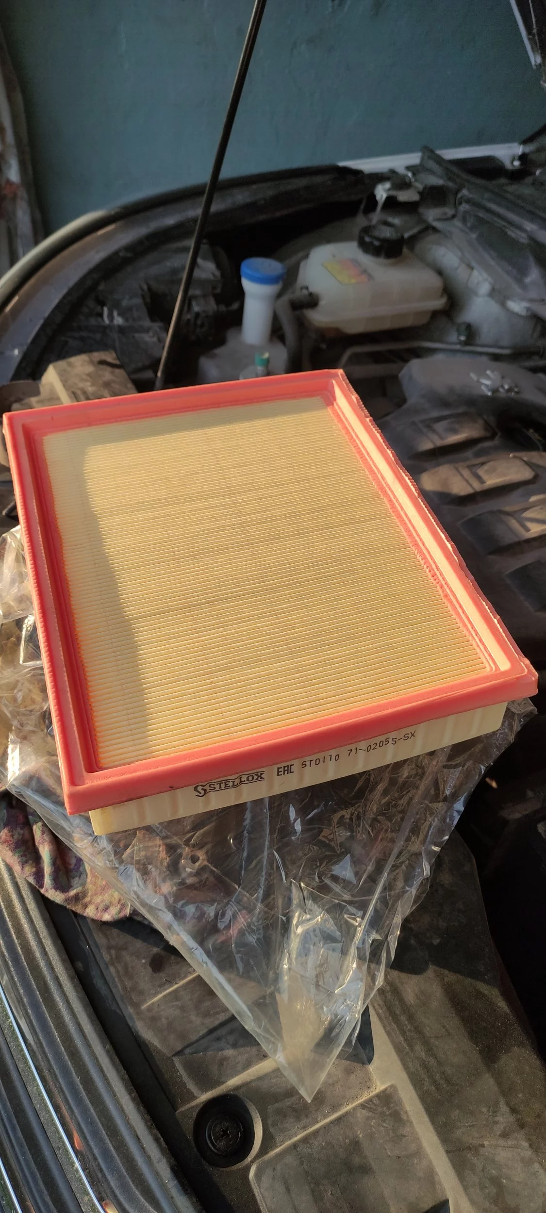

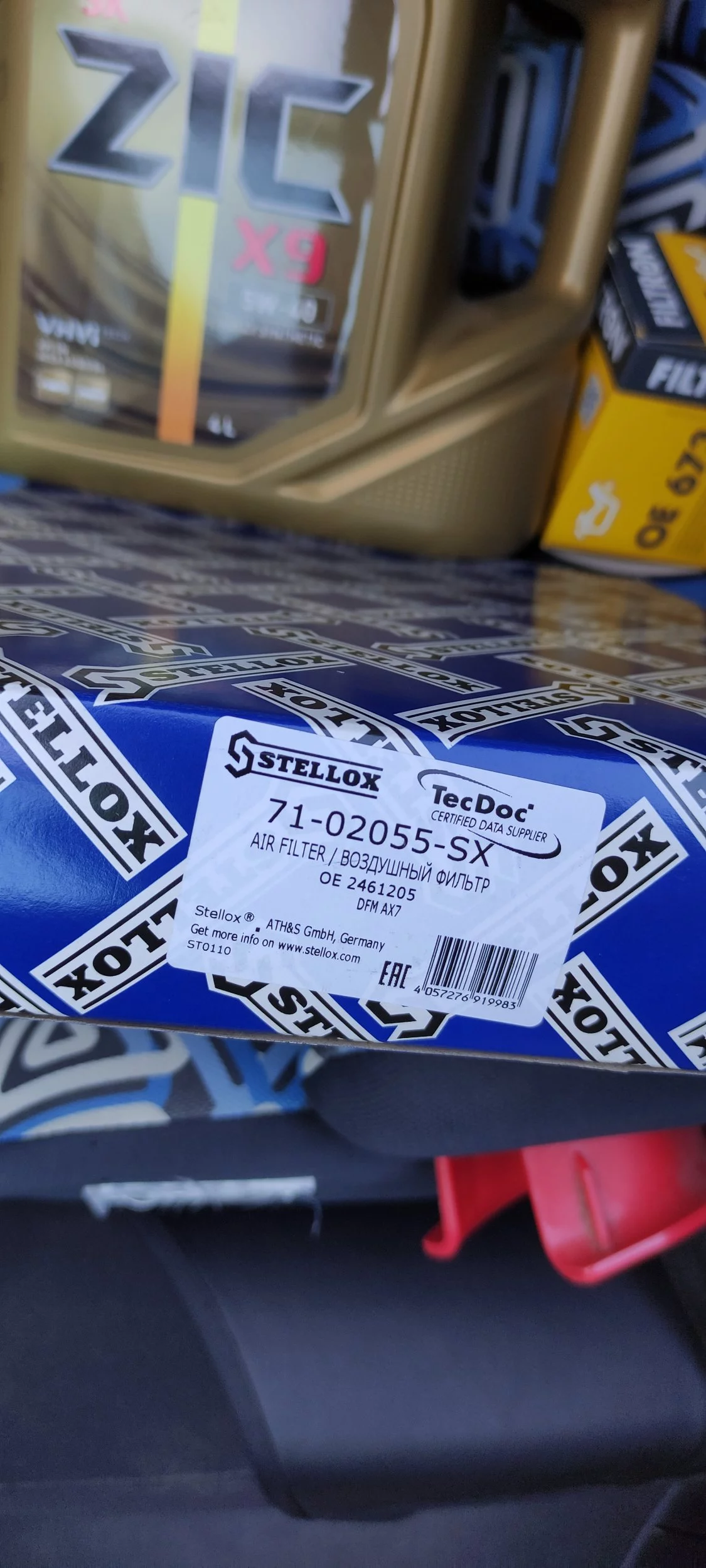

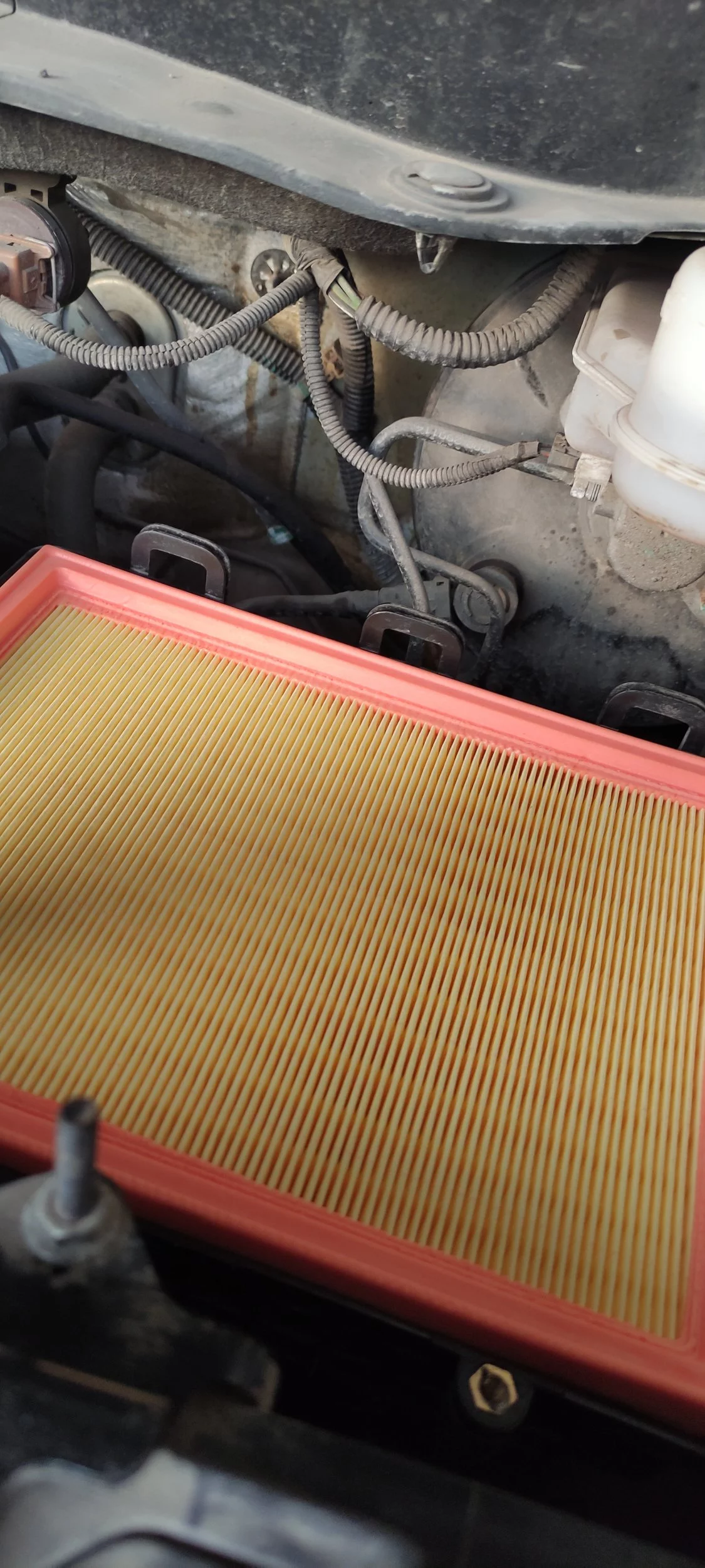

Вчера наконец-то выделил время на замену масла и фильтров...
Так вот всё как обычно - Zic 5w40
И привезли мне аналог штатного фильтра, по профсоюзной цене(856₽), а то родной в " " стоит две тысячи... Вообщем понравился, качество нормуль, подошёл хорошо, но есть всё же махонькая заковырка! С одной стороны как обычно подрезал (чуток) по высоте верхний буртик у фильтра. Ну блин не встаёт крыша в проушины, хотя и буртик ооочень мягкий.. Чуть подрезал и она там!!! Зазоров нет, крышка встала на своё место как надо, всё плотно. Так что можно ставить и на коробке есть Лейба для DFM.

Вить, а как ты это определил, что встала плотно, на глаз. Я как то писал уже в теме фильтров , подрезать уплотнение фильтра не лучшая идея, ну не увидишь ты за бортиком крышки как он прилегает к ней, а даже малейшего "подсоса" хватит угробить поршневую за пару десятков тысяч ( по запыленным дорогам) , ну есть же другие решения, подходящие фильтры, переделать крепление ( я так решал вопрос в свое время) этой злощастной крышки наконец....

Приветствую, замечание верное!!! В том году заказал оригинальный типа, также по размеру идеально подошёл, но верхняю крышку, нуууу никак не мог поставить как следует, стал ооочень тщательно сравнивать родной установленный фильтр, брал штангель, променял и нашёл всё же одно отличие, что есть буртик и он на два "мм"выше, хотя он и ооочень мягкий. Ну не вставить ножки верхней крышки в проушины, даже если приложить усилие. Ну никак и всё тут!!! Поэтому снял прошлогодний фильтр и на нём сверху есть ровный отпечаток от коемки крышки и очень чистая внутренняя сторона крышки. Вот и чуть подрезают, но оккуратно Вообщем, всё равно крышка ставиться плотно с натягом. Пока

Ставил такой фильтр, считаю конструкцию неудачной. Большая площадь гармошки со временем начинает провисать и сильно деформироваться. Вчера поставил AMDFA798, встал плотненько, без каких-либо подрезаний. Цена 420 рублей очень демократичная))
