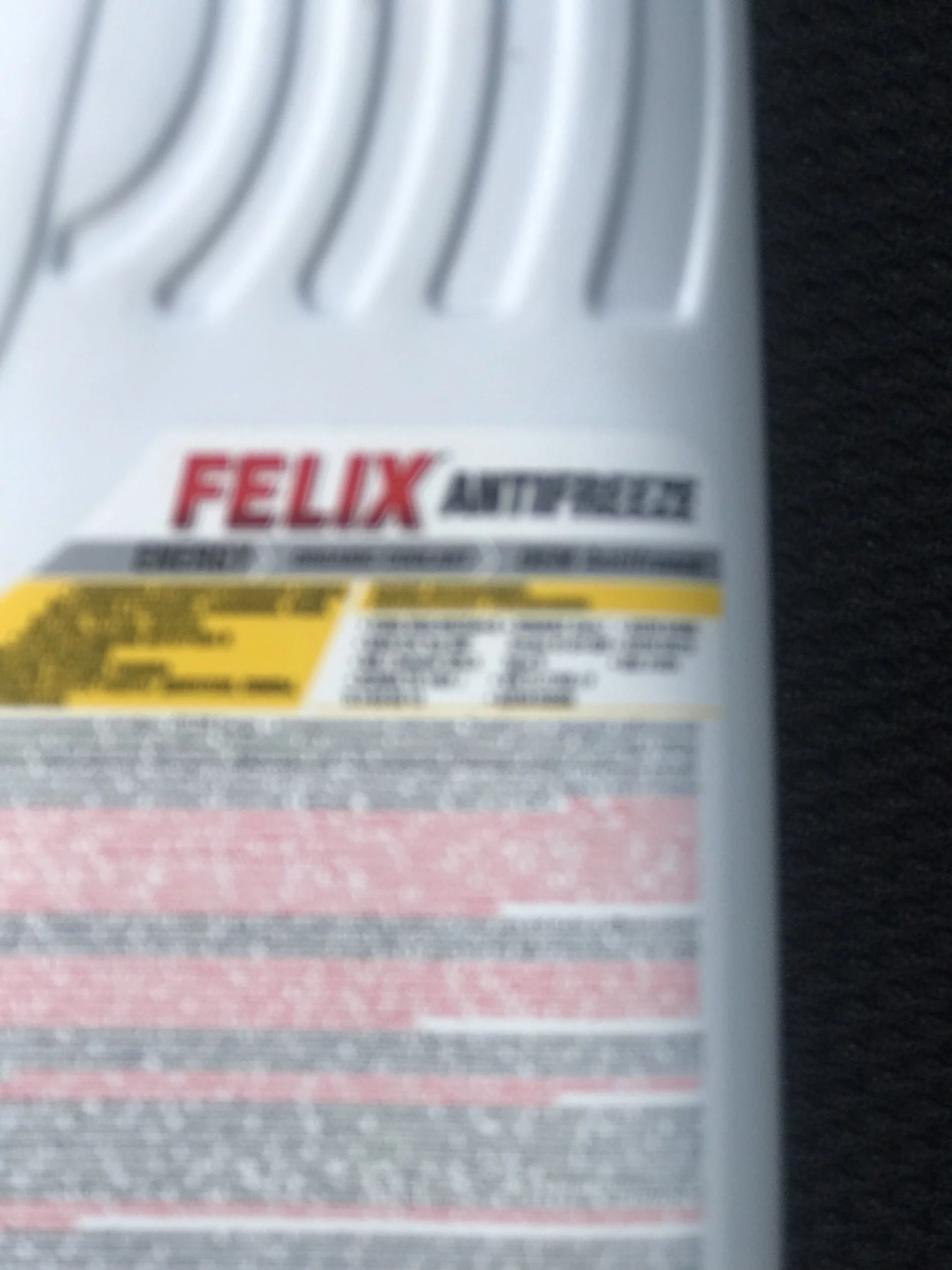

Любой (желательно желтый) антифриз с допуском PSA B71 5110
Этот залил год назад все норм.
Тоже на нём катаю

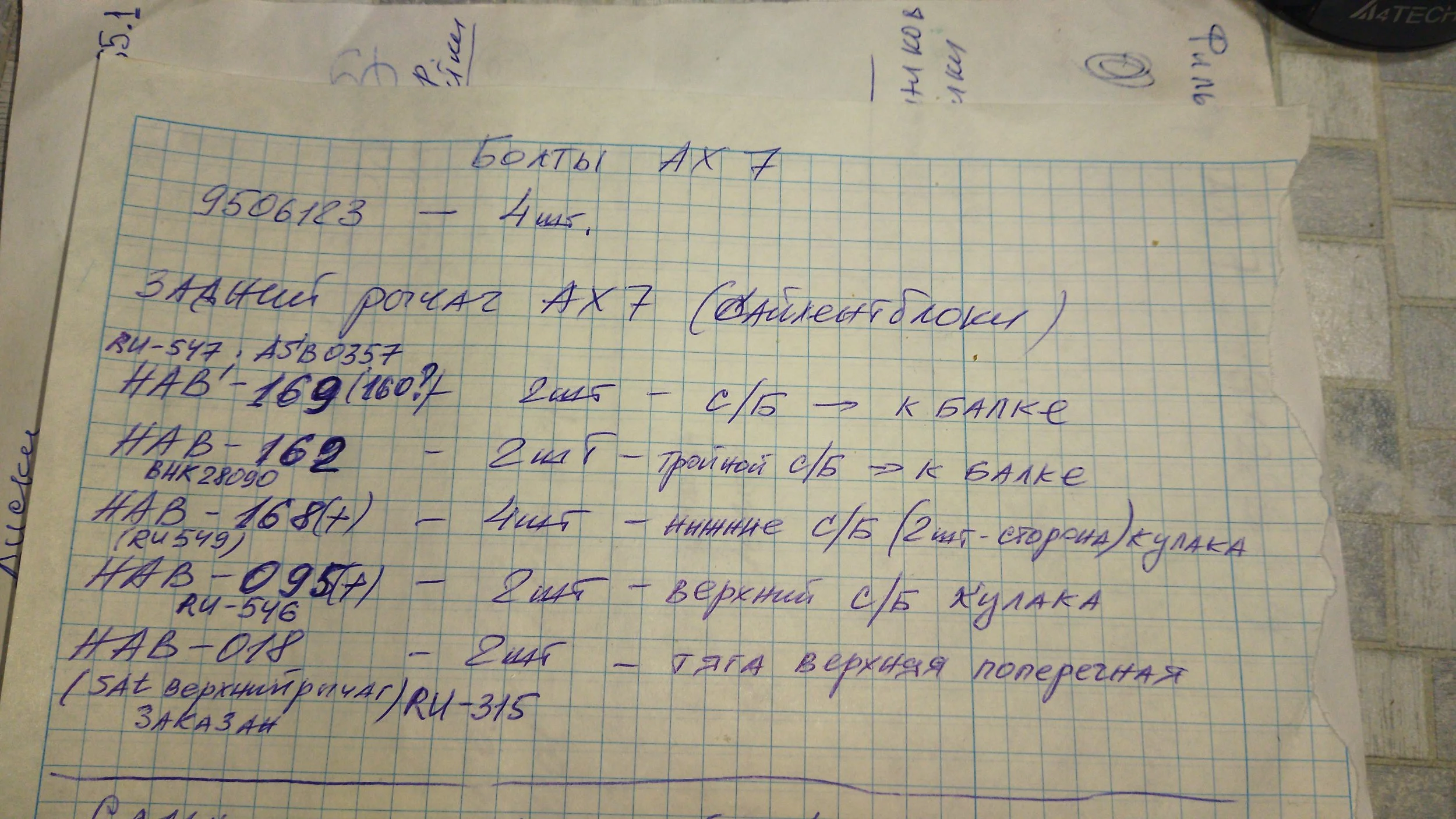

Начинаю потихоньку выписывать артикулы, для плановых ремонтов. Если что не так поправьте.
Сальники приводов для МКПП, какие для автоматической не вкурсе
Начинаю потихоньку выписывать артикулы, для плановых ремонтов. Если что не так поправьте.Посмотреть вложение 14887Посмотреть вложение 14888
Доброе утро... Если про сальники, то лучше покупать фирмы PSA или Victor Reina. Потому что это ответственный узел и нужно ставить качественные детали. Остальные фирмы ставил в другие авто, вроде хорошие на вид, но присутствует чувство не доверия, осторожности.. Вот как то так... По артикулам по ка не задавался данной целью, не в курсе... А так удачи... ?
Ставил все из вышеперечисленных сальников, кроме Патрона. Ходят одинаково.
Виктор рейнз если орига то вполне себе
