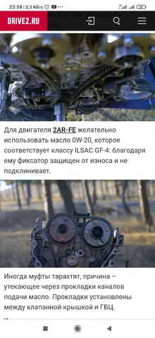

Вот вот про это же подумалНе совсем удачный пример, штифт фиксирует муфту при останове двигателя ( как правило горячего)
Да, штифт фиксируем муфту при остановке двигателя, но если вы заметели что при остановке двигателя, коленвал "отыгрывает" до 10 - 20 градусов назад то этого "отыгрыша" хватает исправной муфте зафиксироватся. Ну, а если муфта не фиксируется ............... проблема значит на 80% в ней.Вот вот про это же подумал

Можно дотянуть до смены ремня ГРМ добавлением присадок и смены электро-магнитного клапана vvi, а при смене ГРМ снять муфту газораспределения и найти решение (ремонт, замена), касаемо стороннего звука при старте. Проблема только в запуске? На холостых и в движение нет замечаний? Не смотря на скрежет, при старте двигатель всегда запускается сразу. Возможно у вас другая причина старта двигателя. Для начала можно проверить наличие ошибок в ЭБУ.Утренний запуск что-то совсем не радует. в последний месяц на холодную практически всегда со второго раза заводится. а сегодня в первый раз - с третьего. нужно что-то решать с этим. ежели морозы грянут, второго (а тем более - третьего!) раза может не быть. пробег 40 500, масло менял недавно, тотал, как обычно. на 40 т. поменял свечи, поставил ПСА. попробую сегодня заправку сменить, но чувствую, дело не в этом. к официалам не ездил пока, т.к. по гарантии боюсь, не примут, т.к. только ТО 2500 у них был. в чем может быть дело, в муфте? или (как писали вчера в теме о глохнущем двигателе) может попробовать датчик поменять?
