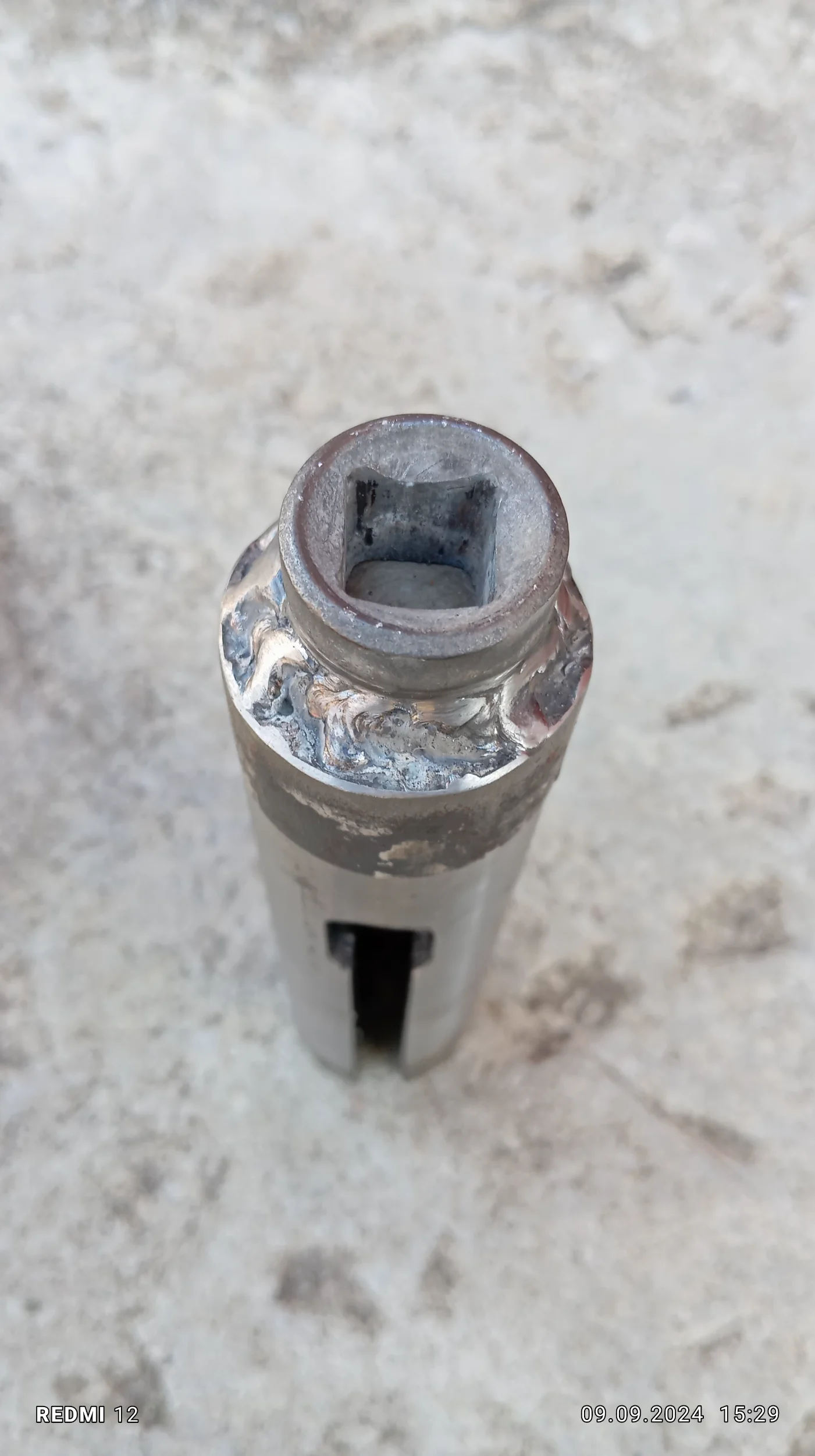

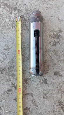

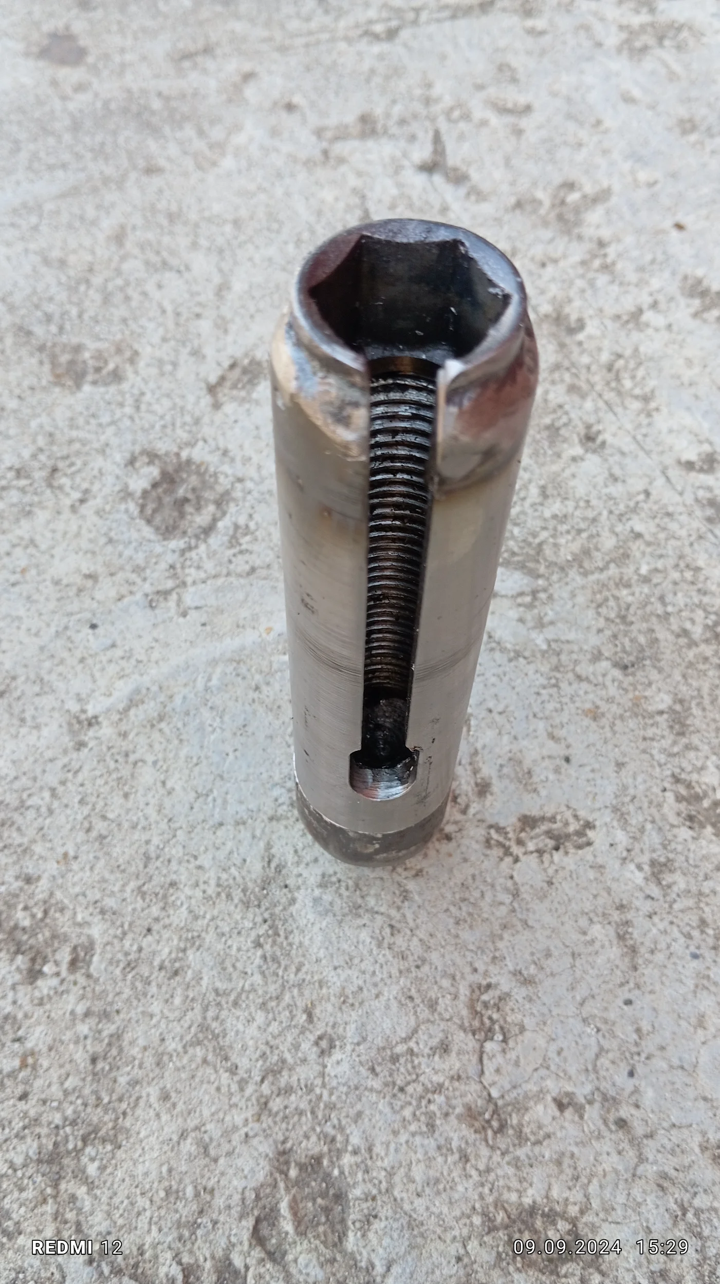

Пришлось изготовить ключ для снятия первой Лямды, то что продают в магазинах у нас не подходит. Даю фотки для образца. Это уже второй. Первый сделал дохлый, толку не было, этим на ура. Новую затянул силой 5 кг.
    126,8 KB · Просмотры: 103
    639,8 KB · Просмотры: 106
    331 KB · Просмотры: 99

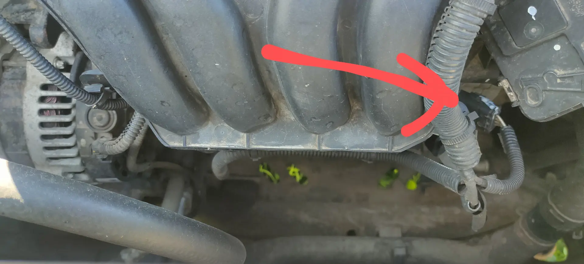

Выкладываю расположение датчика ДАД
