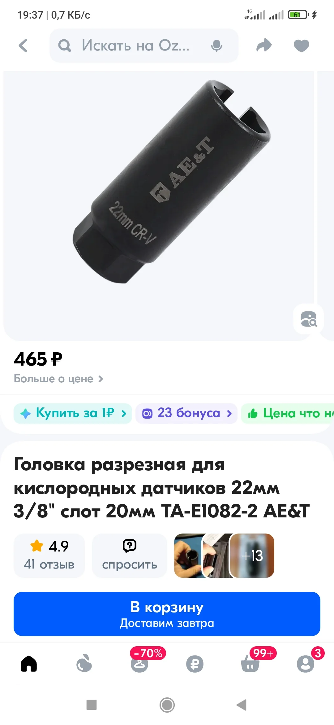

Ключ заказал на маркере за 500р., завтра приедет

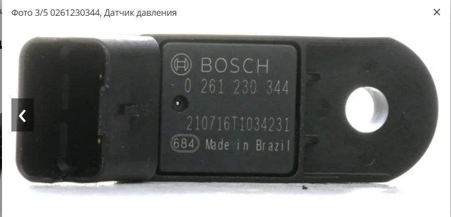

Я поменял ДАД себе и дочери (у нее 2019 г.в.) на ДАД Bosch 0 261 230 344 и лямбду BOSCH 0258006027. У меня установлен газ BRC, и то СРАЗУ почувствовал как машина реагирует на педаль и не сбрасывает на пониженную - ускоряется до конца. Дочь вообще сначала ездила с одним ДАДом и старой лямбдой- сказала, что земля и небо - машина - зверь. Сейчас тестирует с новым датчиком кислорода, пока не поняла разницы. Так что менять надо, хотя бы ДАД (у нас Бразильские).

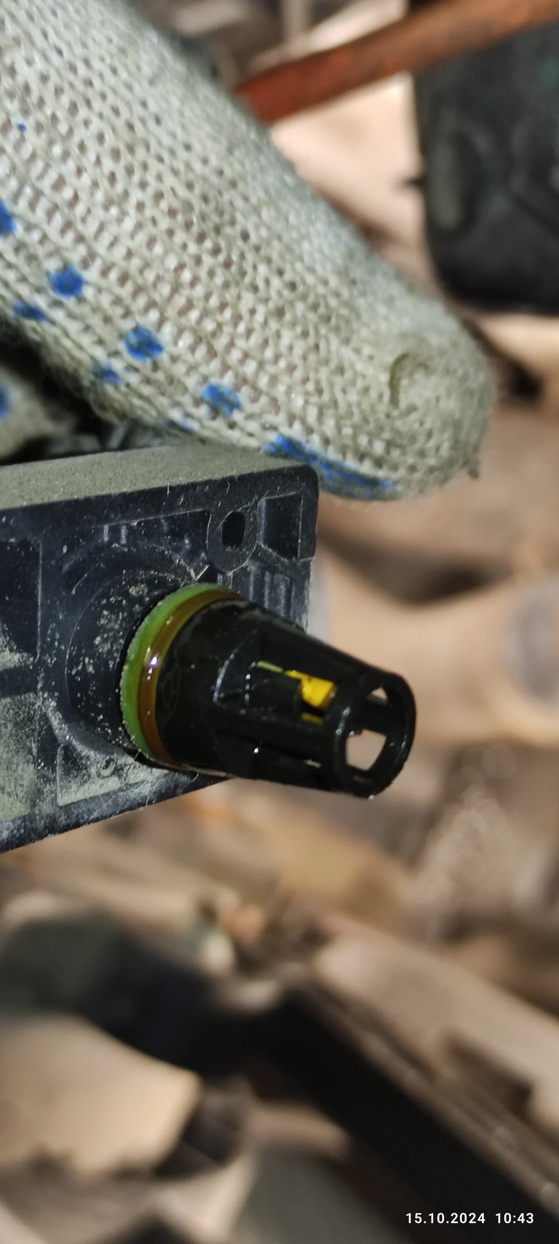

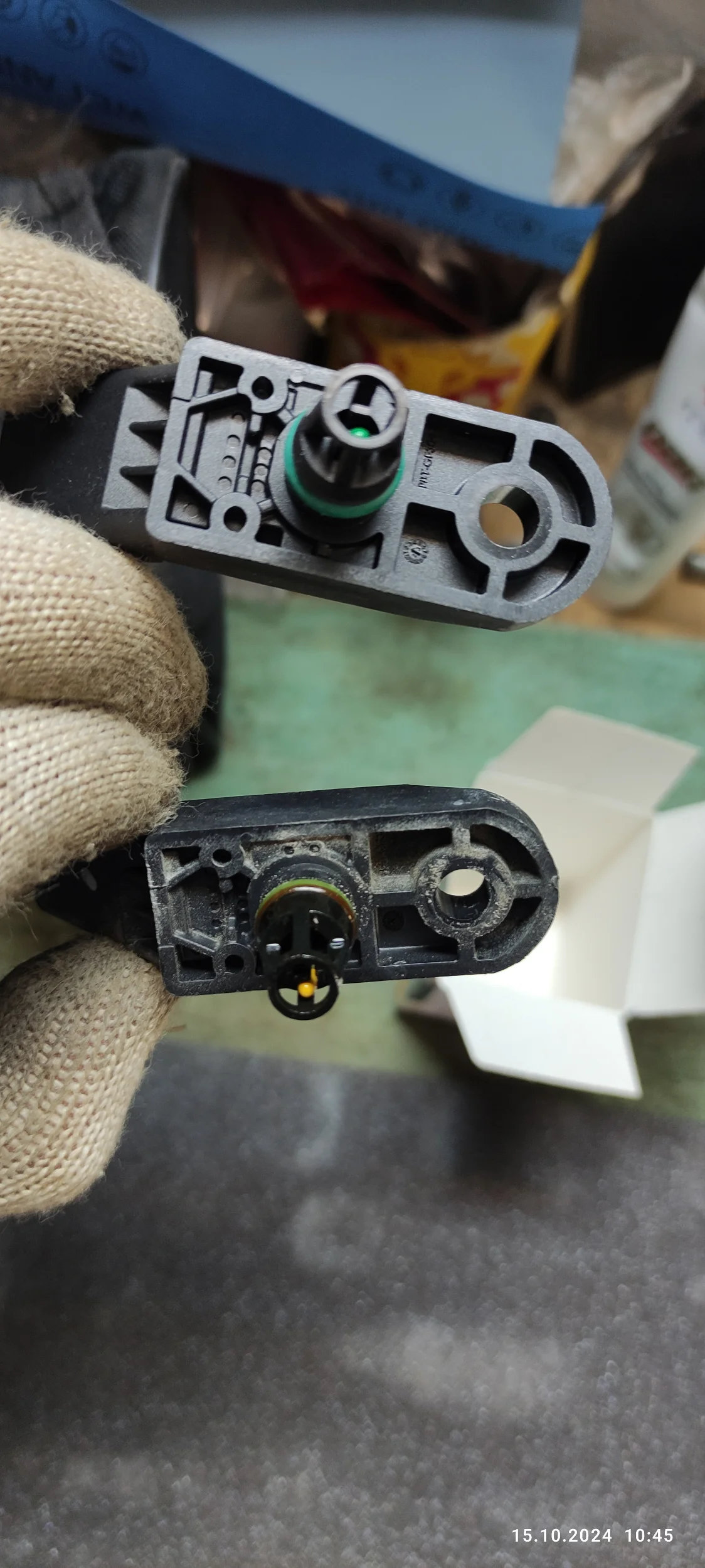

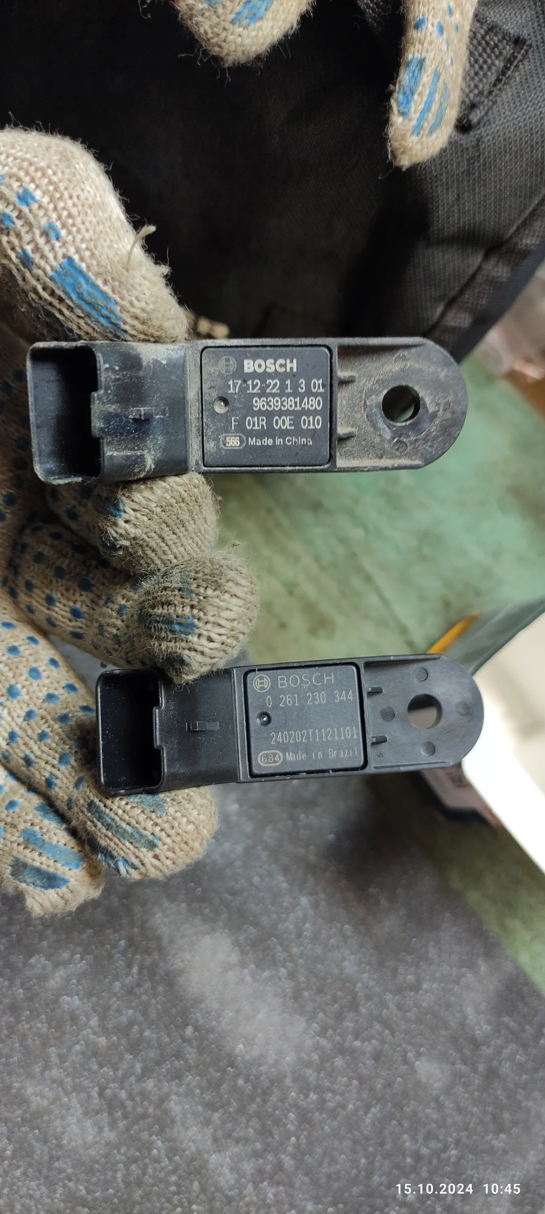

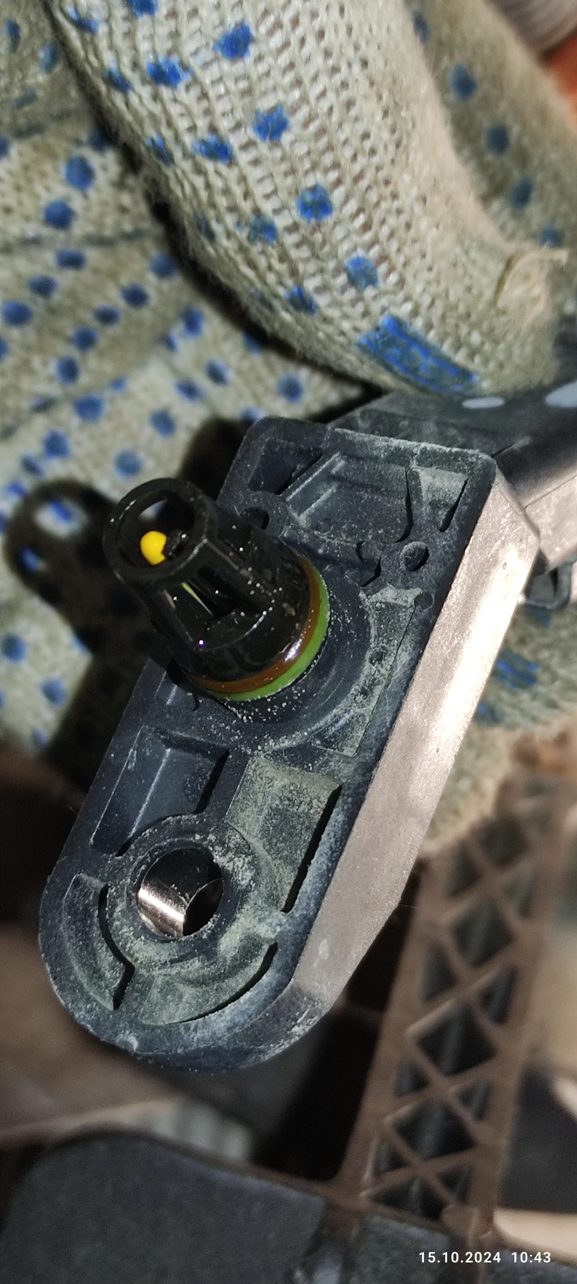

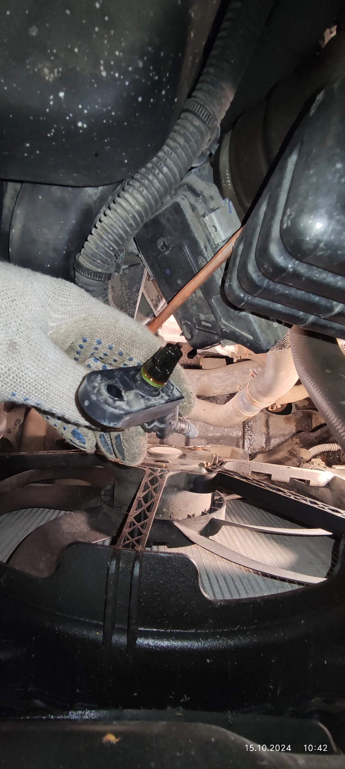

Всём мира и добра... Все-таки я тоже поддался этому варианту по замене датчика ДАД. ДА И ЗАТУП АВТО ВООБЩЕ СТАЛ ЖЁСТКИЙ!!! Всё шляпа это просто надоело, машина не едет просто, да ещё загрузка всех малых, плюс целый багажник!! Авто просто не идёт на разгон! АКПП совсем с ума сошла, быстро переходит на повышенную, не дав толком сделать нормальные разгон автомобиля!! Уже 6 передача и дави на газ не дави - НЕТ Разгона и Всё!! Я уже и с бензином экспериментировал! 100лил но... Увы! Короче летом купил, а поставил датчик не давно, сразу не писал, что и как ведёт себя авто, покатаюсь, по наблюдаю, плюс АКПП адаптация. Реально разницу почуял - авто ведёт себя адекватно, вернее АКПП не перекидывает раньше времени на повышенную передачу, даёт реально движку крутиться, есть адекватный разгон!!! Теперь авто едет и тычков нет, но есть ощущение что АКПП к данному режиму работы двигателя подстраивалась, так скажем привыкала. Теперь реально нравится ездить, даже супруга изменения почувствовала!!! Ну вот как то так. Это вот мои ощущения по разгону, появился норм разгон, адекватно реагирует АКПП и двигатель на мои хотелки - на нажатие педали газа!!! Всем мира и добра... А вот фотографии датчиков..
    232,5 KB · Просмотры: 171
    158,5 KB · Просмотры: 149
    342,4 KB · Просмотры: 154
    331,3 KB · Просмотры: 153
    229,7 KB · Просмотры: 189
Здравствуйте, всем спасибо, буду заказывать пока дад.

Кислородный надо ещё и выкрутить умудрится.
Лямду выкрутить можно, но!!! Только на горячую и хорошим ключом.
Какой у нас ключ подойдёт? Такой подойдёт?
Непонятно концовка, вы купили бразильские или у нас стоят с завода бразильские?
У нас стоят China с номером 9639381480, ставят Бразильский с номером 0 261 230 344.
Ааа вон как, а я подумал может надо немецкий бош искать, хотя вряд ли такие сейчас есть всё производство с Германии убрали давно
Нижнюю часть ключ обязательно нужно стянуть стяжкой обыкновенной пластиковой, иначе ключ будет обязательно расходиться, потому-что он прорезанный. Хоть какая сталь не была хорошей, он всё равно на лямде расходится!!! Так легче будет открутить. Проходил это летом на опель астра Н, вот были танцы. Только так смог открутить! Только на теплом, но не на горячем или холодном двигателе!!! Так отстрелило когда сорвал лямду, думал лопнул ключ или даже не понял, просто такая отдача дикая была, стяжка очень помогла!!! Откручивал с трудом!!! Ещё тот геморрой!!!
