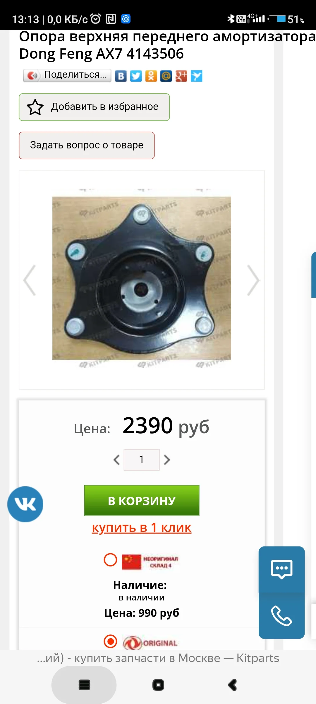

Доброго дня! Нашли, наконец, причину скрипа. Скрипят при повороте руля передние стойки стабилизатора, которые я менял год назад в одно время с опорными. Стойки фирмы Zekkert SS1206, я их сам подбирал, они оказалась длиннее, а втулки прям расперло, стойки разбились и разбили втулки стабилизатора. Мой товарищ, который ранее занимался запчастями, смотрел по своим программам, так там полным оригиналом бьется только два аналога. Заказал мне стойки A-Gressor, второй аналог не помню. Записал скрип стоек на видео, находясь на подъемнике. Кстати. пока ехали в сервис по жаре, скрип пропал вообще, потом ждали, пока машина остынет. Номера стоек и втулок выложу позже. Вчера на даче наконец отремонтировал мотор стеклоочистителя путем напайки контакта от реле, больше всего времени заняла разборка автомобиля для снятия трапеции. Выложу на днях с фотками в ветку про дворники.
