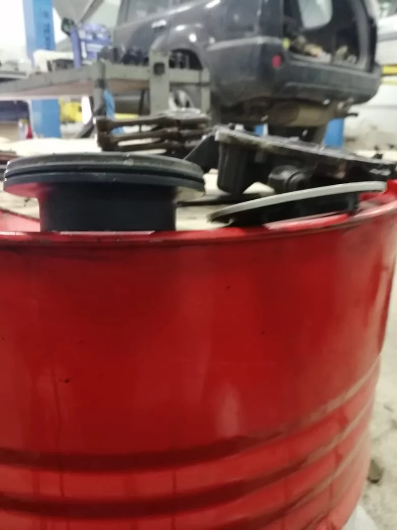

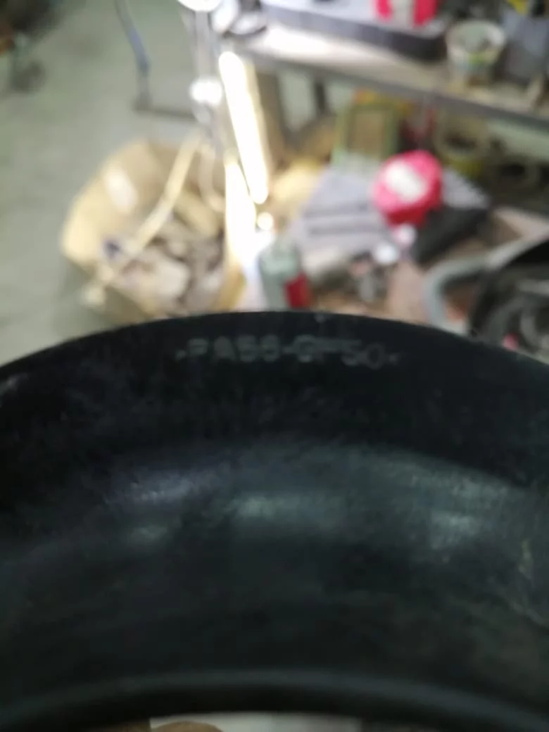

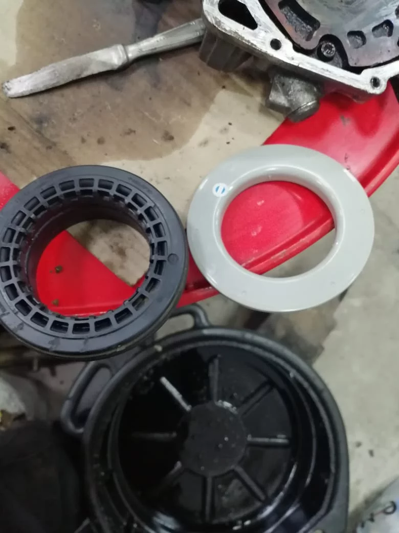

Привет всем. Кто может подсказать, от чего подходит передний опорный подшипник на DFM AX7, каталожный номер 4143207. При замене амортизаторы решил сразу поменять опору и подшипник, но не вышло. Опора подошла от Хонды СРВ, какой модельный ряд не знаю, а вот с подшипником засада вышла. Который пришёл не подошёл от слова совсем. Фото приложу. При том что при повторном заказе в Интернет магазине пришёл точно такой. Разница между родным и покупным, в опорной ноге, на родном она длиннее, из чего можно сделать вывод, что подшипник входит в опору глубже, что бы его не раздовило, или ещё по каким-то причинам, я ХЗ. На родном стоит выштамповка с номером "BOA-1106, PA 66-GF 30 и PA 66-GF 50", Последние два, я так думаю внутренний и наружний размер. На четвёртом и седьмом фото видна разница между родным, чёрного цвета, и покупным, светлым, подшипником. Кроме того прикрепляю фото с накладной с указанием каталожного номера подшипника, который не подходит совсем.

Посмотреть вложение 11990Посмотреть вложение 11991Посмотреть вложение 11992Посмотреть вложение 11993Посмотреть вложение 11994Посмотреть вложение 11995Посмотреть вложение 11996Посмотреть вложение 11997
VKD 35041T SKF,это его родной подшипник,продаётся парами,идеально садится в опоры.,стоит около 1000р.
Спасибо, заказал, завтра должны прийти. По фоткам вроде такие, по приходу отпишусь.
