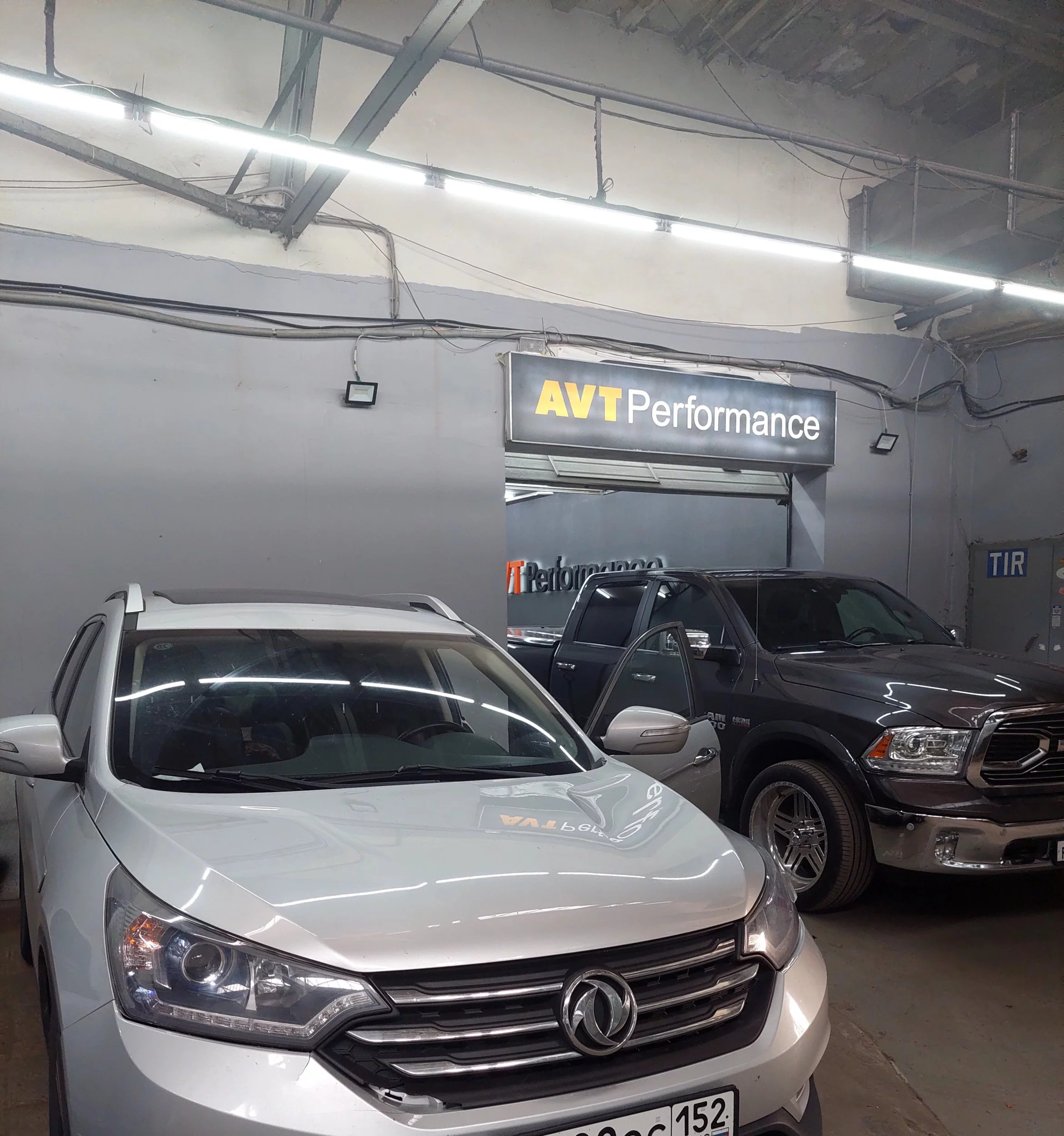

Прошился 🎉
Доволен как слон🙂
Машинка поехала, стала более предсказуема, резвее, практически пропали провалы, в горку стала ехать, в общем класс😊
Сделали скидку, когда сказал что участник этого клуба 🙂 Кстати сейчас в AVT шьют одну (лучшую) прошивку, я так полагаю та самая бельгийская.
Благодарю всех участников и завседатаев, что помогаете и отвечаете на вопросы 👍
Осталось только глонасс отключить 🫠
