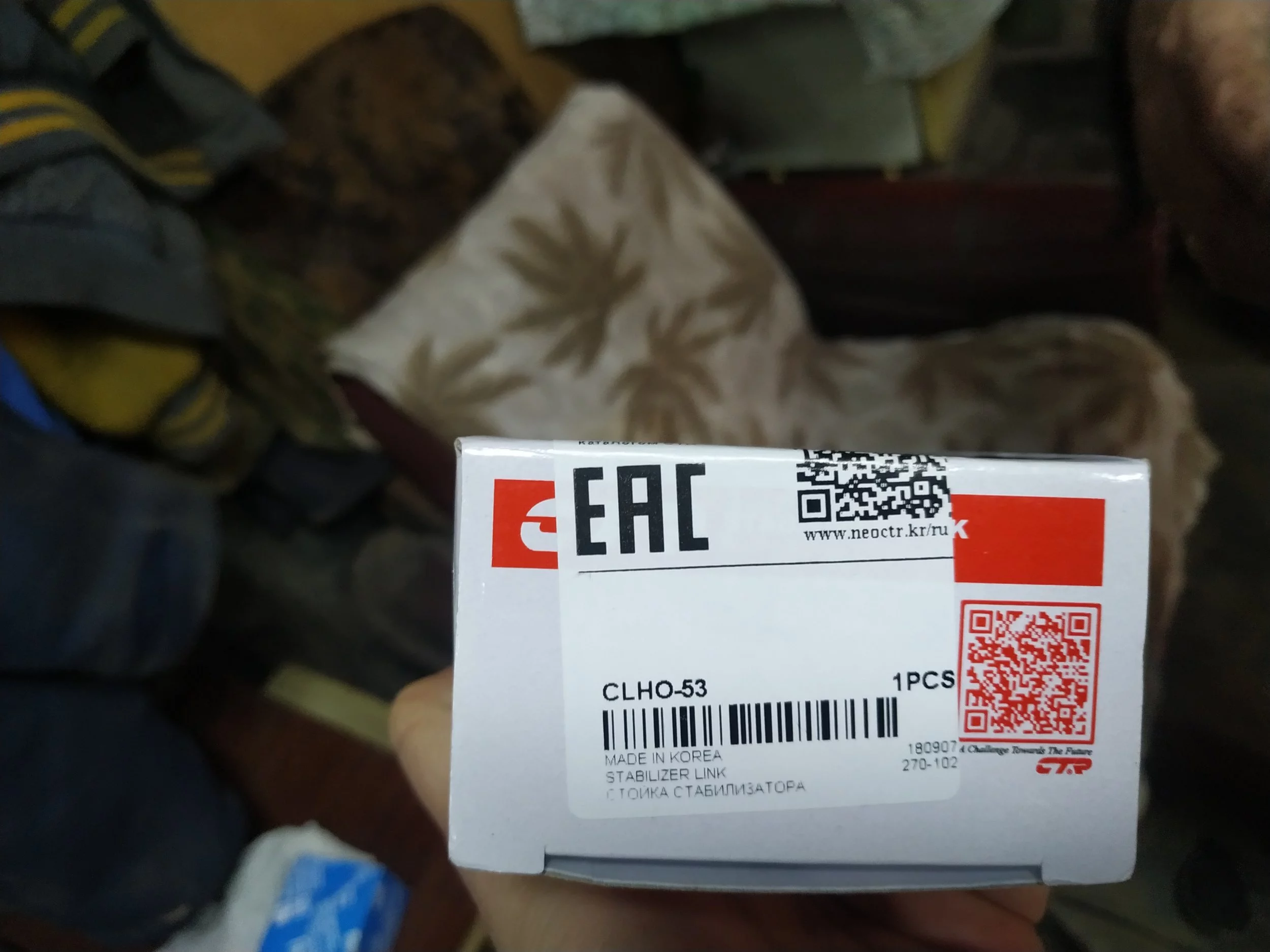

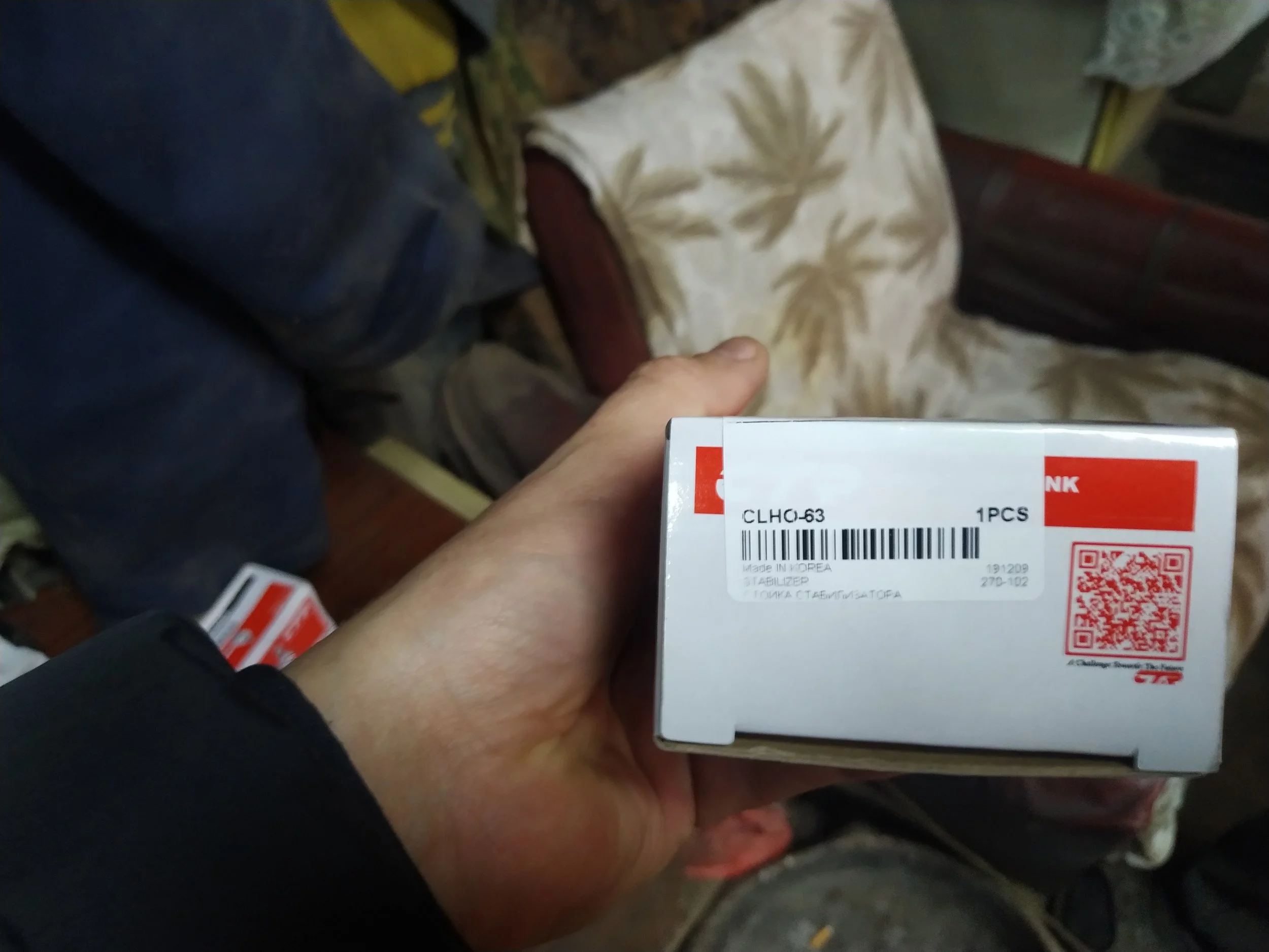

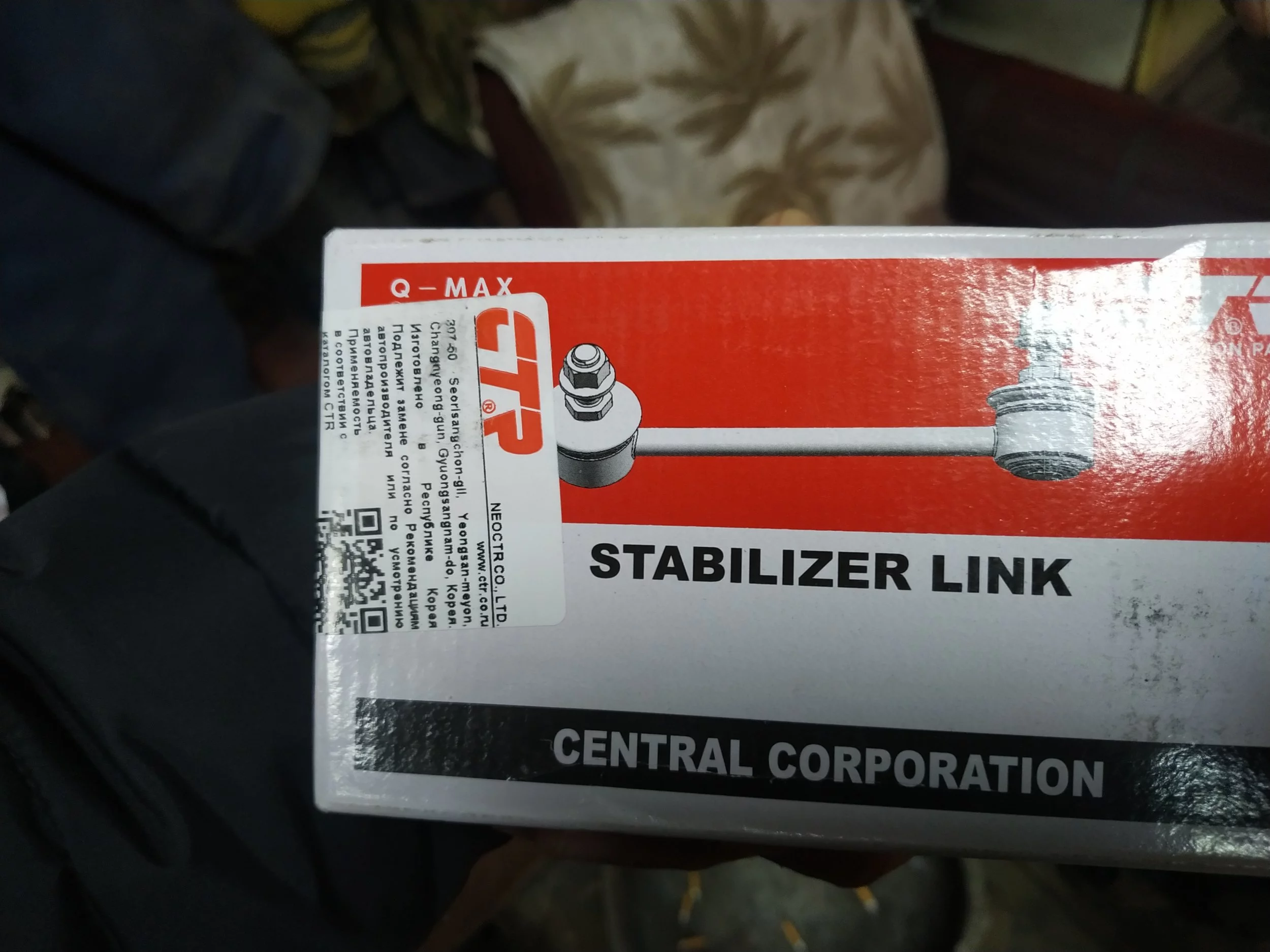

Андрей а стойки то "за что", стучали или аморты умерли? Что то пропустил я видимо.После замены стоек, явное ощущение более слаженного управление
Стук был на неровностяхАндрей а стойки то "за что", стучали или аморты умерли? Что то пропустил я видимо.
Понятно, а выбор по ним есть? Ну там газовые например или только газонаполненные, как штатные.Стук был на неровностях
Стойки, какие газовых??? Стойки стабилизатора поперечной устойчивостиПонятно, а выбор по ним есть? Ну там газовые например или только газонаполненные, как штатные.
А я подумал о стойках Макферсон, "косточки" это нормально на 45 ....Стойки, какие газовых??? Стойки стабилизатора поперечной устойчивости
А что есть показания к замене?Я тоже так думаю! Но хотелось бы знать точно!

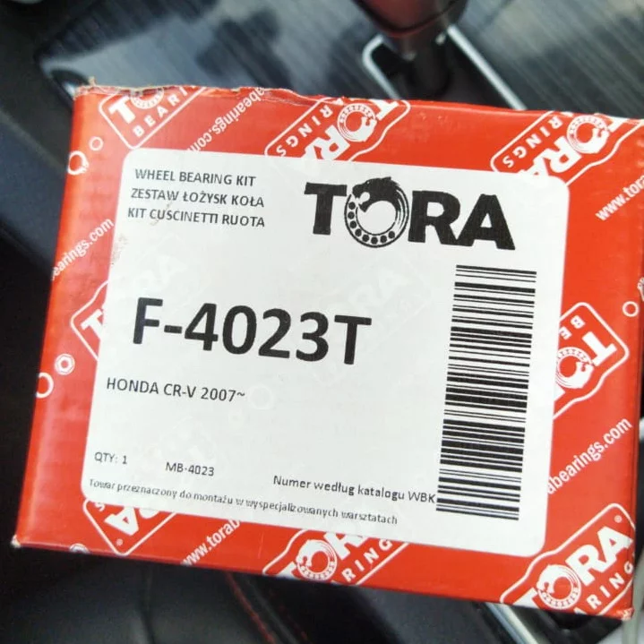

Если смотреть именно по этому подшипнику, то ни у одного оптового поставщика (занимаюсь запчастями) именно такой фирмы нет, даже под заказ.Здравствуйте Друзья!
Информирую Вас, что в случае необходимости замены на AX7 переднего ступичного подшипника (правый и левый - одинаковые), Вы вполне можете применить подшипник Tora F-4023T
Информацию предоставил наш с вами одноклубник Андрей Liberal, за что ему огромное Спасибо!!!!
Админа прошу поместить информацию в "шапку".
Что Андрей "укатал" уже передний ?Информацию предоставил наш с вами одноклубник Андрей Libera
Размеры штатного подшипника передней ступицы AX7 ...Если смотреть именно по этому подшипнику, то ни у одного оптового поставщика (занимаюсь запчастями) именно такой фирмы нет, даже под заказ.
При этом,у одного из поставщиков, выдает перекодировку на оригинальный номер подшипника HONDA 44300STK951.
По этому номеру уже можно смотреть аналоги, выдает несколько вариантов.
Но опять же, лучше бы помимо фото были еще и размеры, так проще проверить правильность перекодировки.
| Ширина (мм) | 44 |
| Внутренний диаметр | 51 |
| Наружный диаметр [мм] | 91 |
