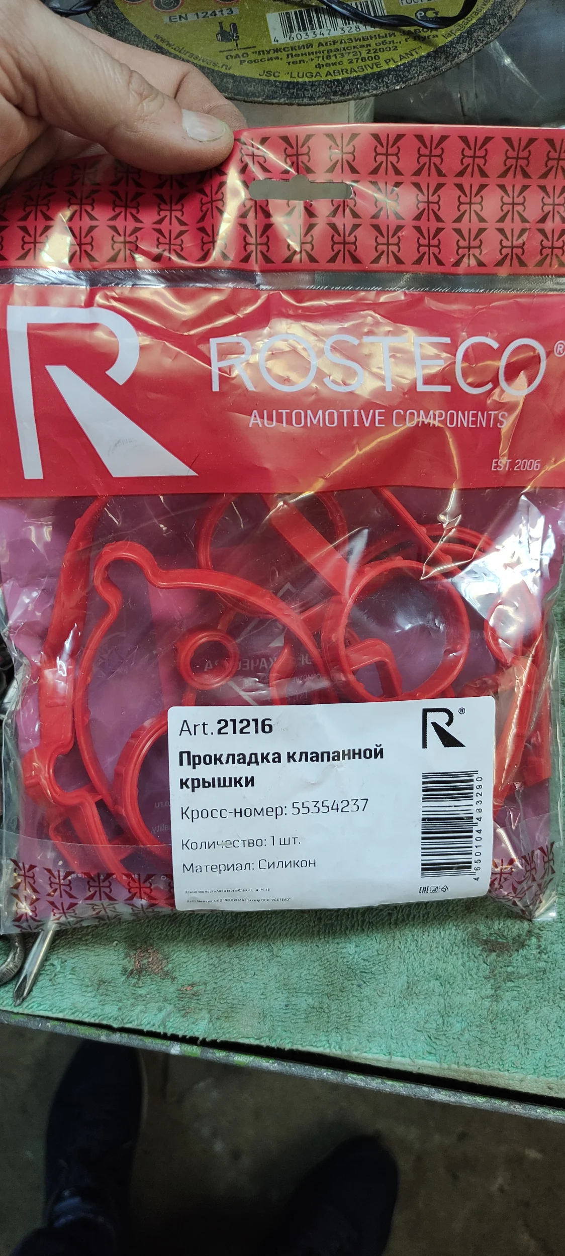

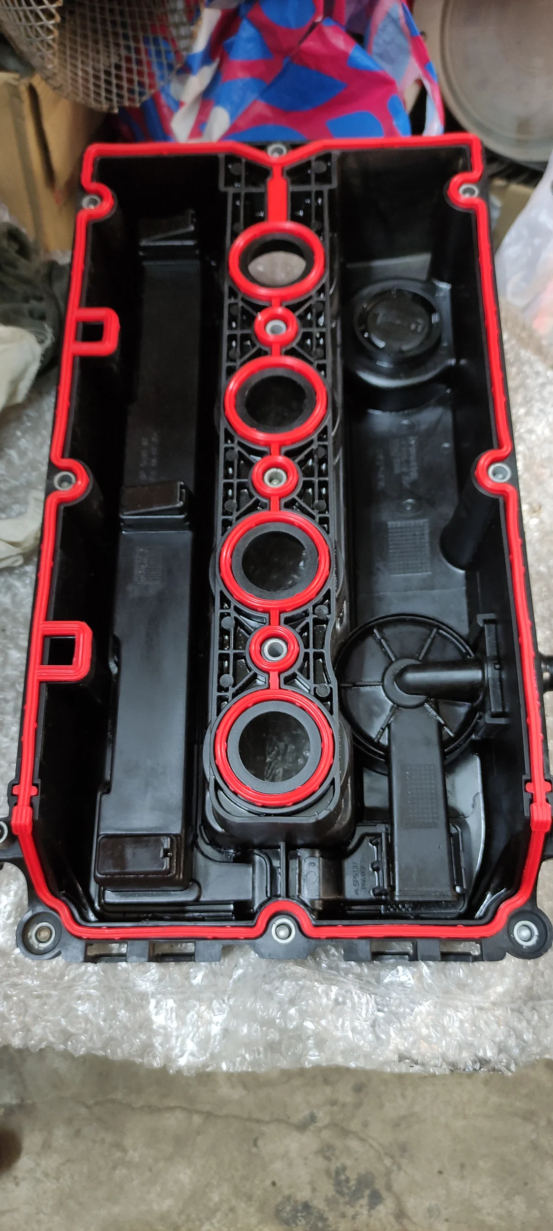

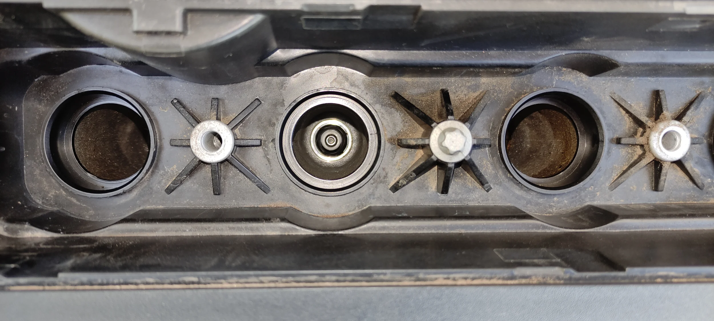

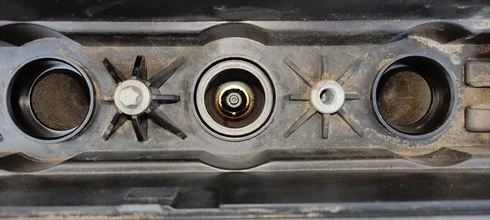

Ребята всем привет. Менял свечи и 4 вся в масле. Прокладка клапаных крышек накрылась я правильно понимаю? Следы масла присутствуют. Кто менял подскажите артикулы,фирму кто где брал? И мне кажется там же существует последовательность откручивания и закручивания. Без информации лучше не лезть. ДА? Пока поставлю новые свечи и буду наблюдать но думаю не стоит затягивать с этой проблемой,а то так и катушки могут накрыться.
Почитай у человека он писал об этом https://www.drive2.ru/users/vadim777rus/
Приветствую, а можно фото самой свечи которая была якобы в масле. Я тоже менял свечи и мне тоже показалось, что у меня свеча как в масле по резьбе. Но колодцы вроде были чистыми!? Где-то фото было сейчас гляну!
Нашёл свечу, а фото колодцев нет. Дома походу в компе. Телефон чистил видно. Ну вот свеча, старая и новая. Что кто скажет 🤔 надо найти фото колодцев, вроде чисто было.
У тебя тут проблема в чем??? Или ты сам не знаешь, Брат, как должны в принципе плохие свечи выглядеть???
Привет, фото свечи я тут выкладывал вроде!? Просто оно осталось в на компе, а в телефоне не осталось!! А то что резьба в масле тоже показалось, но колодец был сухим и это фажно!!! Сама свеча, стержень вроде тоже не в масле, да и проблем с заводом не было и и так работал двигатель норм!!! А больше я и не проверял свечи, как поставил новые!!! Если прокладка то да в колодце масло появилось бы это как на Опеле Астра h , 1.6. Видать прокладка клапаной крышки э о у них бич!!! Вот фото пример менял прокладку на Опель, ставил Ростеко, норм красный Великой, вроде стоит!! Если что это пример Опеля!!!

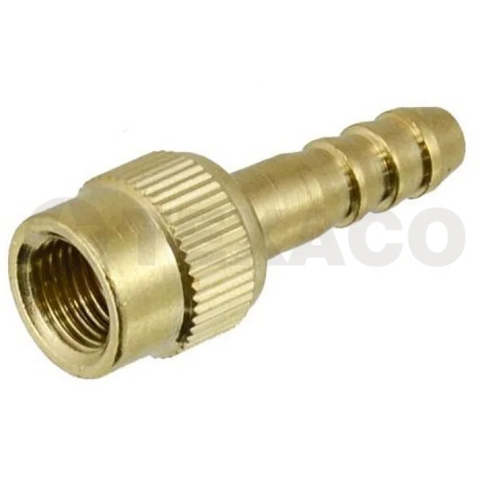

Всем доброго дня) Кто подскажет, как с нашего авто слить бензин в домашних условиях... Желательно без разбора всего автомобиля. Пробовал слить с топливной рампы, золотник не отворачивается. Да и бензонасос надо как-то заставить работать.
Вопрос немного не понятен. С чего слить? С бака, или с трубок?
В канистру я набираю кислородным шлангом спокойно. Но правда когда больше пол бака. И еще желательно поставить машину с креном на левый бок.. Раньше для триммера сливал вообще тонким шлангом, а оказывается кислородный , это который 10мм. спокойно входит. Только спокойно слегка прокручивая
Спасибо, я даже не пробовал, думал сетка стоит
Нет, я с новья сливаю. На даче для триммера, а теперь в связи с этой обстановкой дежурную десятку в гараже держу.
Как у вас обстановка с бензином? С 1го в отпуске, есть мысль съездить отдохнуть
Смотря где. В Джубге на Газпромнефти ежедневно по 100 литров лимит. Очередь как повезет часа за два заправишься. По трассе с очередями, но уже поменьше.
Через золотник рампы, покупаешь вот такой наконечник для насоса, на рампе снимаешь колпачек накручиваешь наконечник со шлангом, запускаешь двигатель и на холостых скачиваешь сколько хочешь бензина.
