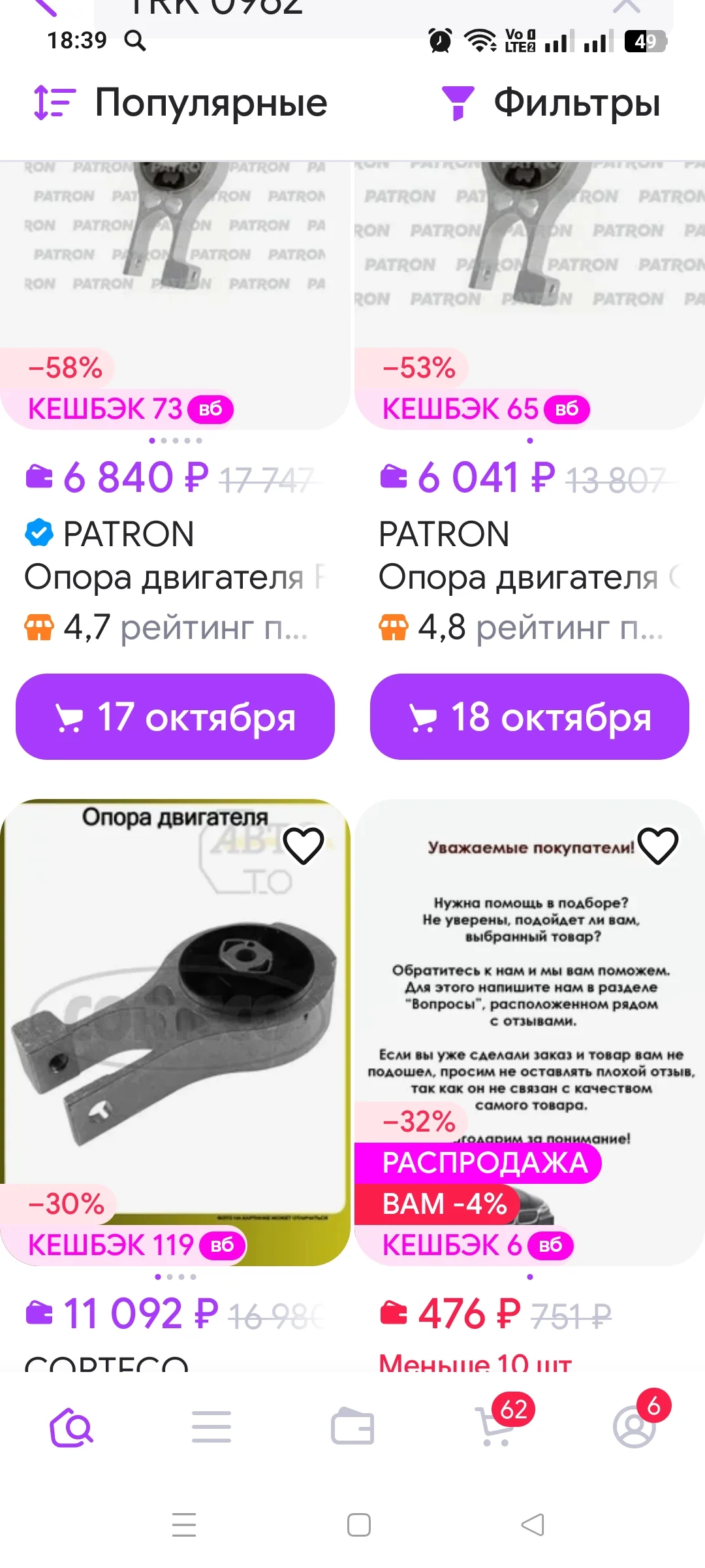

Да. Видел только у меня интересние цена ;)😵‍💫🗣️(я в шоке) 🙇‍♂️
Да и вообще что то, что не посмотри(по запчастям) волосы дыбом встают

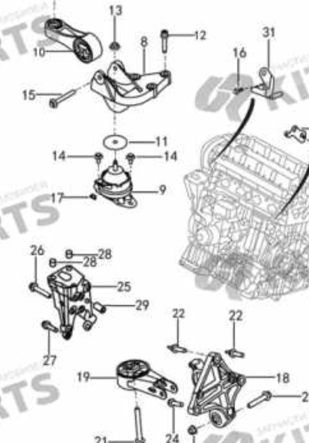

Какой всё-таки кронштейн нужен, №10 или №19?
Из Китая цена у них одинаковая, доставка тоже плюс-минус одинаковая

Тарас. Спасибо большое за помощь 🤝 я бы с удовольствием поменял и то и то. Но БЛИН не по такой цене. По сути нужно только сам сайлентблок поменять. А платит за кусок резины по 6к. БЛИН ну перебор. Пока ещё потерплю.

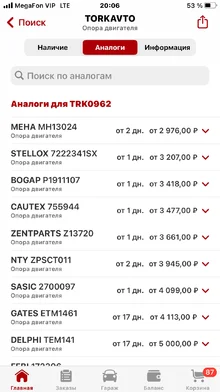

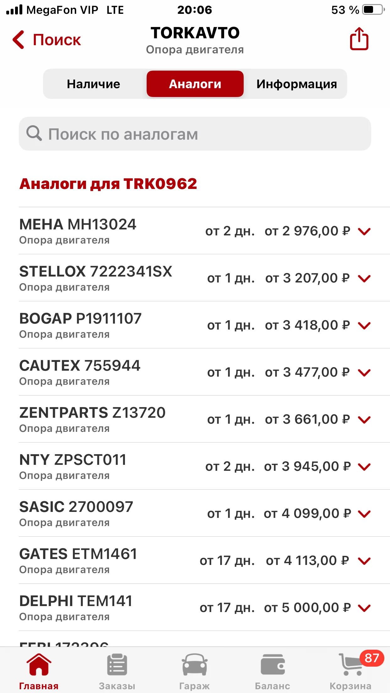

На Автодоке есть куча аналогов.

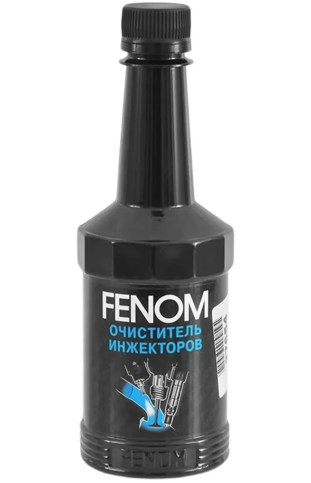

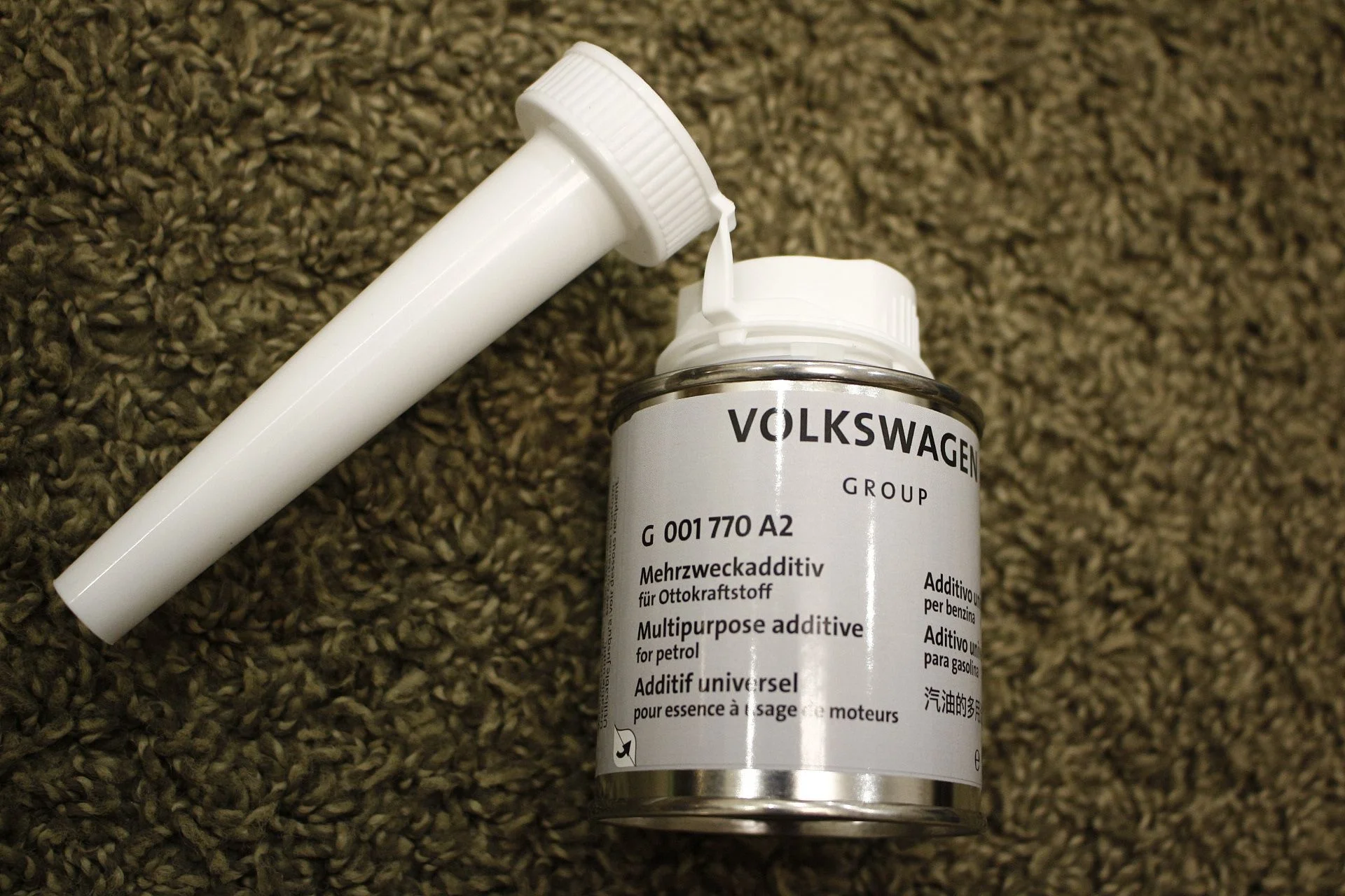

День добрый, уважаемые коллеги. Скажите пожалуйста, а кто-нибудь лил такую штуку ?
Моющая присадка в топливо для автомобиля LAVR, 120 мл / Ln2126
Не то что промывка форсунок нужна, расход в норме, но с появлением бензина низкого класса, хотелось бы как то подстраховаться что ли. По отзывам вроде работает пишут, хотя есть и случаи загорания чеков.

Лью другую каждые 6-8 т. км
Что смущает? Лавр норм производитель

Я залил Lavrov ml100 из 3х флаконов. Полёт нормальный. Правда на 1м флаконе бало такое, что 3й цилиндр с ошибкой, форсунки не Лили. Потом прошло. Пробег 125т
Я феном лью
