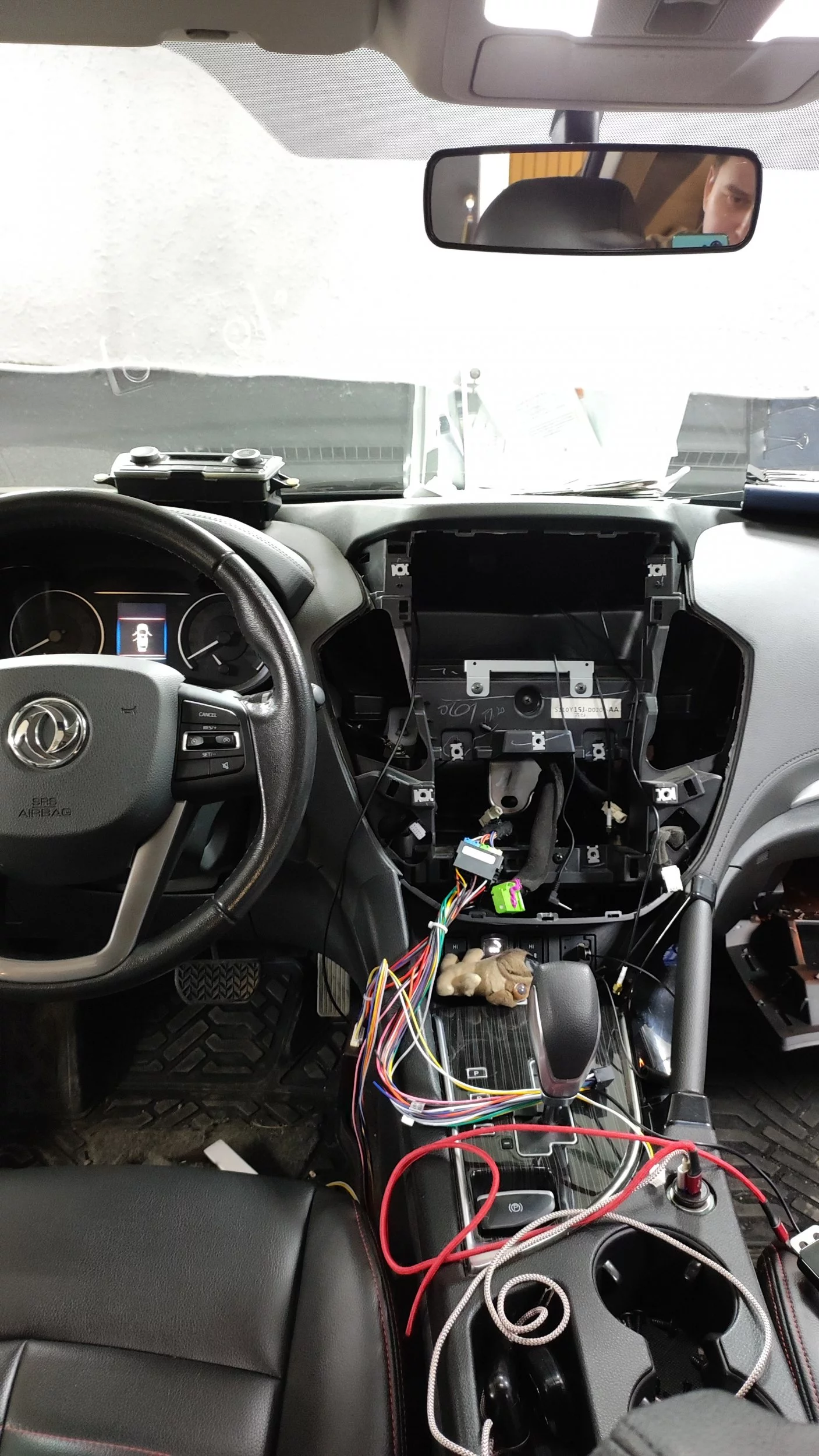

Всем добрый день!

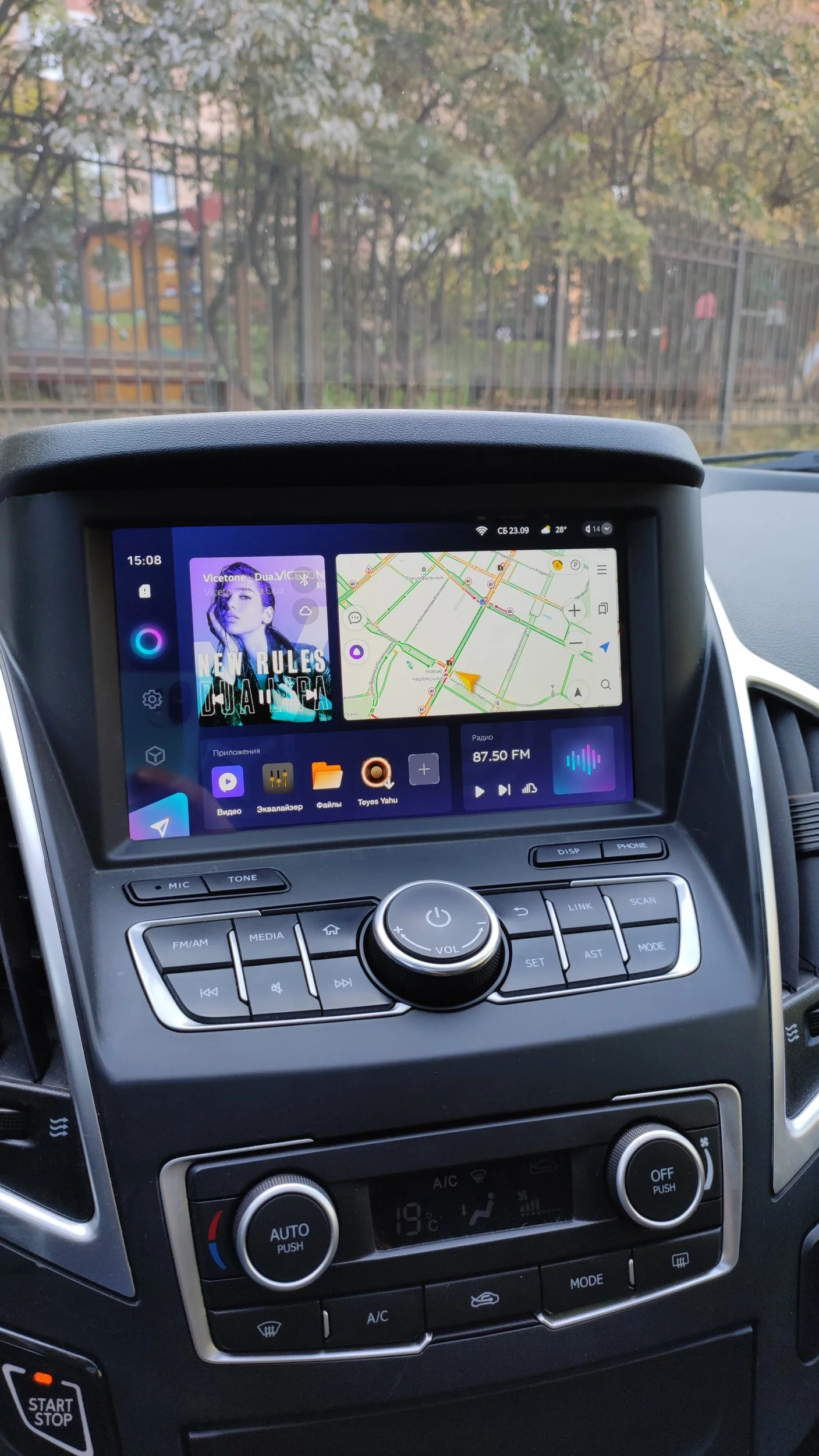

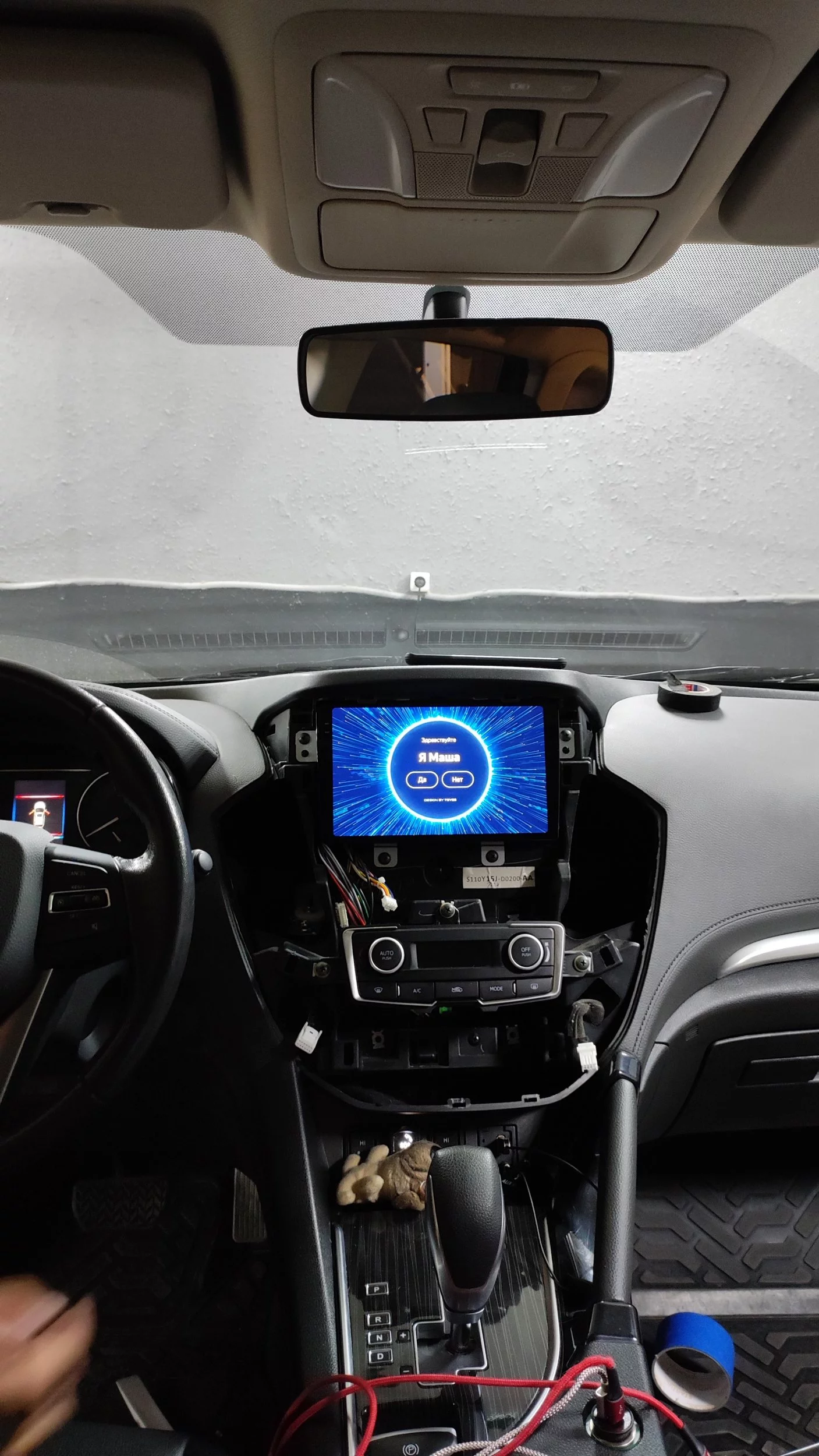

На днях произвели замену штатного ГУ на Teyes cc3 2k 6/128 9 дюймов.
Доволен как слон!
Качество звука со штатными динамика стало шикарное!
Поверьте, есть с чем сравнить, в том числе с мохавом 2022 где стоит Lexicon с сабвуфером.
Также заменили плату от управления штатного ГУ, поэтому теперь кнопками, которые находятся над кондиционером, можно управлять и Teyes cc3 2k. Заказывал вот здесь:
В комплекте к плате идёт кабель питания для нового ГУ и пластины для его крепления.

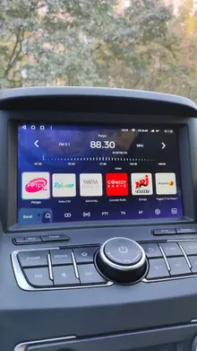

По поводу работы радио после замены ГУ - небо и земля! Качество отличное, уже ради этого стоит произвести замену)
Тем кто не захочет сам париться с установкой, советую грамотного специалиста Артема, лично я устанавливал у него:
Nikish_sound
Перекопская ул., 34, корп. 2, Москва
https://yandex.ru/maps/org/nikish_sound/77639065937
Также советую заменить штатную камеру заднего вида, поскольку изображение теперь выглядит слабенько на новом ГУ.
Из нюансов - невозможность регулировать громкость звука с помощью крутилки, но попробую узнать у продавца с АлиЭкспресс, который прислал плату, можно ли с этим что-либо сделать.
В общем, если бюджет позволяет, то однозначно советую заменить штатное ГУ на Teyes cc3 2k. Звук в машине точно не узнаете)
Фига себе "нюанс"... Неработоспособность одного из наиболее часто используемых функционалов на самом большом конструктивном элементе...:cautious:

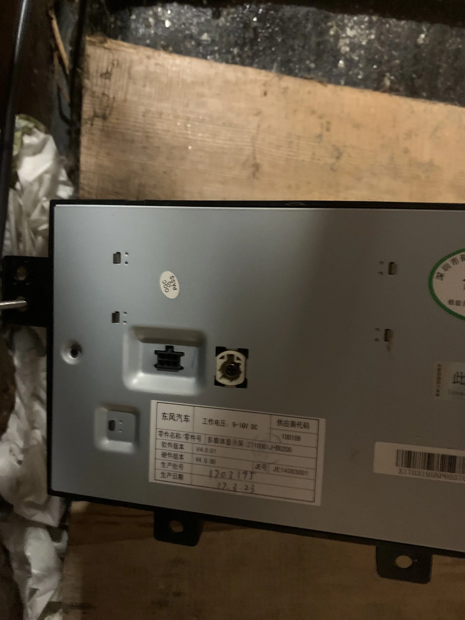

Всем привет, сфоткайте пожалуйста заднюю панель с разъёмами нашей штатной магнитолы (у кого есть возможность) какие они и сколько. Заранее благодарен

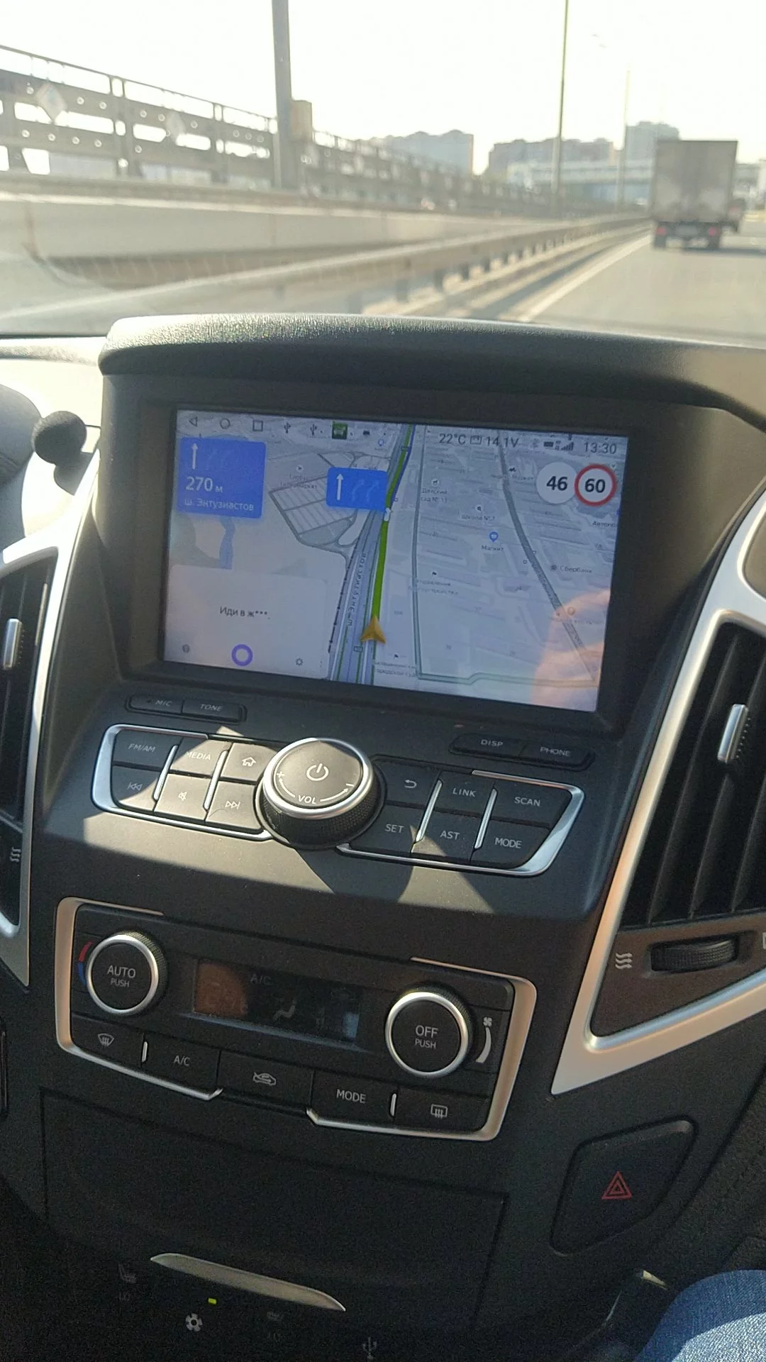

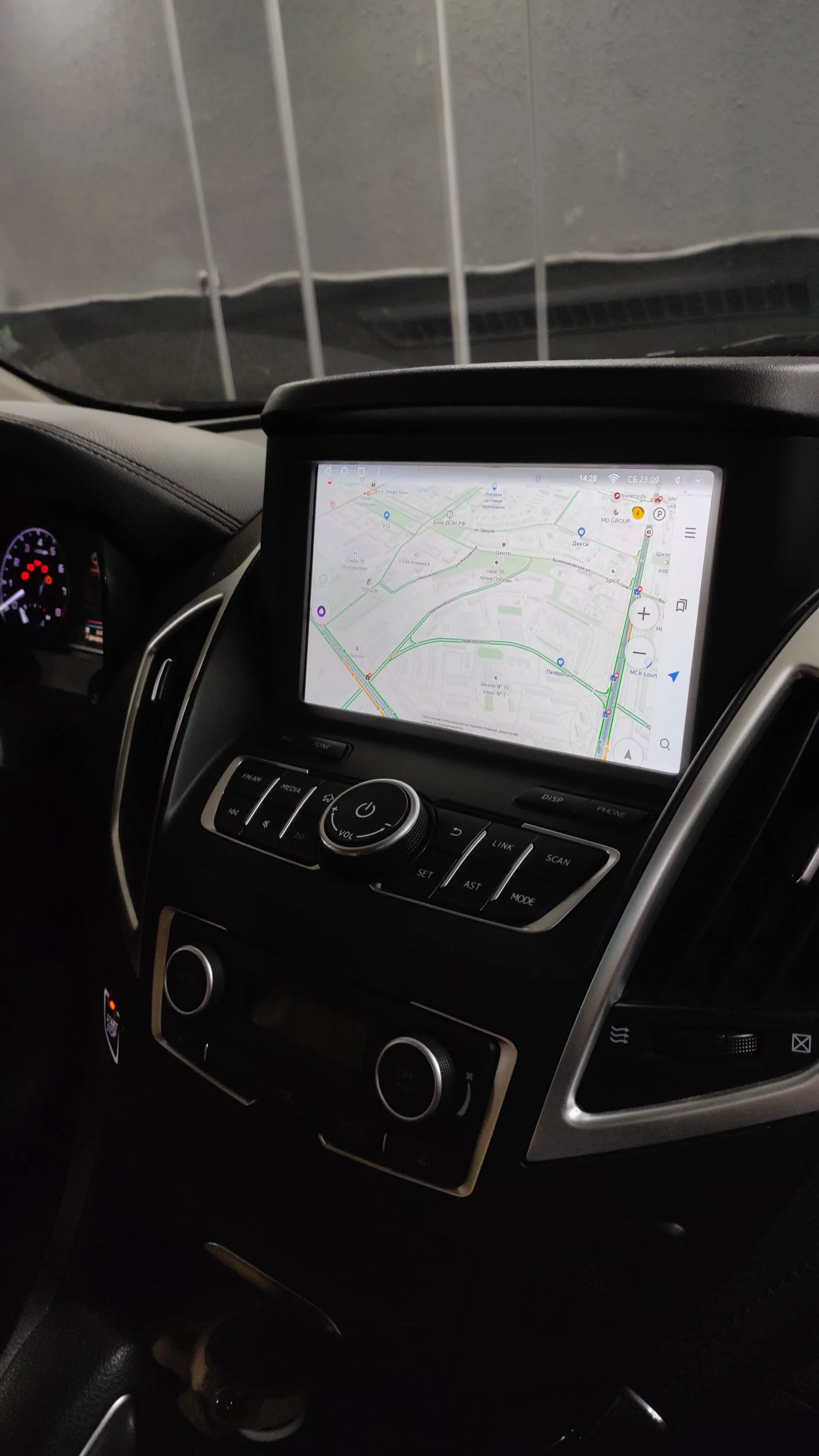

Уже почти два года как поменял свою 10.4 Тесла на 9 горизонталку с кнопками. Доволен как слон.
Брал у того же продавца на Тао, у которого Игоша выписывал на 10,4 Теслы.
Прошивка от местного Кулибина Redmod
Ссылка на ГУ на Таобао
Посмотреть вложение 14313Посмотреть вложение 14314

Не фото, но, думаю, поможет

Если надо еще
