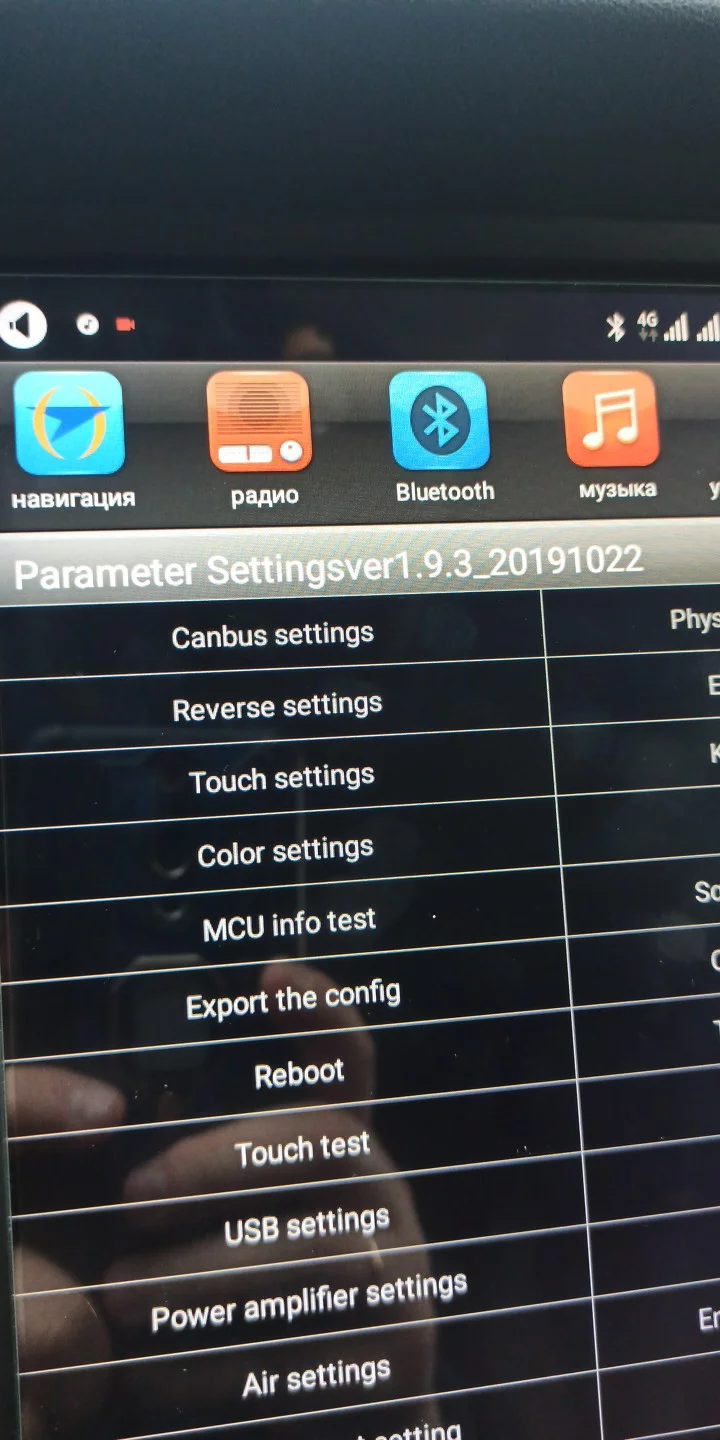

Подскажите у кого 12" магнитолы, климат тоже на экране не работает?
Да, тоже не работает. Даже меню нет.
Я увидел меню настройки климата только один раз и то больше на сбой было похоже.. после этого как не изгаляюсь не могу найти.
Панель климата включается в меню настроек разработчика
А вот это интересно. Чуть позже полезу поковыряю, но я там вроде все уже облазил.
Если что подскажете где конкретно это включается?

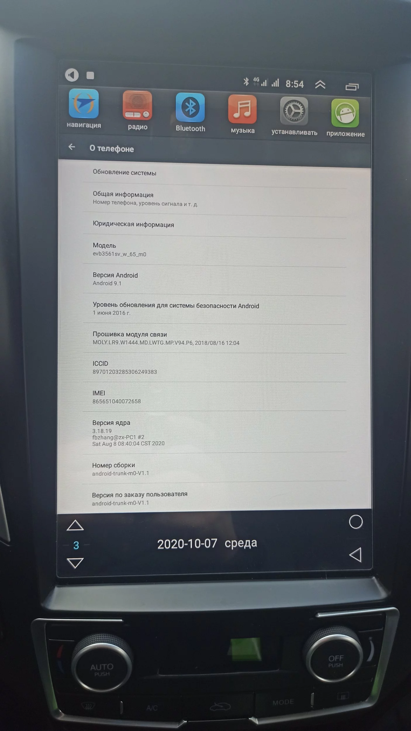

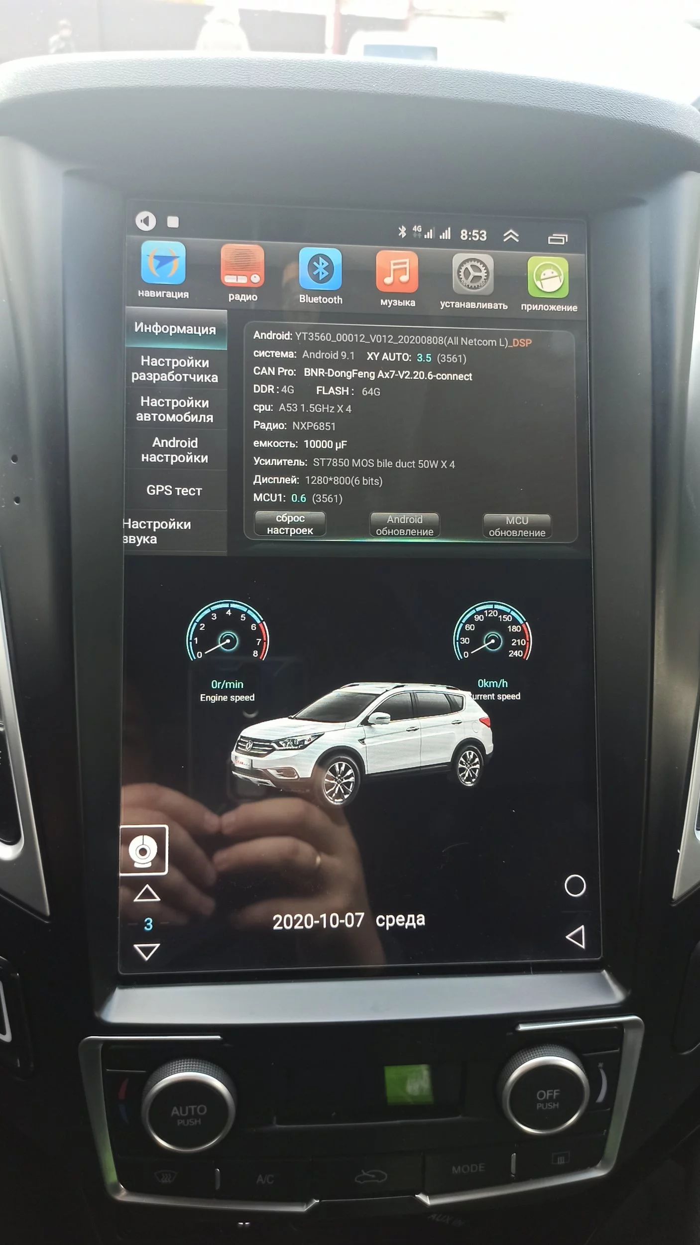

Пришла мне такая штука
Как аппарат, нравится? Расскажите подробней. Вы взяли с видеорегистратором или нет? Как звук, климат и что ещё нового нашли? Я тоже заказал такой аппарат, а про него очень мало информации у нас на форуме.
И интересно, магнитола от экрана отдельно у Вас?
Я заказал 12^
Интересно отличие от меньшего собрата. Только экраном или железо другое?
Думаю, что вряд ли. Эта панель для других моделей. В основе всех наших магнитол находится универсальное устройство - просто продавец уже за нас выбрал в инженерном меню нашу модель. Я все эти настройки перепробовал. Хотя может у меня уже довольно старая модель.
Я заказал 12^
Процессор конечно старенький, при старте подтормадивает, хотя может и прошивка плохая, но когда прогрузится вроде нормально работает. Камеру брал отдельно, с функцией АДАС, смотрит за разметкой да машинами приближающимися, пищит. Звук конечно со штатным не сравнить брал с ДСП процессором. Климат так и не работает с магнитолы, хотя теперь уже и думаю что это лишнее, зачем дублировать,хотя из принципа что он есть и не работает две недели китайцу мозг колупал, пока в конце он не сознался, что климат не работает в нашей модели. У меня она тоже 12", все железо крепится на панели экрана с обратной стороны. Яркость экрана слабоват днём, многовато ночью даже при крайних настройках. Воткнул симку. Теперь безлимитная музыка с гуглмузыки и Ютуб, из-за выносных антенн прием 4г лучше чем у телефона. Пришла с андроидом 9.1, хотя через сторонние приложения пишет 6.
Панель включается, но не работает. Может из-за кан адаптера, на нем написано что он для ax7 15-16 года, китаец говорит их 16 год это наш 18 год...
