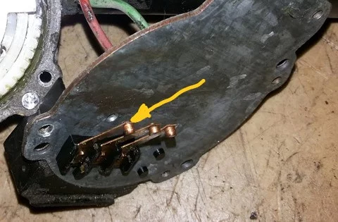

Приветствую всех! Посмотрел видео Дениса NOD про стеклоочистители, по-моему такая же поломка была у меня к концу лета 2019 года. Так и пришлось добираться в ручном режиме домой, решил посмотреть что и как, ну и где, полазил в инете, посмотрел ценник (не порадовал, да ещё вместе с трапецией) по моему что то в районе 10 р. Жаба подвинулась поближе, решил разобрать контактную группу механизма стеклоочистителя. Снял решётки, разъём от моторчика, трапецию в сборе, ну и открыл крышку механизма. Дорожки на шестерне целые а вот одной бобышки на контакте (их три) нет, отломалась, что странно так и не нашёл. Но шестерня пластмассовая, и у самой кромки дорожки есть ямка, такое ощущение как будто контакт нагрелся, от паялся и в плавился туда. Утверждать не буду, мои действия после диагностики. Взял валявшиеся реле блокировки стартера (вроде от УАЗА) точно сказать не могу, разобрал, отрезал примерно 10 мм. Контакта, зачистил его и так же контакт где была бобышка, покрыл канифолью (ни в коем случае не мажьте кислотой , только канифоль) и припаял. , смыл спиртом излишки канифоли , покрыл контакт цапоном (нитролак) , наложил тех вазелин на дорожки, собрал всё в обратной последовательности , проверил. До сегодняшнего дня полёт нормальный, затраты 0, 000 2 руппи.))) Это не нашь механизм на фото, просто для ознакомления.
Небольшой видос по восстановлению пластиковых шестерёнок.

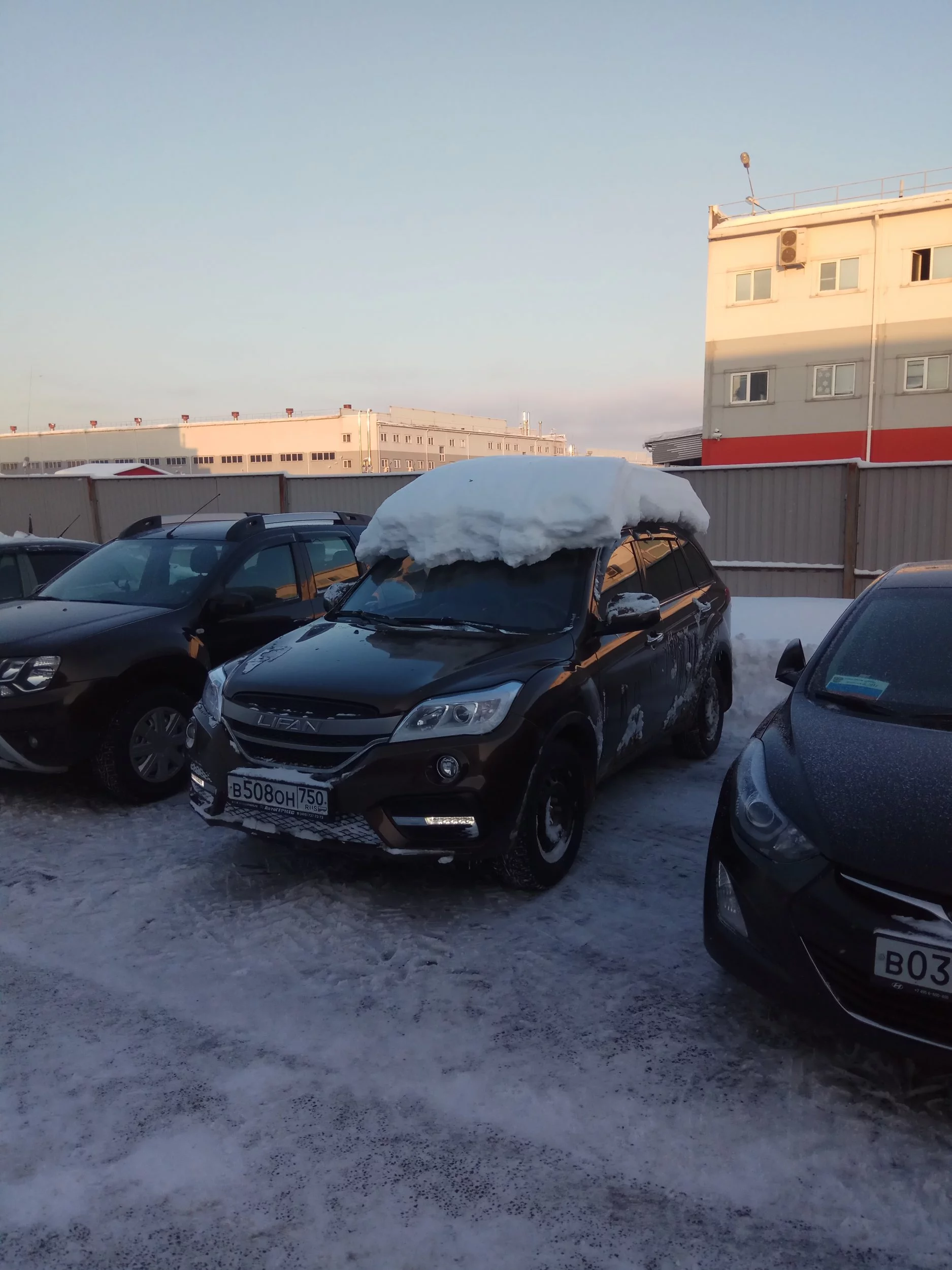

Похожая история произошла со мной сегодня. Почистил стёкла, а крышу не обмёл... И при торможении на ближайшем лежачем полицейском... Короче весь сугроб оказался на лобовом... Щётки были включены, вздрогнули и остановились. Думал, всё!!! Но обошлось, почистил и всё ????
Примерно так это выглядело... Это мой предыдущий
Посмотреть вложение 12036 Примерно так это выглядело... Это мой предыдущий

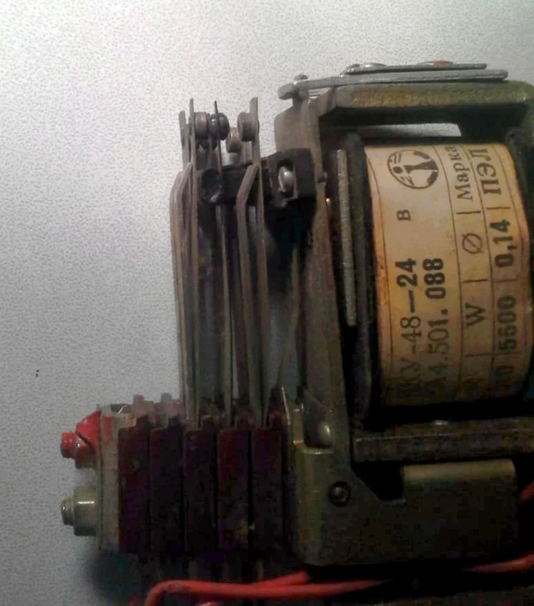

Нашел подходящий контакт от советского реле. Буду делать - зафоткаю, выложу. Моё мнение - вы зря загоняетесь по поводу примерзания щеток. Я ни разу примерзшие не включал. А в этот раз я их вообще не трогал даже. Это болезнь нашей машины, при покупке даже у некоторых проявляется. Так что не нагоняйте страха, это неудачная конструкция. Главное, что решается копеечным ремонтом.
