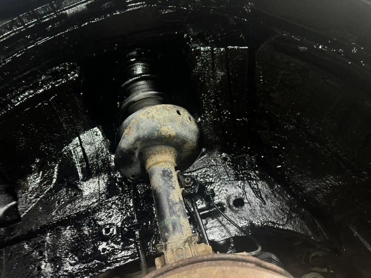

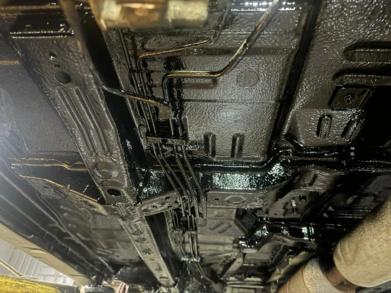

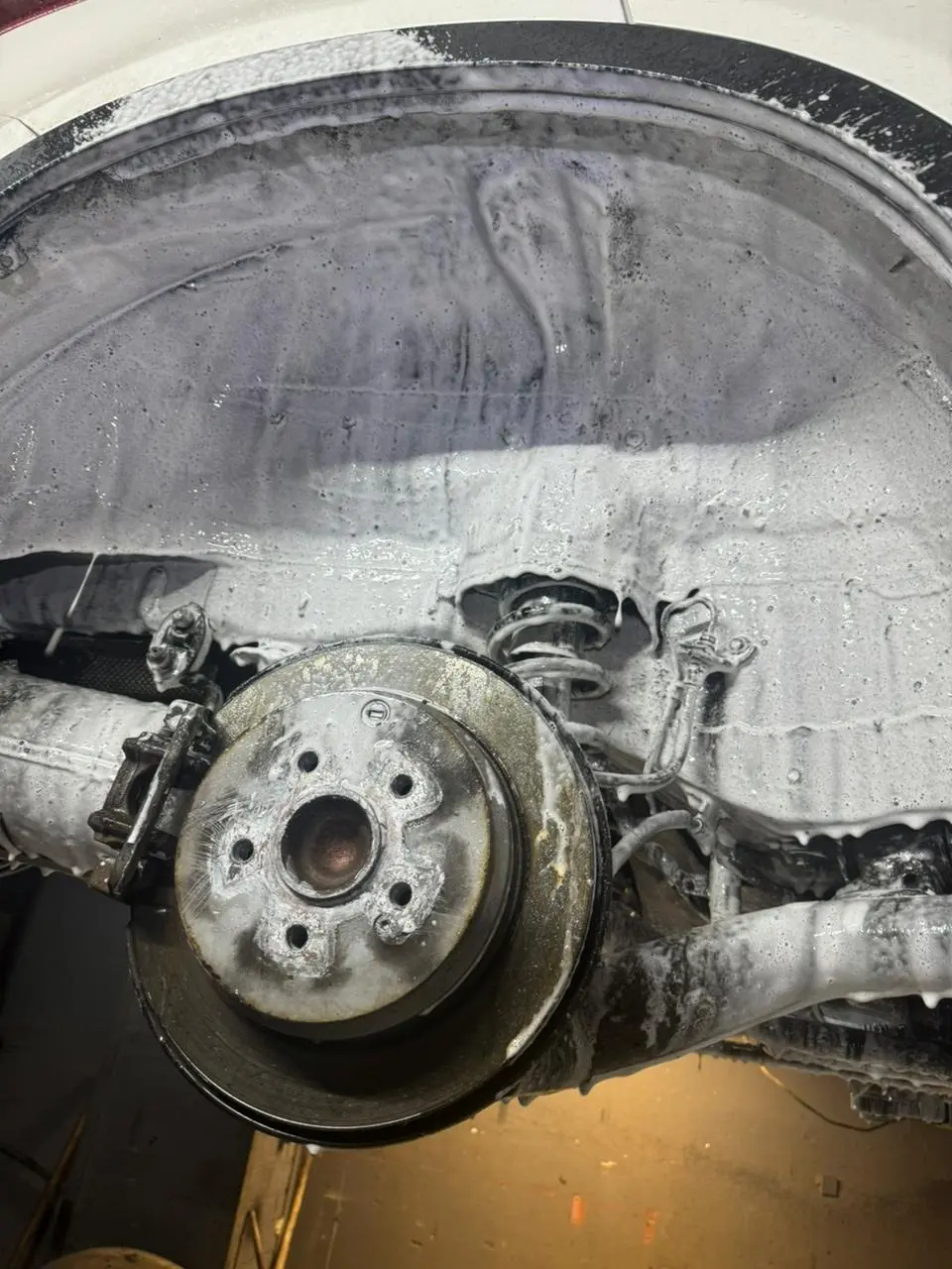

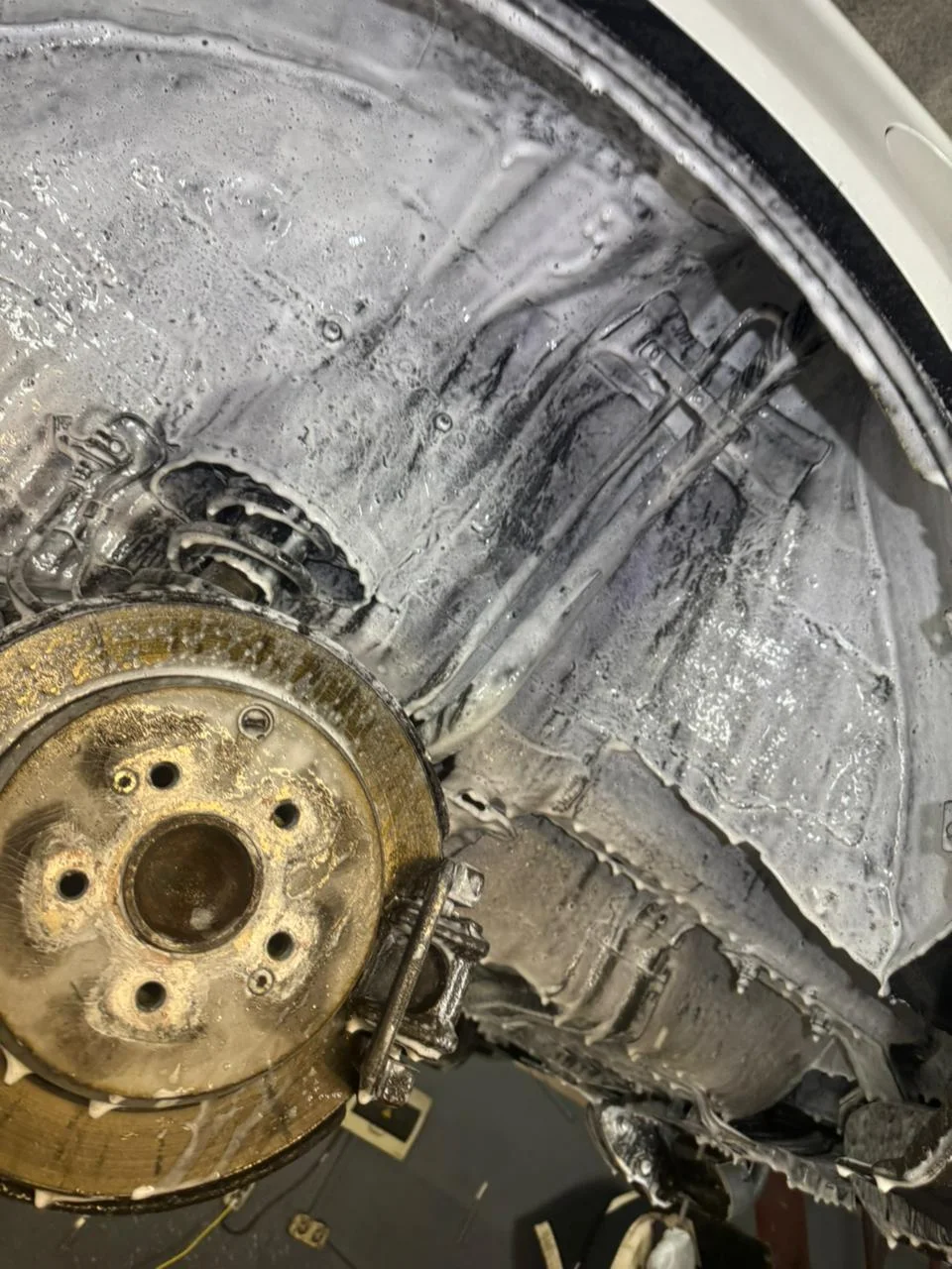

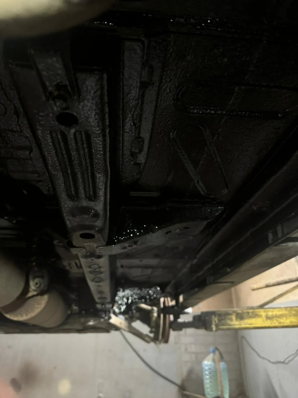

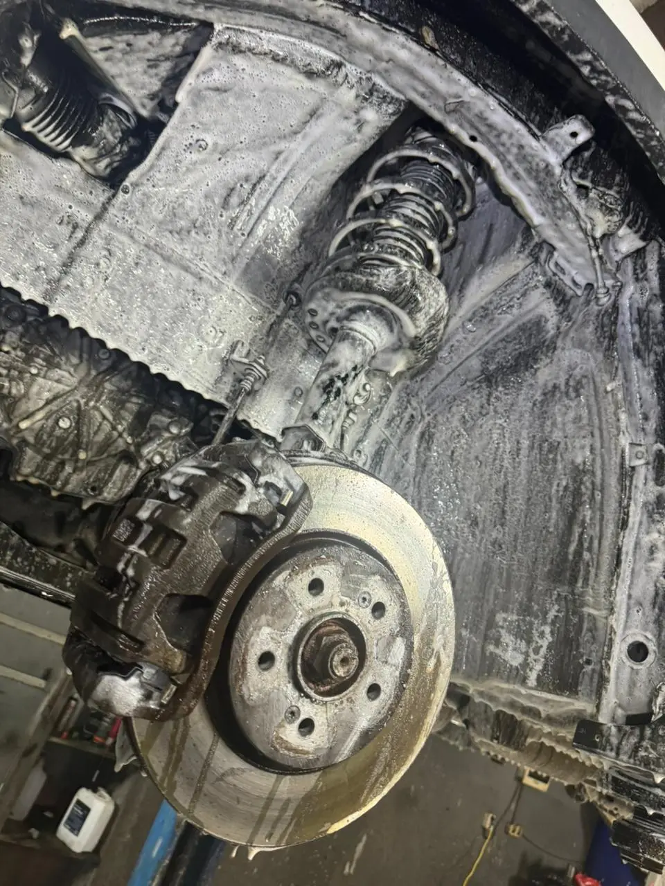

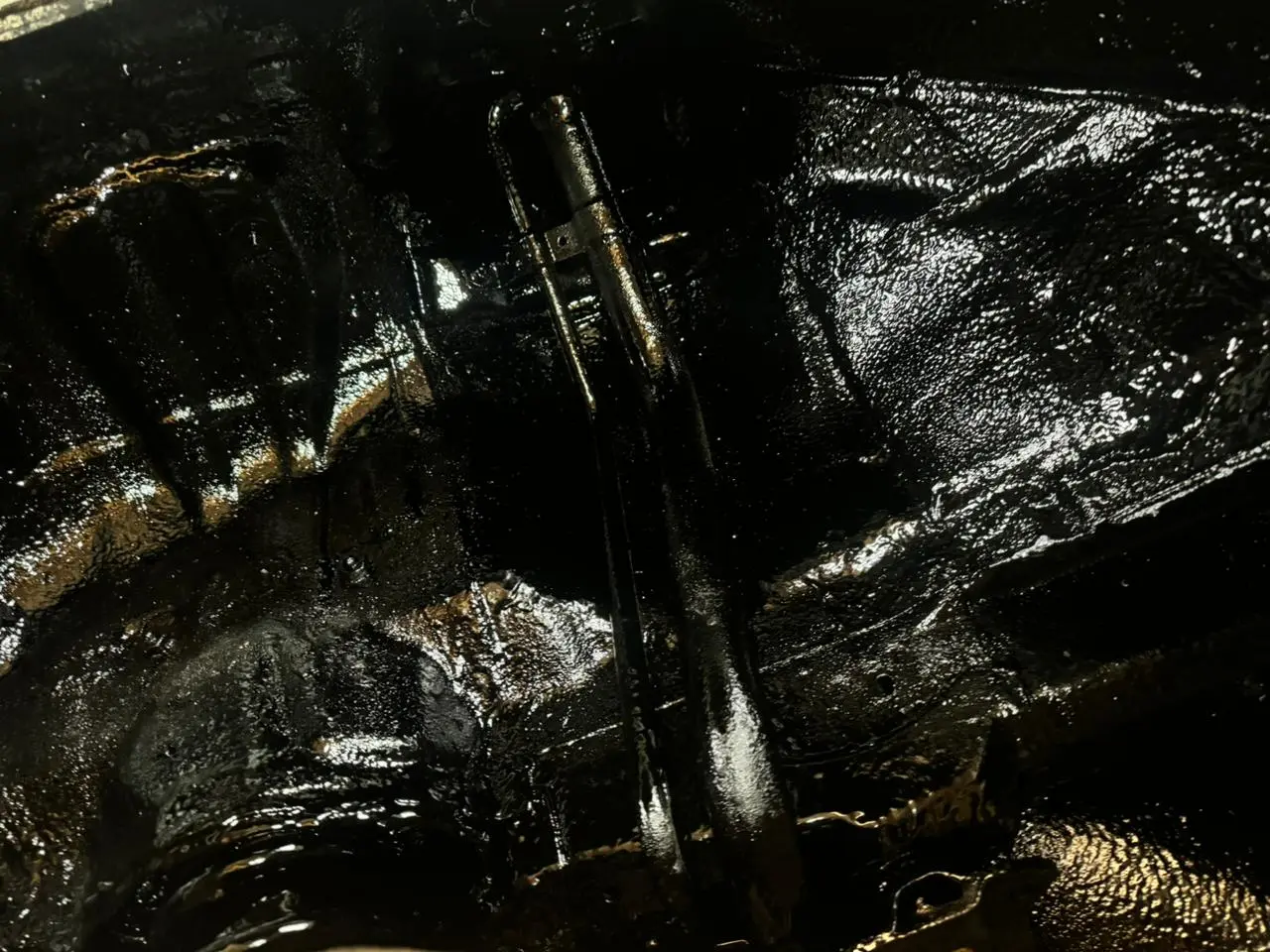

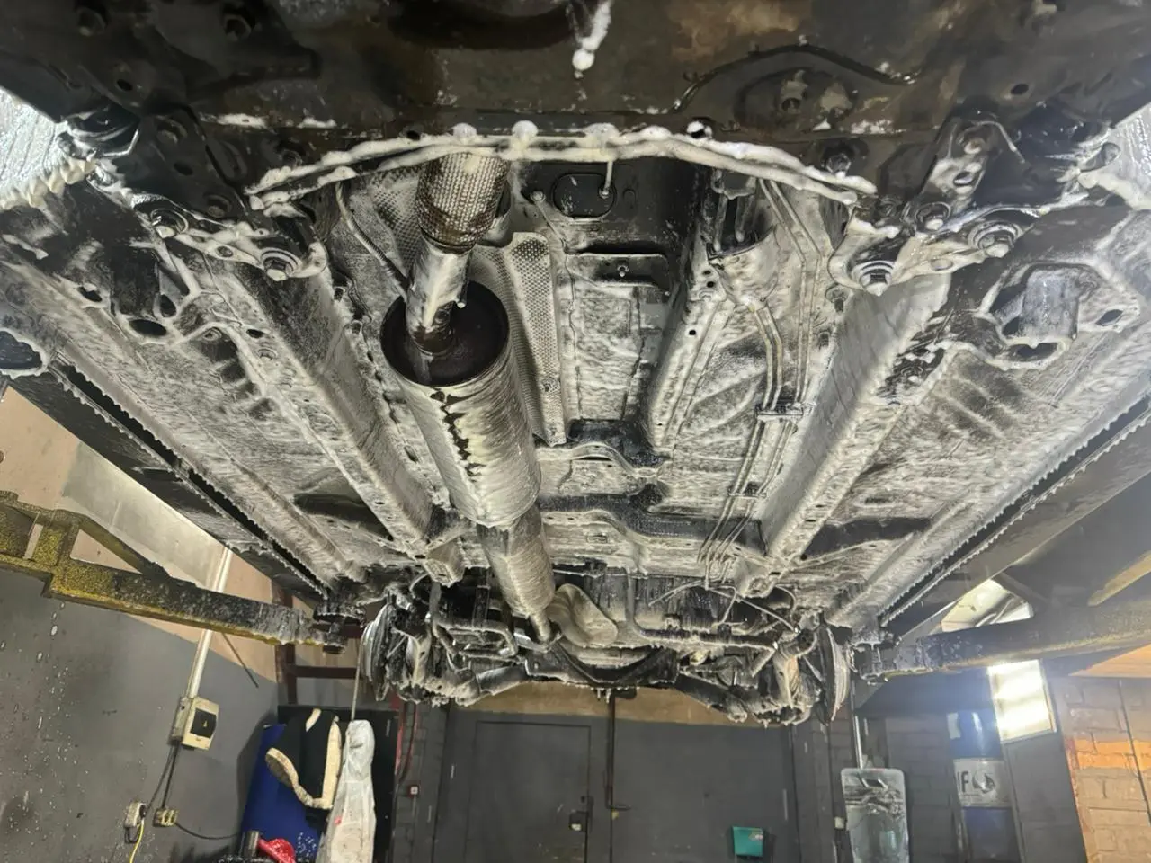

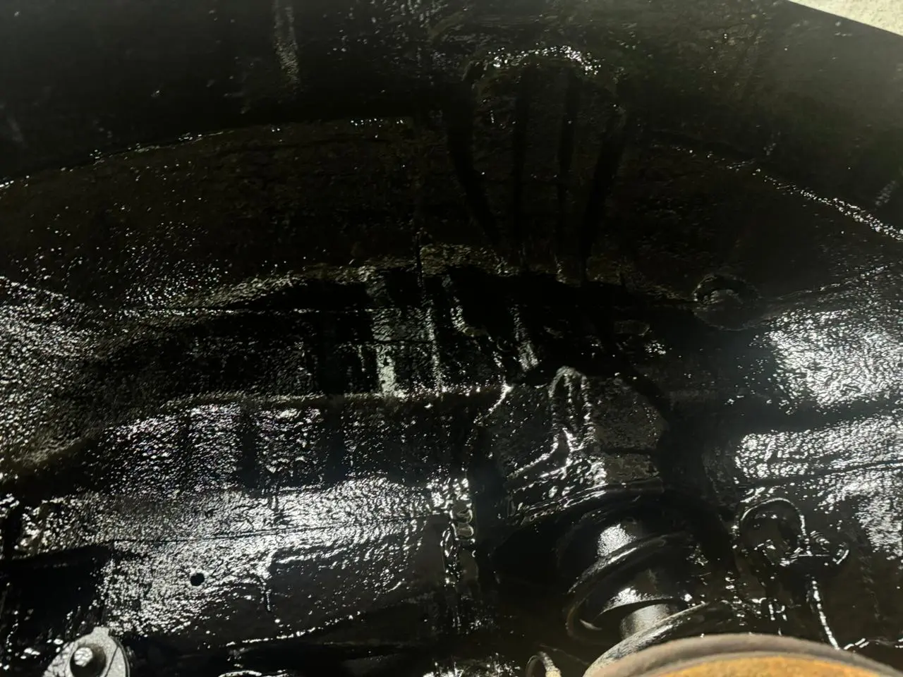

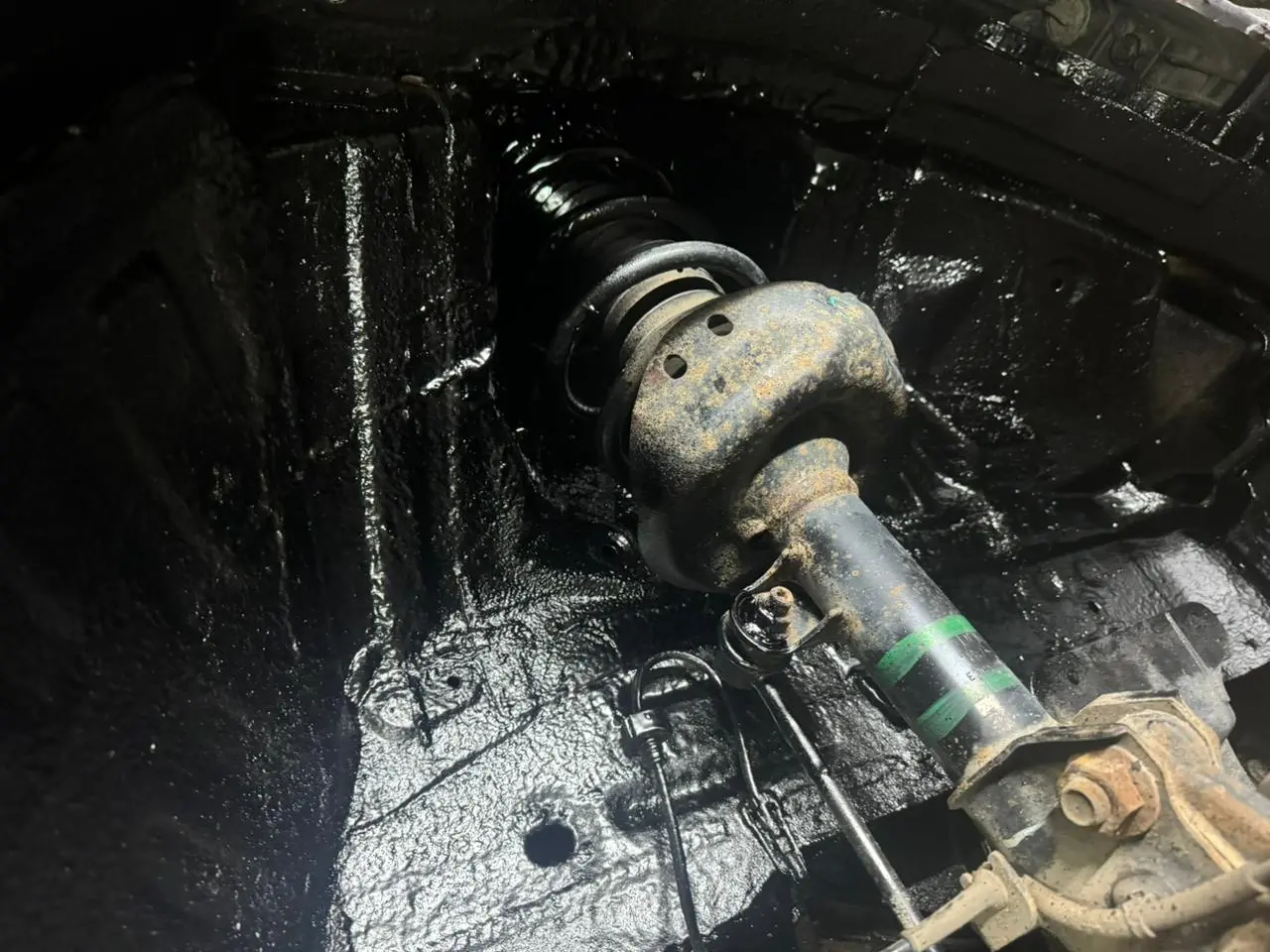

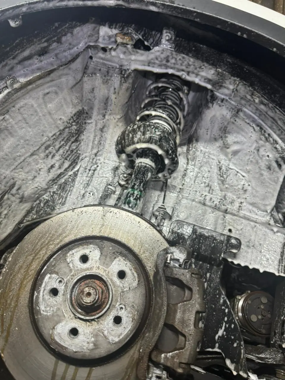

Всём мира и добра всём?... Ну вот на днях, сделали повторную обработку... Вроде получилось ничего!? Но парнишка говорит - блин пришлось попотеть... Чистил химией, зачистка РЖИ, мыл, сушил, обезжиривал и т. д. Короче цельный день, вечером только, начал обработку, сутки стояла сохла в теплом боксе! Спросил у него, как кузов по состоянию. Во-первых - первый антикор это не антикор, халява! Обман с материалами... Короче сам виноват, надо было требовать, чтобы переделывали!!! Во-вторых - дал совет задуматься о продаже года через 2 максимум 3, т. к. Коррозии хватает, всё равно своё возьмёт и пока есть хороший вид авто!!! Ладно будем ездить, так как сейчас автомобили стоят космических денег и купить что-нибудь стоящее нет! Парнишка который делал антикор скинул состояние днища Хавал 2022г. Я конечно не думал что такое может быть, авто свежее, пробег 15тыс.км и днище всё в РЖИ, вот и оцинкованный...???
Вот фото, может будет не очень видно? Да, верно говорили здесь мужики, Дуняше нужна обработка, хотя-бы раз в 2 года, 100%!!
Вот хавал
Да, наши Весты и гранты хвалил, что у них антикор заводской, плюс герметика гораздо больше и лучше нанесено!!! Это машины 23-24г. Он их сравнивал с Китаем..

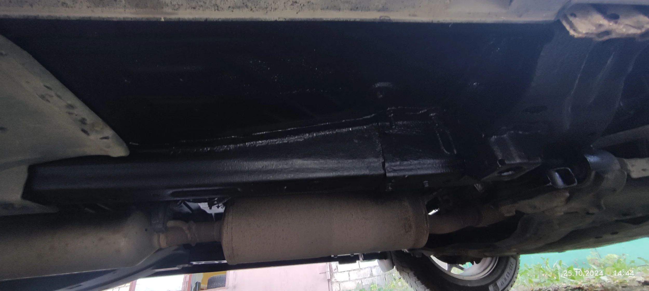

Антикор дилера с салона, + сам проливал скрытые полости, спереди сверлил соты в бампере, телевизор и подвеска в коррозии, по гарантии меняли и красили 5ю дверь. В этом году повторный осмотр скрытых полостей эндоскопом, 0 ржи, не нашел. Под накладками порогов, верхними, наверное от песка, чуть протерлась краска и были пара мелких очагов, зачистил подкрасил и залил мовилью. Повторный антикор днища, местами старый содрал сугробами зимой. Под ручками дверей не в счёт, там болты ржавели и текли на краску.

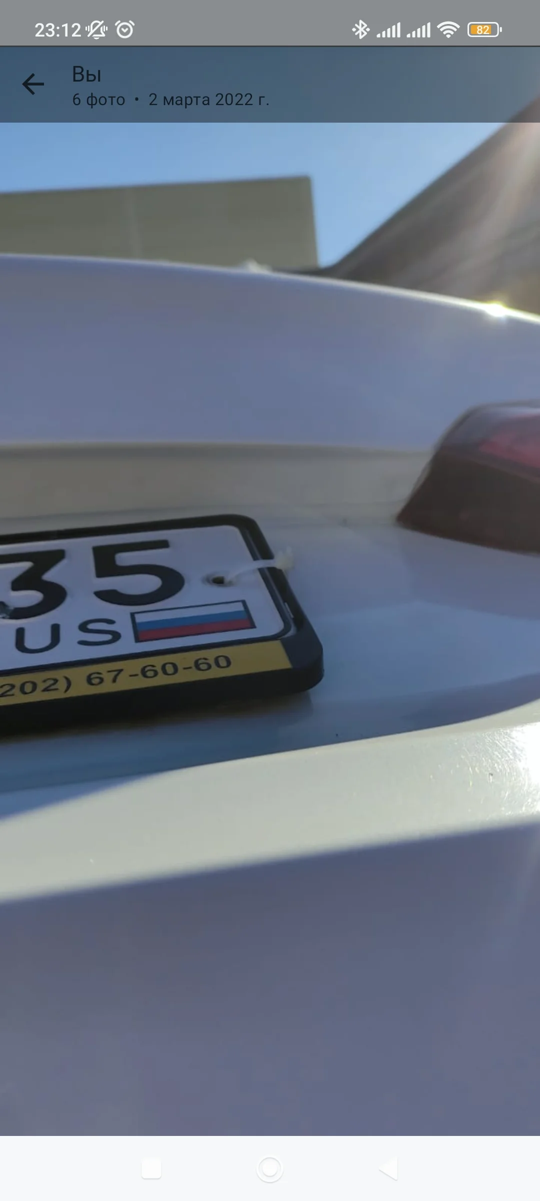

Отличный подход, согласен с Вами что за антикором нужно следить, смотреть и делать каждый год! Но пятую дверь я тоже в марте 2022 идеально восстановил, была красота! Но мне сказали это не надолго!! Я не верил но Увы так и случилось! А вот и фото восстановления. Первое фото было в 2022г, следующие фото уже восстановленные двери! Но один фиг случилось окно в Китае ?

Тоже делал летом сам, (под плафоном подсветки заднего номера ржавчину устранял) (механически счищал ржавчину наждаком и острыми предметами, в том числе гравером выщерблены, пескоструй, после кислотой вытравливал, потом гальванически вытраливал активным флюсами током, после наносил также цинковое покрытие гальваническим методом, после грунт кислотный и после покраска в цвет и сверху лак, делал кисточкой и баллончиком), по осени ржавь проступила. Не уверен что и профи справятся, как понимаю ржавчина сидит в слое нахлеста и там активный очаг. Если только в течение недели разными реактивами вытравливать ржавчину полностью до чистого металла, после профессиональными составами выровнять и покрасить, со всеми сушка и выдержками по времени, тогда только наверно вопрос закроется...

Мира и добра... Я тоже разбирал все: снимал бампер, разбирал телевизор, он кстати из двух частей состоит верх и низ. Жесть нижняя часть вся в рже была!!! Драил я ее как мог др белого металла! Далее преобразователем ржи облил, оставил на сутки, потом смыл, обезжирил очистителем тормозов жидкостью, затем кислотный грунт 3 в одном, потом эмалью, затем мастикой сверху, а внутреннюю часть залил пуш-салом. И верхнюю часть тоже так, в лонжероны, облил пистолетом мастикой мовилью и пуш-сало сверху. Разбирать не сложно там. Радиатор не снимал, вроде подвесил. И в нижней губе бампера в сотах просверлил отверстие в каждой ячейке отверстие, а то после дождя там всегда стоит вода, толком не сохнет поэтому так и сделал. Фотки вроде я тут выкладывал выше. Вроде стоит антикор, ржа не появляется! Но все равно думаю - это ненадолго. Но если метал отслаивается, то нужно менять! На алике есть, тоже в избранное скидывал себе... Вот как то так, гнием потихоньку!
