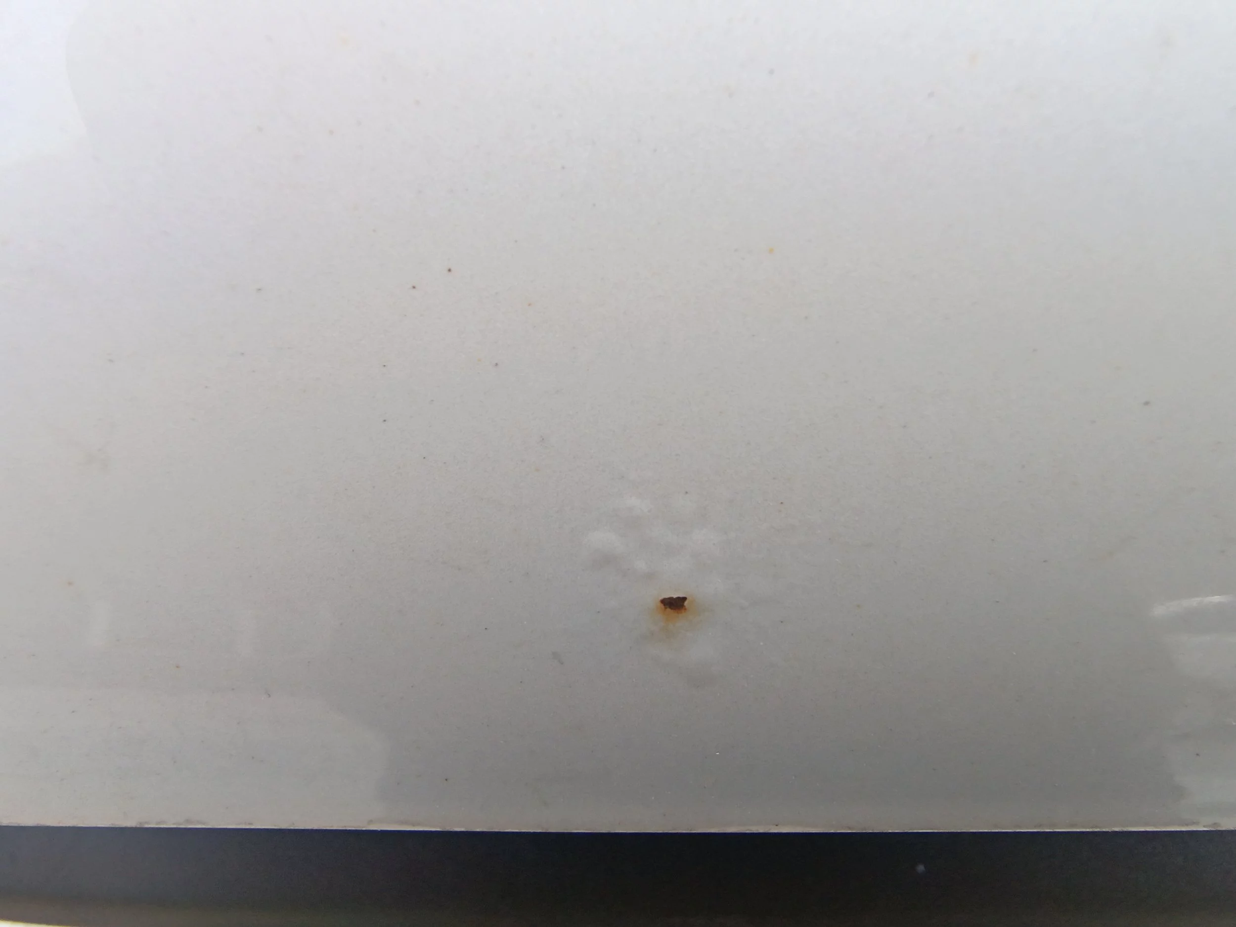

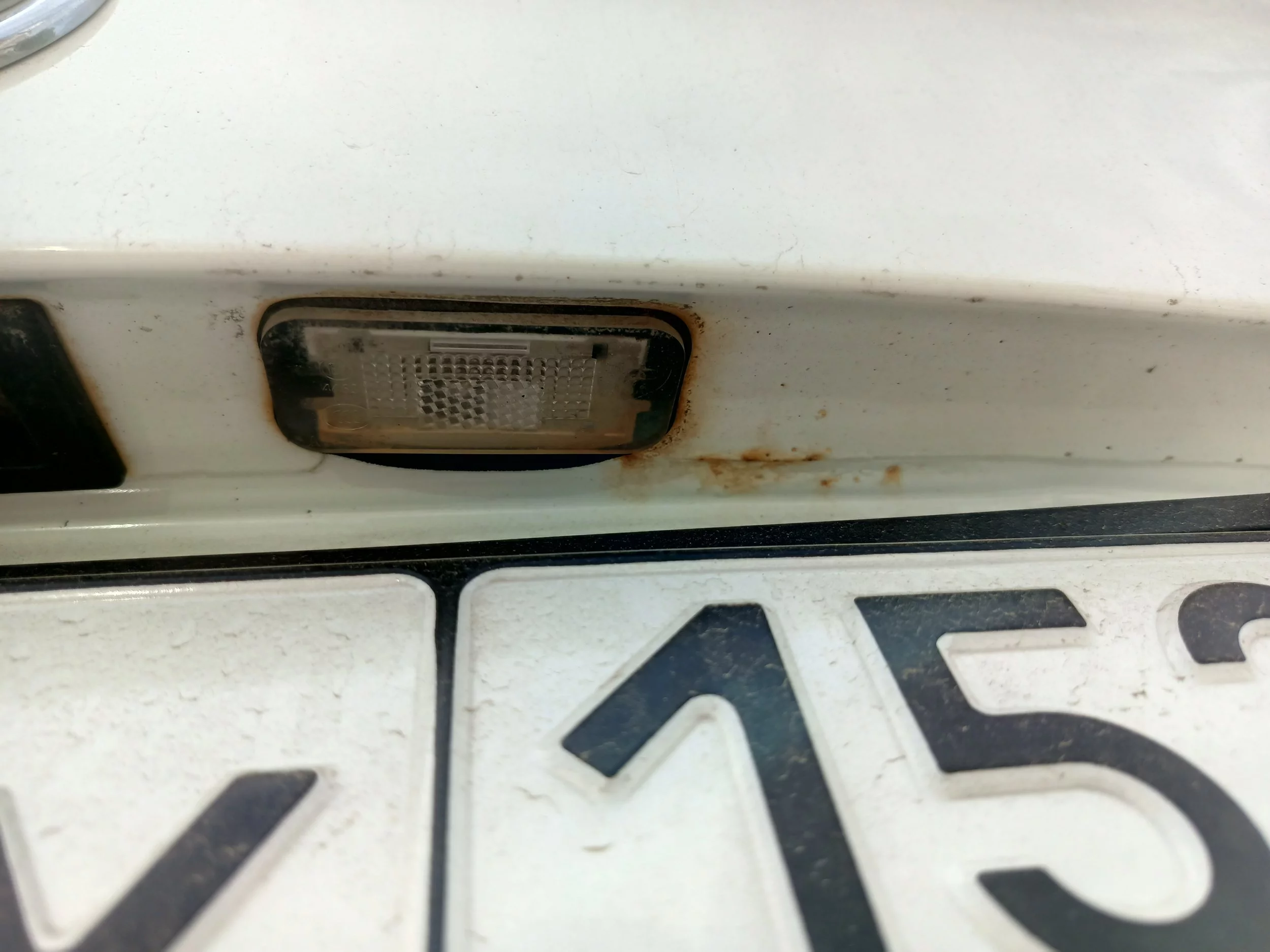

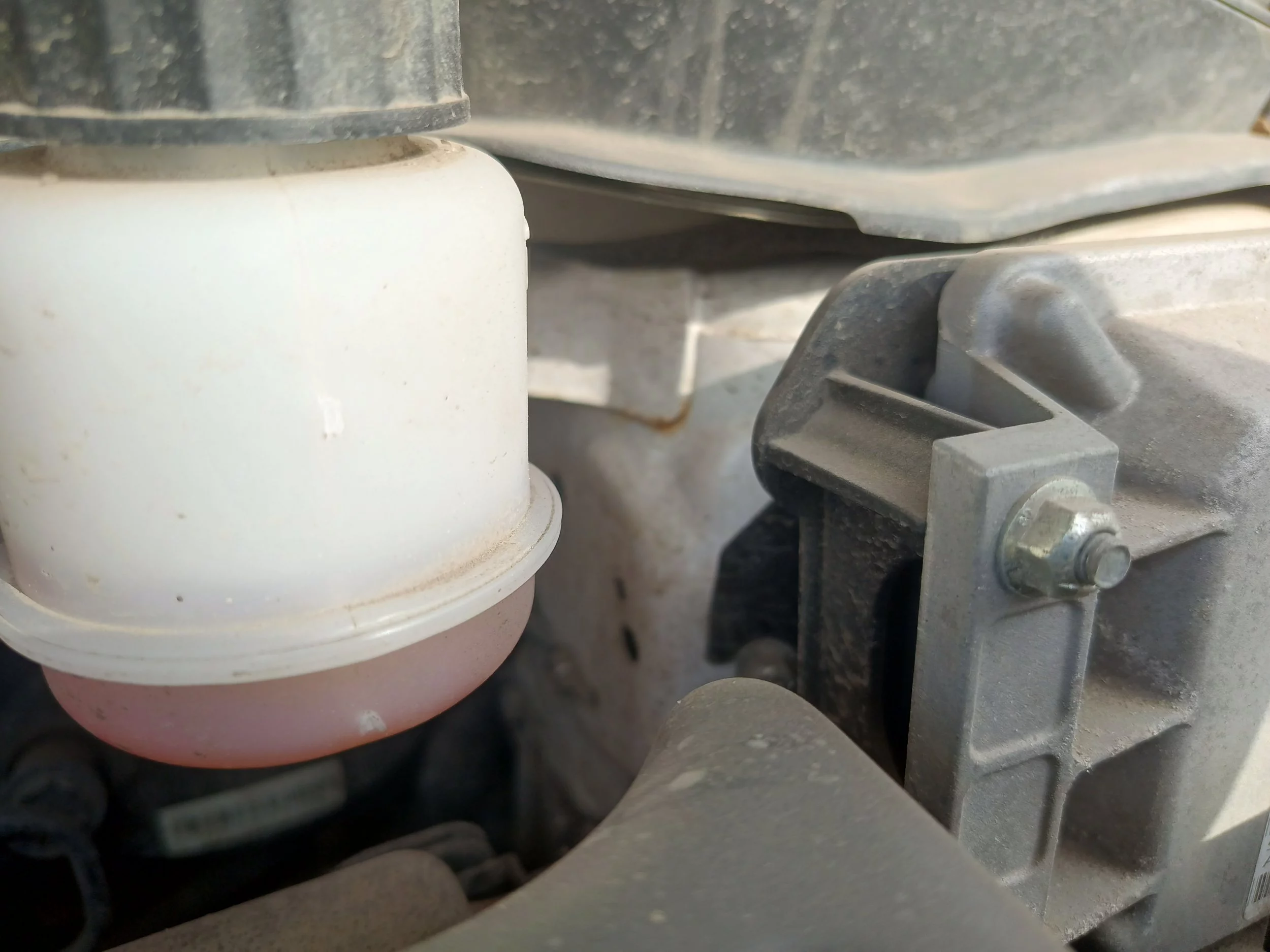

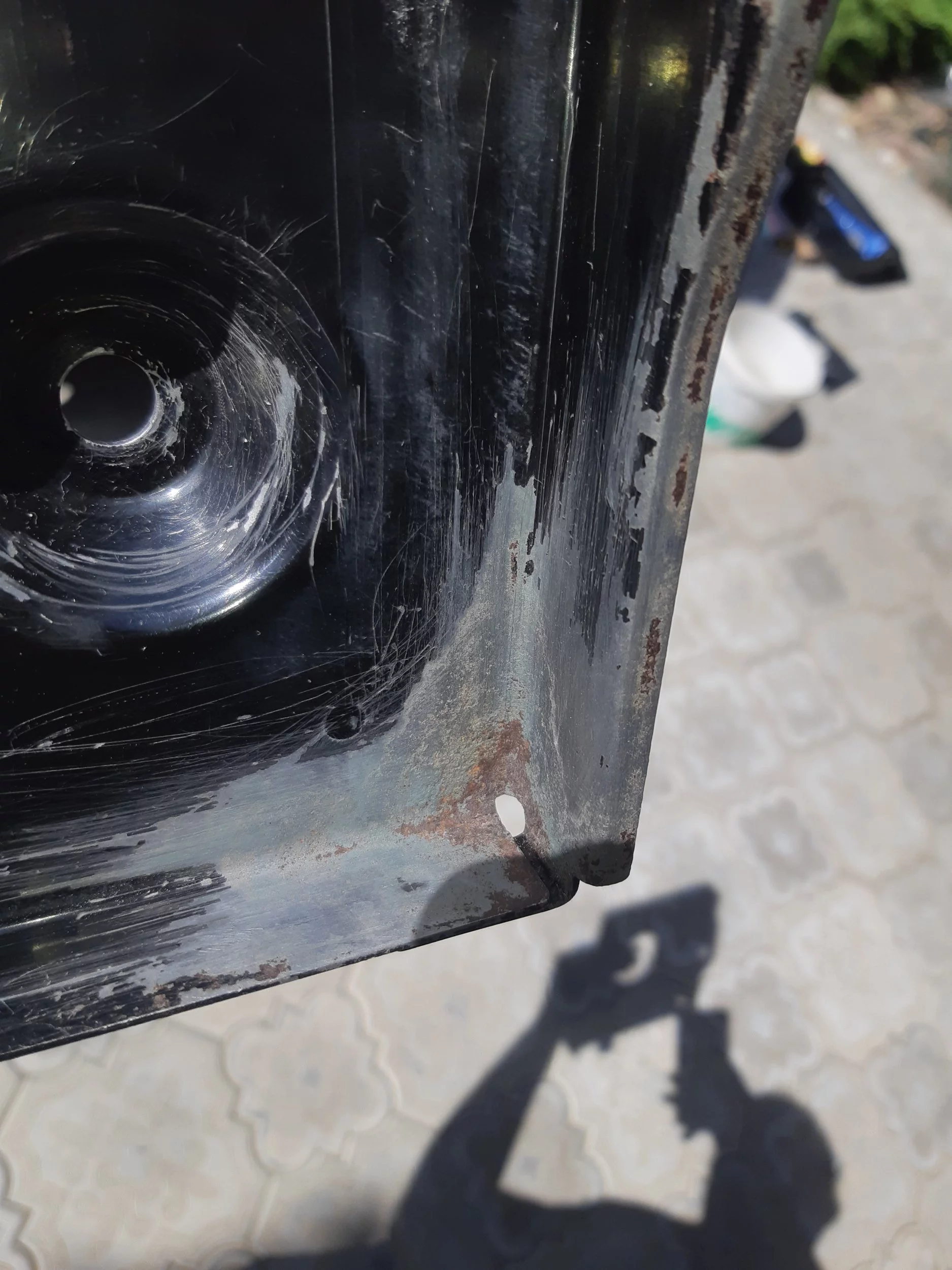

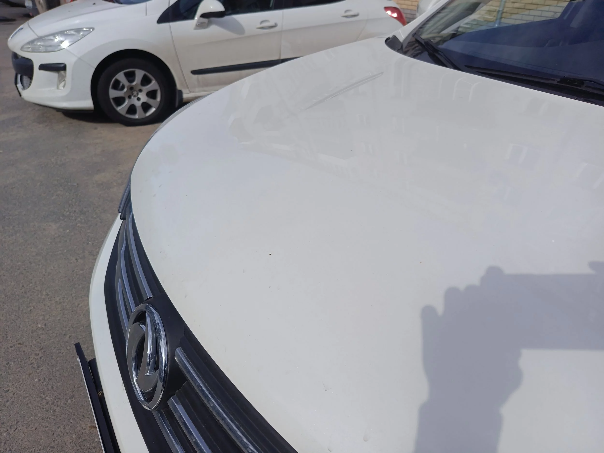

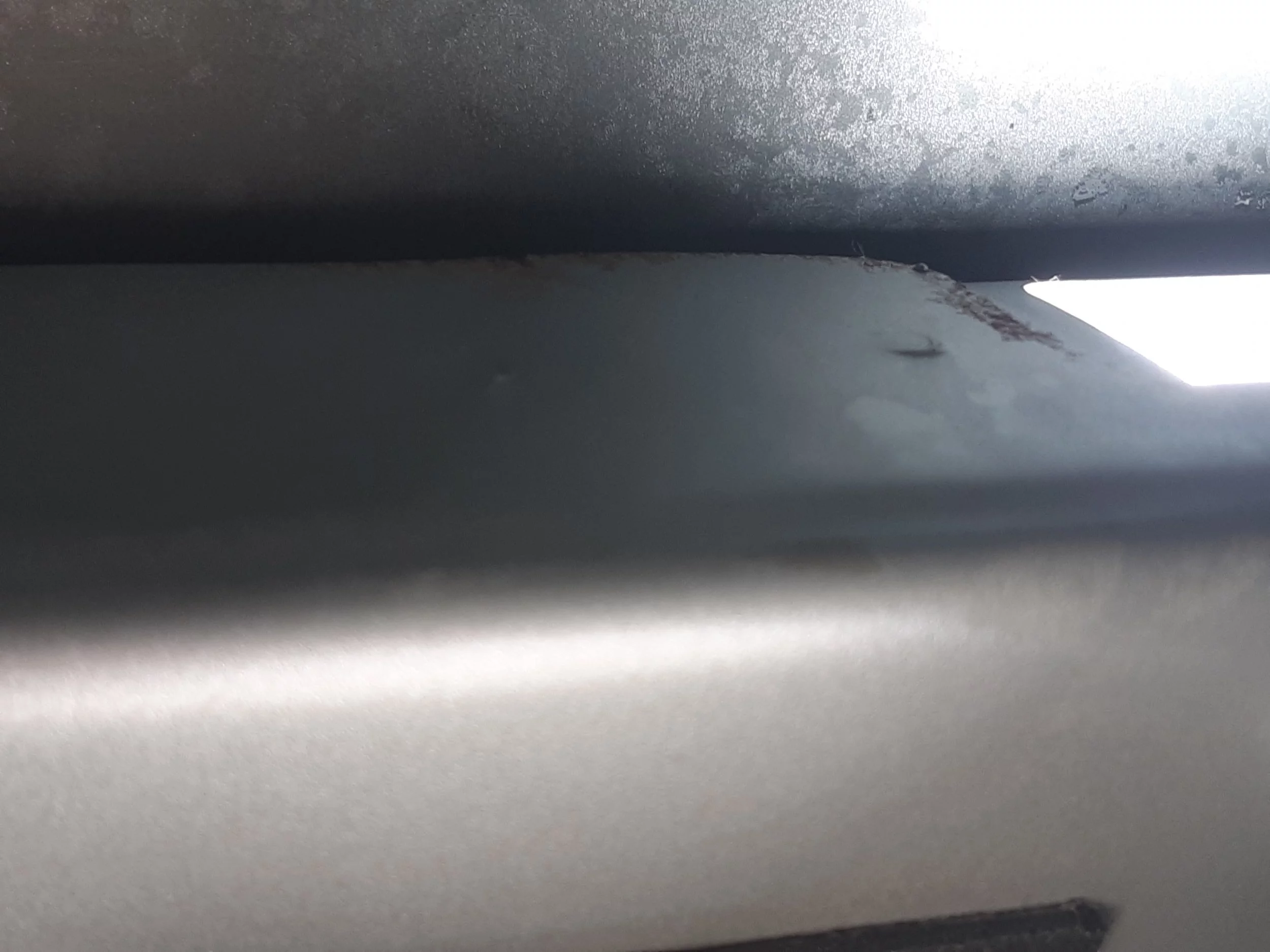

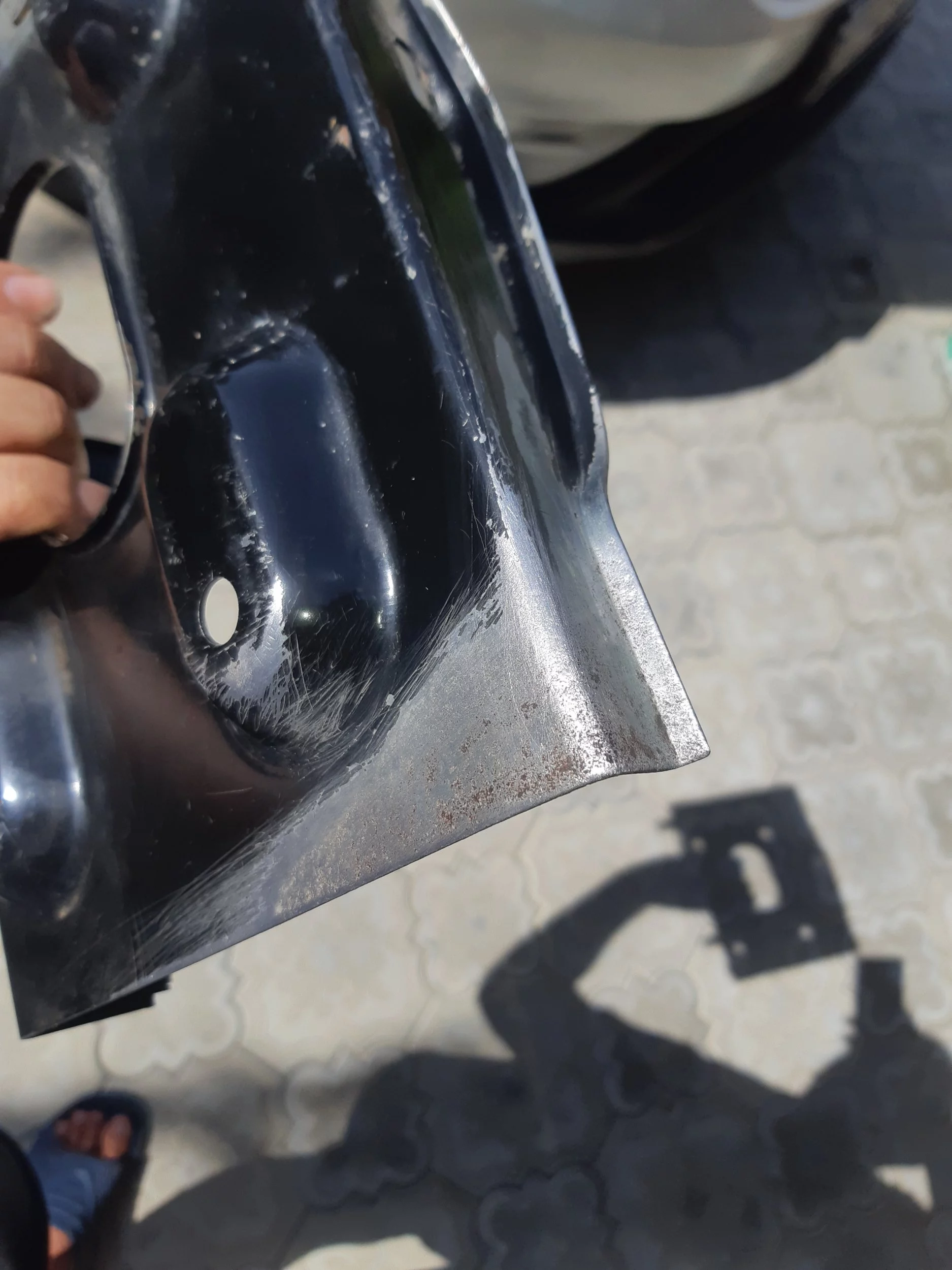

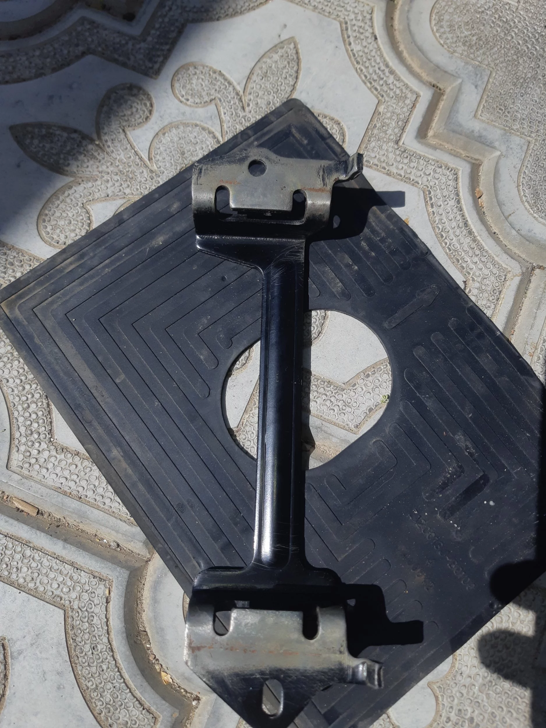

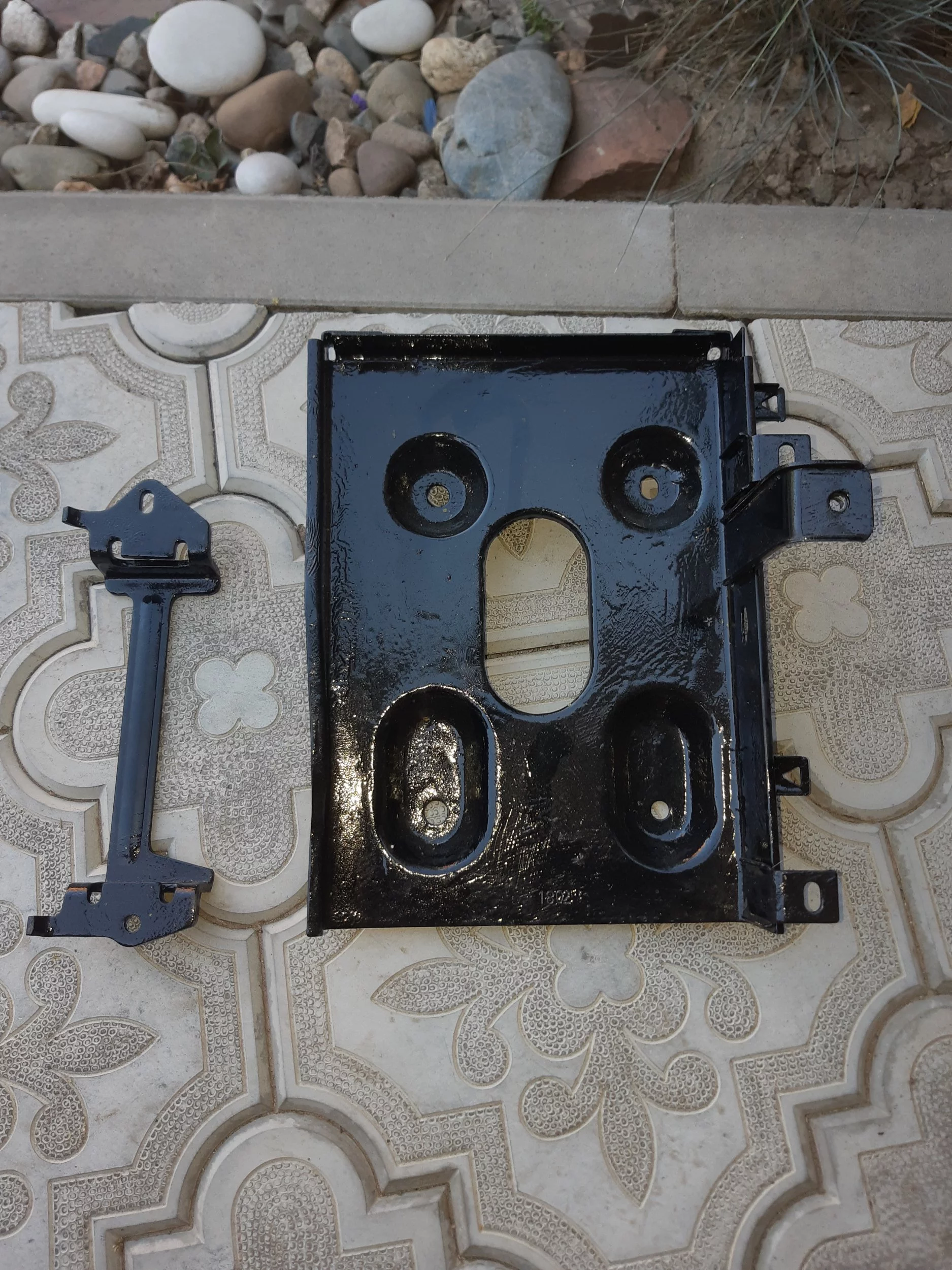

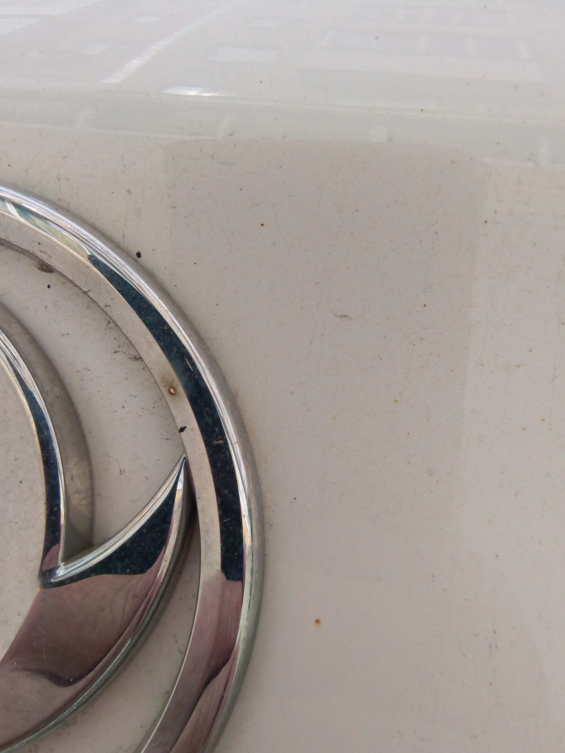

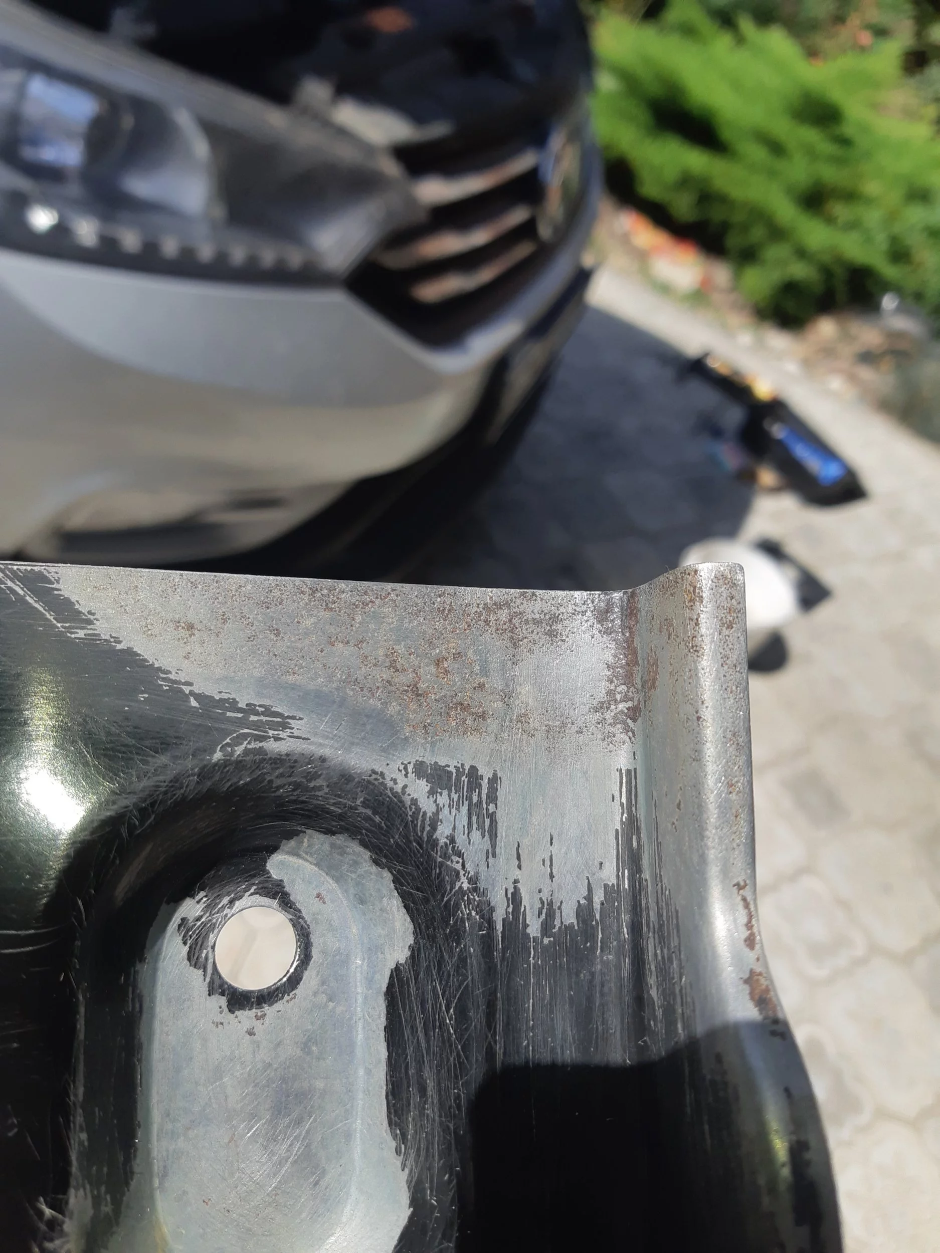

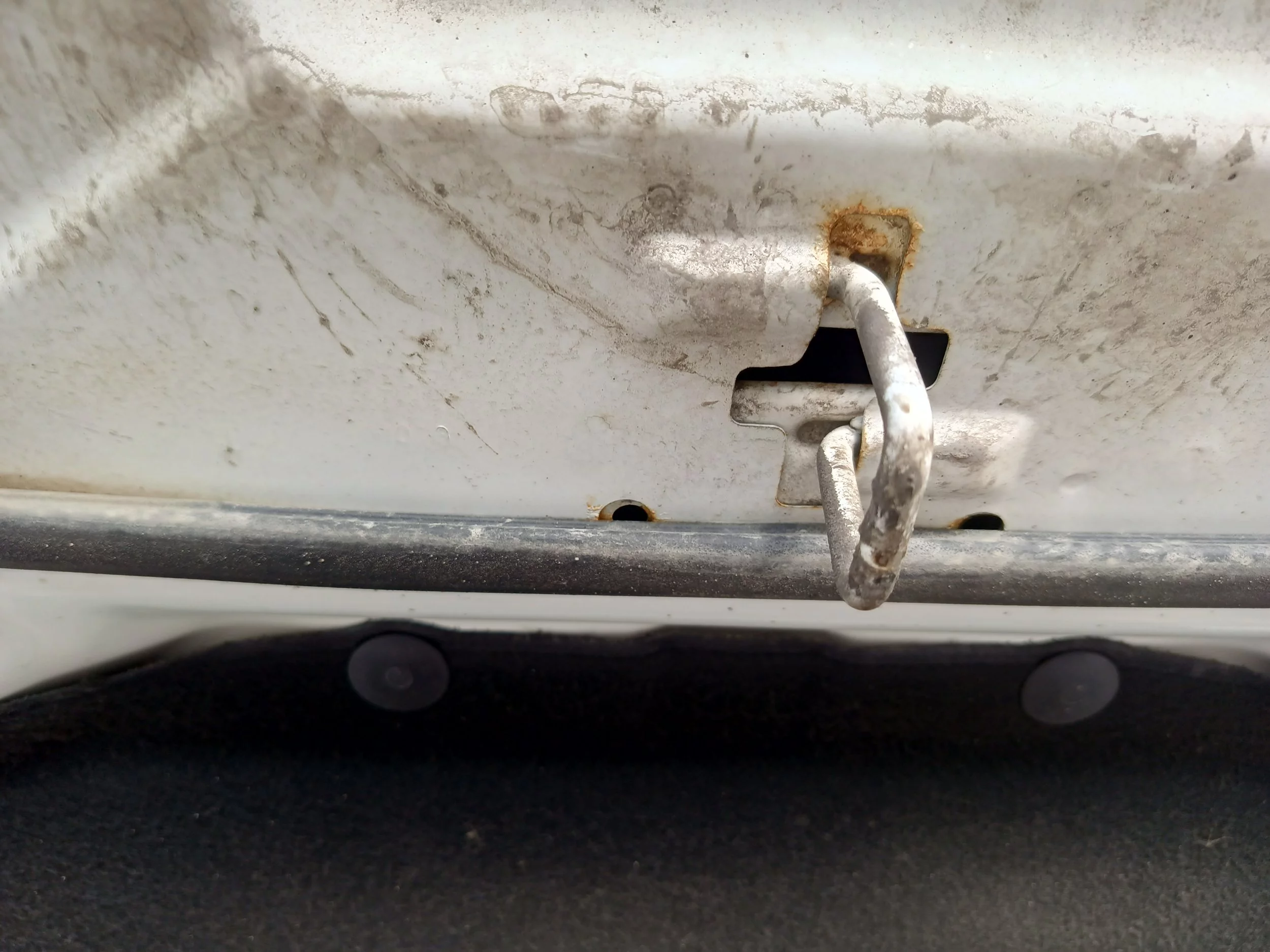

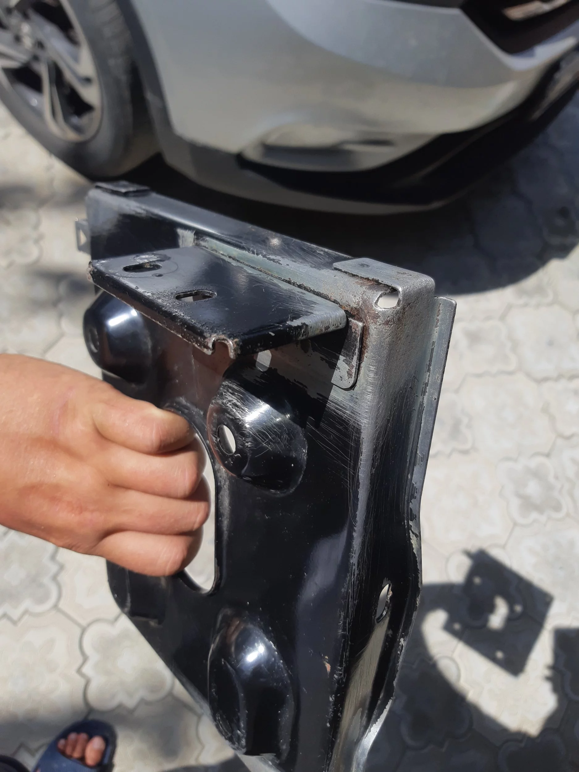

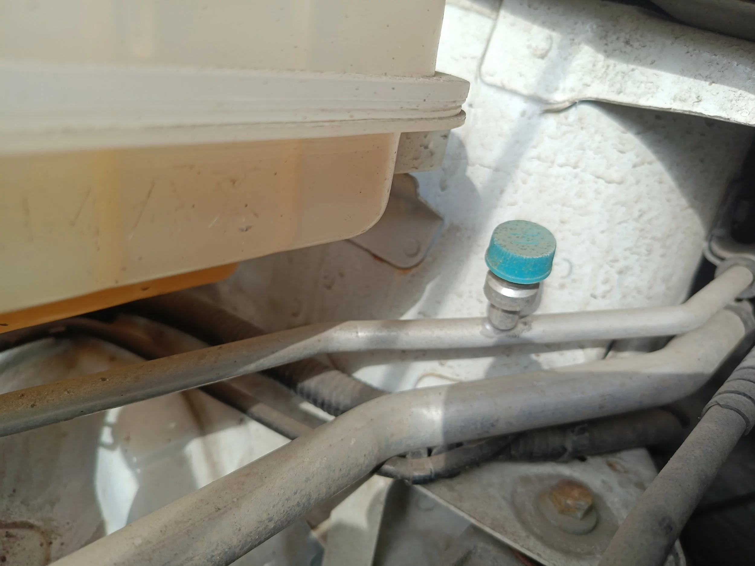

Пробег 70000. Крышка багажника в районе правого плафона мелкие рыжики. И ручки задних дверей хром немного отшелушилась. Все сколы от камней подкрашивал. Но вот летом снял АКБ и площадка под ней Вах вся в ржи. Ее снял зачистил обезжирил и покрасил. Так что будут теплые деньки всем советую заглянуть а то как на жигулях будем площадку для АКБ подваривать.

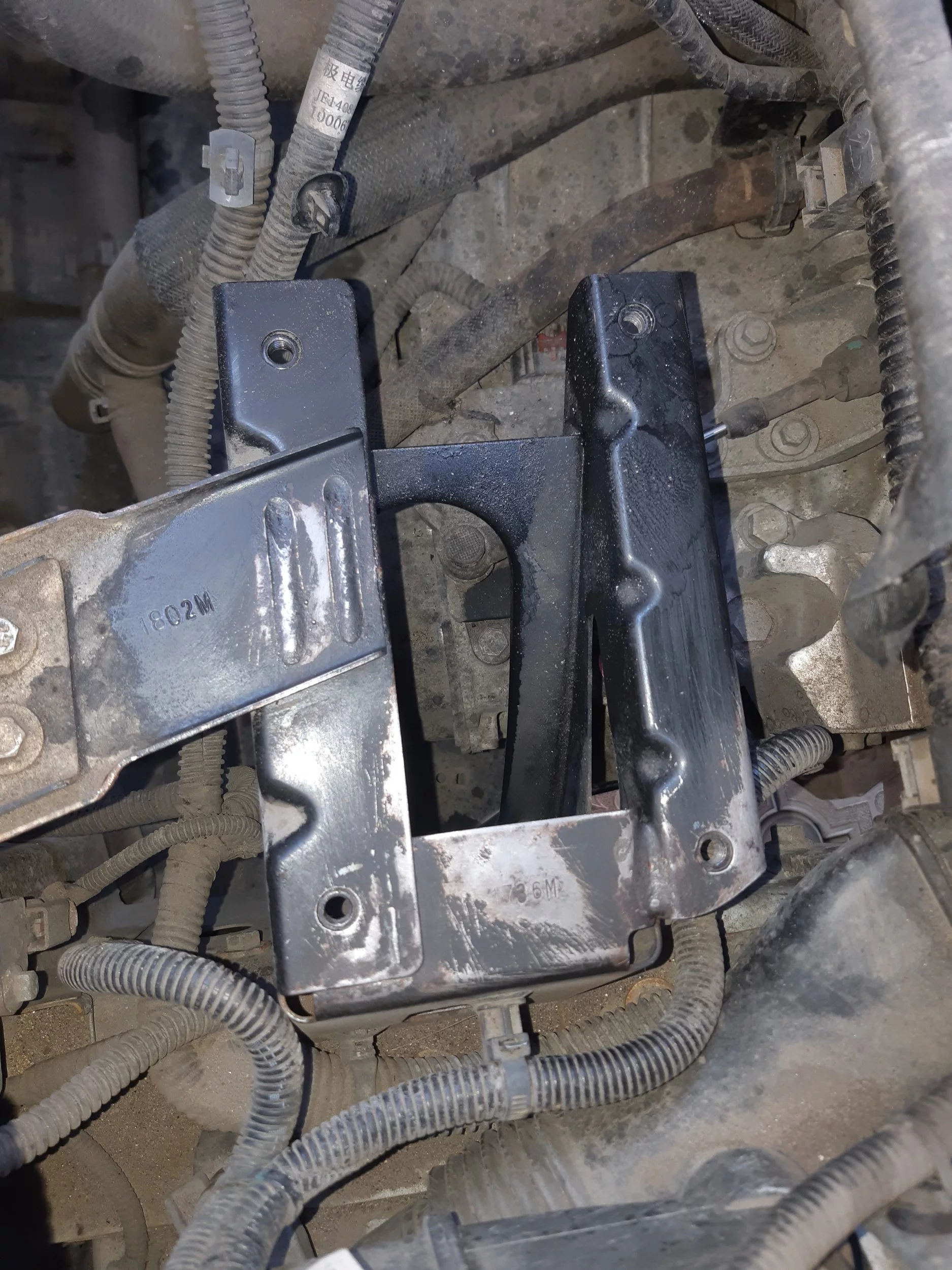

Загляните за бампер,хотя бы передний)))
да, там может быть жутковатое зрелище... когда менял антифриз убедился в этом.
Да там жесть в первый же год когда сетку ставил пришлось всё обрабатывать и мастикой покрывать, а ещё на капоте с внутренней стороны отверстия которые ближе к кромке вся краска обшалушились, и ржавчина хотя капот проливал расстопом весь, со всех дыр текло месяц, но паста КПСС творит чудеса отхавало ржу до металла замазал пушсалом пока до весны.

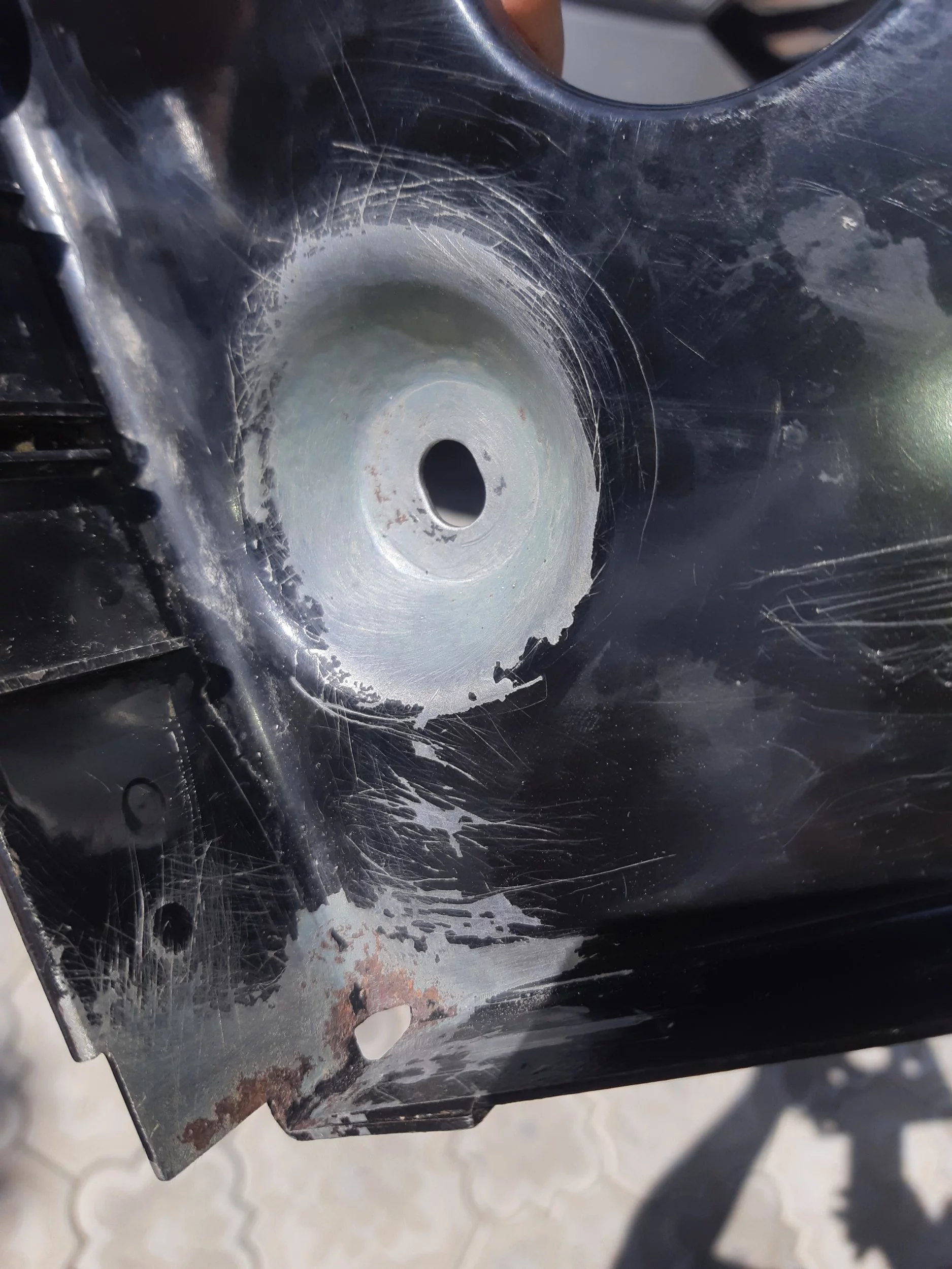

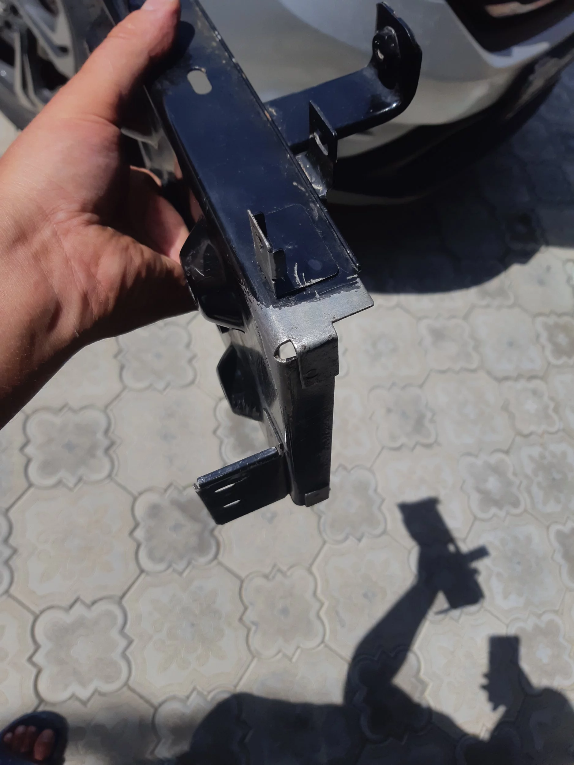

Парни спасибо за совет заглянуть за бампер. Когда машину взял на форум этот вышел и в первую неделю ГУБУ просверлил за одно покрасил все навесное железо за бампером и поставил сетку)
Кстати да я же тоже губу сверлил, там же полторашка воды в ячейках стоит всегда, водяная баня, помнится я всё ячейки превратил в решето, сигнал был ржавый как будто машине не год, а лет так 7))).

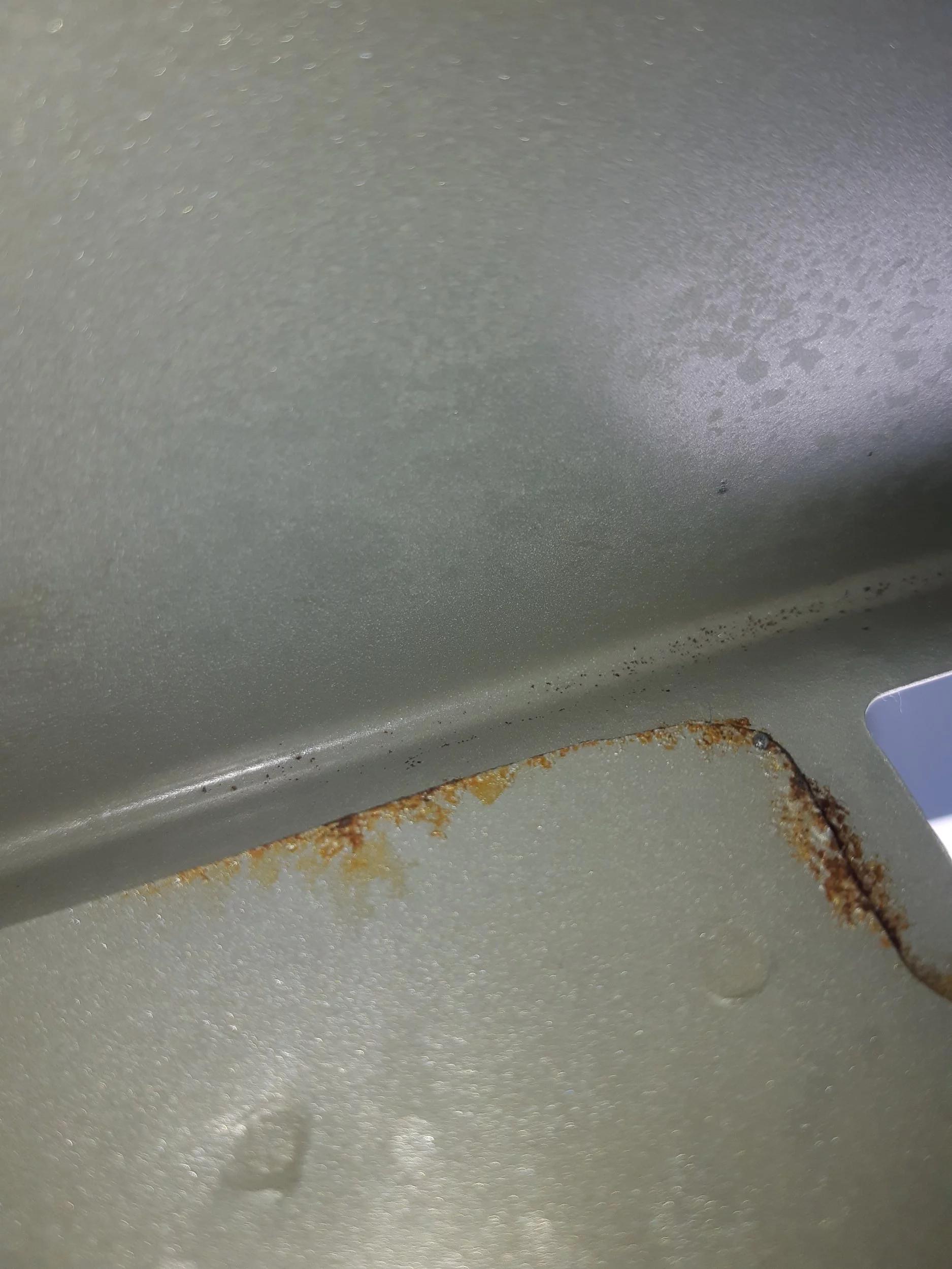

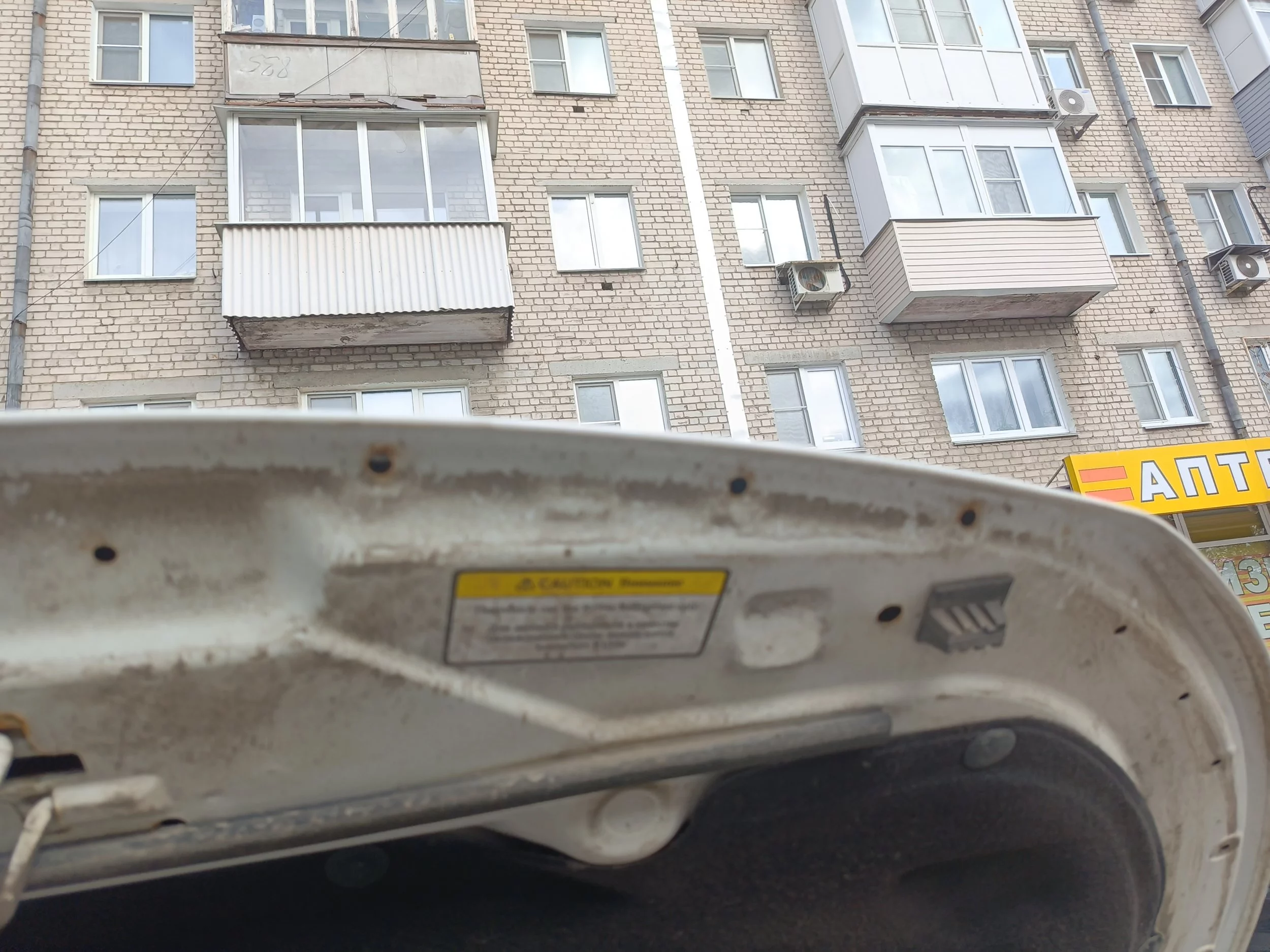

Всем доброго дня. Наконец то есть минутка, чтобы побелиться инфо, пока отмывают "Дуню" в мойке от мовиля. Вот к чему приводит вот такая фраза - успею, время нет, потом сделаю нужное благое дело для Дуни.
На днях промовилил все двери, передний капот, моторный отсек и самое главное это "беда--бедовая" задняя дверь. Про неё тут все писали.
Новот что обидно, полтора года назад была сделана полная антикоррозийная обработка кузова "РасСтоп" и мне кажется что этот состав полное "фуфло"!!! Вскрыл обшивку задней двери а там СУХОЙ металл.. А далее смотрите фото, всё и так понятно. Короче, саму и только нужно делать самому.. Жалко честно денег 13500.

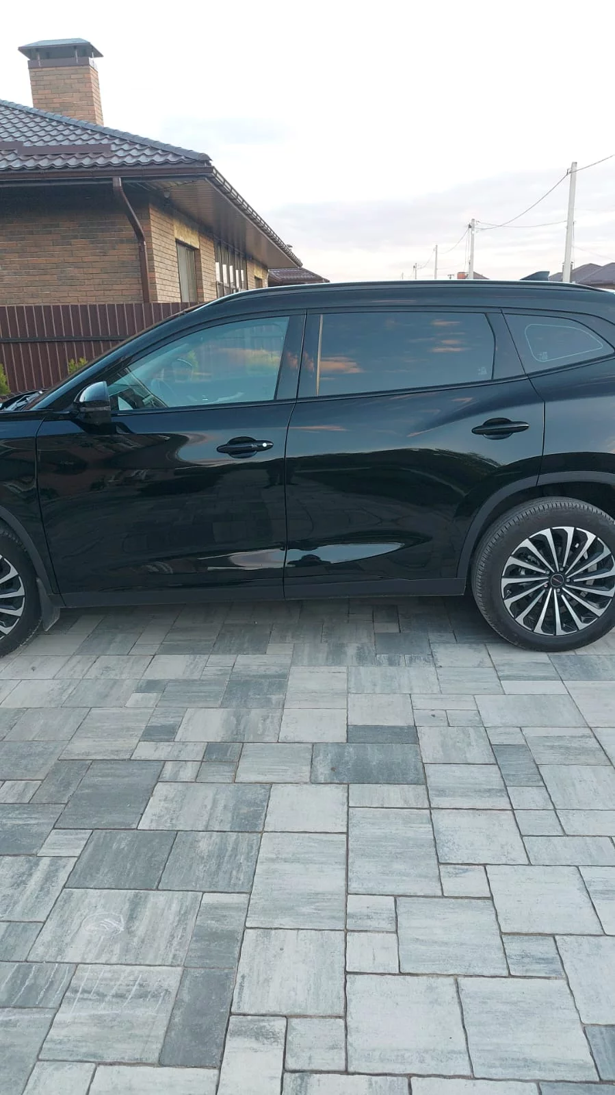

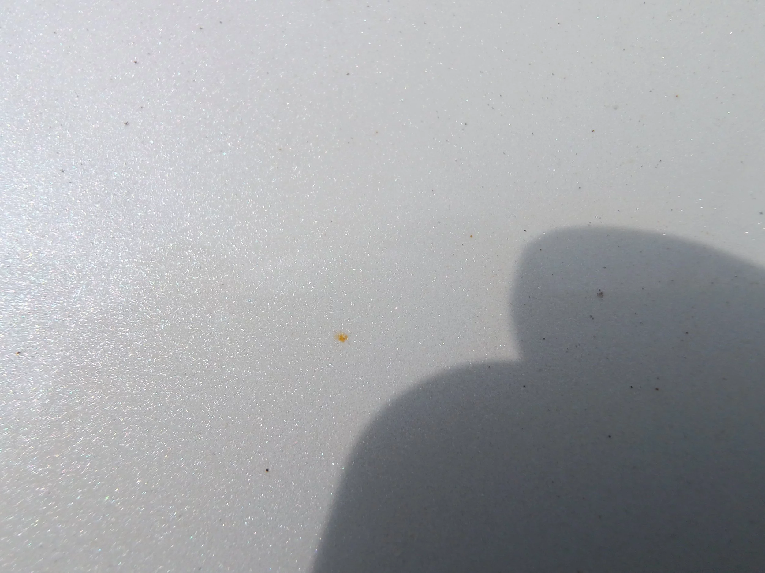

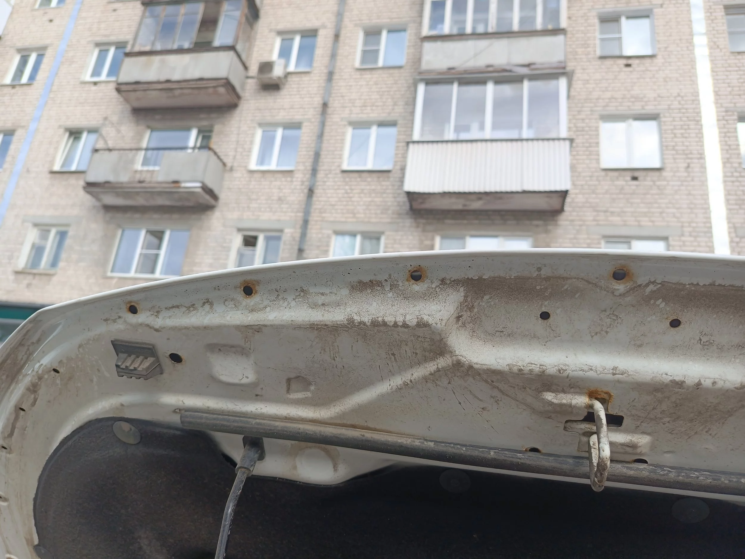

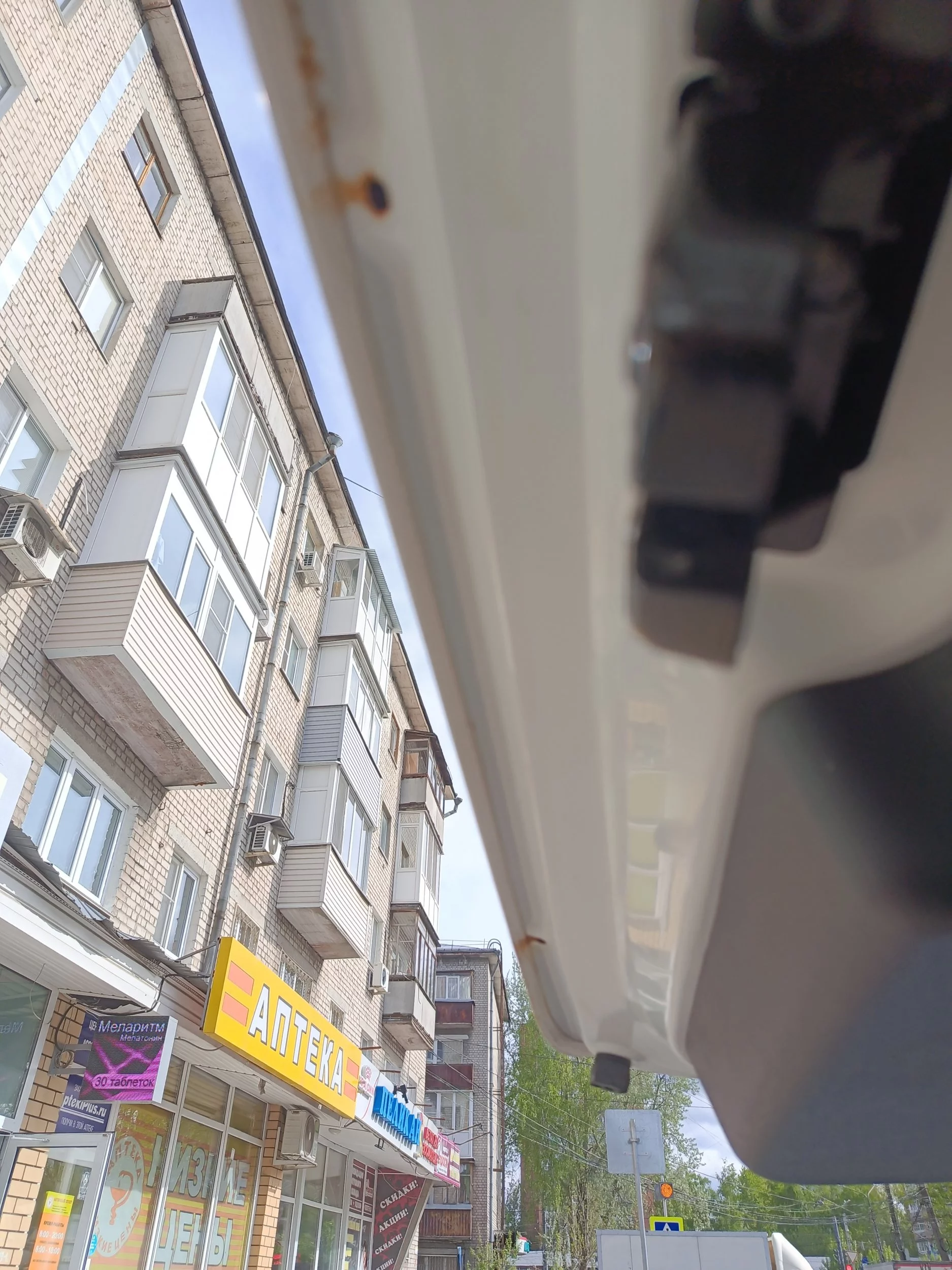

Зимой брал 18 года...видимых рыжиков по кузову нигде нет...

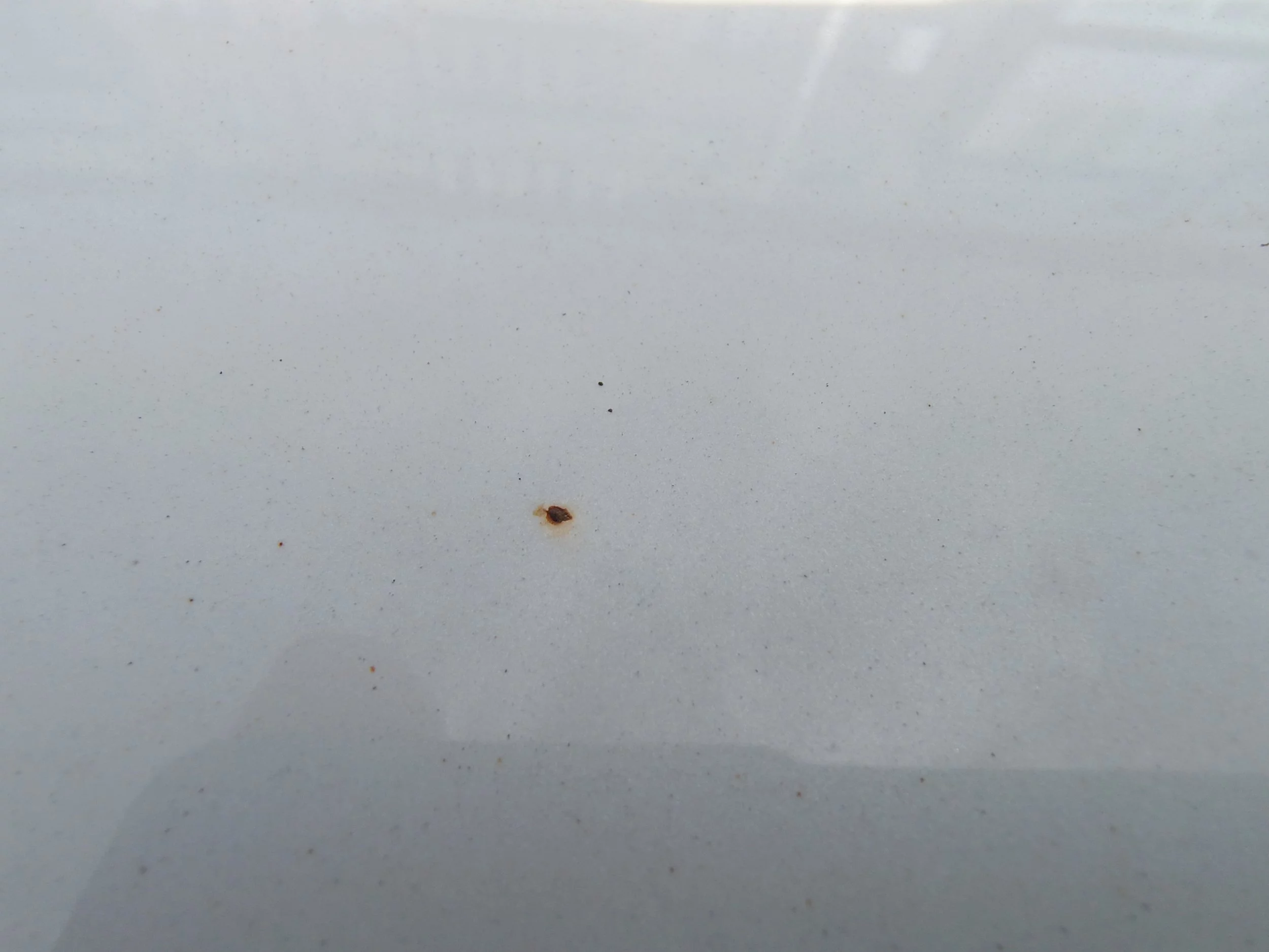

Вот как то так

Это известные болячки, капот у меня вокруг этих отверстий краска тоже облезла, замазал расстопом с пушсалом и норм, внутри 2 раза капот проливал расстопом, багажник у меня в норме хорошо положен герметик, да и обрабатывал тоже внутри, сколы крашу сразу с обработкой антиржавчиной, и для хрома есть химия обработка после и до зимы, а если нихрена не делать то и ауди сгниет.
На счёт, если ни чего не делать - то у меня лача была 2006 г.в, сколы были и всё норм года 3 (продал перед покупкой фени) ржавчины по кузову ноль
А почему, если это известные болячки, мы "молчим", по факту это гарантийный случай
Сам подкрась, сам обработай, сам замени и т.д - это новый авто с ГАРАНТИЕЙ
Какой это гарантийный случай то? Так обратитесь к од и посмотрите что они вам скажут, у них гарантия от сквозной коррозии почитайте в мануале, а то что сколы ржавеют это не их проблемы, у нас капот, дверь багажника и крыша без цинка цинк есть на крыльях и на днище, про двери даже не знаю есть ли там, и как говорится купил китайскую тачку, будь готов бороться с ржавчиной.Вот из жизни случай племянник купил эксид новый пару месяцев назад и сразу сделал в нём антихром.
