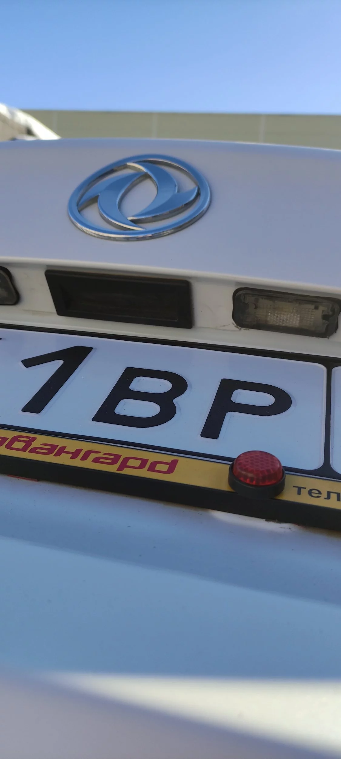

На выходных занимался ,пятой дверью.Снял пластмассовый кожух,изнутри щёткой обработал пастой КППС (антиржавчина). Вытер, обработал грунтовкой акриловой с эпоксидной составляющей.Продавец уверил меня ,что это лучшее-доверился :) .Потом, обработал мовилью.Ваняет зараза ,спасу нет.Терплю...
Да, когда снял кожух увидел-что ржавчины не так ужж и много. Думал там капец,так как по шву около номера выступали жучки.Теперь успокоился-пока...

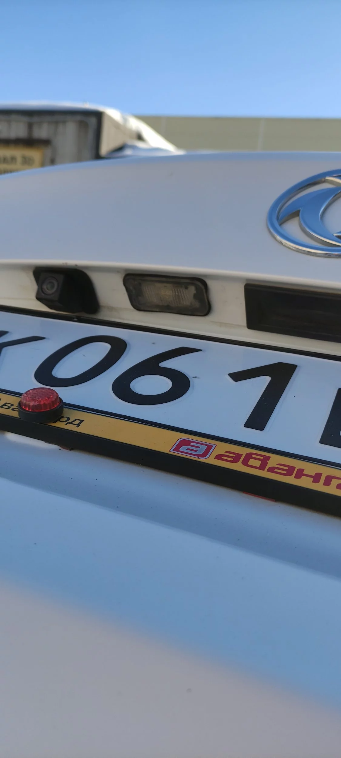

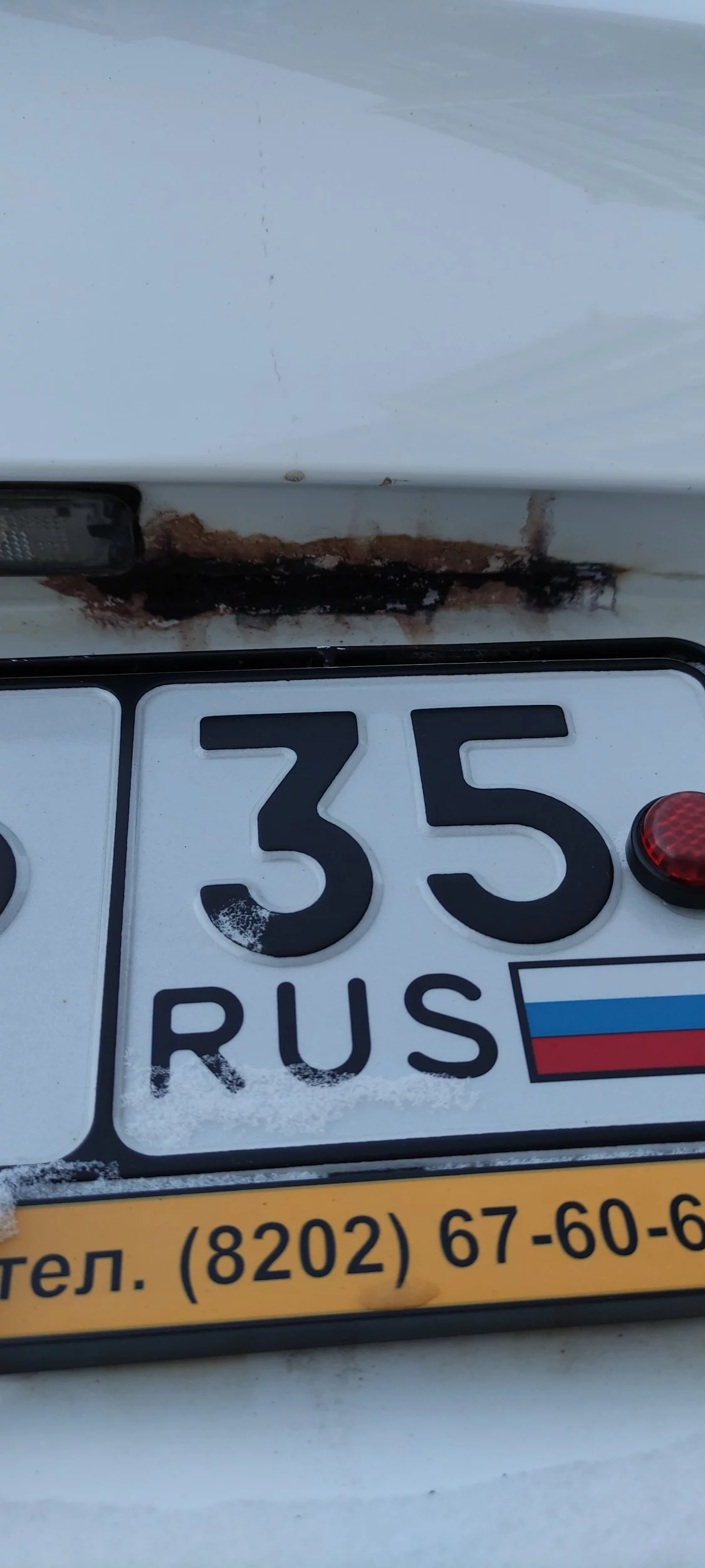

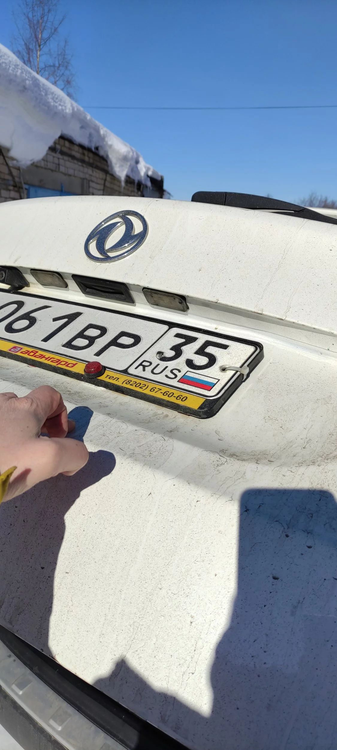

Всём мира и добра... На счёт пятой двери я уже писал, что это бесполезно!!!! Мне даже убирали и красили заново и ровно прошло времени февраль - октябрь и капец снова здорово!!! Ужас!!! Внутри я там так обработал, залил всё!!! Там чисто!!!
А вот пример фото с начала февраль исправили, красота, ляпота я даже обрадовался, о потом сейчас - ШЛЯПА!!!
Фото первое это до ремонта и потом починили фото мартовские этого года
Извините чутка обманулся эти фото март 2022г
А теперь фото, начинающей ШЛЯПЫ сентября 2022г

А теперь Шляпа ноябрь 2022г.
Сегодня с работы приду, обязательно с фоткаю что сейчас... Так что это временное мероприятие, если ржа пошла то УСЁ! Я перестал парится...

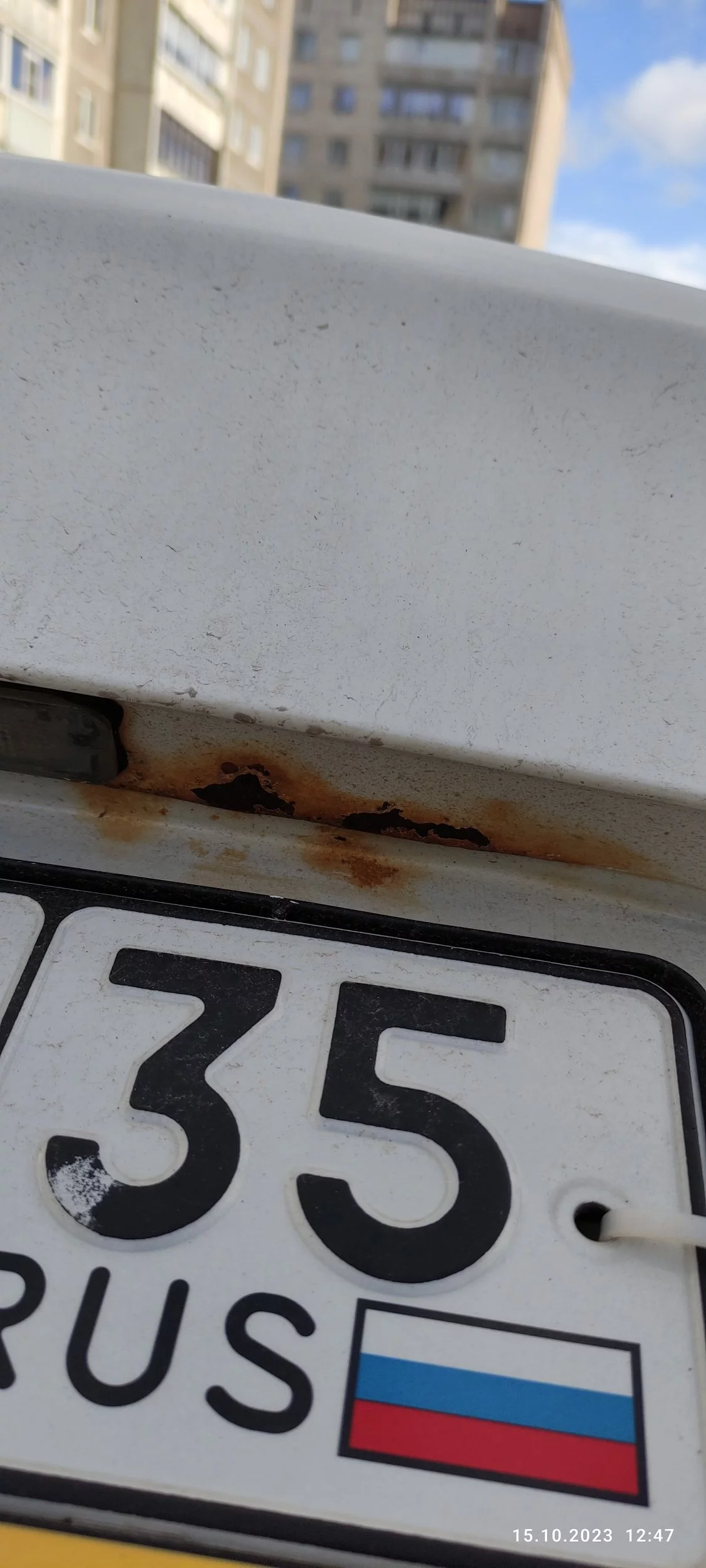

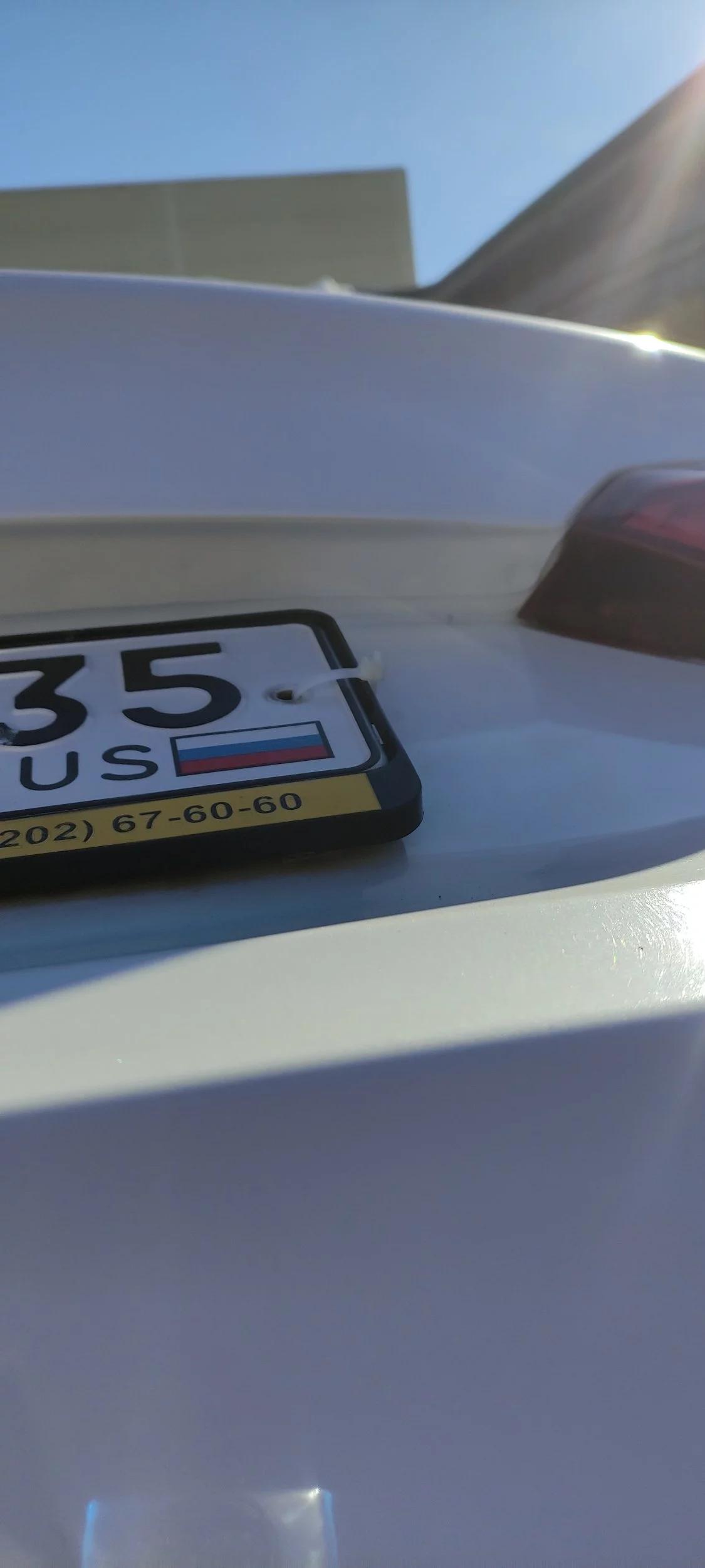

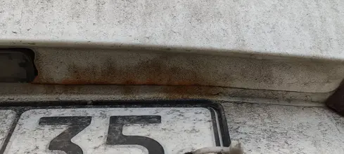

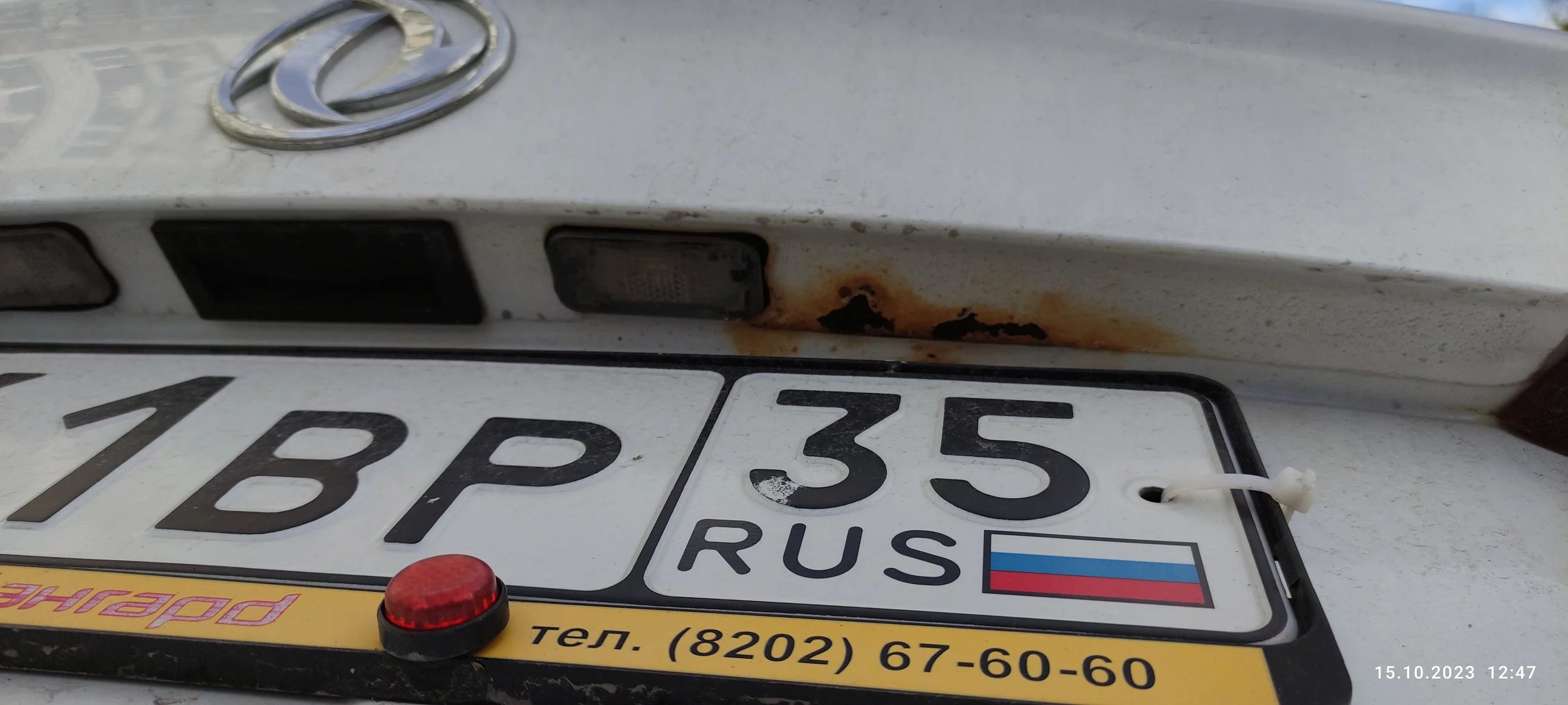

Доброго времени суток?.... Даааа неее.... В том-то и дело, машина была вся обработана новая!!! С неё текло ---- как говорится со всех-всех щелей!!! Да ещё супер-пупер составом "РАСТ-СТОП" И я ещё до кучи так намазал и пуш сало даже там есть изнутри!!! Так что там фишка, другая в этом месте наложен металл на металл и точ. сваркой скреплено и между ними оброзование ржи. Вот и лезет наружу.
    50,4 KB · Просмотры: 68

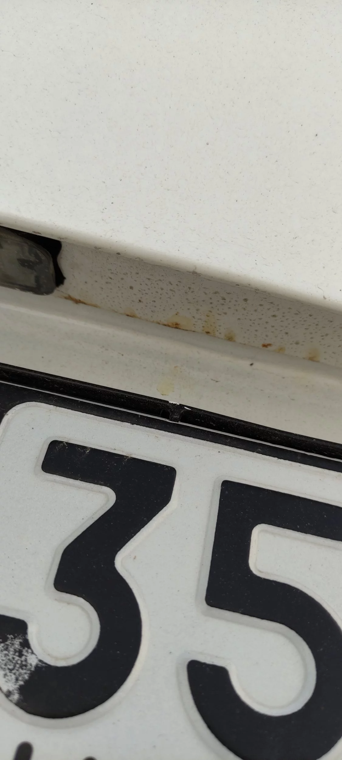

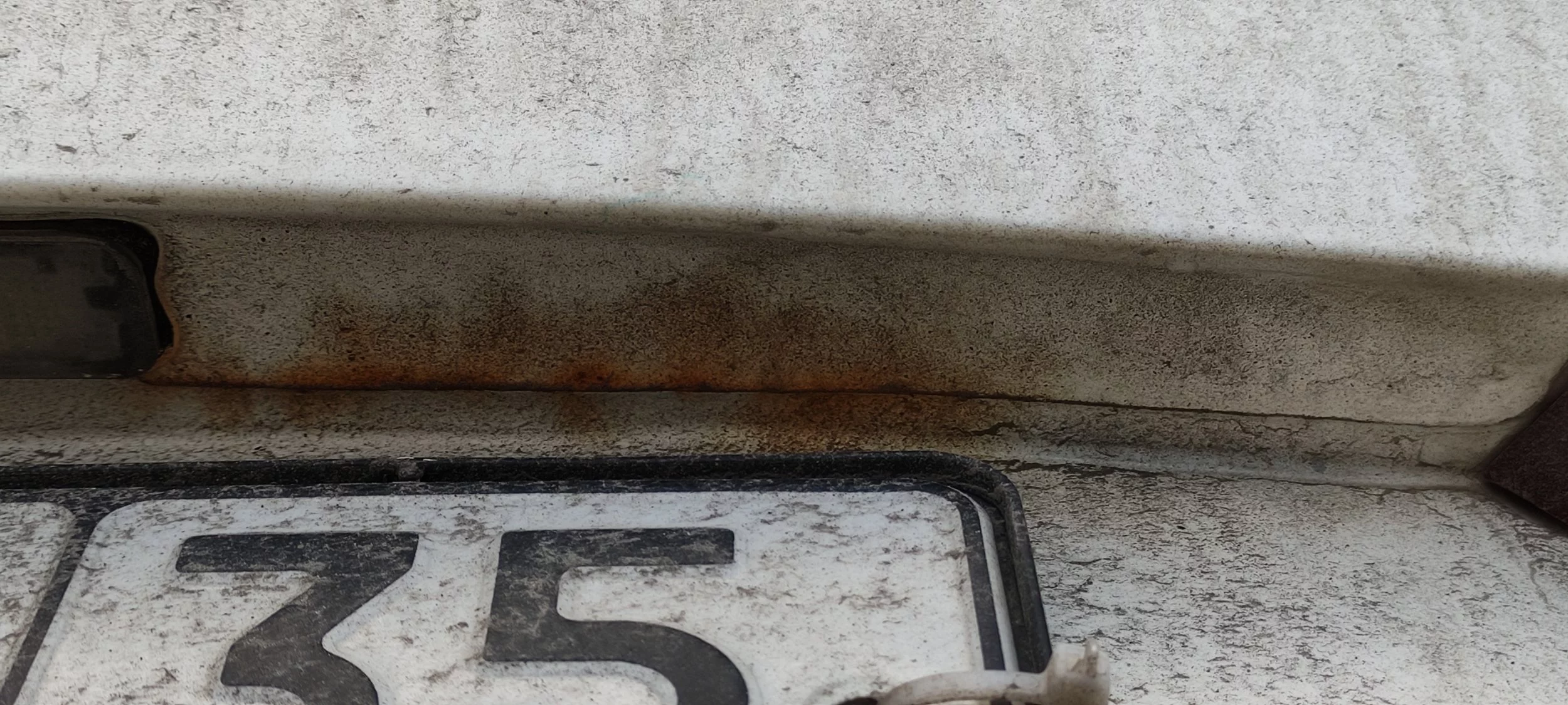

Сегодня сделал фото этого бельма, благо его не видно!!! Жалко ??, помирает дверь "Дуни"!!!
Так то место укромное, лепи заплатки сколько хошь))) ;)
Долго может помирать)))
Используйте при ремонте лкп качественный грунт и проблем с "рыжиками" не будет.

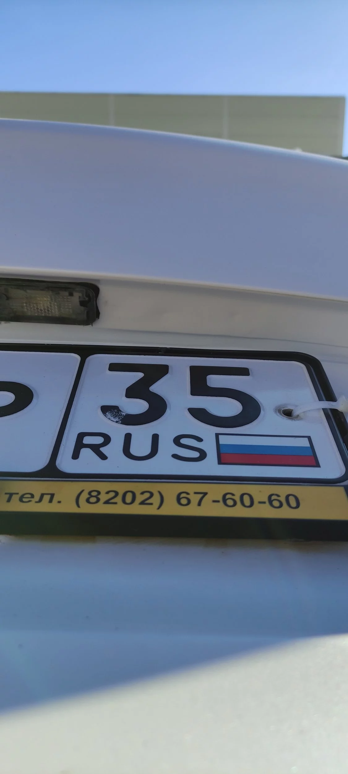

Господа, заметил такую шляпу, хоть и у меня нет ржи в этом месте но прокладки под подсветкой пропускают воду, я их снял и посадил плафоны на чёрный герметик.

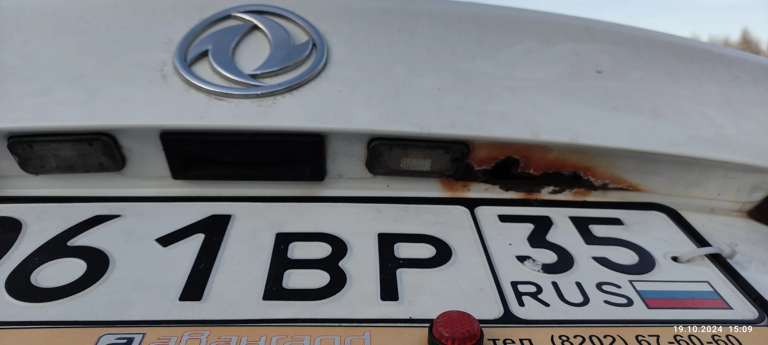

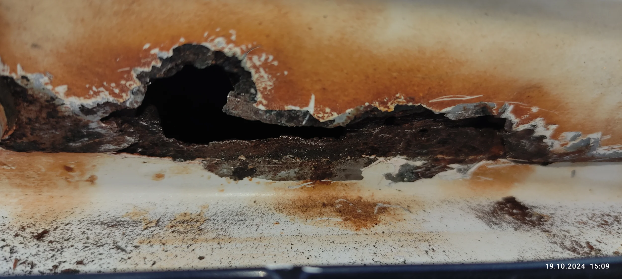

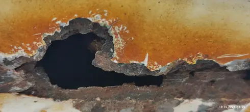

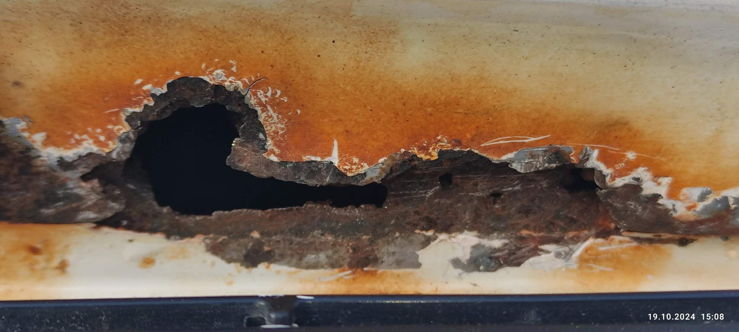

Всём мира и добра.... ? Вот и пришёл конец задней двери... Как говорится если ржа взялась своё делать дело то она делает всё до конца!!! Хоть обрабатывай, хоть всю с разных сторон!!!! Короче дыра!!! ?☹️?? Хотя изнутри было так обратно!!!! Такое вот железо!!!! Походу нужна новая деталь!!!??? Х. З. чего делать или заплаты варить? Конечно данная поделка, как говорится - Овчинка выделки наверное не стоит?
Вот и днище требует скорейшую обработку, а то называется приедем до дыр!!! Тоже Ржа пошла!!! Всём мира...
Жёстко конечно, у меня пока ни намёка, опять же цитирую Оф. дилера который сказал что не у всех авто лежал герметик между этими панелями, у меня лежит и пока всё норм.
У меня тоже под правым светильником номера задним есть ржа по шву. Но антикор прошу делать на задней двери раз в два года.

Всём мира и добра... Записался на 24.10. на антикор Дуняши... По материалам отпишутся какие применяют! Антикор будет полный, кроме конечно задней двери. Думаю нет смысла её обрабатывать, только замена!? Добью эту зиму её. Там к лету заменю. Цена обработки 20-25000₽.
Хотя-бы пока так, а то по деньгам, уж ооочень много выйдет..
