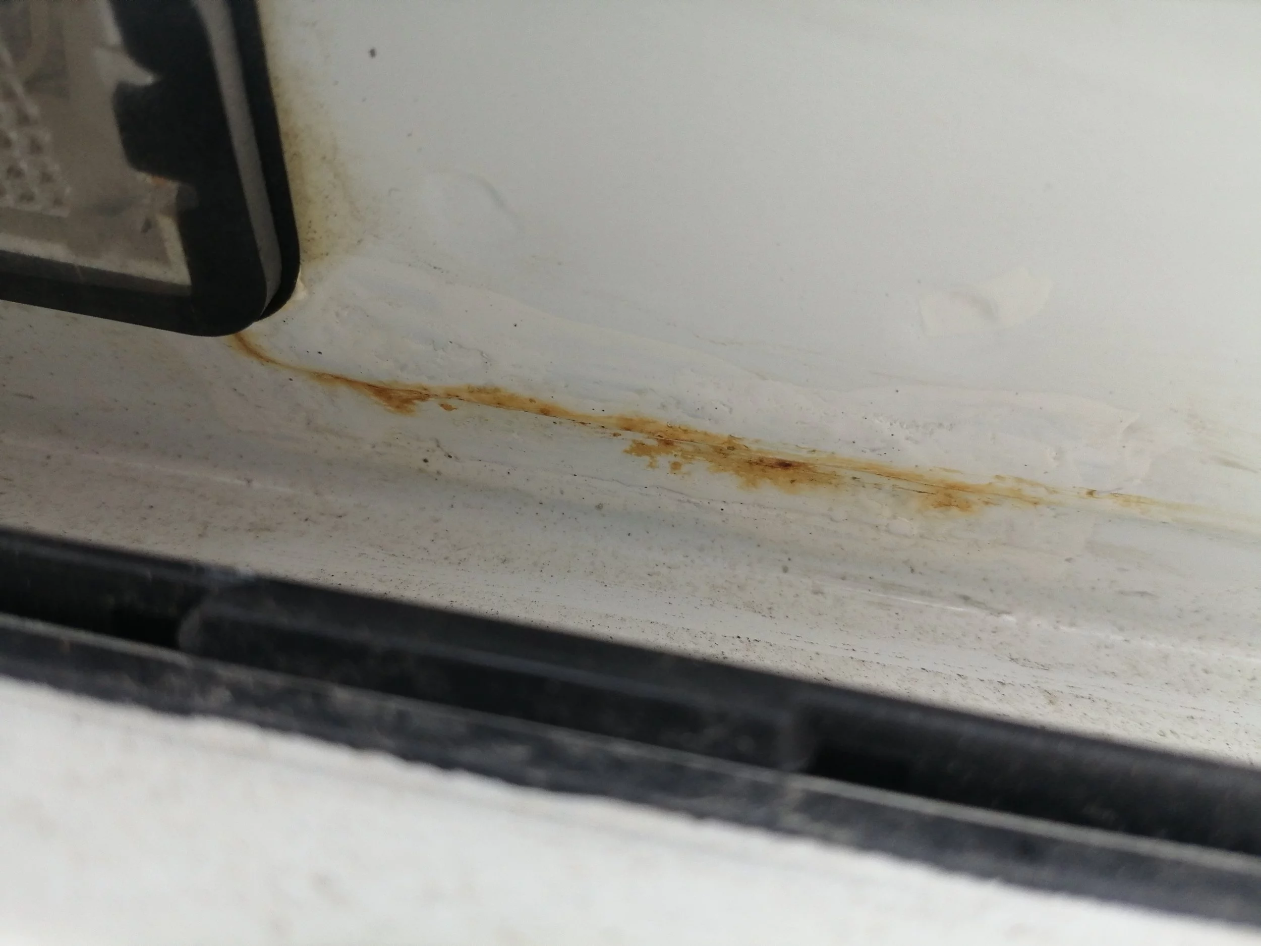

Добрый день. Если есть ржа на вибро изоляции, то значить у Вас уже пошла ржа. Всё просто, там конструктивно сделана выемка (загиб где мы как раз берёмся открывать багажник), а при закрытом состоянии там внутри собирается конденсат и стоит. При этом там панели точечной сваркой сделаны и герметика нет или мало. Начинает лесть ржа из под панелей. Я это место герметиком всё закрыл. Посмотрите посты выше, там с фото всё есть.

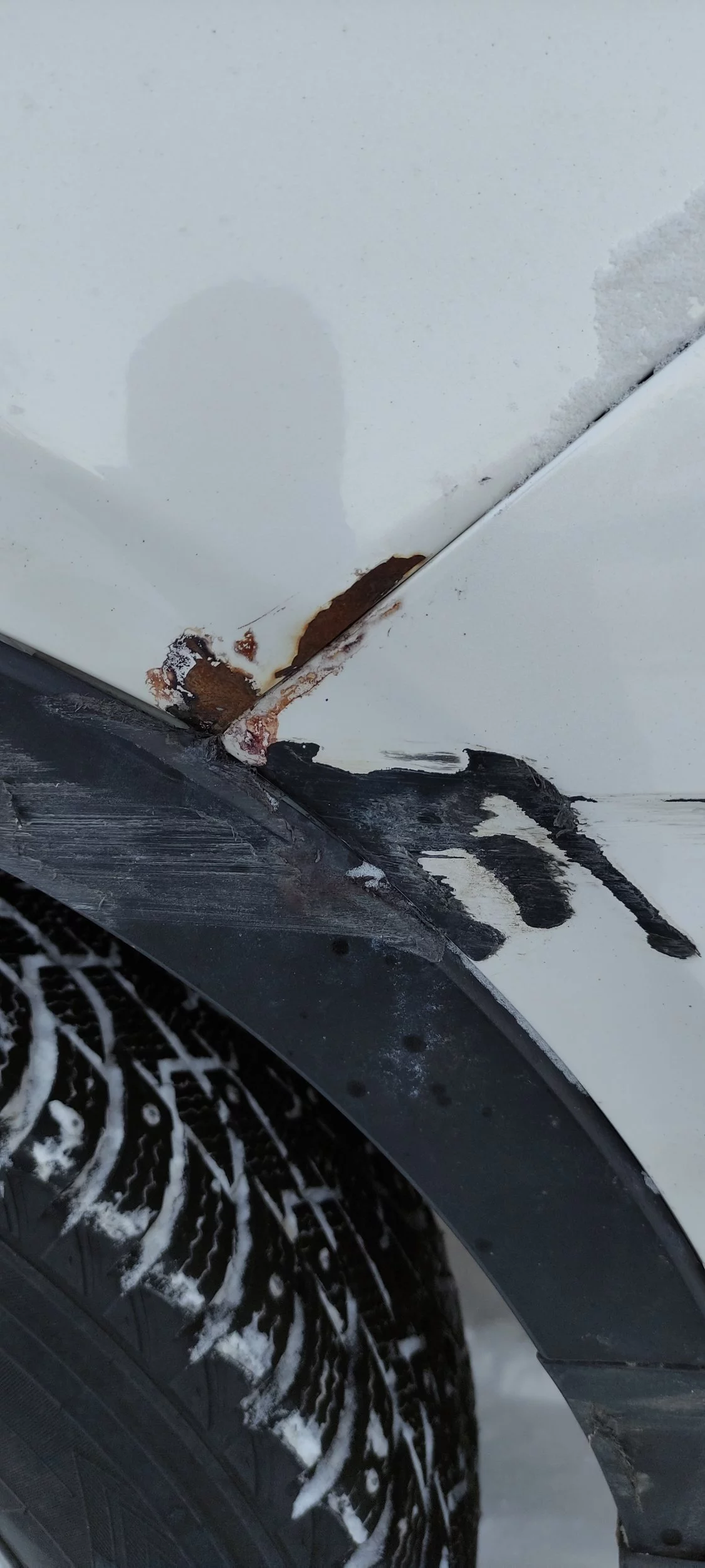

Всём добра и мира!!! А задние крылья, особенно стыки к бамперу, там нет гальванического покрытия, голимая ржа!! Двери задние, капот, рамка(экран передний) ржа!!! Это ?℅ а вот и фото.
Жесть, особенно 5 дверь просто пипец, у меня там чисто бампер задний на стыке с крылом тоже норм, Вить а ты так и не восстановил чтоли машину до сей поры?
Друже, пока не могу сказать и показать. Чуть позже, хорошо...
Осенью всё в скрывал как положено делал, не помогло.
