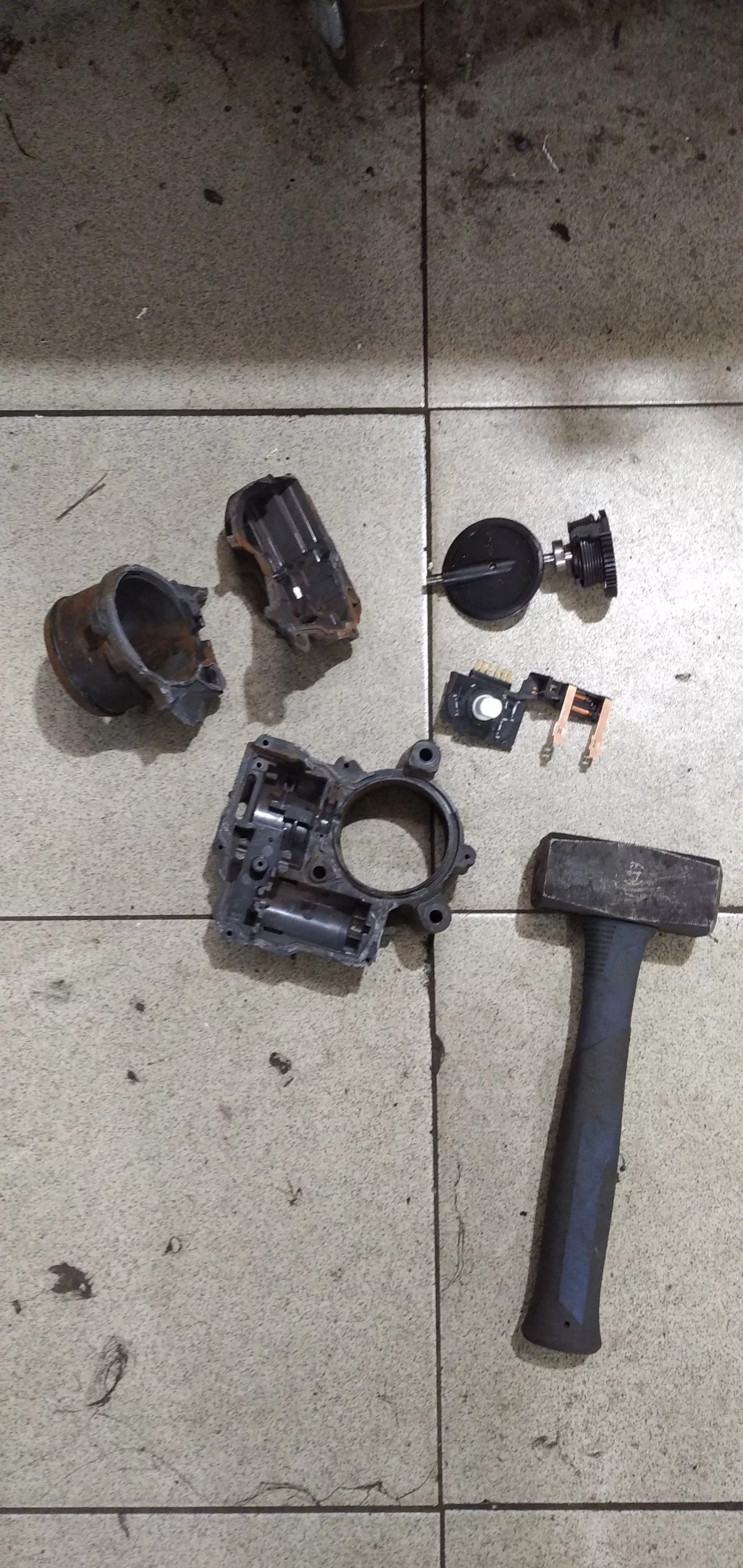

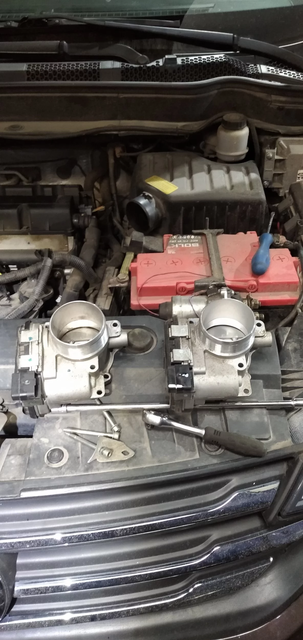

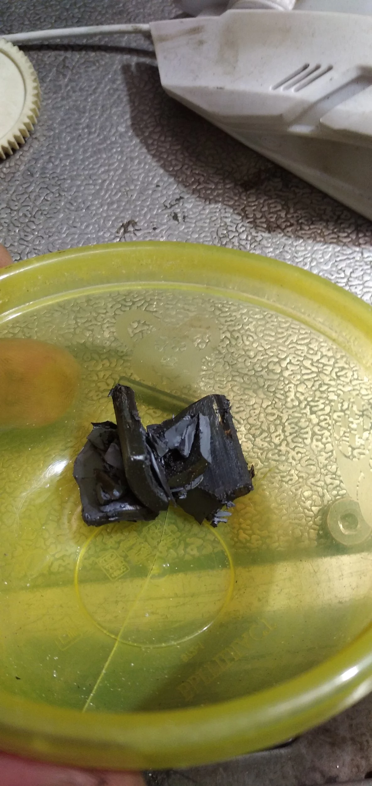

Все ещё помнят мою историю с дроссельной заслонкой. Так вот этот дроссель не довал мне покоя и я начал искать для его ремонта ДОНОРА, т.к. родного моторчика я нигде ни нашло. И вот он ДОНОР дроссель от Газелевского двигателя 405ев.3 нашелся и понеслось.... Подробных фоток нету т.к. все делал на УДАЧУ. а вот и сам донор. Как мог аккуратно разобрал дроссель.
Со старого сгоревшего мотора также аккуратно снял магниты,чтобы новый маторчик влез внутрь старого.А вот и готовый РАБОЧИЙ (проверил на машине,все за...ись работает) дроссель. УРА Я ЕГО ПОЧИНИЛ!!!
Я так понял по вашим сообщениям, что поменяли вам дроссель в Химках, проблема ушла но снова вернулась, вы поменяли катушку и все стало норм, а это вы перебрали старый дроссель правильно? Двигло больше не троило после замены катушки? Итог по вашей проблеме получается был такой: умер моторчик дросселя(хотя непонятно как машина вообще заводилась или только ХХ) и плюс к этому еще и катушка из за совокупность этих не исправностей у вас и троил двигатель?
Катушку родную снова поставил и катаю по сей день на старой катушке. С сгоревшим моторчиком дросселя машина заводилась,но не разгонялась больше 35км/ч. и постоянно работал мотор вентилятора.
