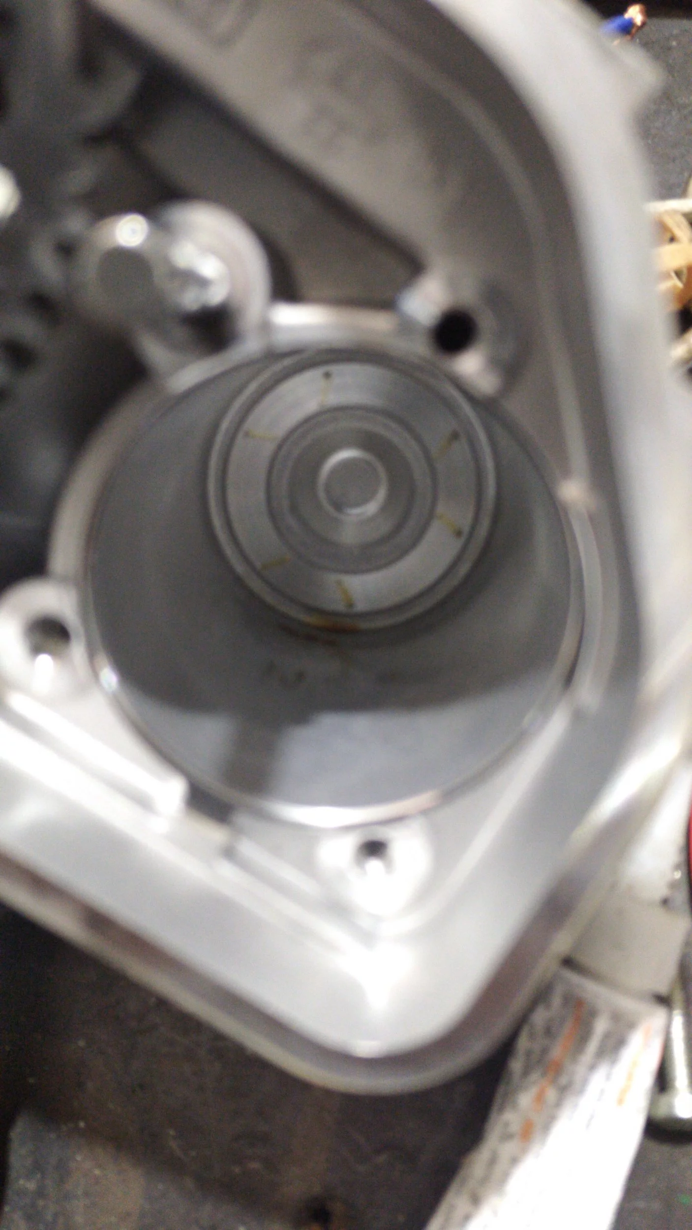

Управление заслонкойОт чего моторчик?

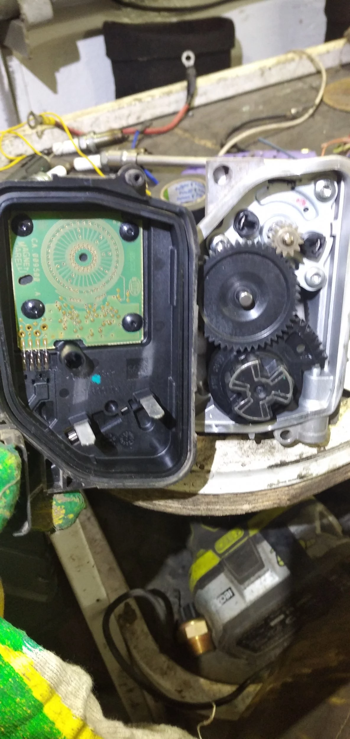

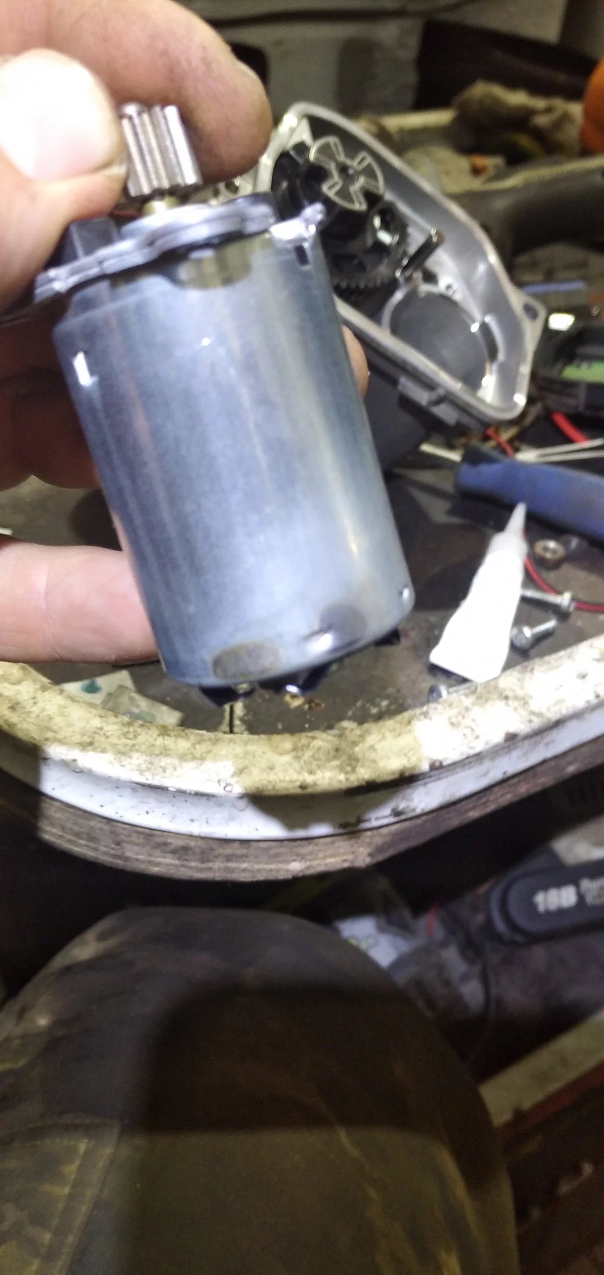

На каком пробеге?Посмотреть вложение 9919Посмотреть вложение 9920Посмотреть вложение 9921
Сгорел управляющий моторчик
Так и предположил, но не думал что он такой большойУправление заслонкой
Внутри дросселя стоит. Только проблема опять вернулась, опять затроил!!!!!От чего моторчик?

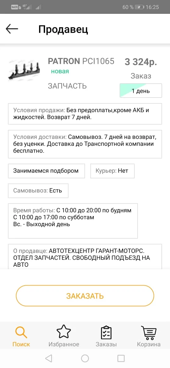

1_4 цилиндрВсем привет! Сегодня промывал инжектор и минут через 20-ть затроил. Ну думаю жидкость закончилась. Подключил все обратно а машина так и троит. Выскочила ошибка( блок управления форсунка 1и 4 обрыв цепи). Провода прозвонил до блока,все звониться. Катушку проверял с другими свечами искра идёт. Форсунки снимал вместе с рампой, все распыляют. А когда ставишь и заводиш,то через 2сек. пропадает управление 1-4 форсунки. Погазуешь пропадает управление 2-3 форсунки, а 1-4 появляется. Чудеса да и только. Заказал на завтра катушку,надеюсь это она так глючит!!!
с Кирова неделю назад фото выслали 2 штуки там белых лксовыхВсем добрый вечер! Сегодня утром завел машину,а она троит и горит чек. Поменял катушку на новую и удалил все ошибки. Завел и все РАБОТАЕТ. Весь день отьездил ,все зе......сь ( извиняюсь за свой французский). Вечером за это дело даже выпил!!!!! Получается первоисточником была катушка!!!
