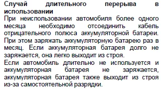

!: стр. 6-20 Руководство по эксплуатации DFM AX7.

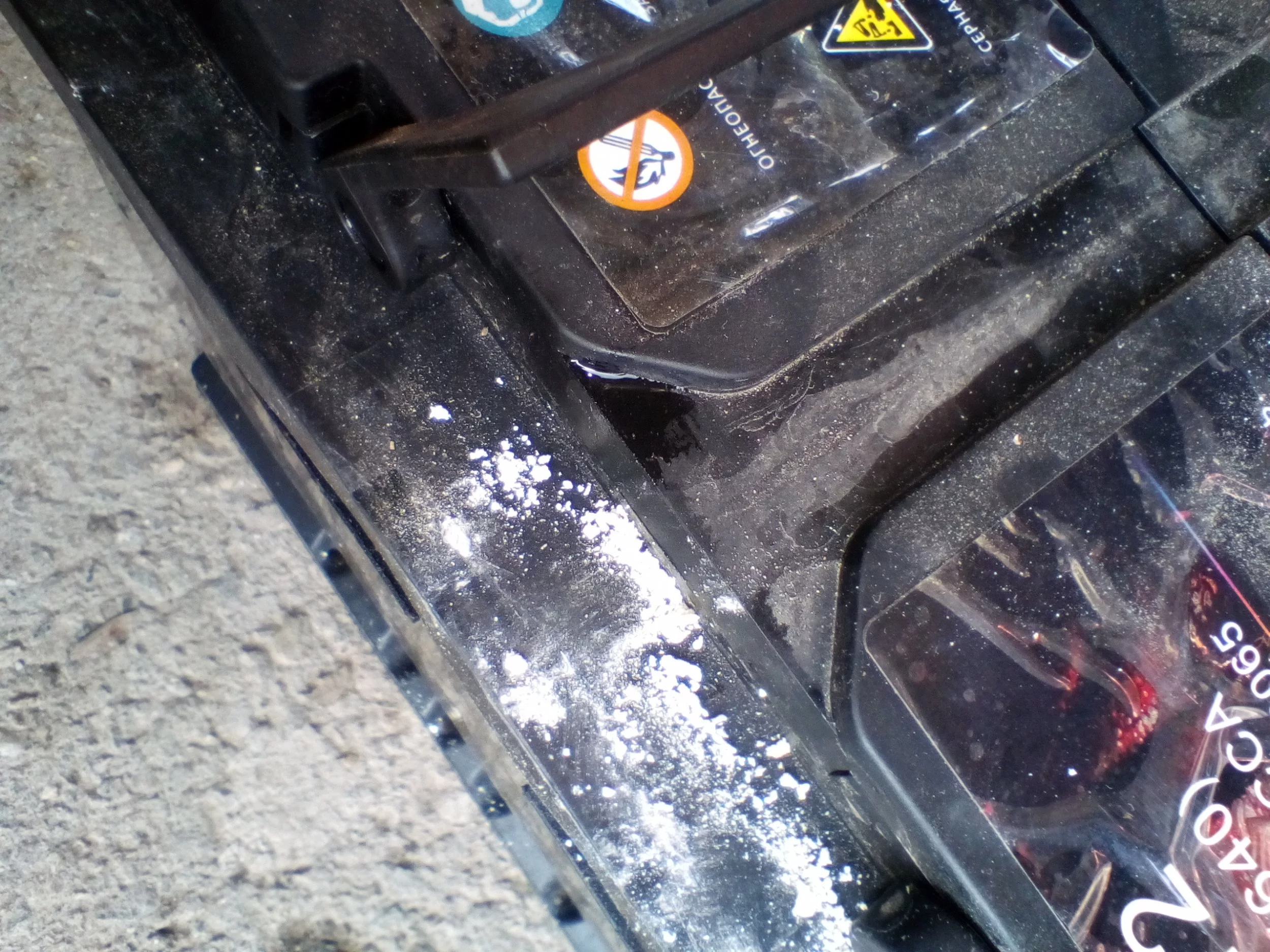

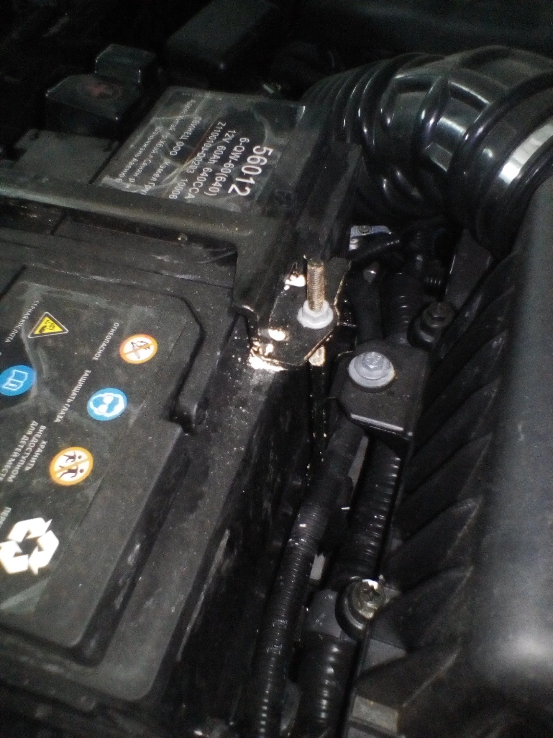

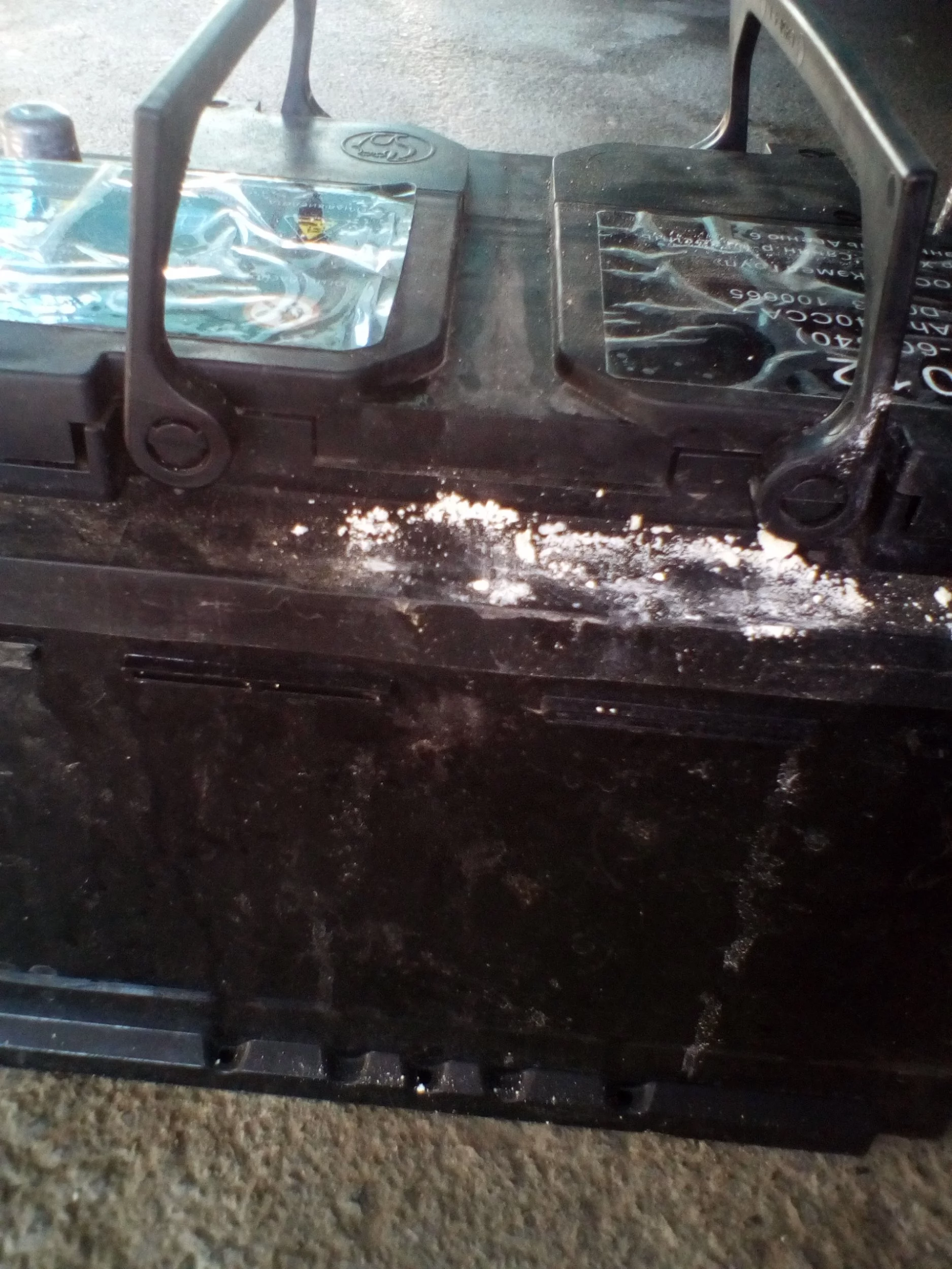

На предыдущем авто (то же Китай) 5.5 лет не заглядывал на акб и работает как часы., а теперь:
Информ.:
Авто - май, 2019 г.в
Предпродажн. подготовка - нет
В эксплуатации - с XI/2019 г. по XII/2019г.
Пробег - 2800 км
На ТО-0 (авто не завелась в офф. сервисе) признан *акб неработ.*, замены - нет, ситуация патовая.
Офф. дилер: в ЮФО.
Фото:
Без коментариев.
