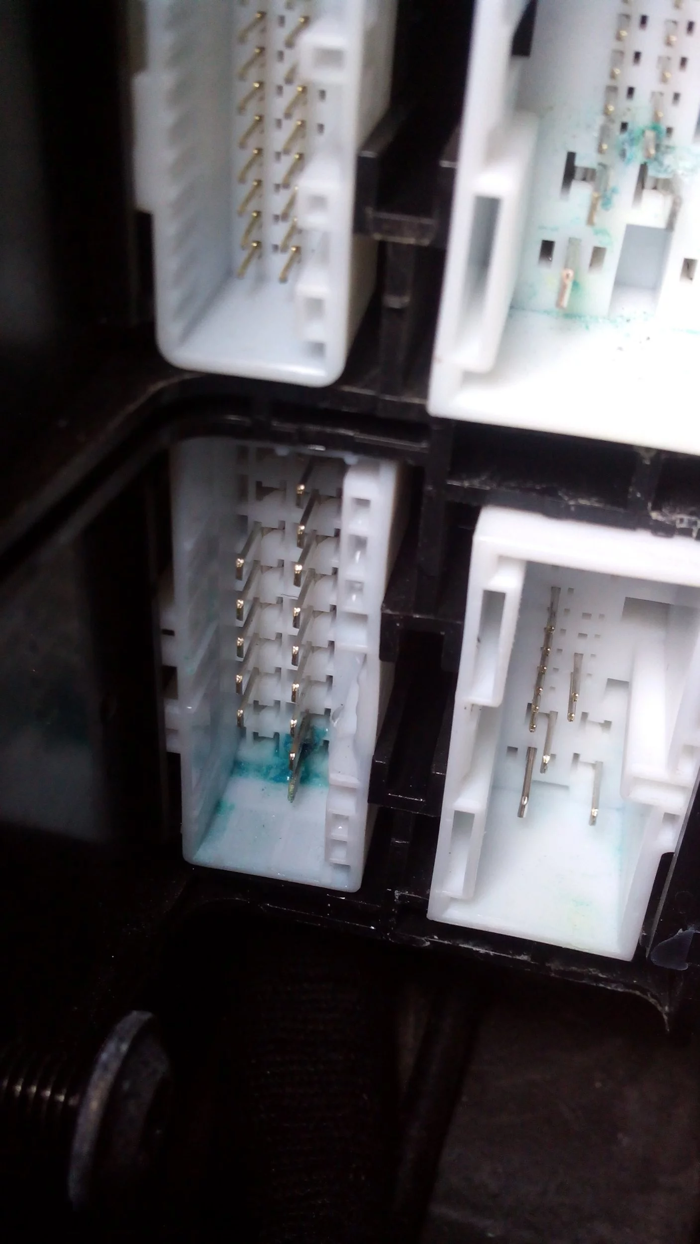

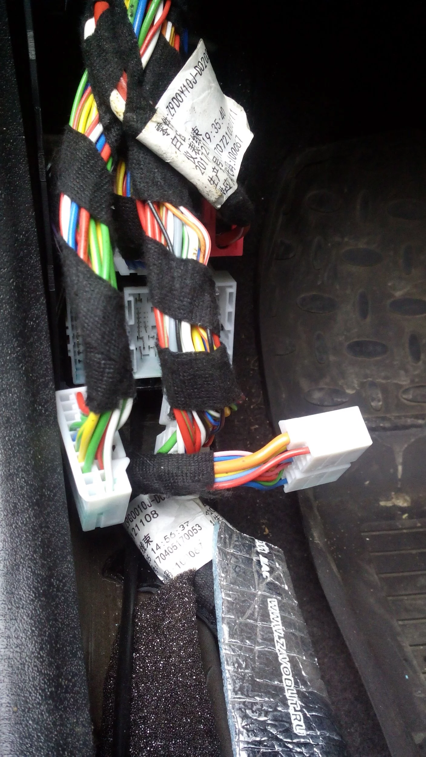

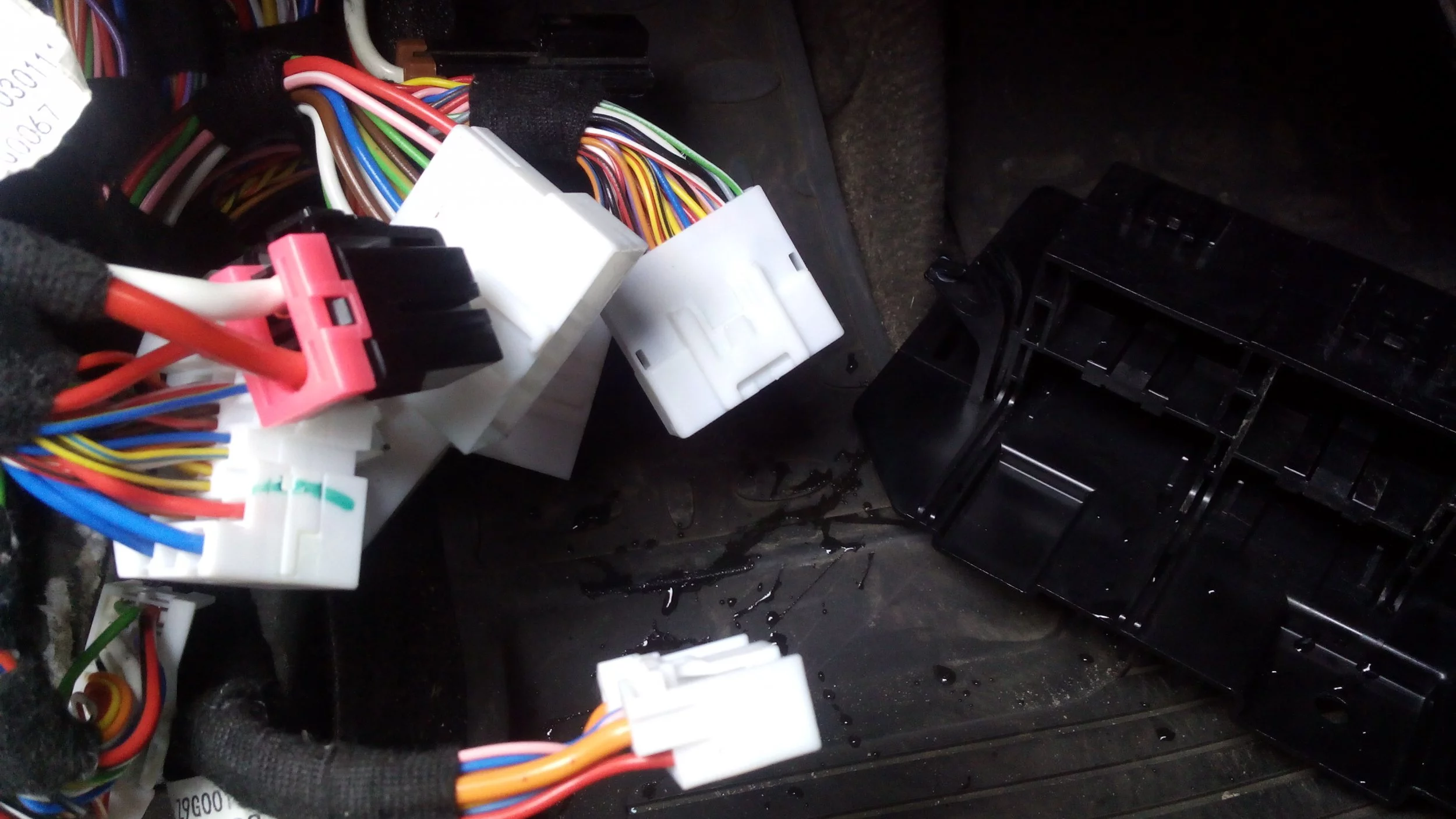

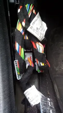

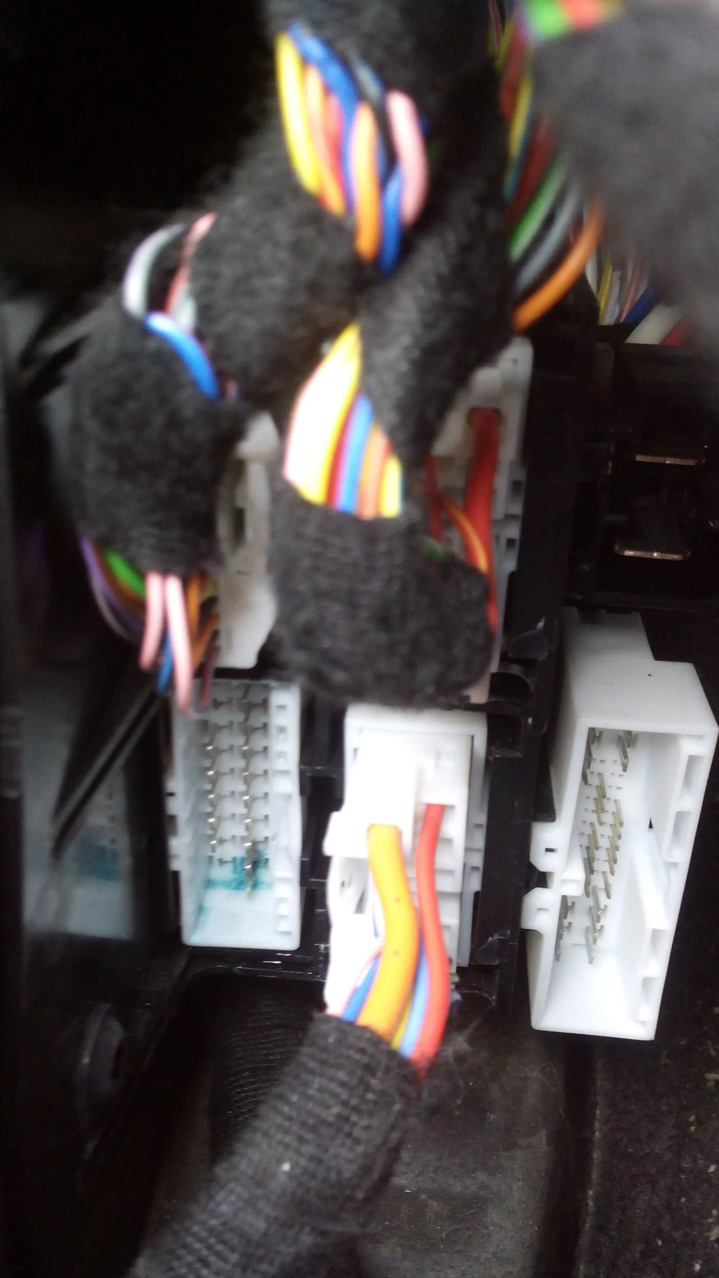

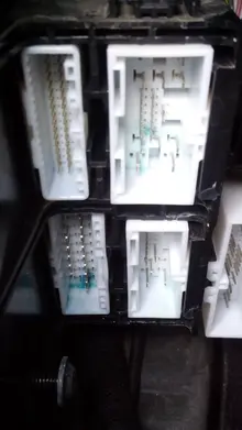

Уважаемые форумчане! В связи с не погодой у нас в городе...была решена глобальная проблема электроники (во всяком случае у меня, теперь это можно легко устранить). После сильного дождика, не смог открыть машину через кнопку на двери, пришлось использовать ключ...далее выскочила табличка о незакрытой пассажирской двери слева, а потом машину не поставить на замок, так как она видится бортовому компьютеру как открытая, ..ни КАК не закрыть авто!!!!...проблема...пришлось разобрать дверь, просмотрел все жгуты, всё добротно сделано, повредил шумку под динамиком, временно заклеел плёнкой..скоро исправим..не помогло.далее..разбор боковины, где крепится ремень безопасности, осмотр проводов, и тут хорошо..обратил внимание - под панелью на пороге у пассажира слева на жгут проводов может давить пластиковый усилитель, если на него становиться ногой, очень актуально когда дети в машине, сдвинул в бок, обмотал дополнительным слоем изоленты, добрался до соединительного жгута для левой задней двери в боковом усилителе, открыл,смазал смазкой силиконовой, обратно поставил, не помогло. Далее снял по направлению хода проводов обшивку на пороге у водителя и добрался до панели, где расположены ручки открывания лючка и капота. Снял и что у видел..мокро! все провода залиты вместе с колодками!!! (смотрите фото), и оказалось всё очень просто, чуть выше располагается технологическое отверстие, через которое жгуты проводов, обмотанные тканным изолирующим материалом заходят из капотного пространства в салон. Сделано всё очень хорошо, на совесть!!тут инженеры молодцы, но накасячили!!!! а именно, в это технологическое отверстие попадает вода и эти жгуты ( у меня там не оказалось резинового уплотнителя, не знаю как у вас?!,) а точнее их матерчатая изоляция намокает и как "капелярные сосуды" наливается водой,как губка, а потом под действием силы тяжести,водичка стекает прям на контакты - и они окислились!!! проблема решаема, всё что было под рукой, ктомуже вечер, очистителем карбюратора + WD 40+силикон+ватные палочки чистим контакты,а далее ждём хорошей сухой погоды, высушиваем провода и тех отверстие, снимаем часть тряпичной изоляции в области отверстия, обматываем провода герленом (авто пластилином) и всё это технологическое отверстие тоже залепливаем (можно можно использовать любые виброизоляционные материалы на основе битумной мастики, 1-2 мм на фальге которые). Кроме того внутри этого тех.отверстия есть колодка для водительской двери, разбираем, всё чистим и смазываем...Теперь проблем не будет. Почистил, собрал, жду тепла, приехал домой и даже китайский перестал выскакивать!УРА! Причина попадания воды..через капот, дренажное отверстие и через сливное сверху (у меня люк, и резинка лопнула, возможно чуть пропускает, не кретично). Совету посмотреть, это не сложно, 2 пистона и 3 винта и многие проблемы с электроникой будут решены, на долгое время.... Как появиться время, залезу со стороны пассажирской двери и в ближайшем будущем сделаю ревизию всех соединительных колодок, что и советую сделать и ВАМ, Удачи! не забываем отключать клему от аккамулятора!

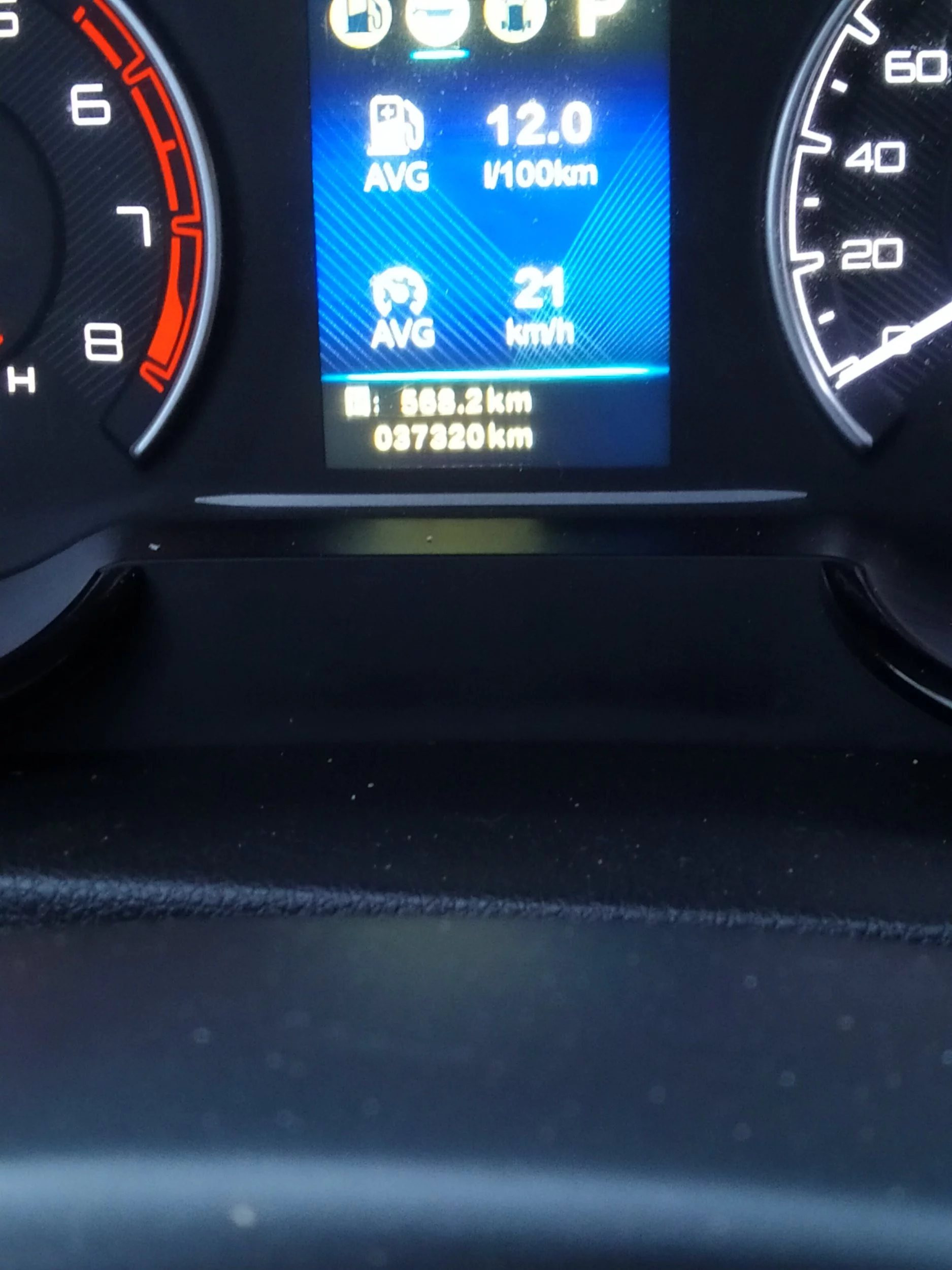

А у меня вчера был глюк вот какой
