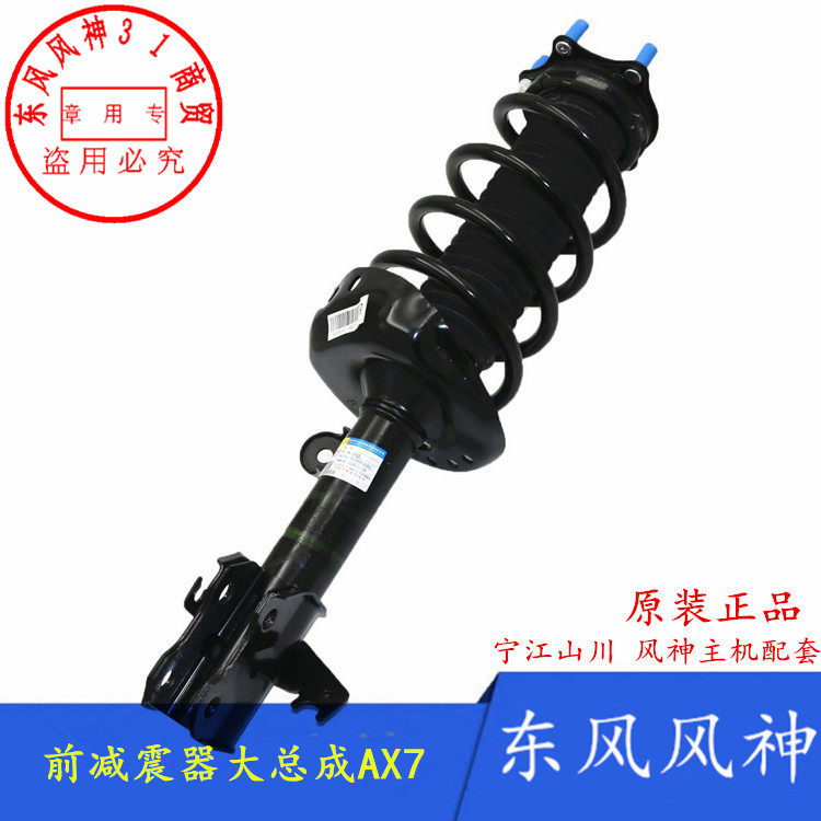

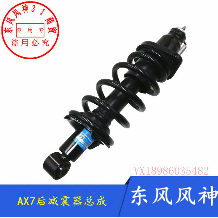

Ребята всех приветствую. Что то всё прочитал и понял что все брали стойки по раздельности ( не комплектом). А есть кто брал в сборе (т.е. с опорником, пружиной, пыльником) ну что бы менять самому. Старую снял целиком(выкинул). Новую взял целиком поставил +отбойник и в путь. Если есть можно артикул и марку. За ранее благодарю. Хочу менять в круг.
Здоров. Я один и брал. Не видел такого предложения у нас в таком варианте. Только на Тао была такая возможность заказать. Вот:
Там и передние, такой же вариант есть. Всё в сборе.
Симпатии: ROMIK
Я брал родные в комплекте перед и зад. Поставил, перед вроде был норм, а вот задние, с слов мастеров, надо было бы прокачать, значит разобрать, а это ни кто не делал. Брал через Тараса
А как их там найти прям так и писать стойки амортизатора. Просто не разу через Тао ни чего не закзывал
Попробуйте по ссылкам.
Там нужно зарегистрироваться ну и т.д.
