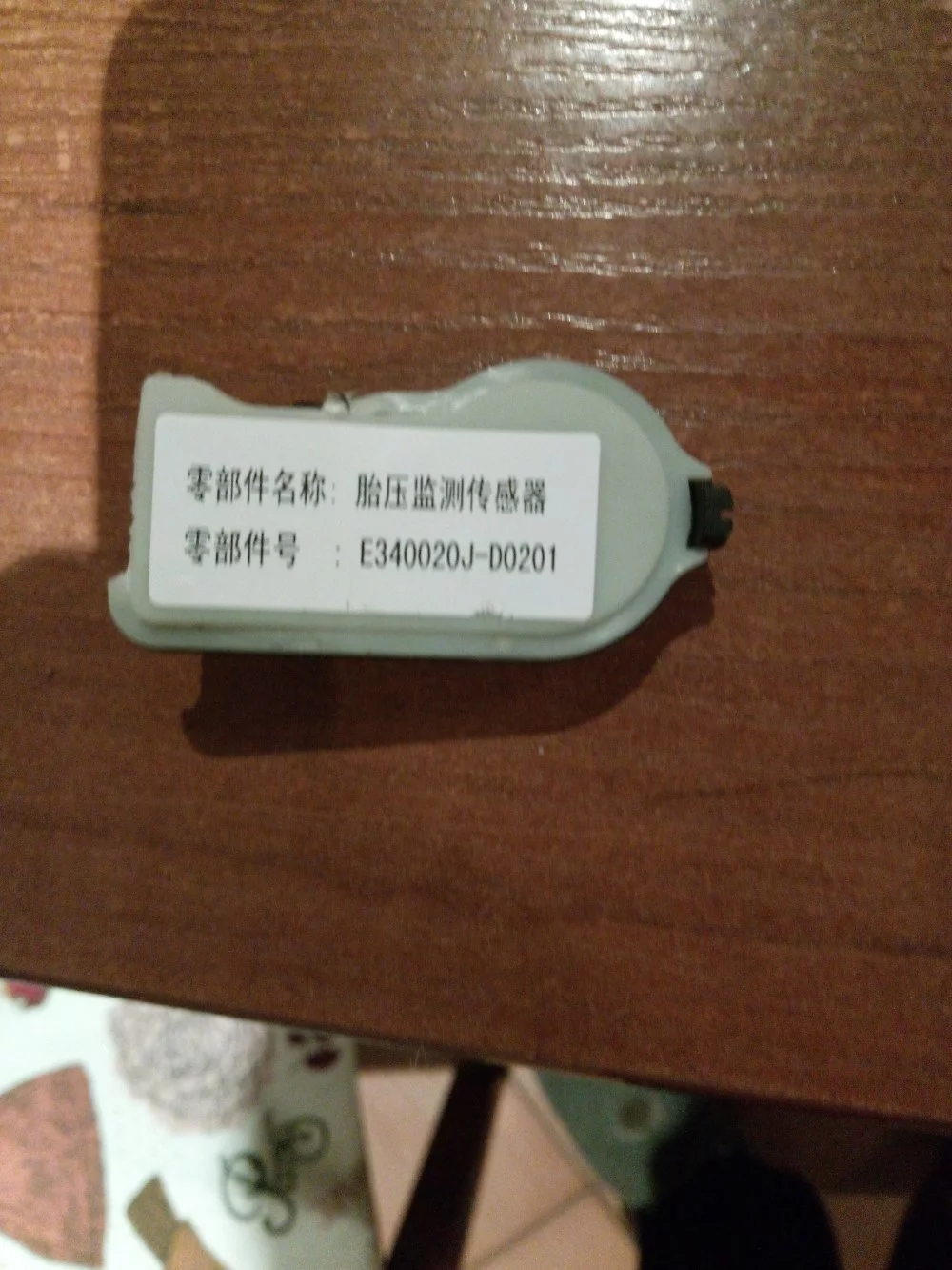

Это нипеля без датчиков. Кидаю фото в сборе.

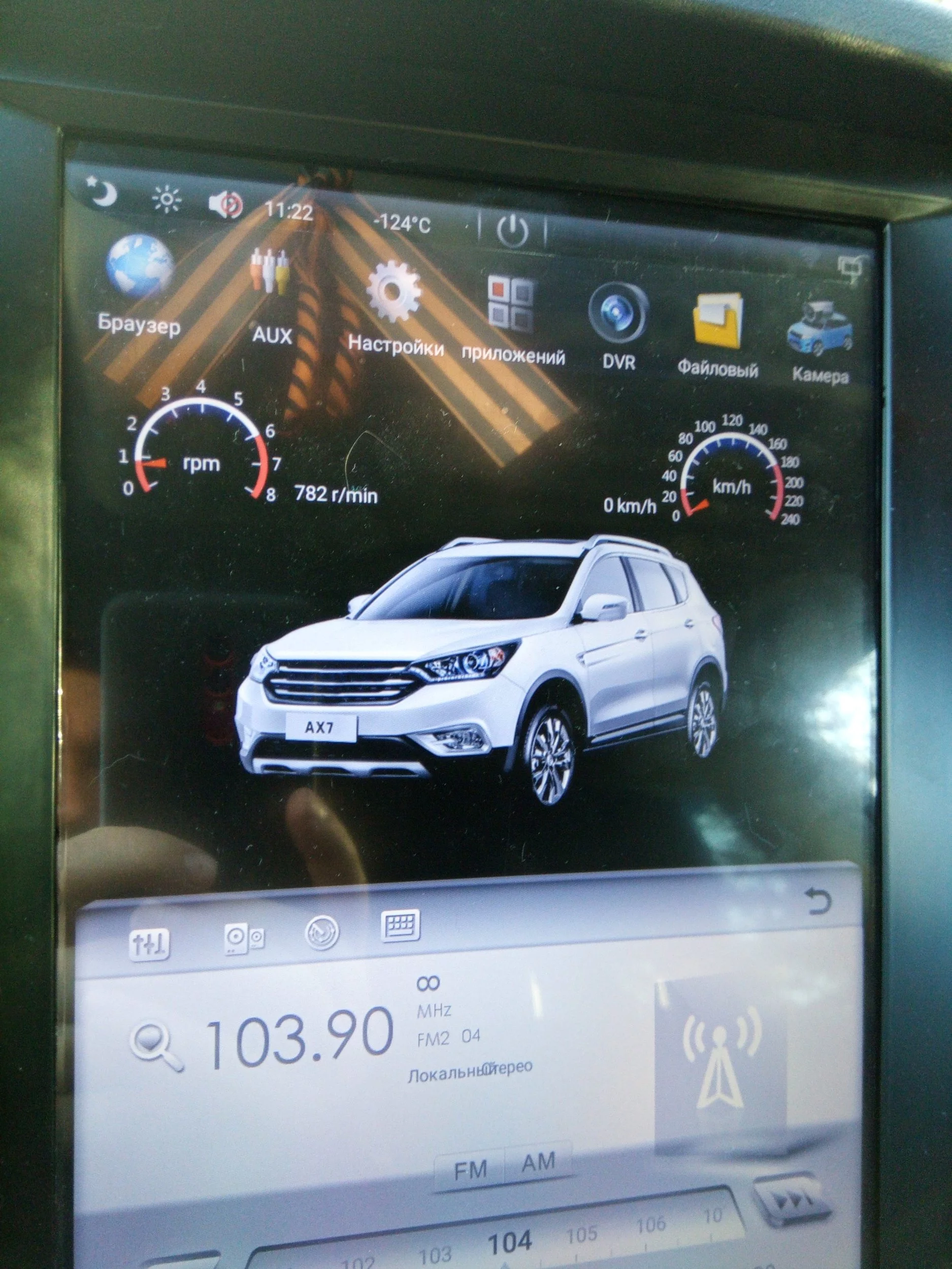

Всем время доброго!
Да, датчики врут и врут нещадно!
Похолодало. Датчик живёт своей жизнью.
На одном колесе показал утром 1.0
На другом 1.95
Хотя визуально колёса подкачаны и не спущены.
Заехал на подкачку:
- то, которое 1.0 = реальное давление 2.1
- то которое 1.95 = реальное давление 2.0
Подкачал до 2.2
Все равно горят.
Особенность: при долгой езде и разогреве показания давления в шинах меняется. У меня иногда : с утра показывает, что давление в красной зоне, а после часа езды уже перестаёт гореть красным...
Также, видимо, глюкнул и датчик температуры воздуха - показывает в холод -123°С брррр однакО...:)
При этом: в погоду от 0°С и теплее - показывает нормально...:)
Резину менял у официала. Если гореть не перестанут - поеду.
По температурному датчику - также поеду к офицмалу.

Ребята кто знает фамилию наших датчиков давления в шинах(артикул) и так далее, чтоб можно было заказать не у афицалов..
