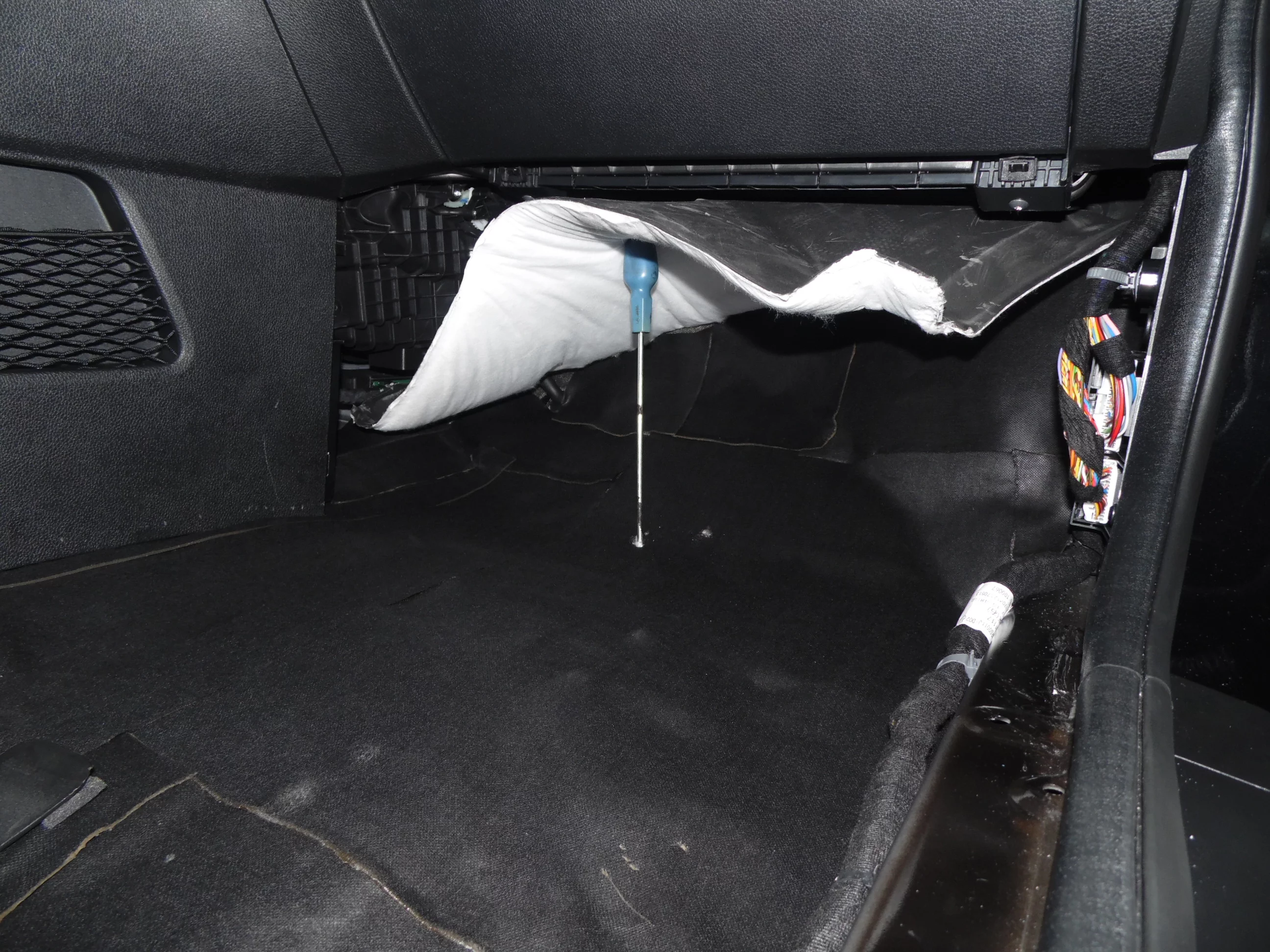

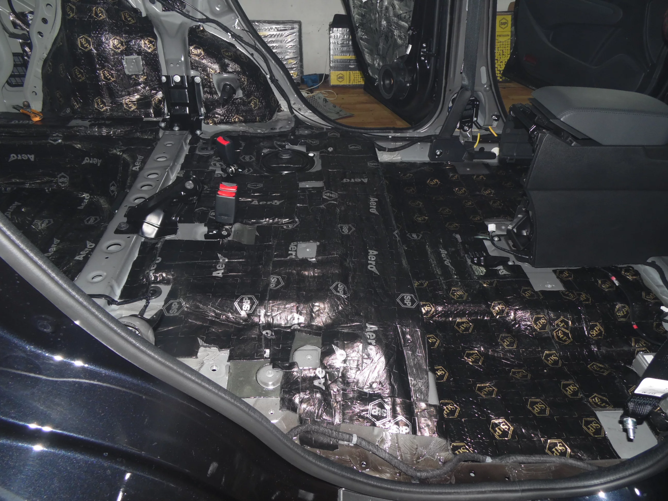

Положил сегодня шумку на пол, слой вибропласта 4мм и сплена 4мм. Вибропласт только под ногами передних и задних пассажиров, сплен по всей поверхности. Стало потише. По поводу разбора салона, основная загвоздка случилась с разбором туннеля с пассажирской стороны. Там нада сначала снять заднюю панель, на которой воздуховоды для задних пассажиров. Затем снять панель с подстаканниками, и только потом уже приступать к боковой панели. Это на всякий случай, кто будет делать сам.
Попутно посмотрел фильтр салонный, придется снимать бардачек, но он на 5 винтах держиться. И снимать небольшую боковую панель. Все достаточно быстро, ничего сложного. Фильтр стоит пежо-ситроен, но по такому номеру ничего не нашел. Снимал на телефон, так что качество не супер. Родная шумка есть, точнее больше похожа на виброизоляцию.

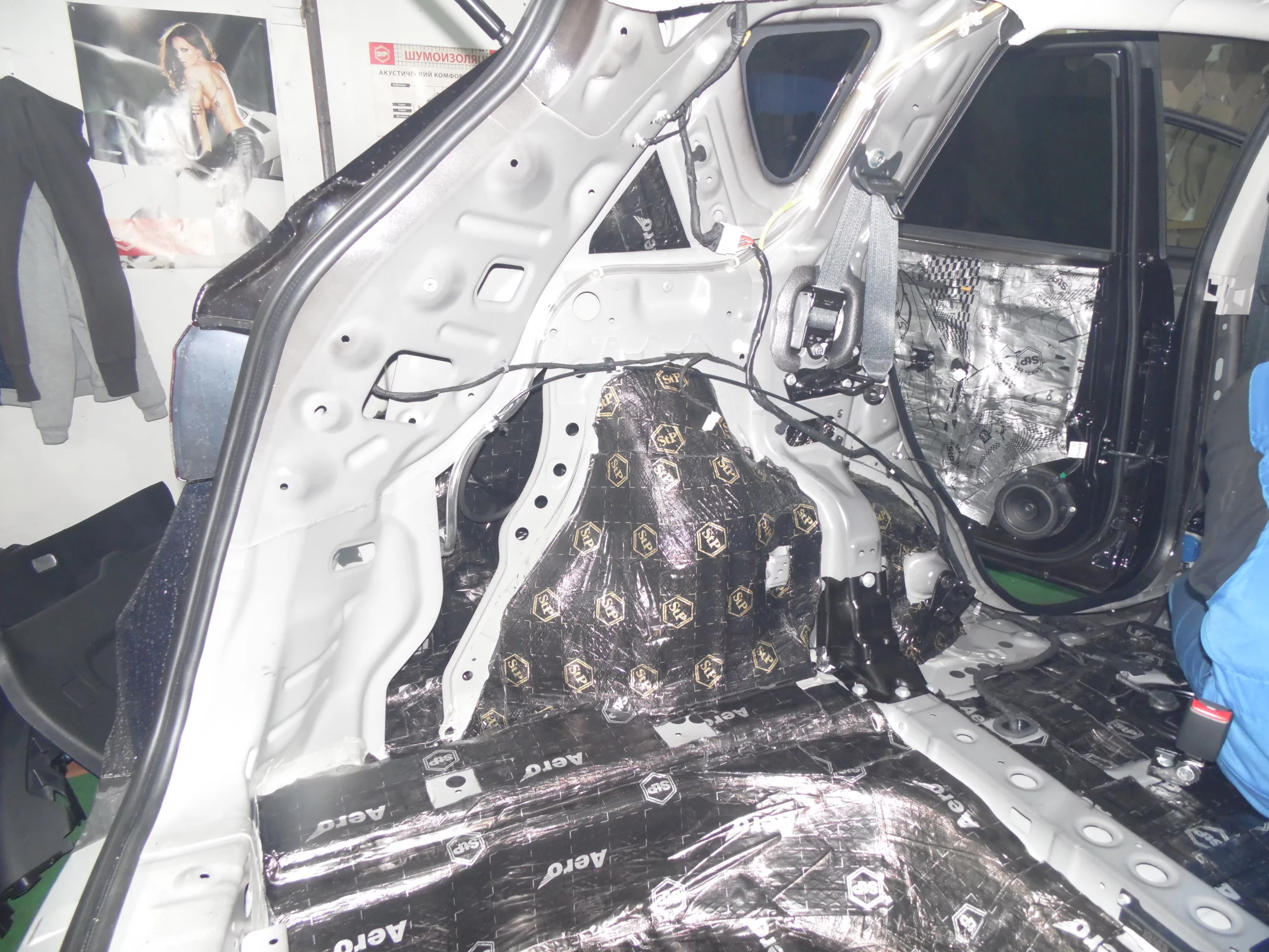

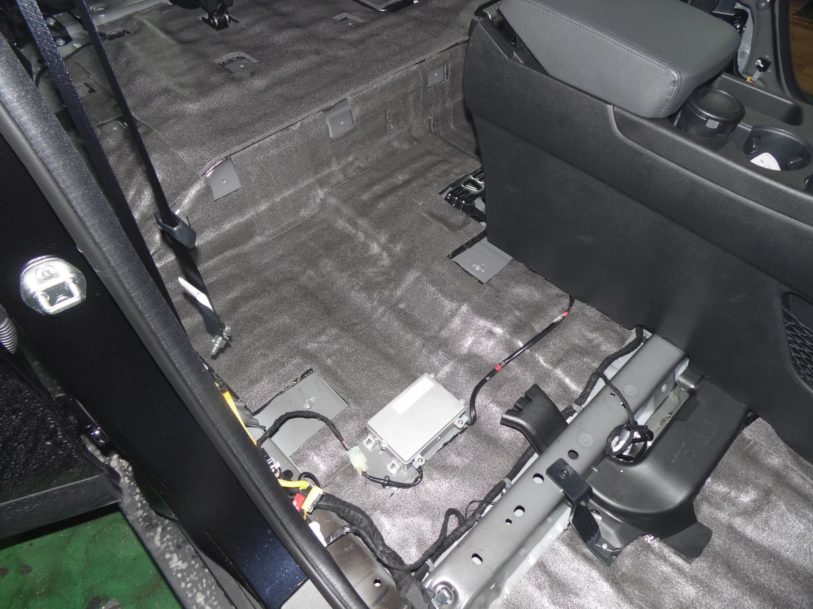

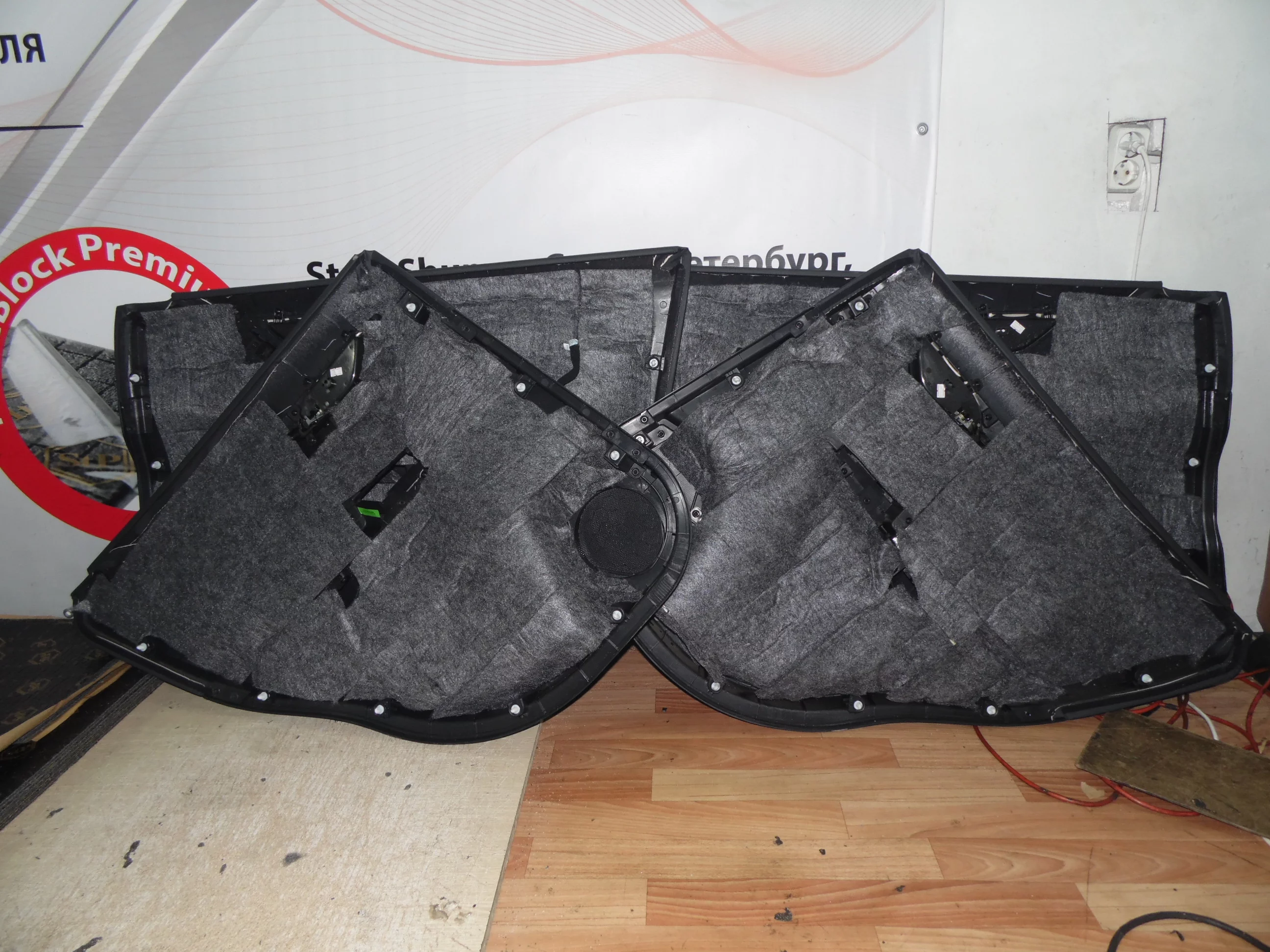

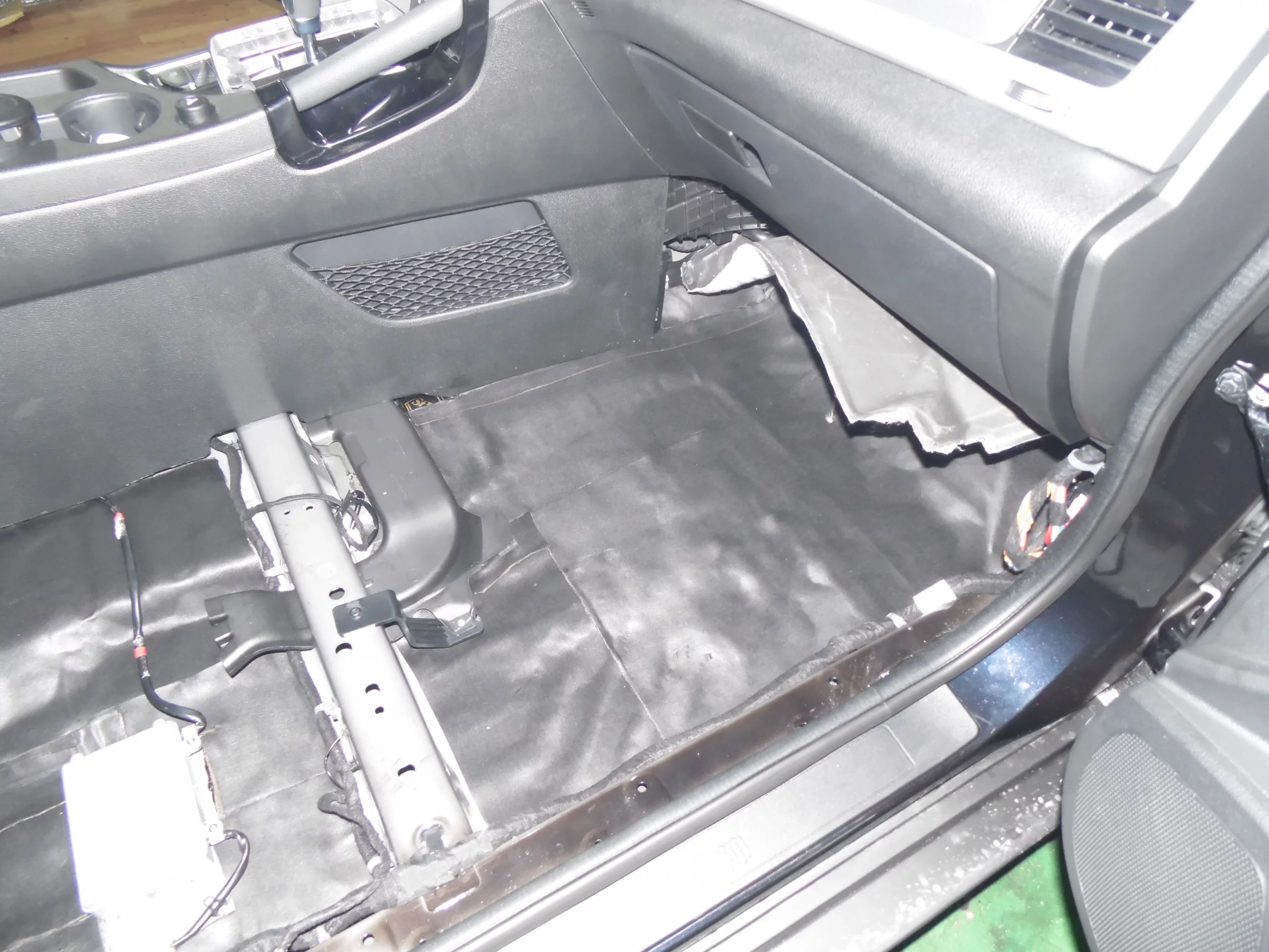

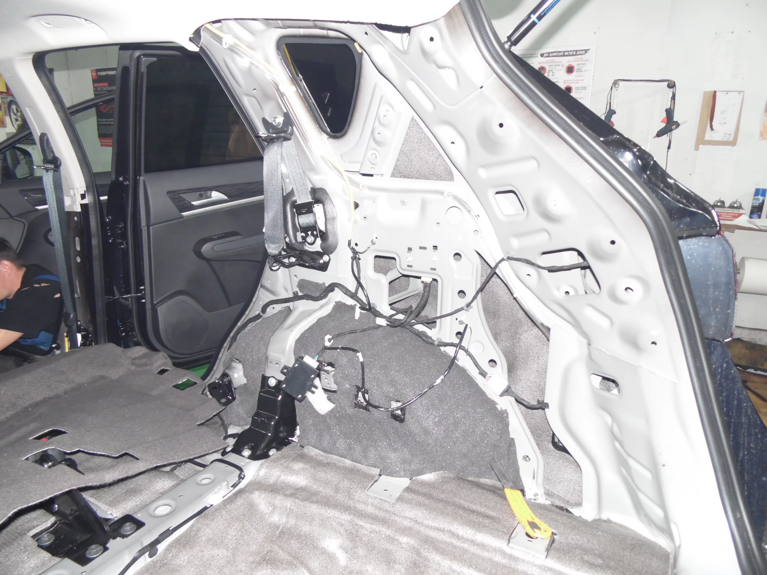

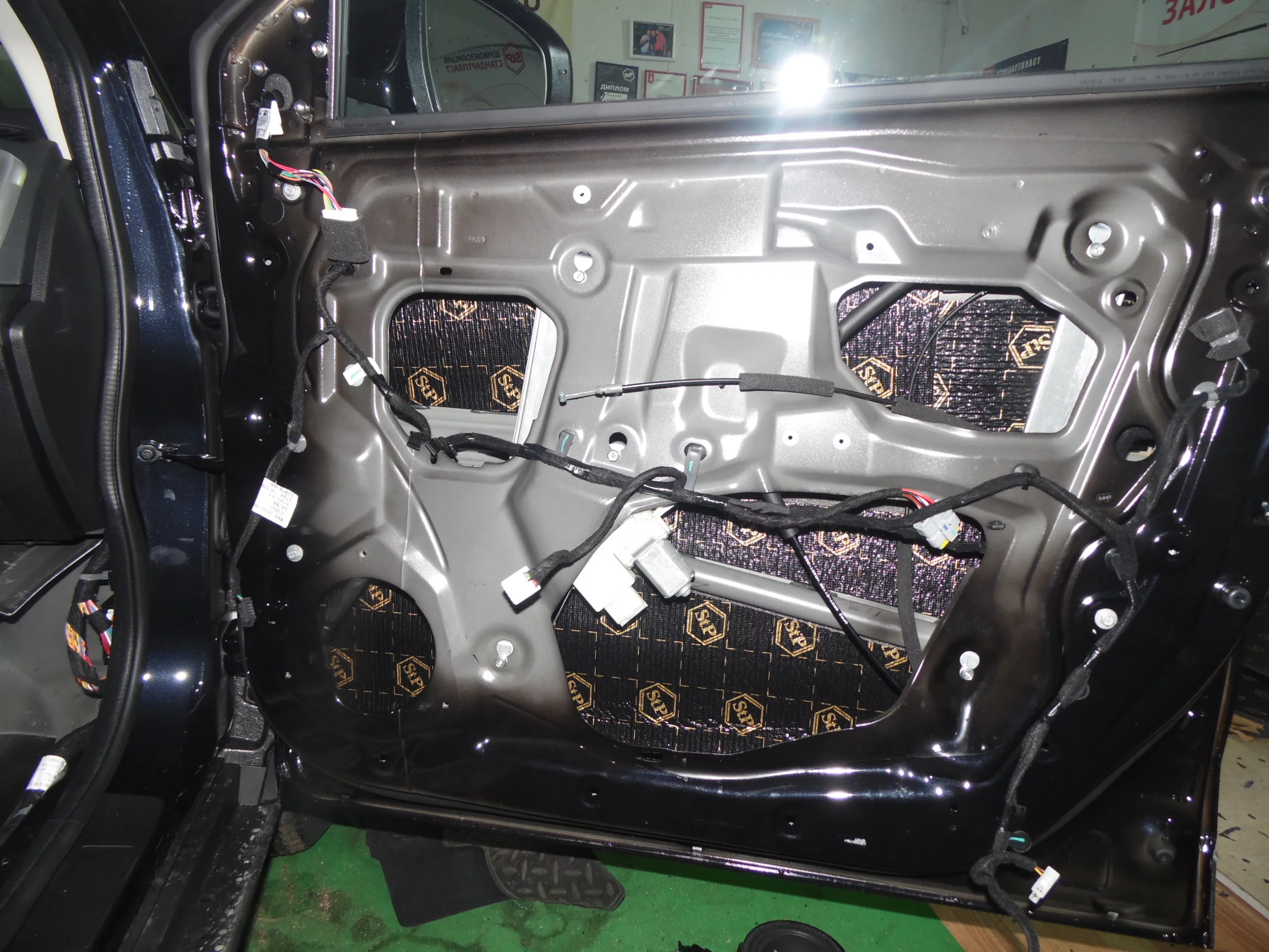

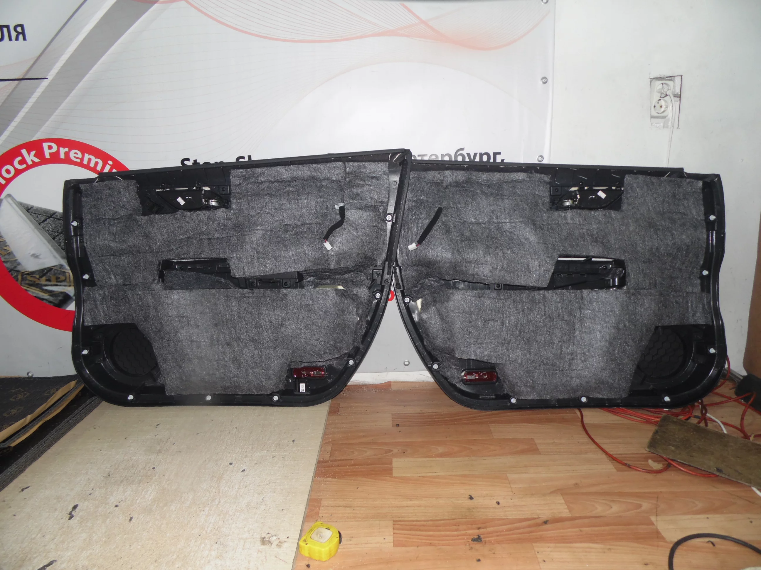

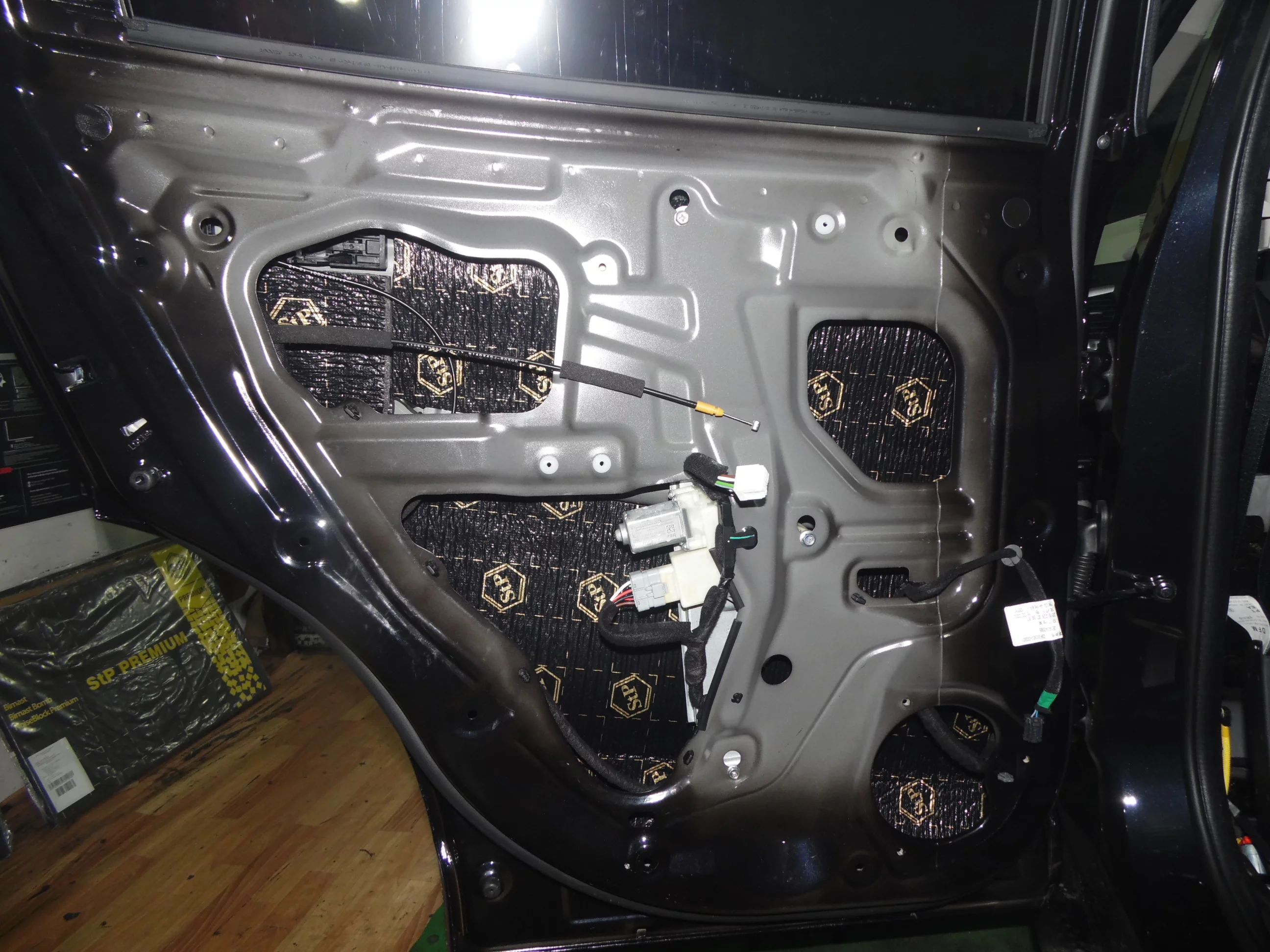

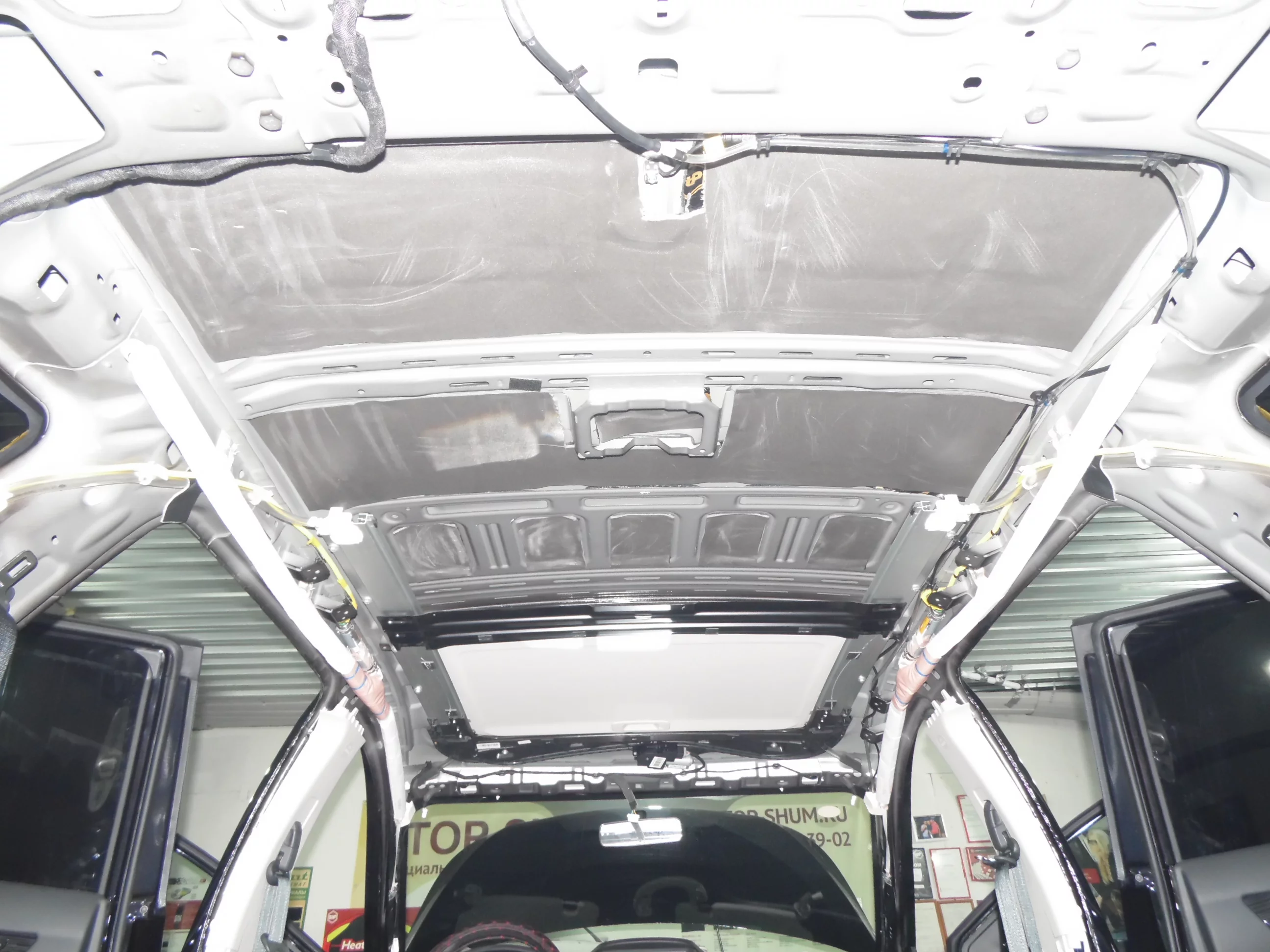

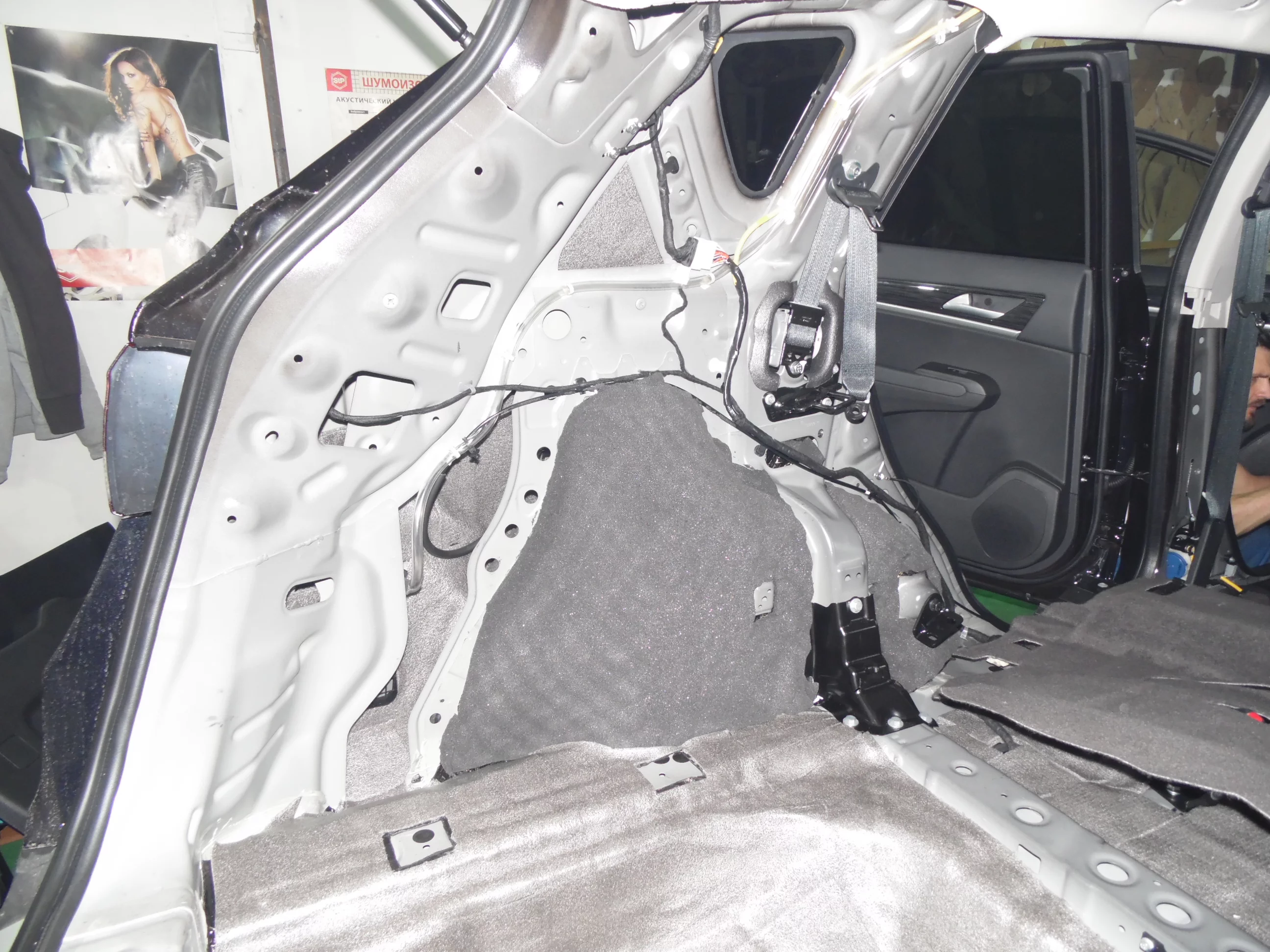

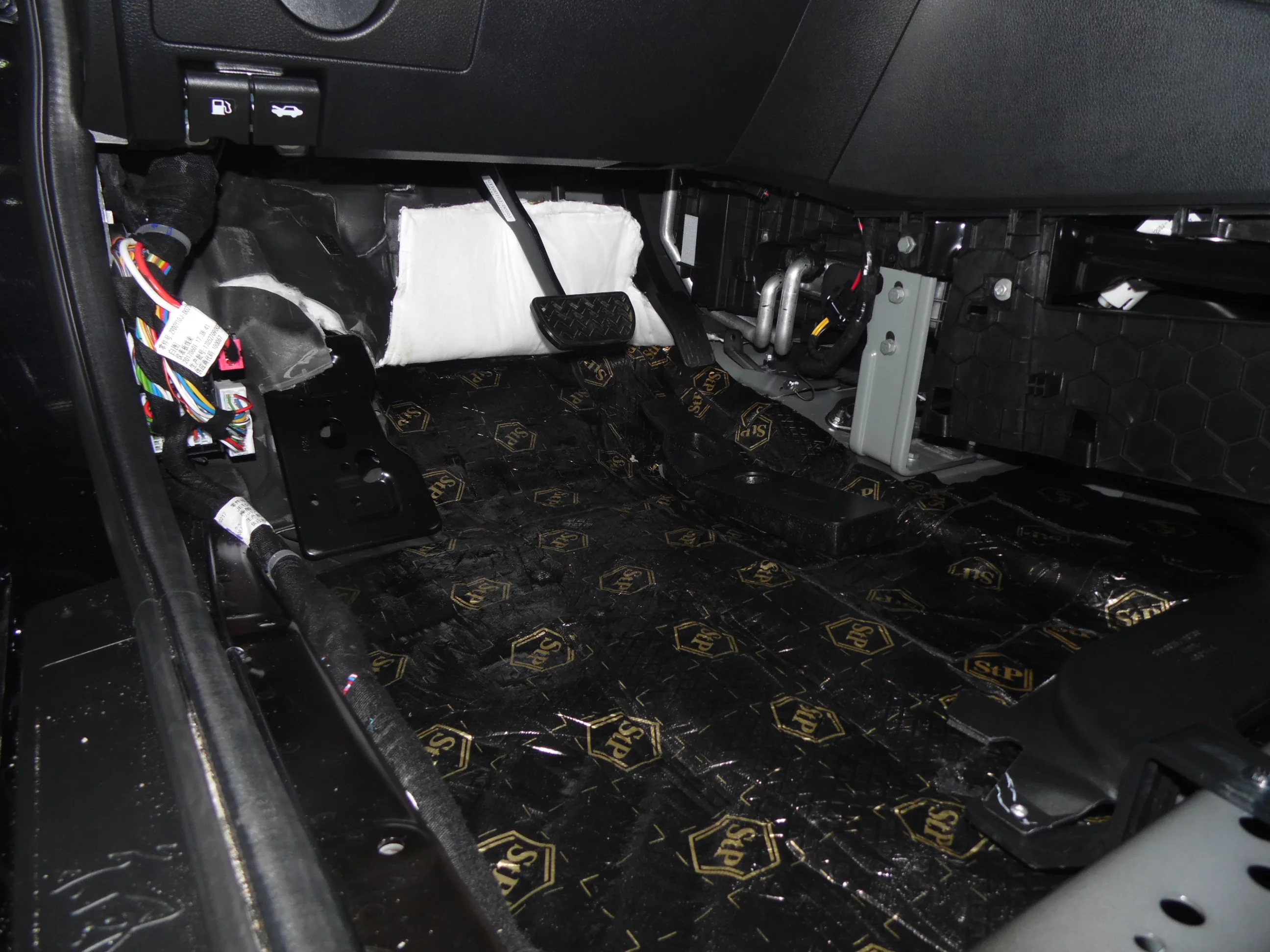

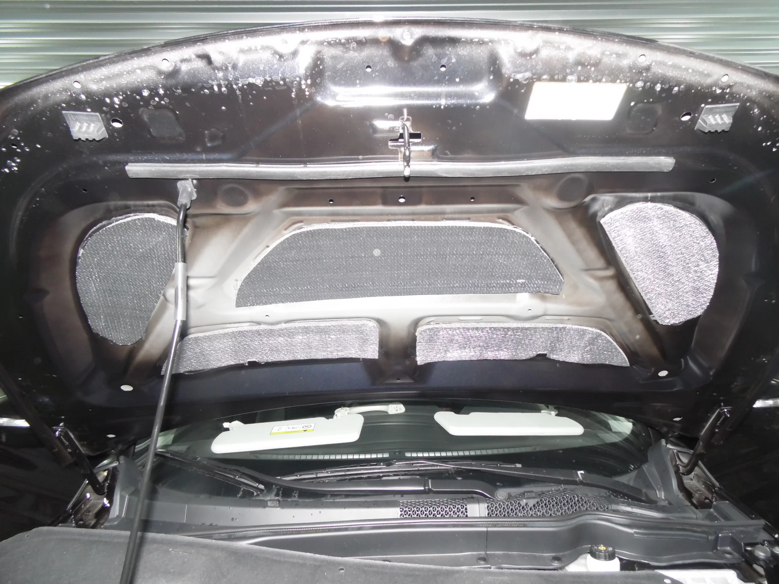

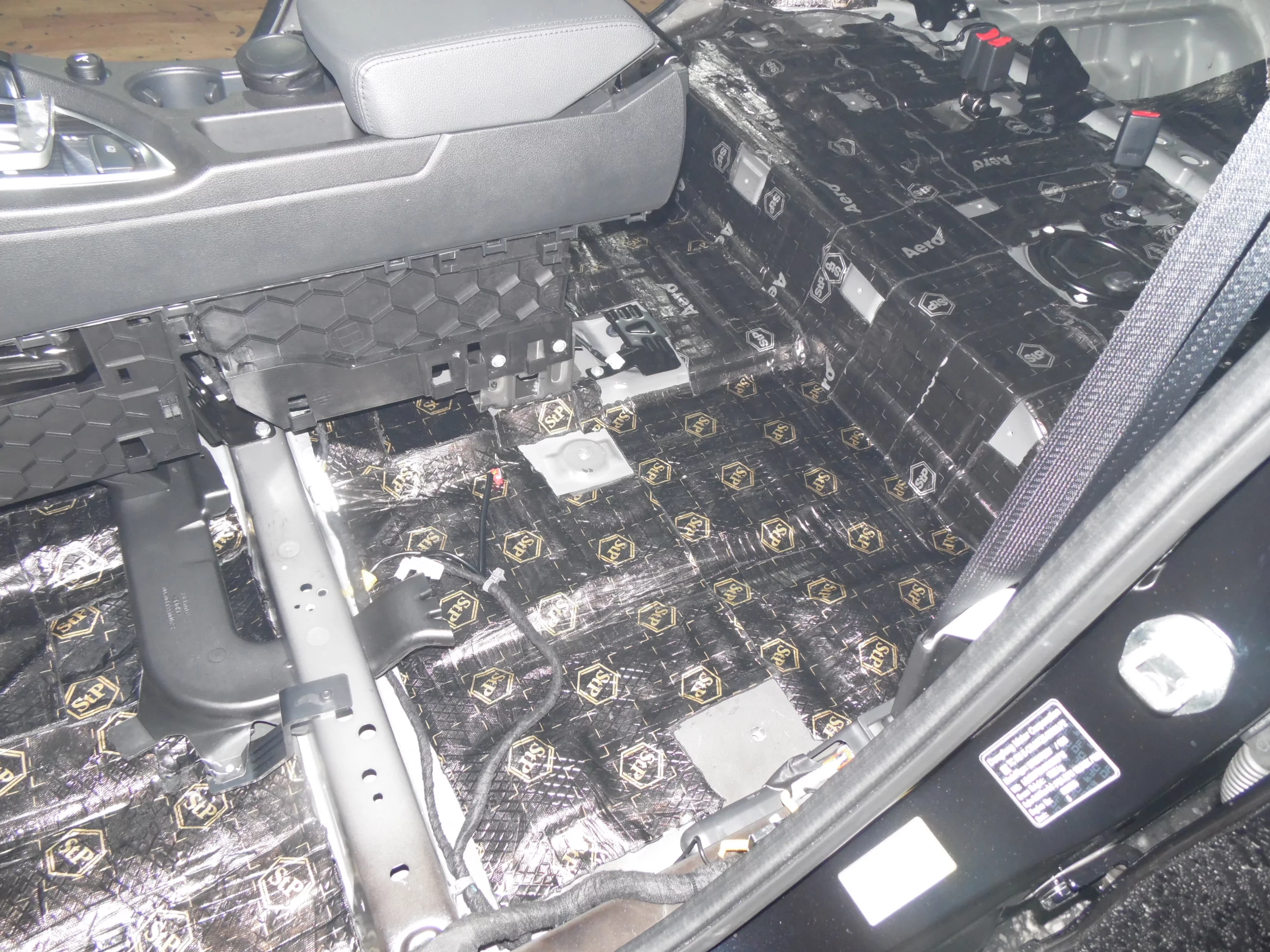

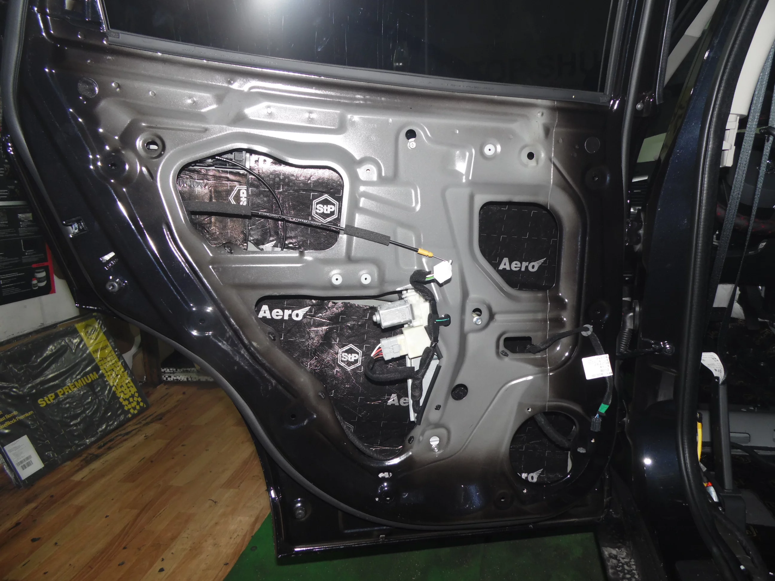

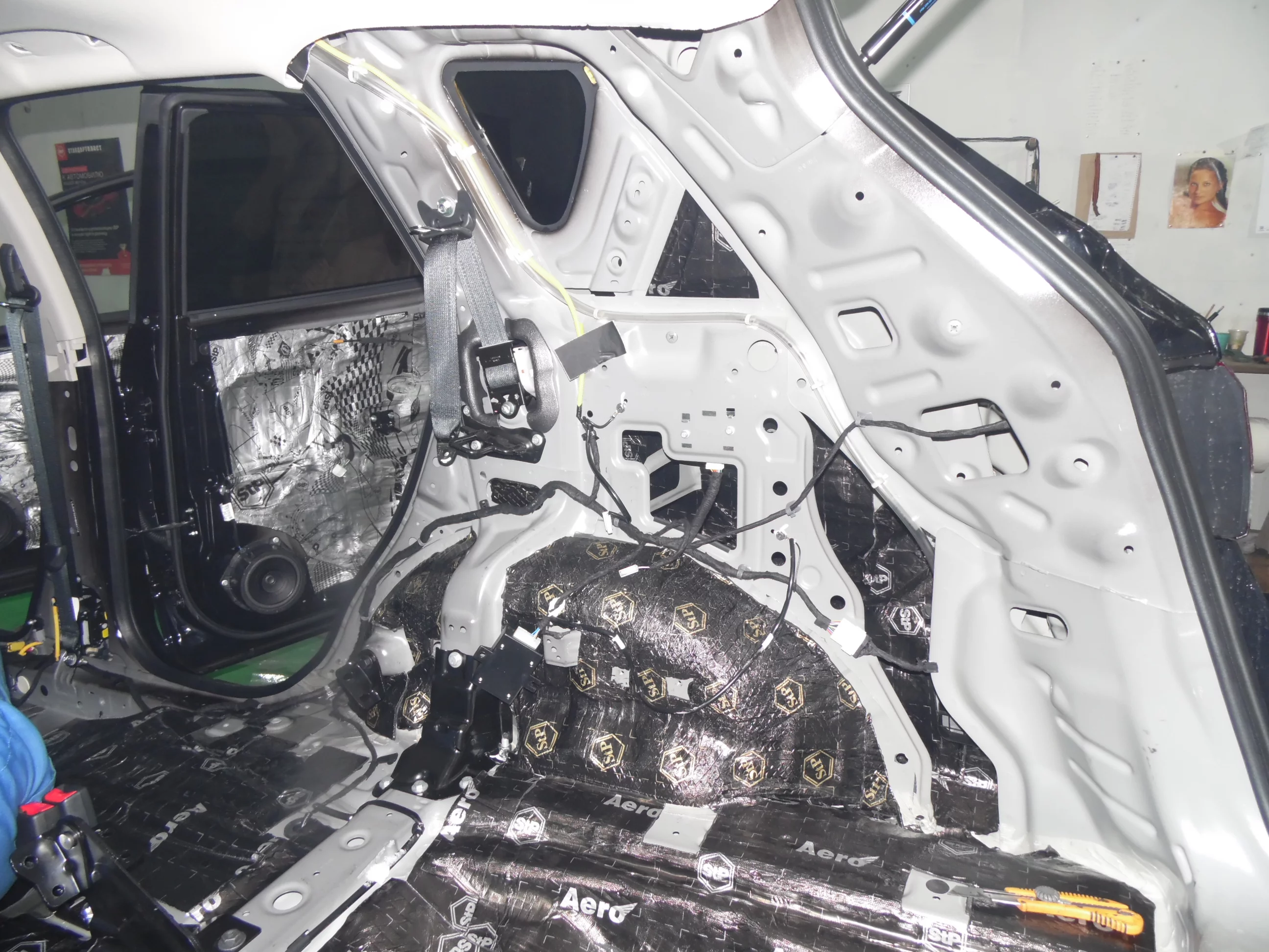

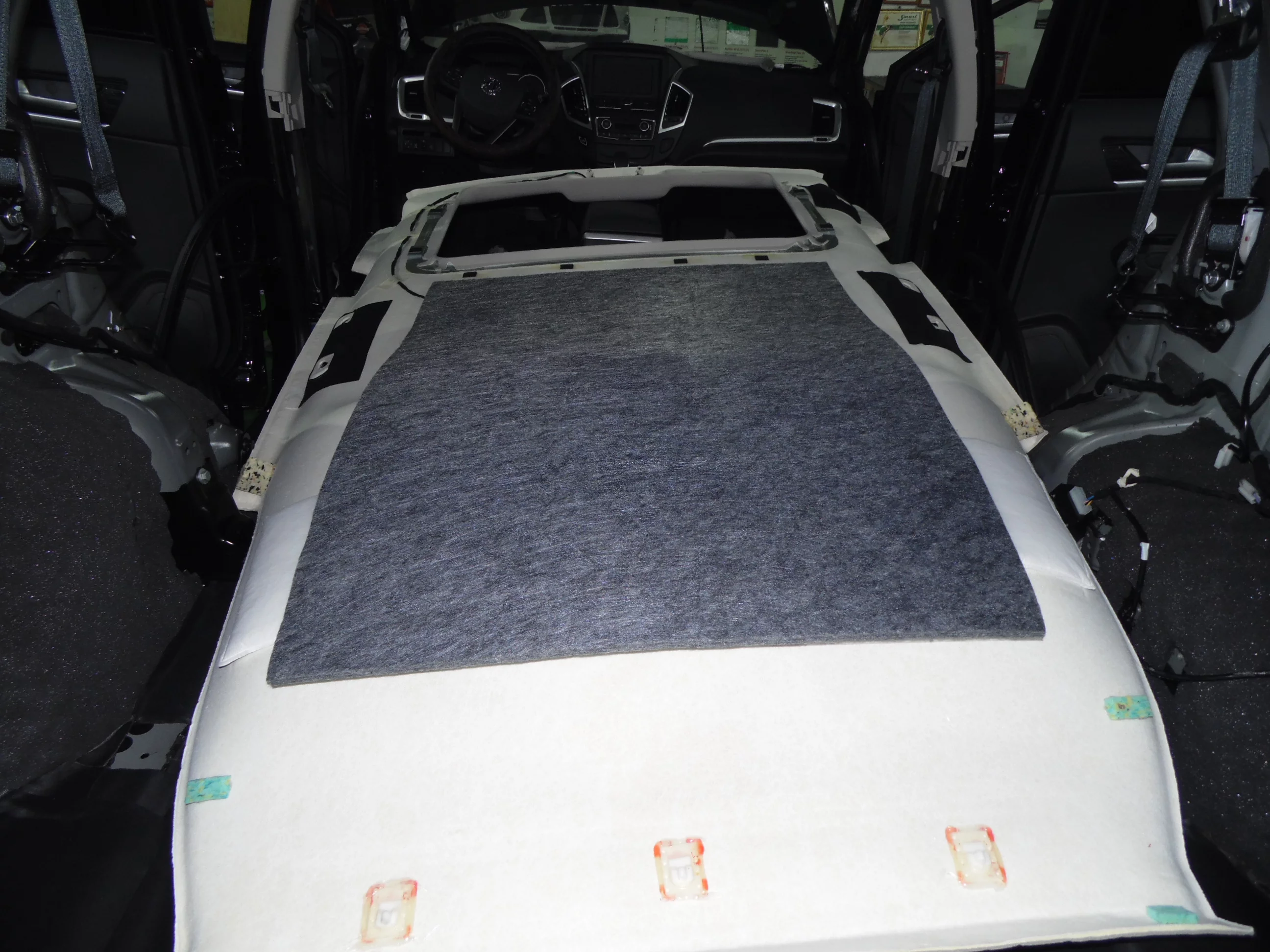

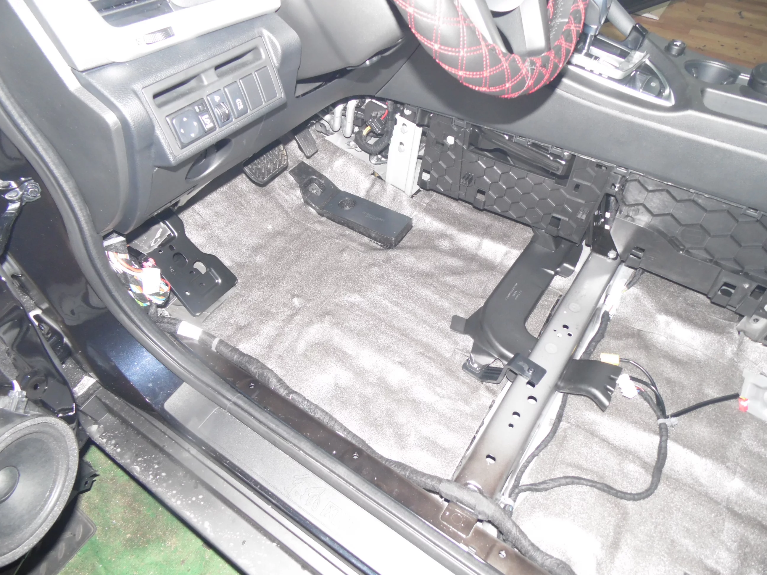

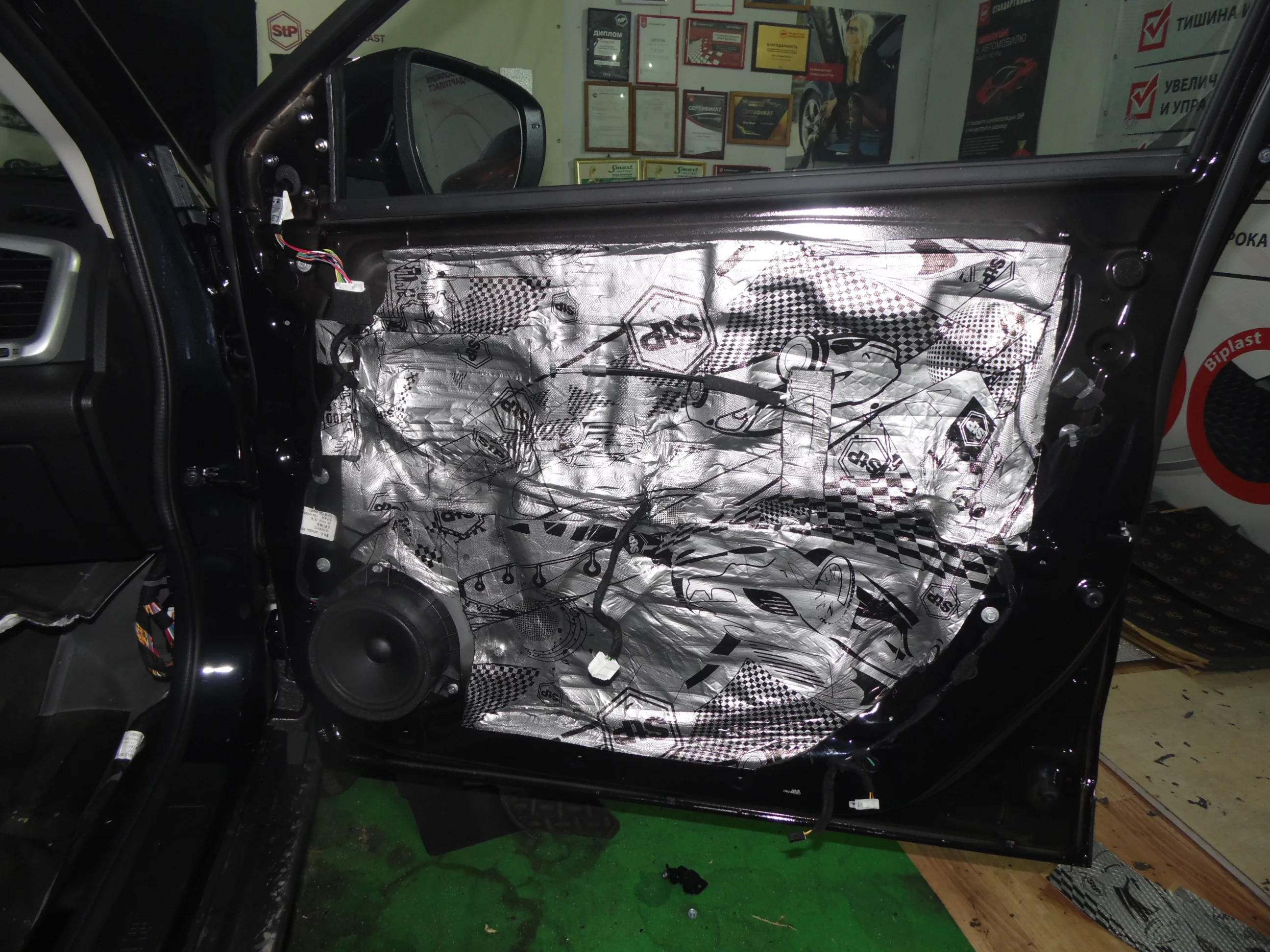

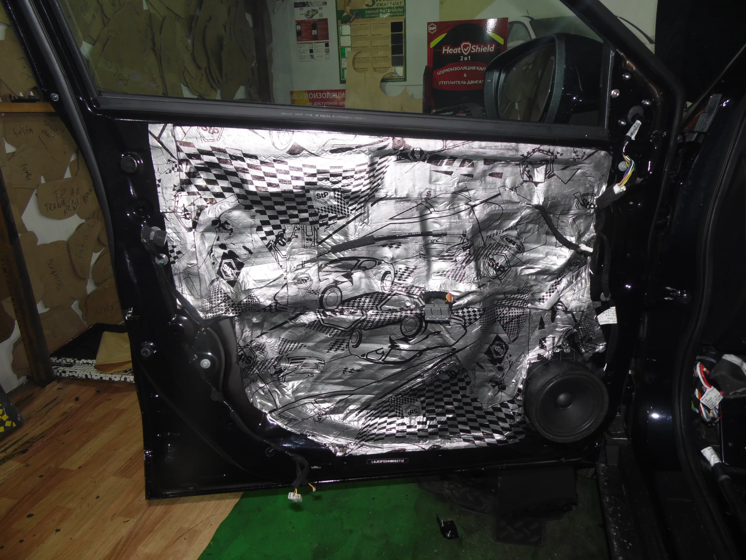

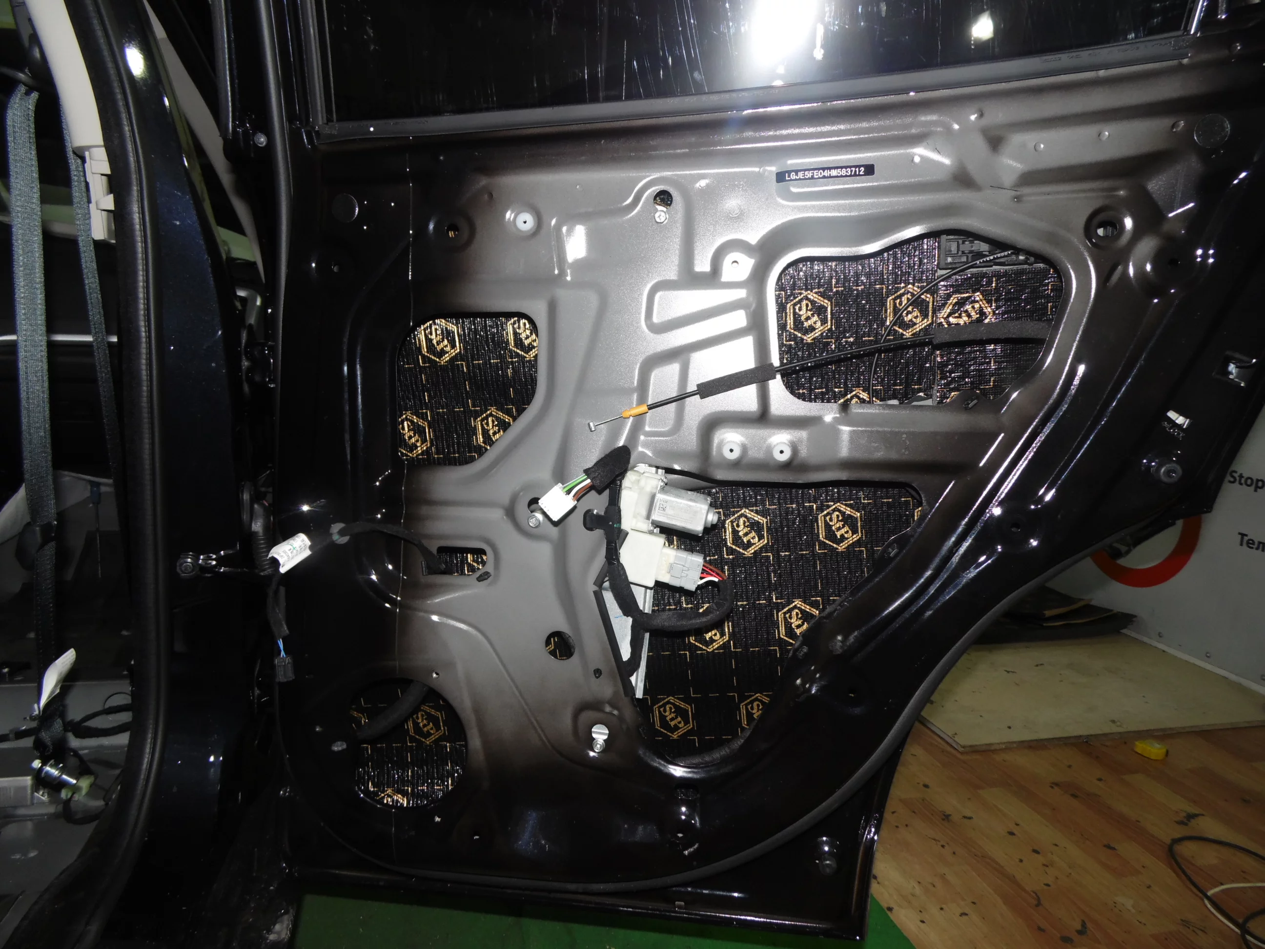

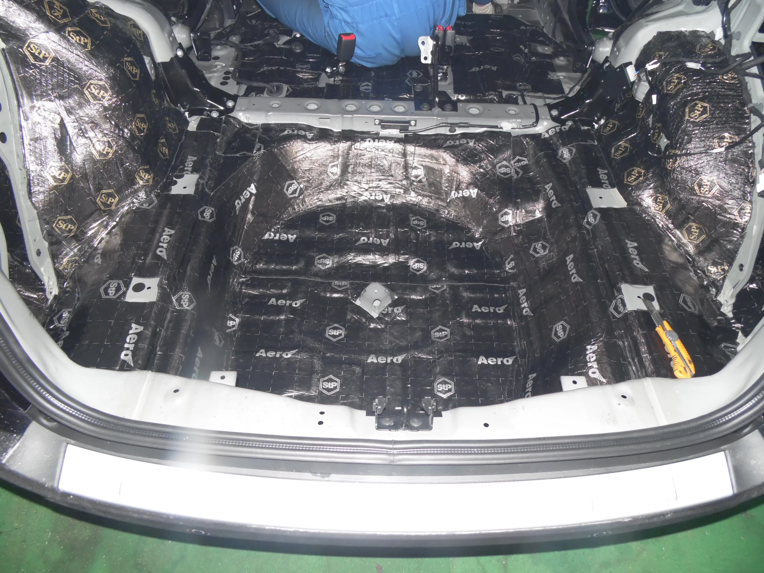

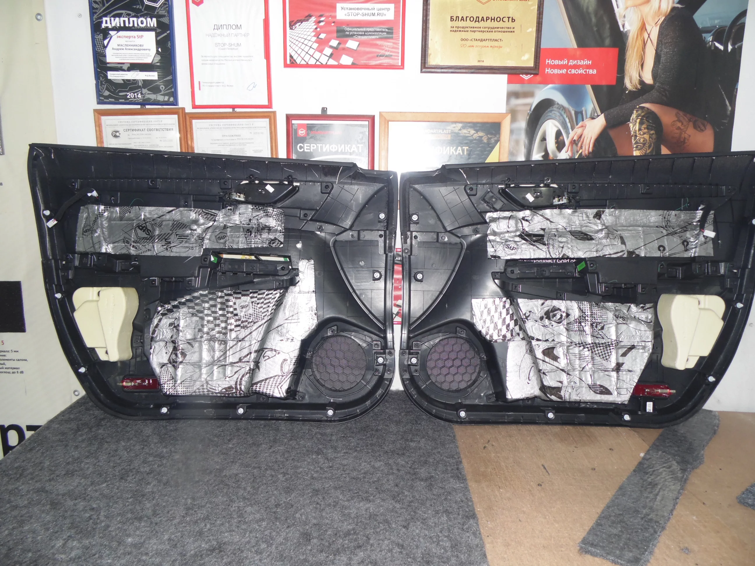

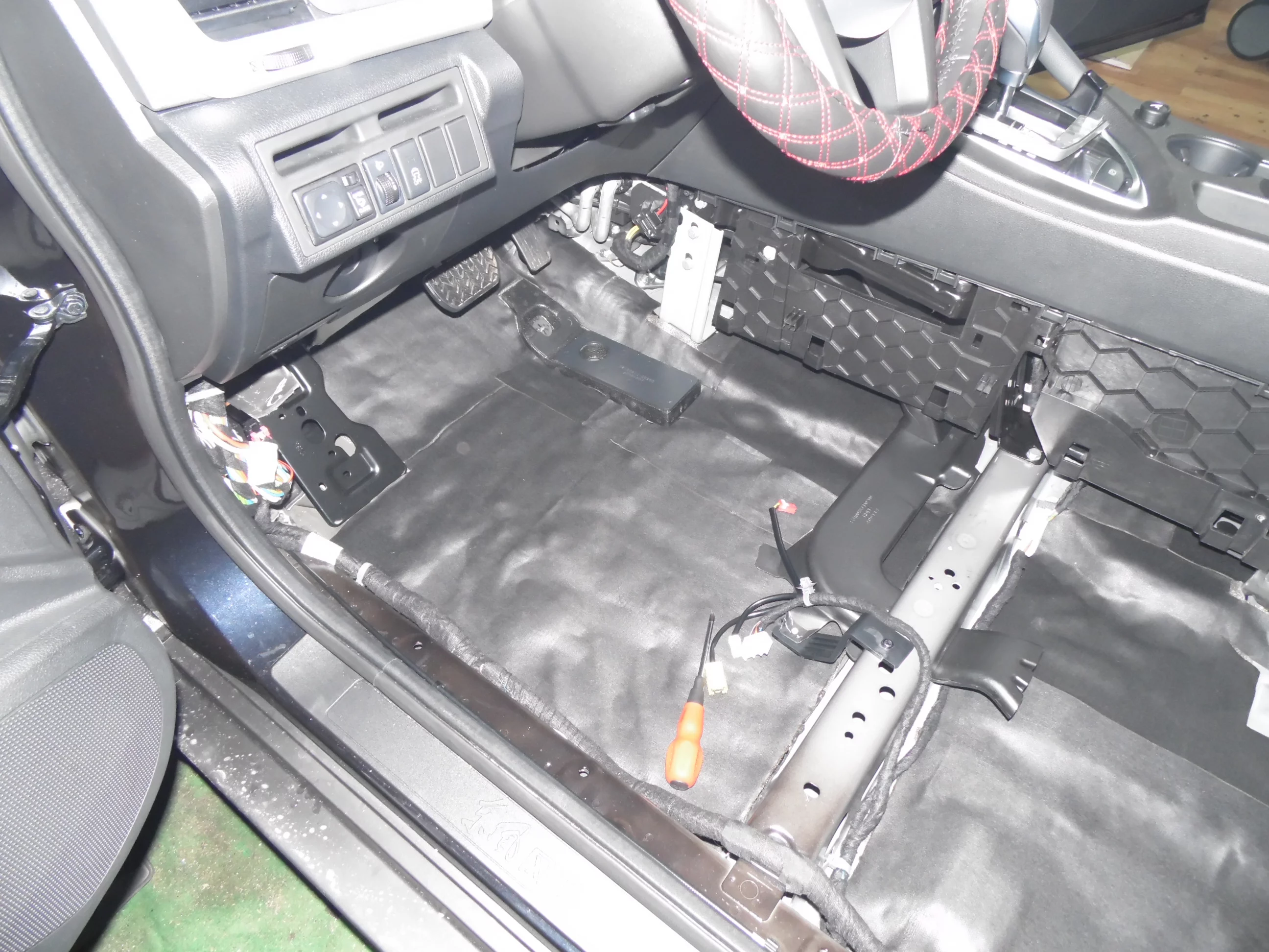

Фото шумоизоляции АХ7:
Посмотреть вложение 1002Посмотреть вложение 1003Посмотреть вложение 1004Посмотреть вложение 1005Посмотреть вложение 1006Посмотреть вложение 1007Посмотреть вложение 1008Посмотреть вложение 1009Посмотреть вложение 1010Посмотреть вложение 1011Посмотреть вложение 1012Посмотреть вложение 1013Посмотреть вложение 1014Посмотреть вложение 1015Посмотреть вложение 1016Посмотреть вложение 1017Посмотреть вложение 1018Посмотреть вложение 1019Посмотреть вложение 1020Посмотреть вложение 1021Посмотреть вложение 1022Посмотреть вложение 1023Посмотреть вложение 1024Посмотреть вложение 1025Посмотреть вложение 1026Посмотреть вложение 1027Посмотреть вложение 1028Посмотреть вложение 1029Посмотреть вложение 1030Посмотреть вложение 1031Посмотреть вложение 1032Посмотреть вложение 1033Посмотреть вложение 1034Посмотреть вложение 1035Посмотреть вложение 1036Посмотреть вложение 1037Посмотреть вложение 1038Посмотреть вложение 1039Посмотреть вложение 1040Посмотреть вложение 1041Посмотреть вложение 1042Посмотреть вложение 1043Посмотреть вложение 1044Посмотреть вложение 1045
