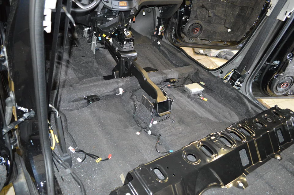

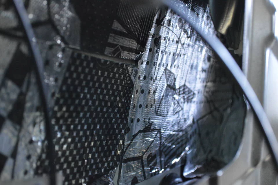

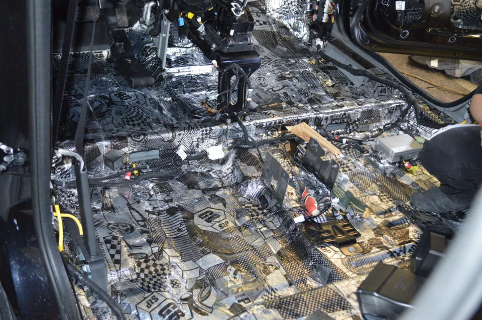

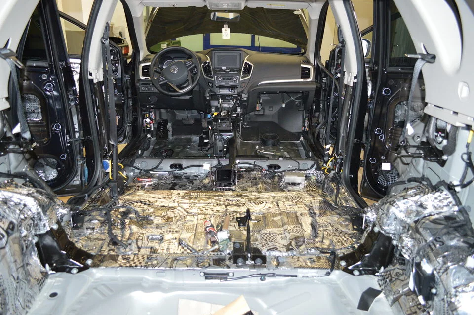

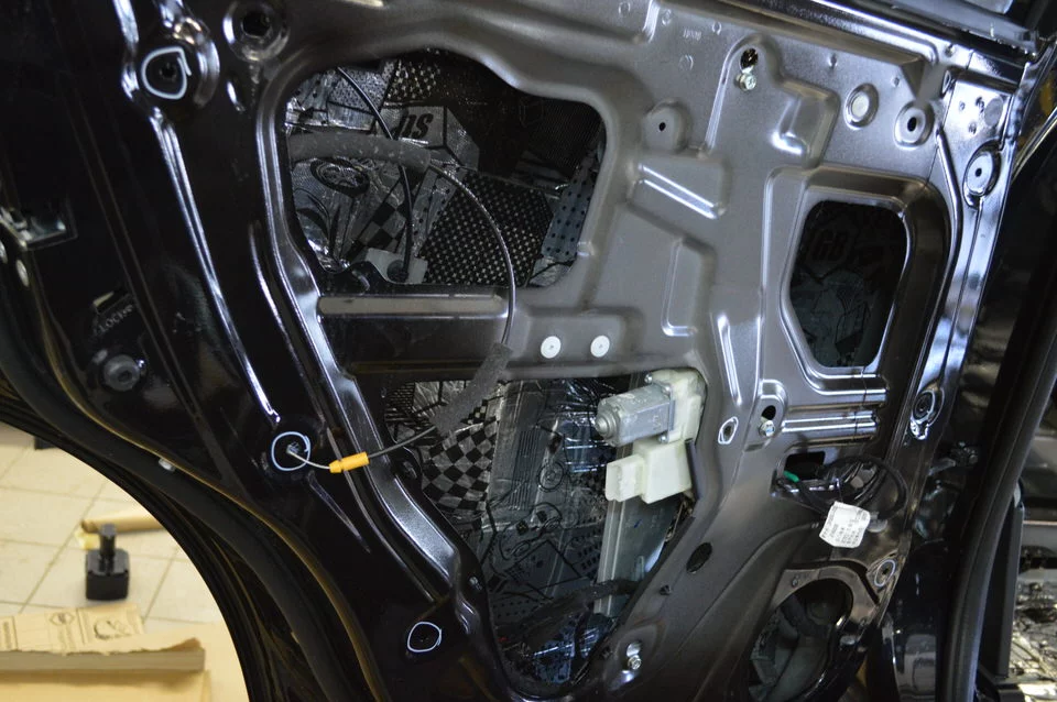

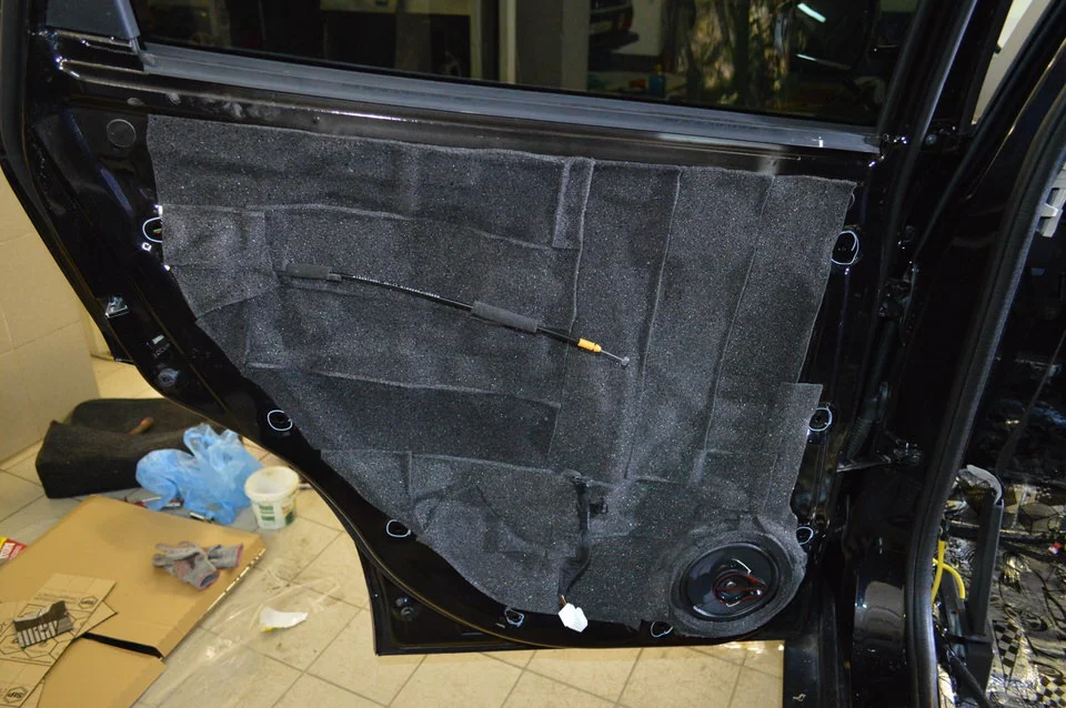

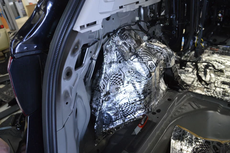

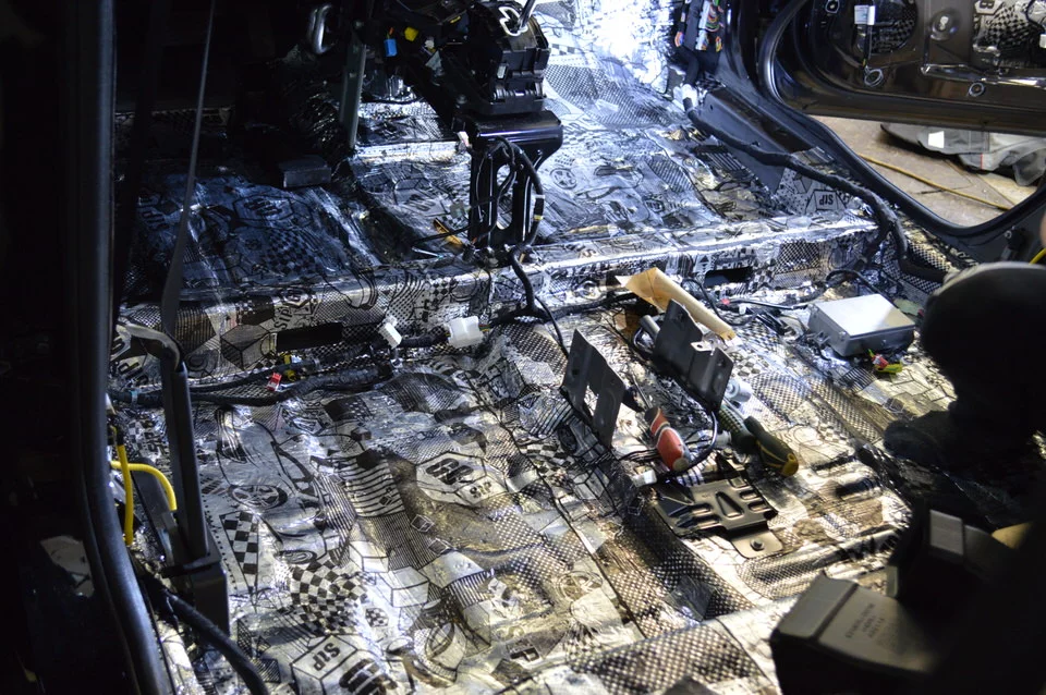

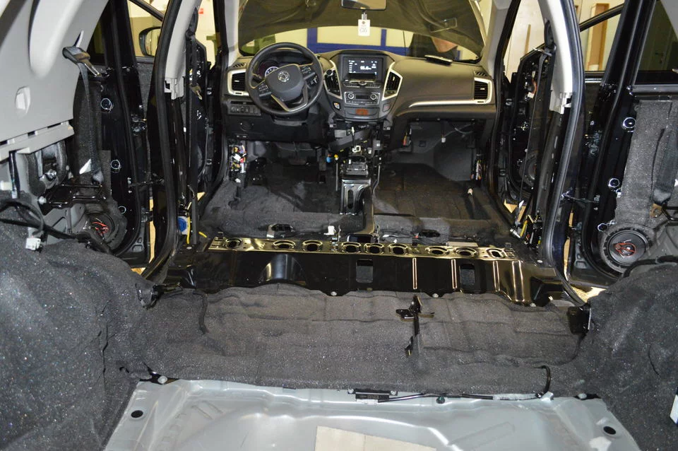

Как и обещал. Фото шумки.
DSC_0304.webp DSC_0306.webp DSC_0307.webp DSC_0308.webp DSC_0309.webp DSC_0311.webp DSC_0315.webp DSC_0320.webp DSC_0321.webp DSC_0325.webp DSC_0331.webp DSC_0332.webp DSC_0335.webp DSC_0336.webp DSC_0337.webp
Закатали, конечно, "вусмерть"...))) Только перерасход материала большой, виброизолятора фольгированного я имею ввиду. Виброизолятор предназначен для гашения вибраций плоских ровных участков (накладки двери, крыло изнутри, крыша и т.д.), поэтому нет смысла целиком закатывать практически "рифлёное" дно - рёбра жёскости, создаваемые изгибами и трубчатыми лонжеронами и усилителями, отлично противостоят вибрациям. Я бы лучше на эту толщину дополнительно звуко- шумо- изолятора слой ещё кинул... Ну и вопрос качества прикатки тоже очень важен - грели его? Ибо под такой "шубой", если прикатать плохо, конденсат появляется в отставших местах и, соответственно, ржа... А прикатать хорошо на всех перегибах металла практически нереально, если только листы вибры в печи нагревать, как я видел в одной конторе. Но будем надеятся, что сделали на совесть.
