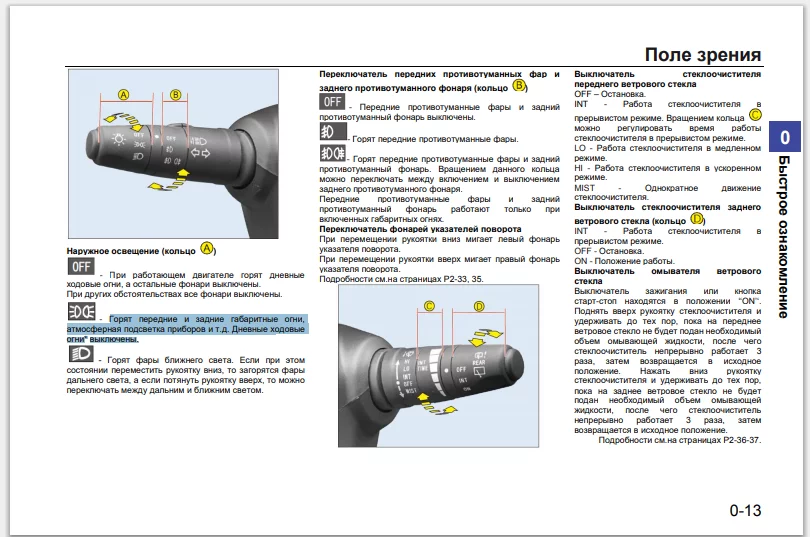

при включении габаритов в книге написано Горят передние и задние габаритные огни, атмосферная подсветка приборов и т.д. Дневные ходовые огни* выключены. А у меня горят ДХО с переди и габориты на задних фонарях .Вопрос с переди должны гореть габориты в фарах?
