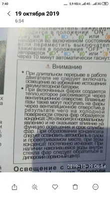

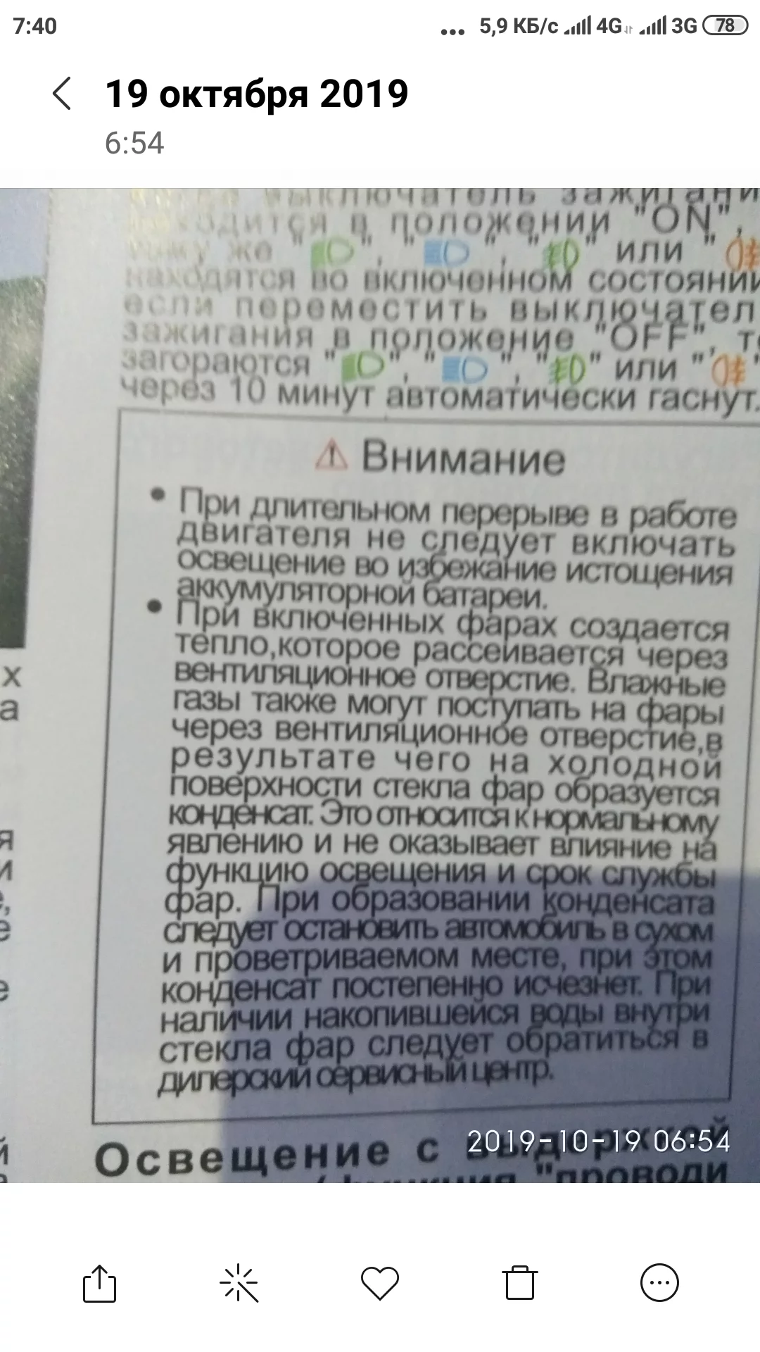

Друзья, а у кого-нибудь фары запотевали (одна)? Это нормально?Посмотреть вложение 6301
Инфо из мануала: Screenshot_2019-10-19-07-40-55-301_com.miui.gallery.webp
Покупайте тогда бренд и потеть не будет. )))
Вообще не показатель. У меня на всех потели (время от времени) в зависимости от погодных условий. Может, конечно, это не бренд ))) Chevrolet, Opel, Citroen
