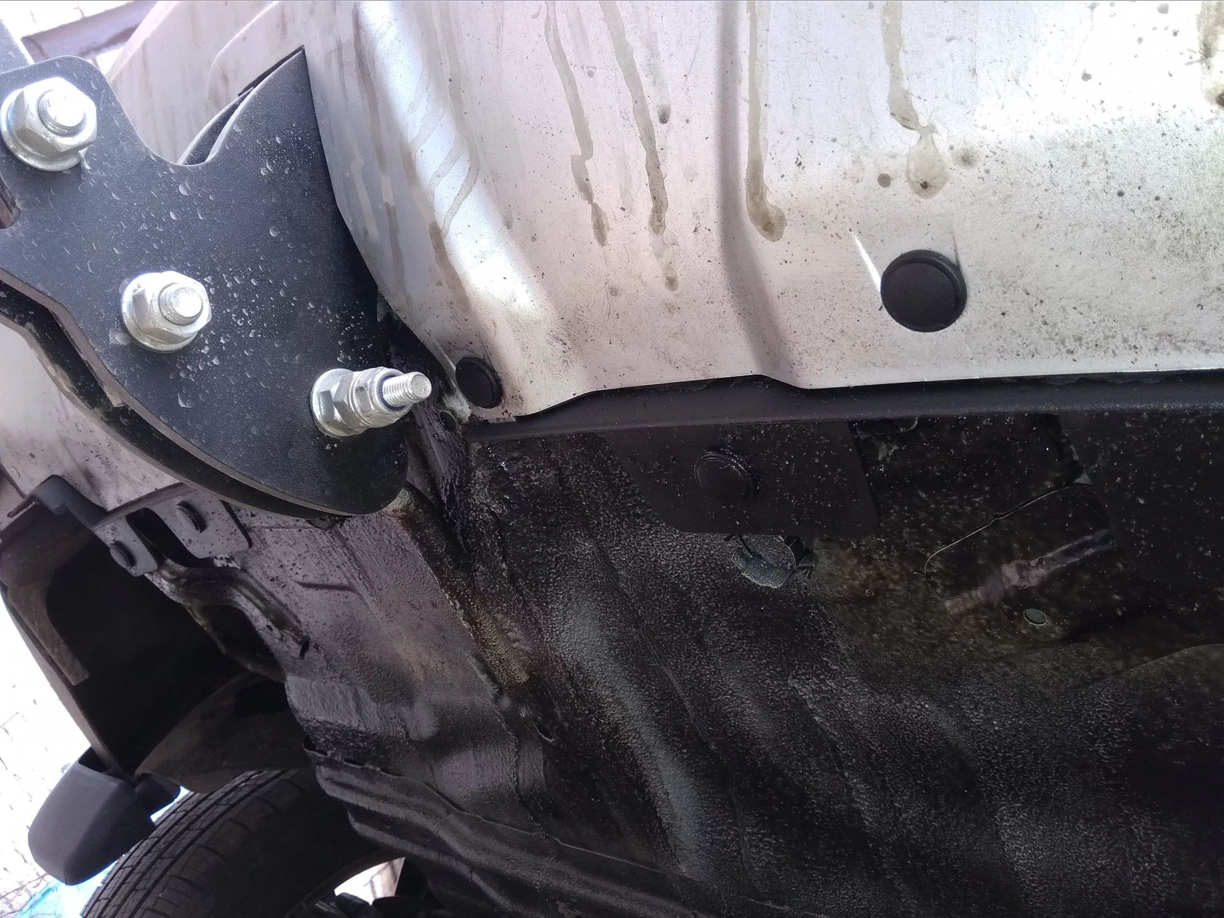

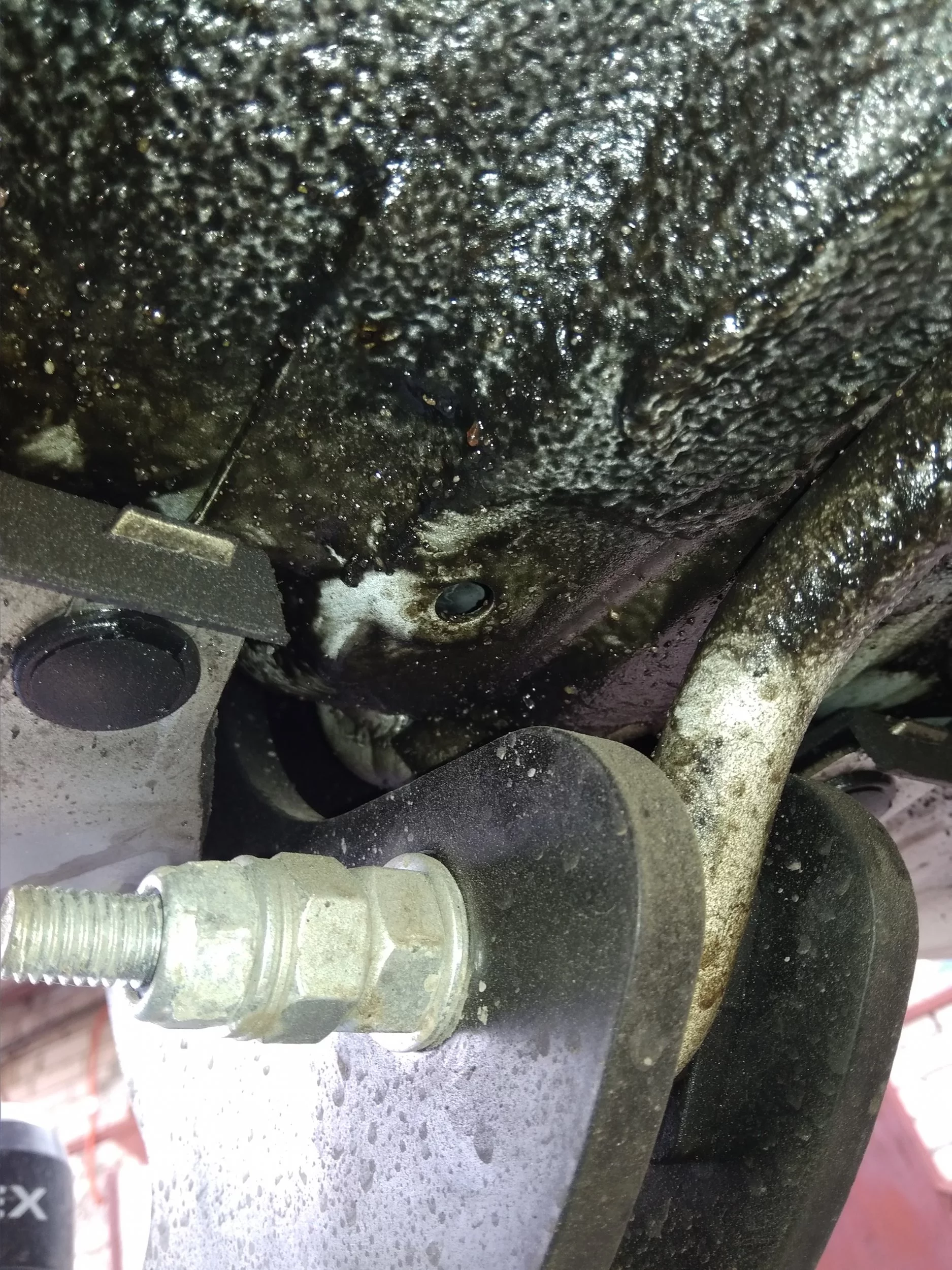

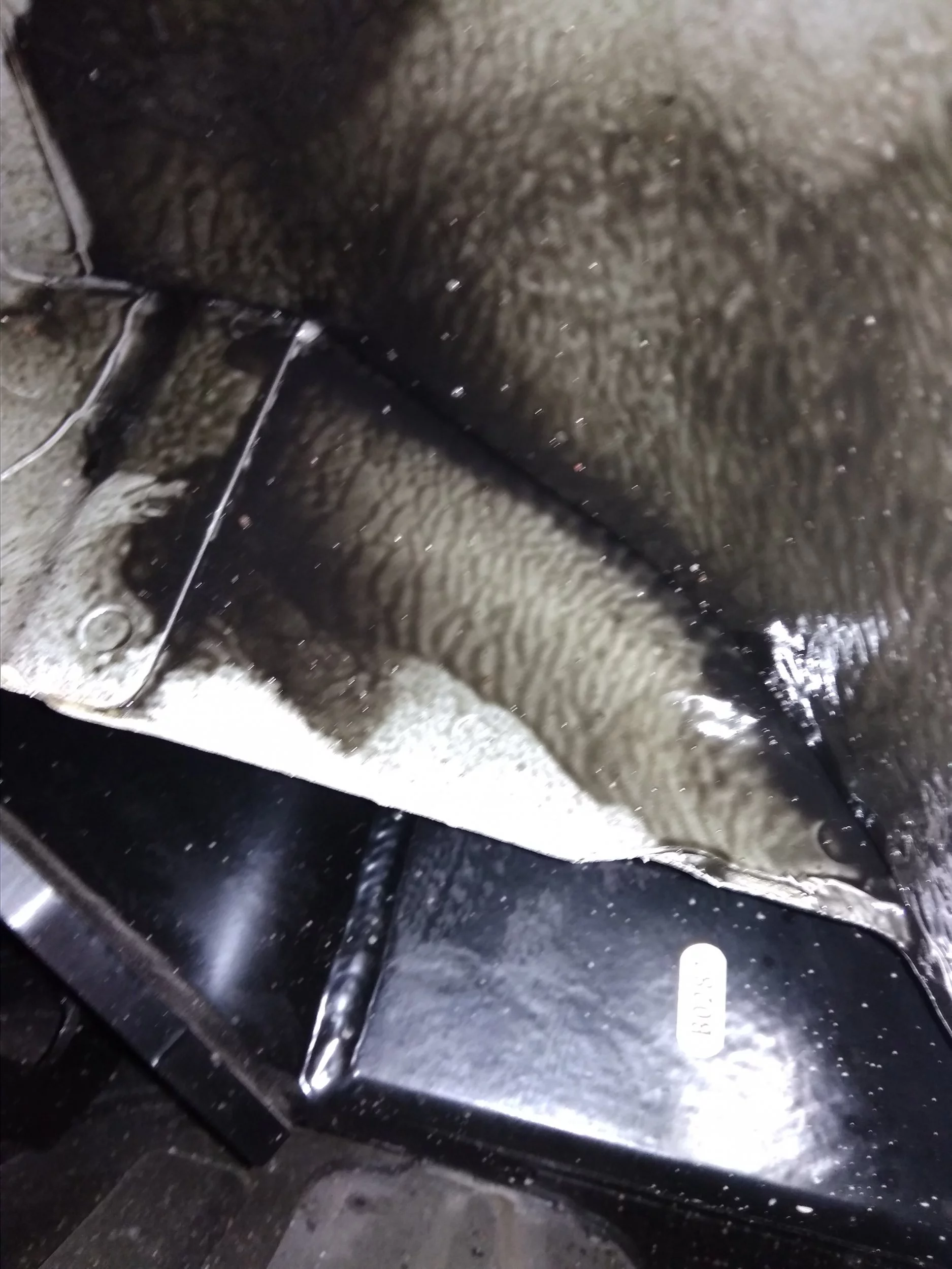

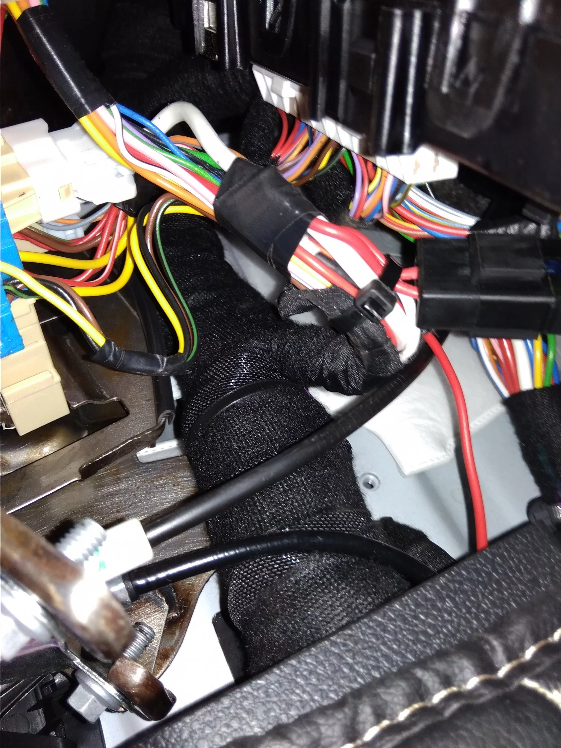

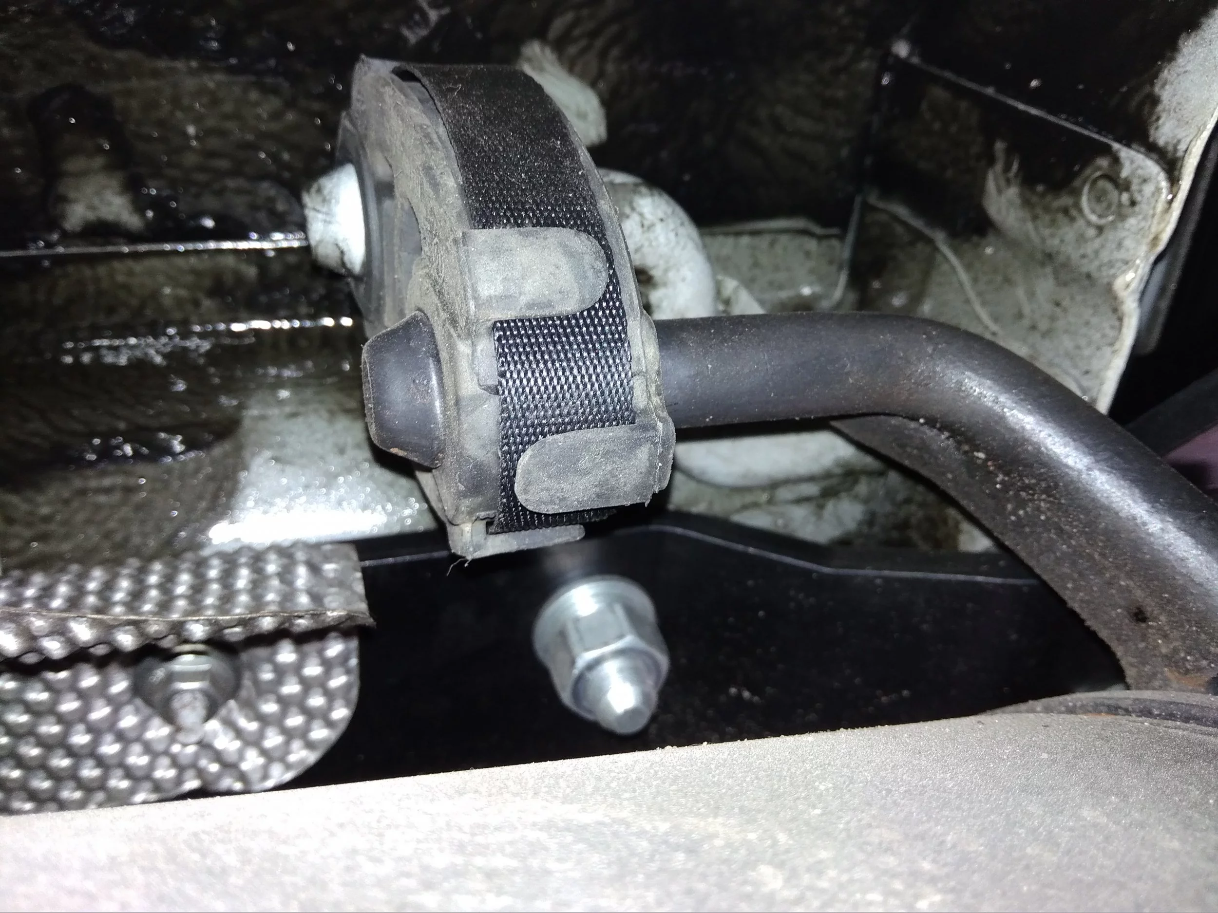

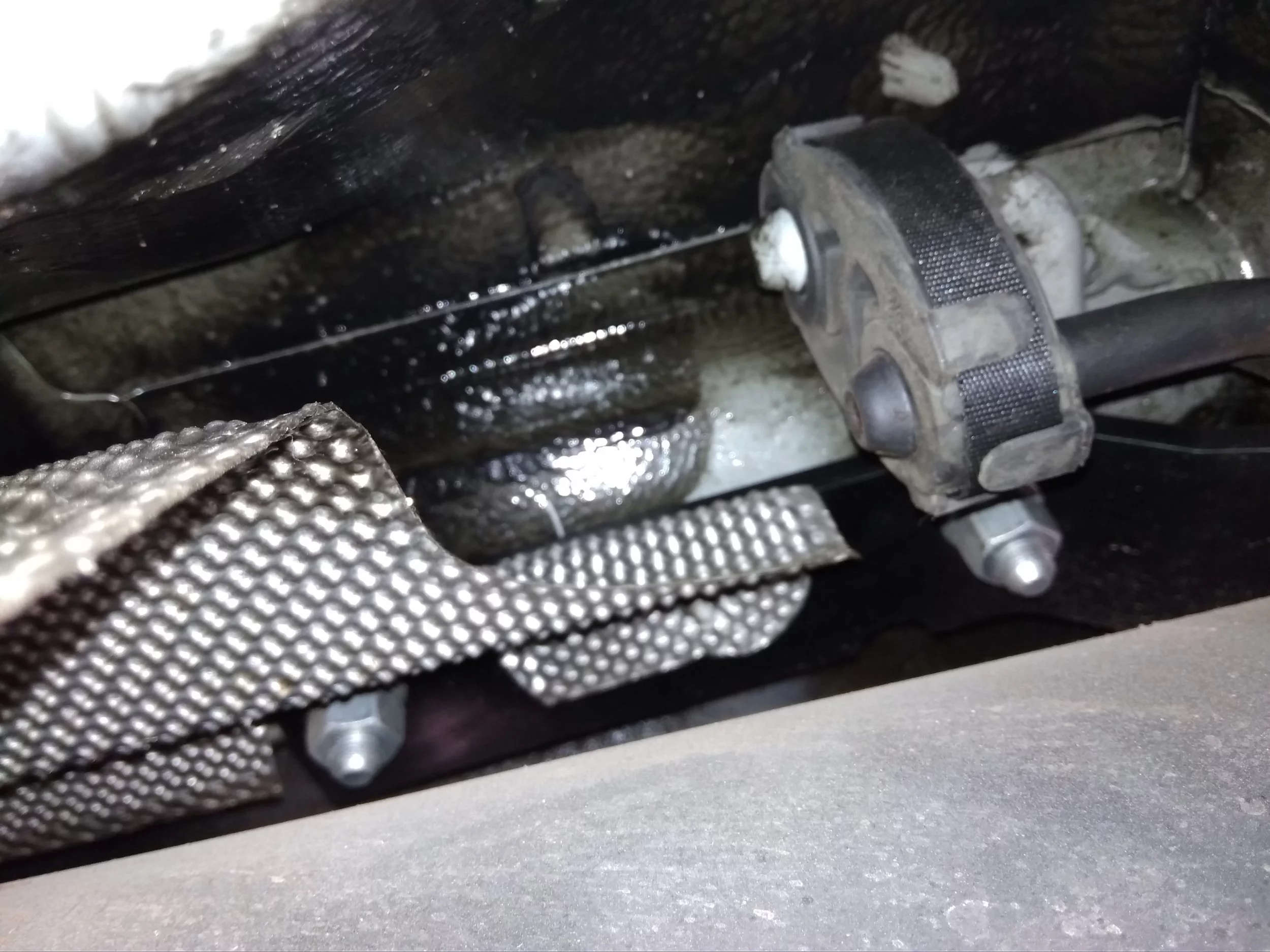

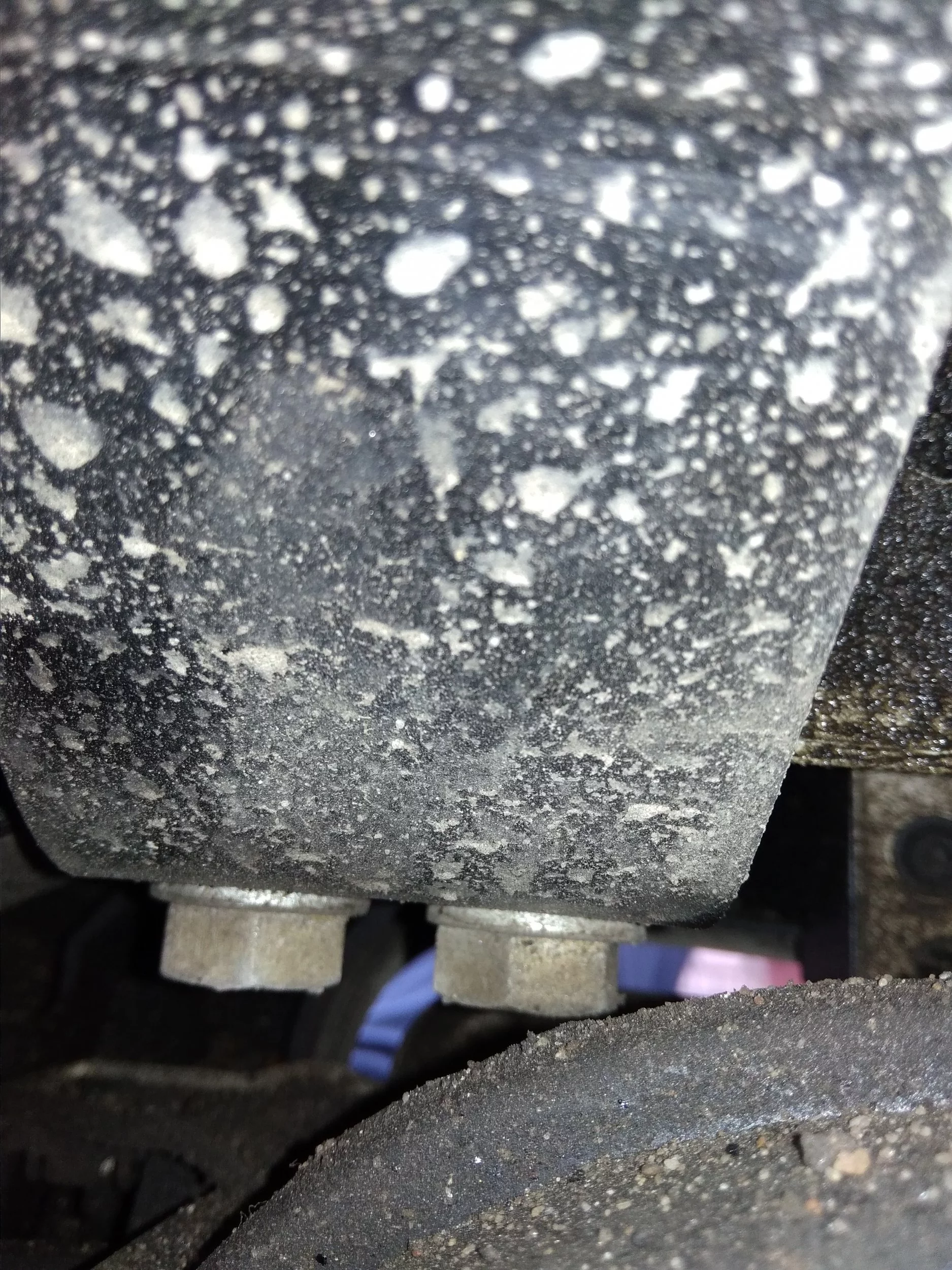

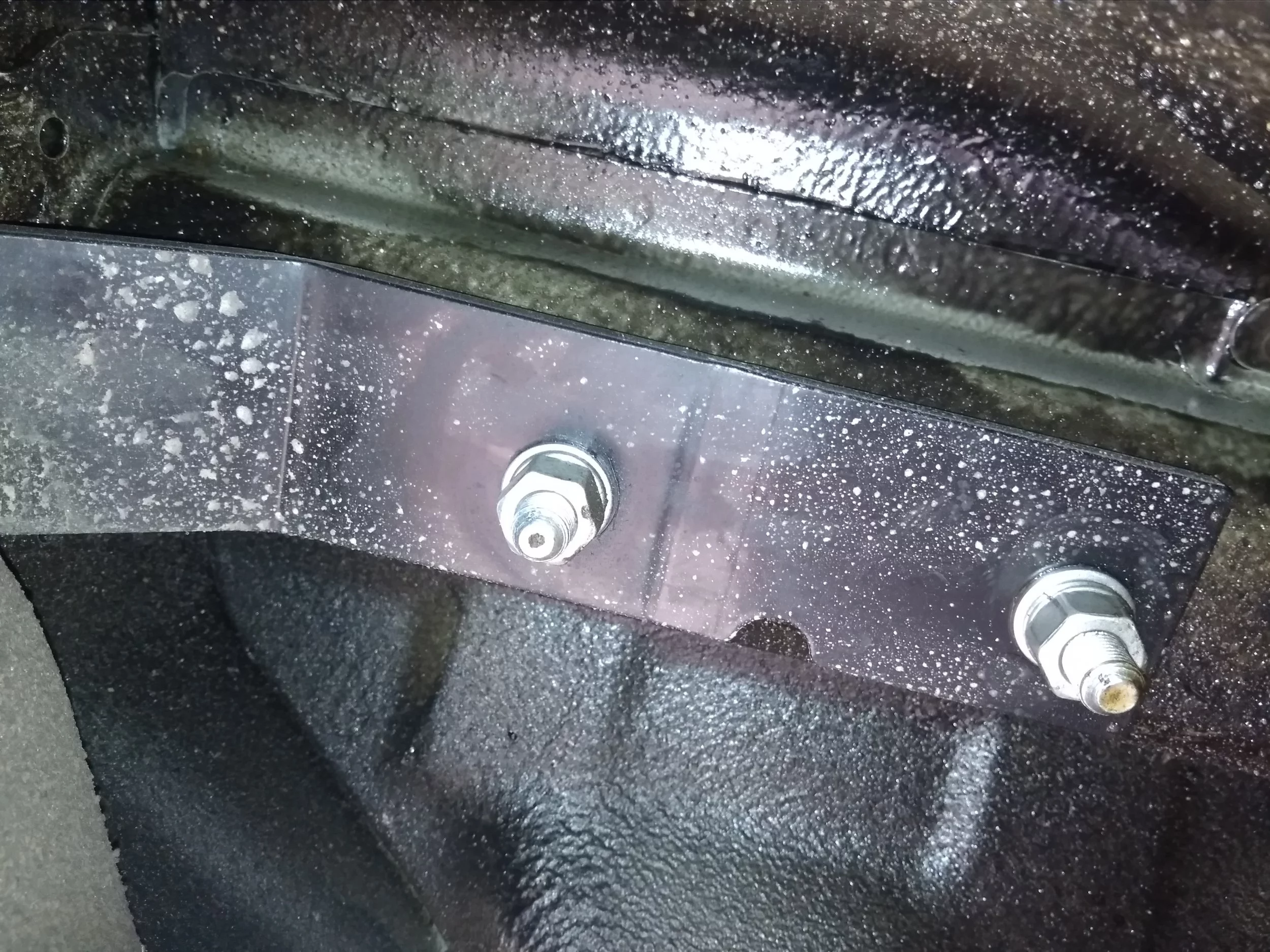

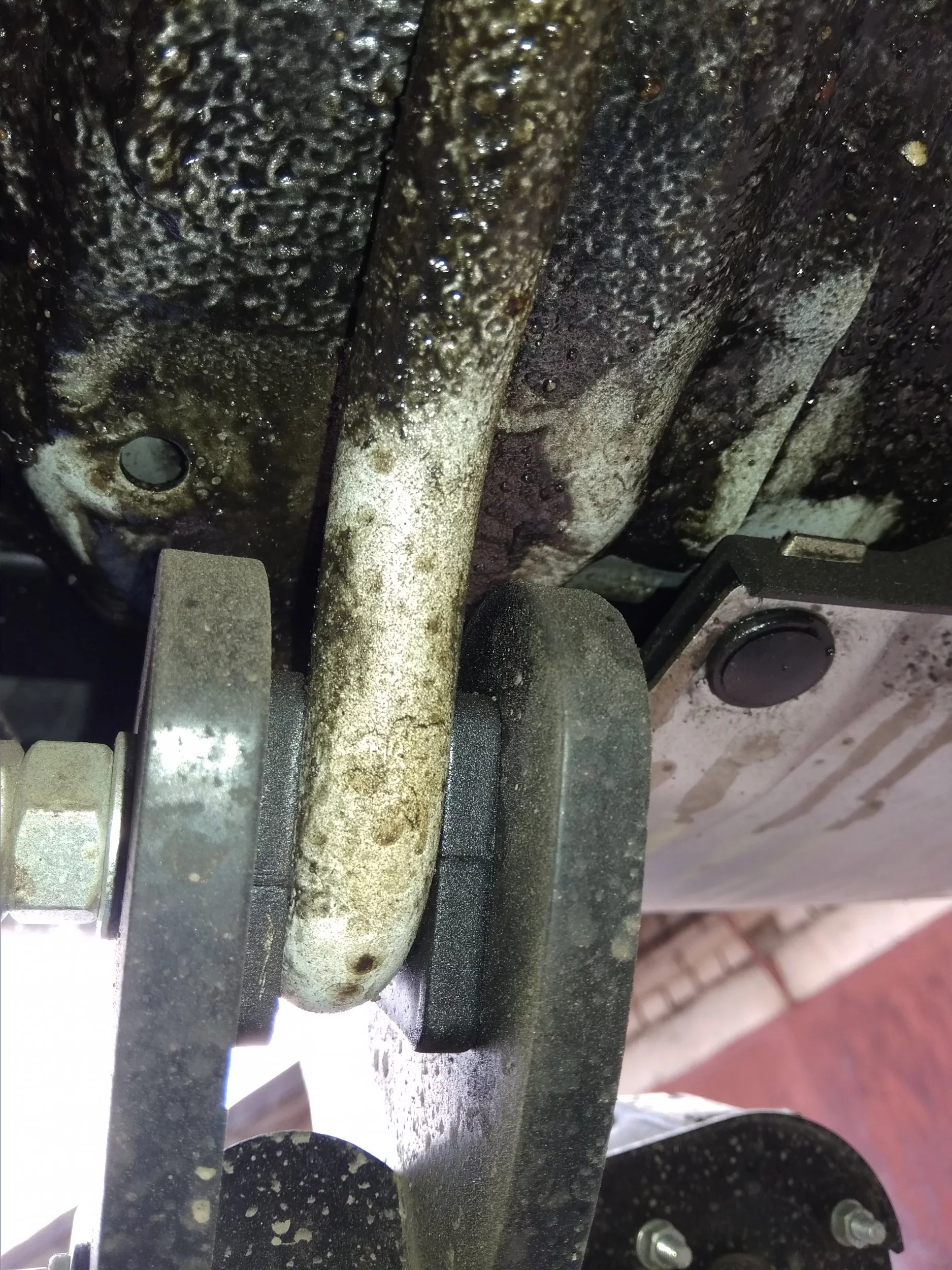

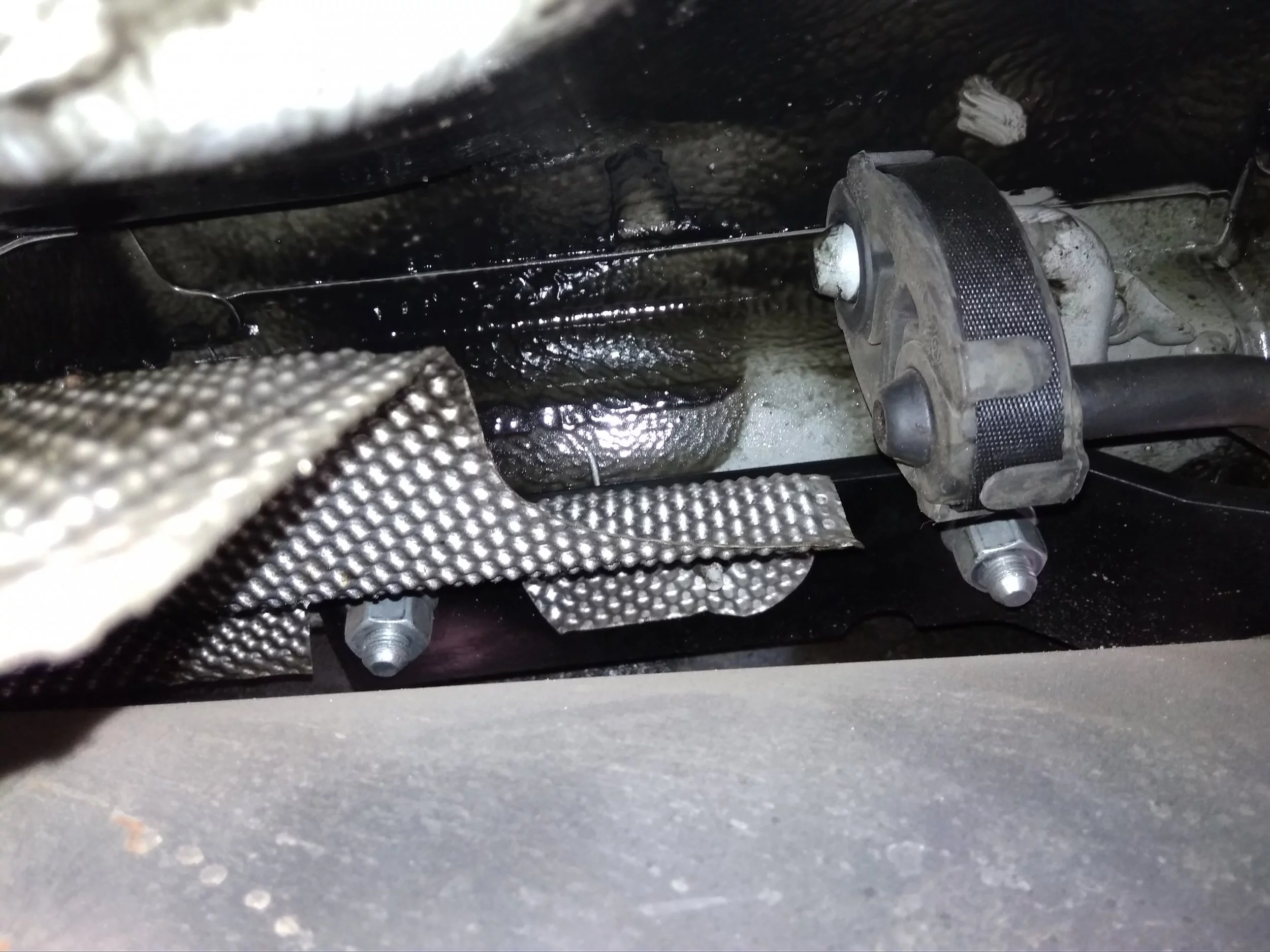

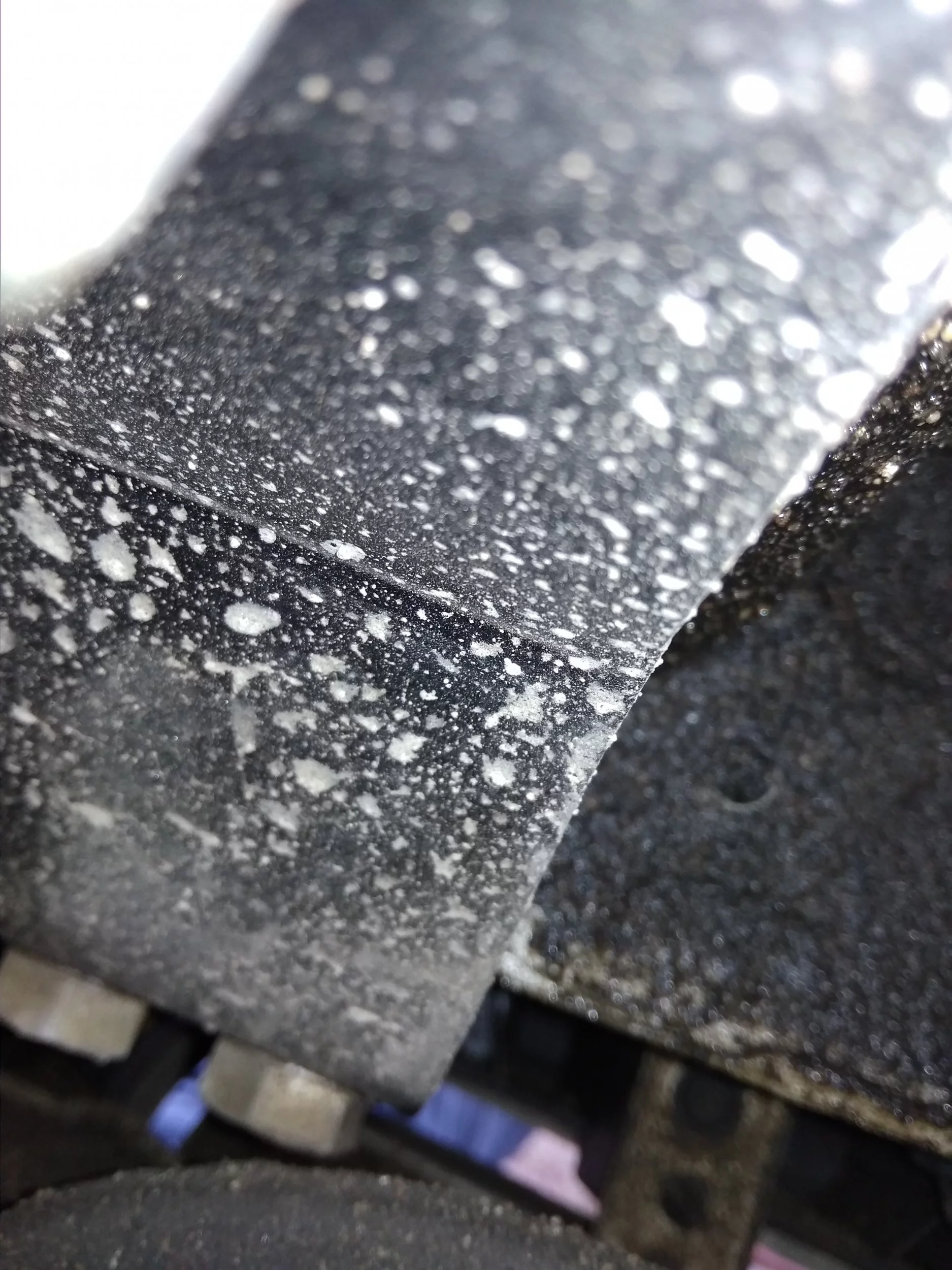

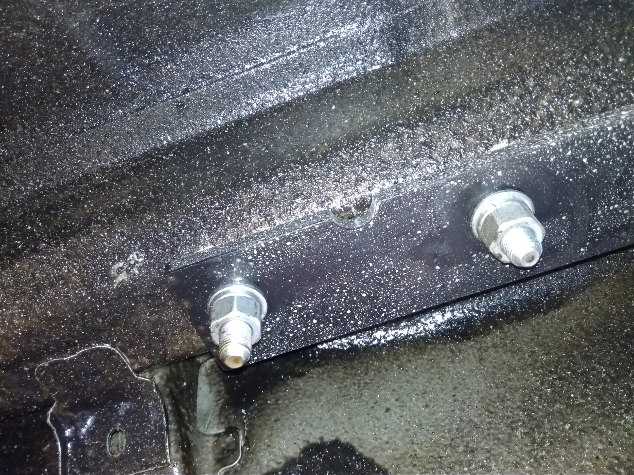

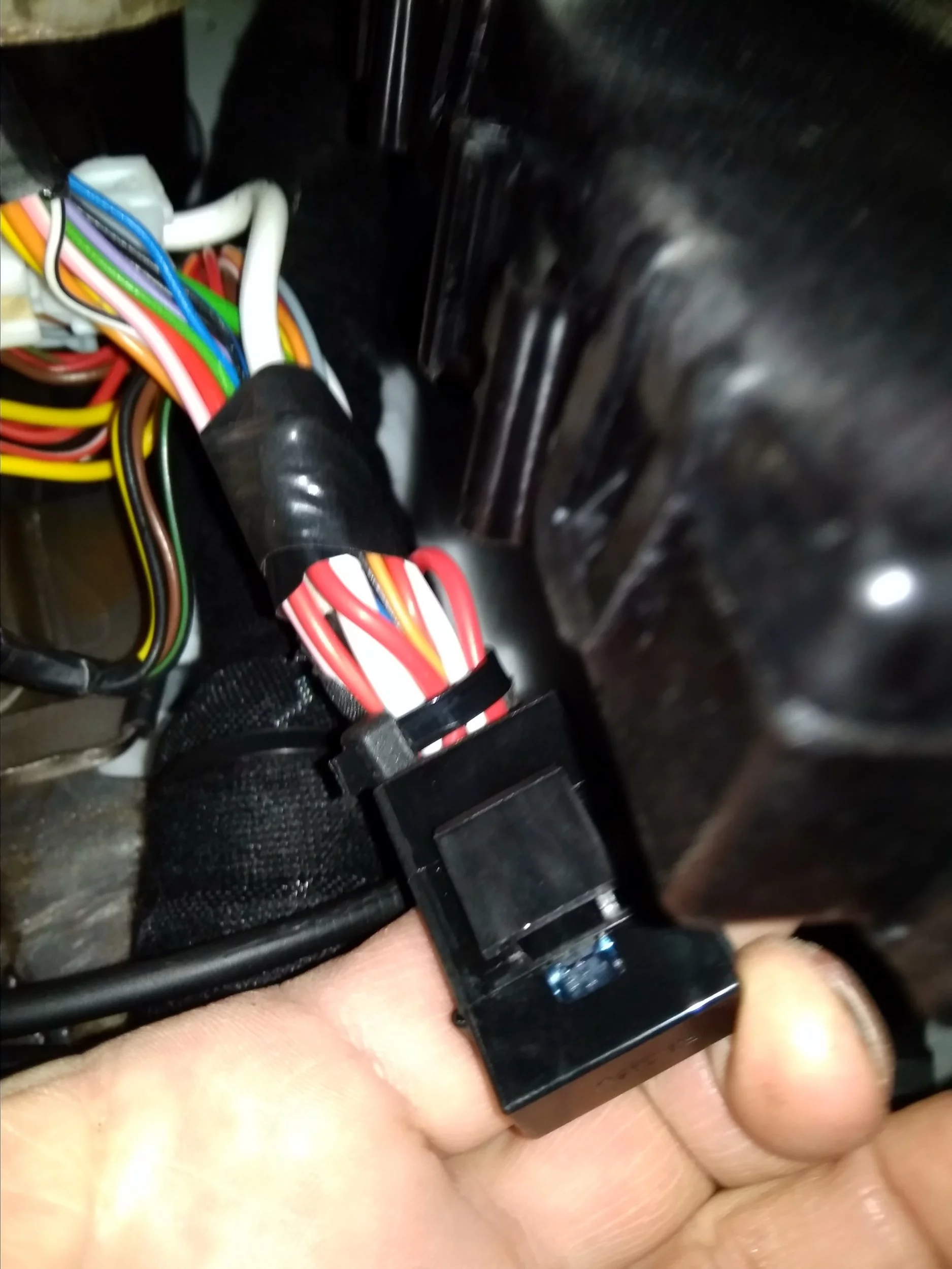

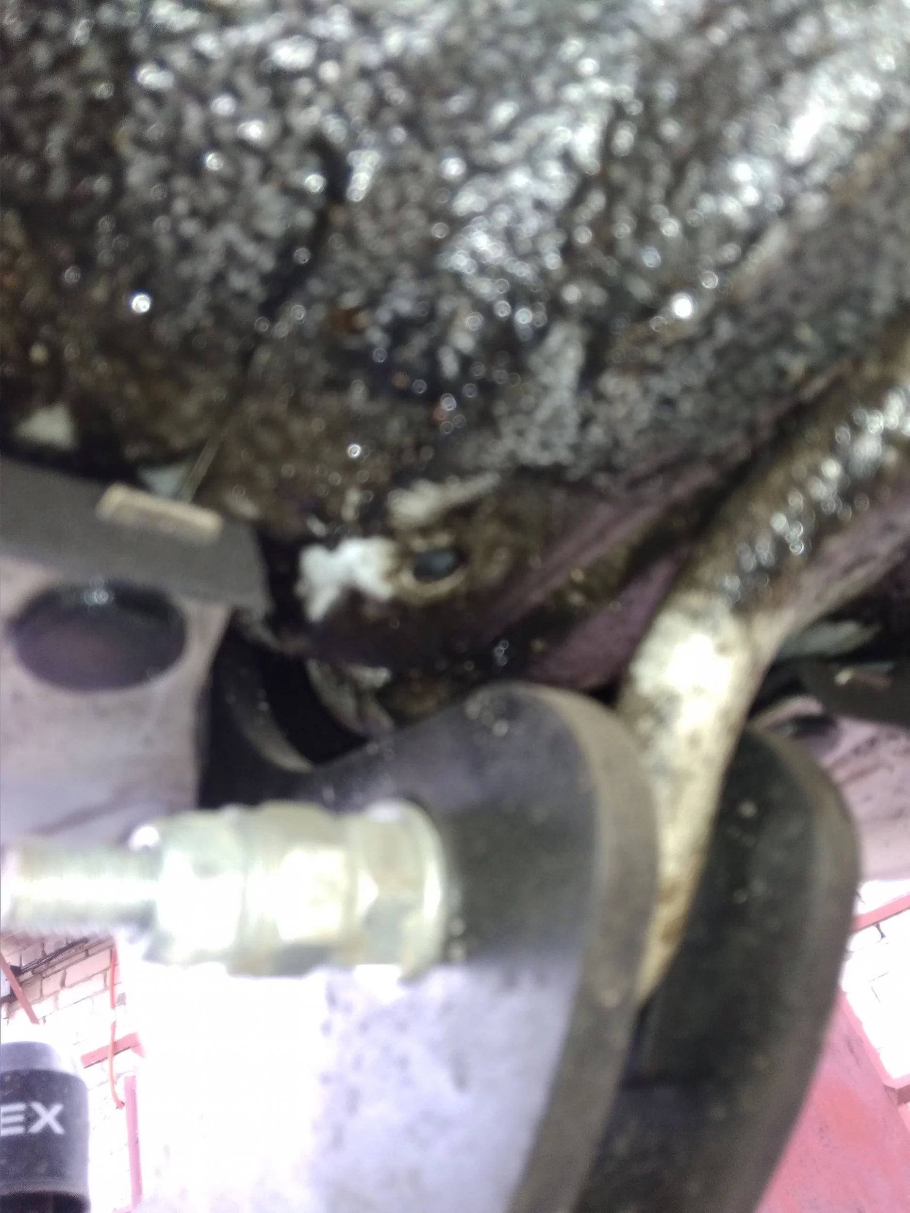

Доброе время суток форумчанам... Наконец-то появилось немного времени, чтобы сфоткать, а даже пришлось немного видео снять по установленному фаркопу. Извините может не совсем понятно, но ямы нет и пришлось лежа снимать. Реально почти ничего не видно особенно правая сторона где находится выхлопная система. Все скрыто под бампером, немного видны некоторые части фаркопа и левая сторона. Так и вспомнил ребят которые делали, честно много усилий проделали, им респект!! Проводка вся под обшивкой не снять все разбирать опять надо и блок соглосования находится под обшивкой фонарь лев сторона в багажнике. Предохранитель выведен под торпеду лев сторона, снимал динамик, затем крышку чтобы её не сломать и был свободный доступ к штатным предохранителям, вроде-бы так смотрите на фото. Ну вот что мог показал
