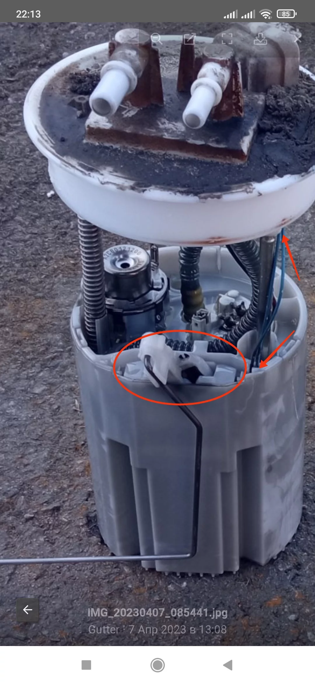

ПОМОГИТЕ!!!!! У меня возникла такая проблема: начал шалить уровень топлива, к примеру в баке 10-15 литров, а он показывает полный бак. Или на заправке залью полный бак, а он кажет 1/4 . Пройдёт время, вроде вернётся в норму или путём ключа зажигания ( туда-сюда).
Не подскажу. Скорее всего у нас датчик поплавковый, типа потенциометра. Он скорее всего в бензонасосе, в месте крепления поплавка к корпусу бензонасоса.
В любом случае мне кажется нужно вытаскивать насос и визуально осмотреть. Может тупо поплавок герметичность потерял, может контакты какие окислились. По поводу предохранителя, может накрылся, не знаю (даже не могу сказать есть ли он)....
Насос вытаскивал, визуально смотрел, вроде норм, окисления и грязи не нашёл. А этот датчик, обведенный кружком, отдельно купить можно?
Если поплавок то его от чего угодно можно примастырить, длинна и толщина рычага только нужна, по сути в датчике ломаться то не чему если разобрать получится почистить то может поможет.
Бывает контакт на ползунке подгорает, и как бы перепрыгивает через витки. От сюда и неверные показания.

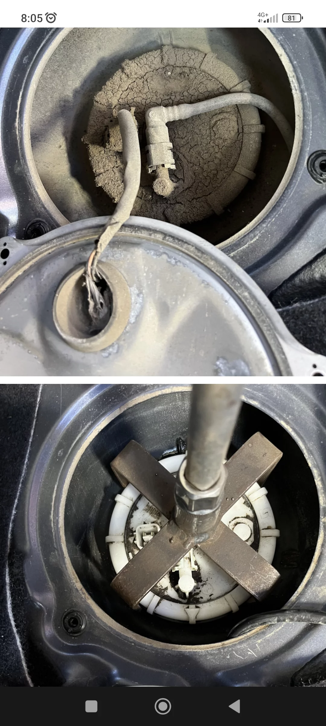

Всем добра? выкладываю приспособление для откручивания крышки, может кому надобно, может кто и сварганит?
    282,2 KB · Просмотры: 239
А вот такие крабы видел довольно большого диаметра, тоже подойдут для съема крышки....
