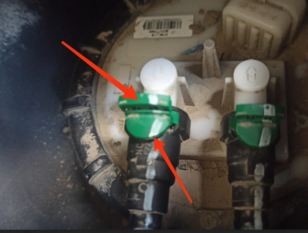

Подскажите как открываются фиксаторы патрубков на насосе
    178,3 KB · Просмотры: 152
Вот на этот попробуйте нажать, а потом вытянуть. Или наоборот, его прижимаете, а язычок к нему вверх.
Их как бы свести друг к другу надо.
По моему на топливном фильтре такие же стоят.
Их как бы свести друг к другу надо. Посмотреть вложение 14338
Прямоугольные я вытащил вверх, нижняя полукруглая никуда не двигается, либо присохла, и подковыривать пробовал и давить на нее, стоит на месте
Вверх отщелкнули - а теперь надавите на закругленную часть и тащите на себя. Вроде так
