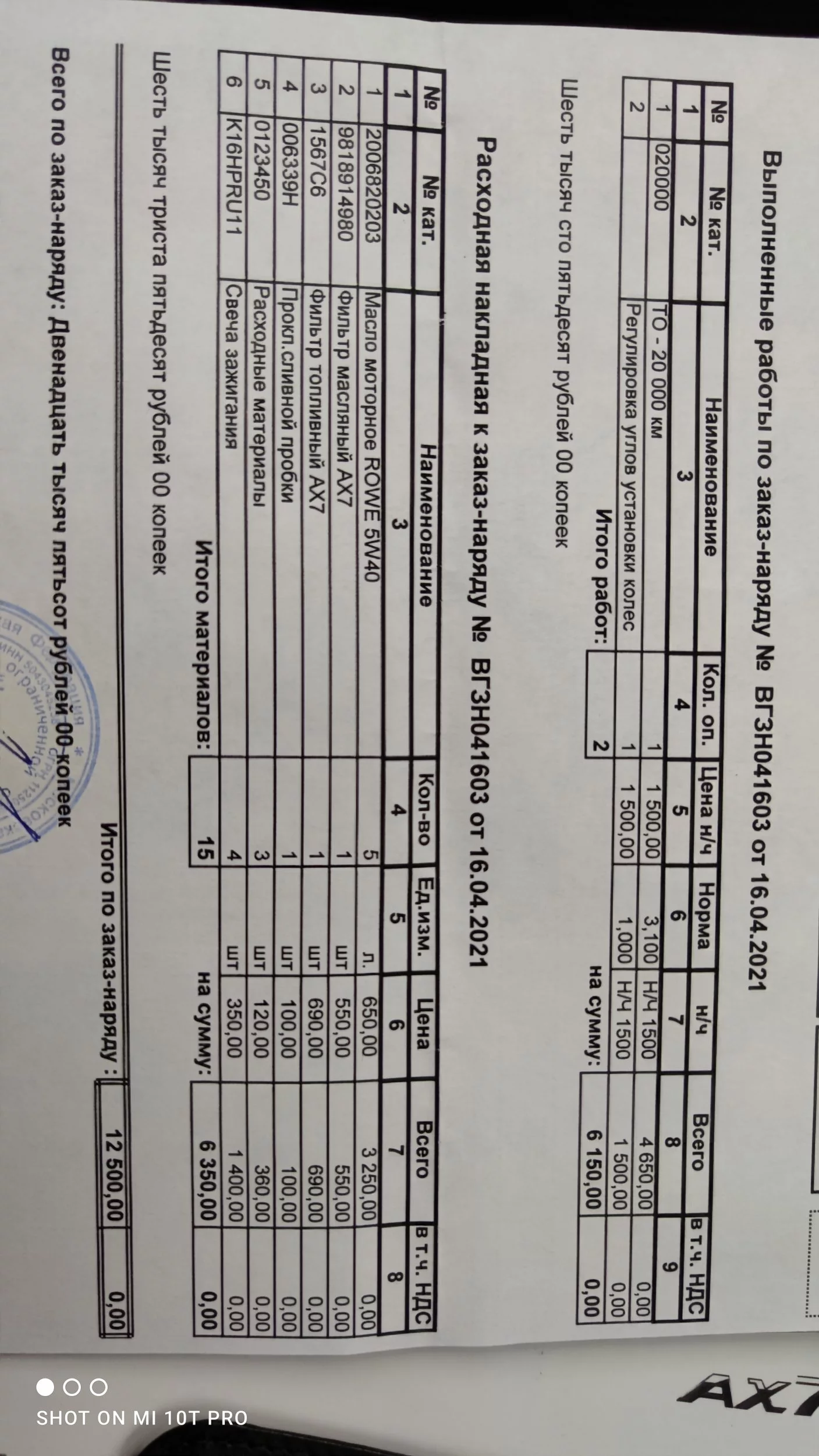

Немного с опозданием. Прошёл ТО 2 , цена вопроса 12500.

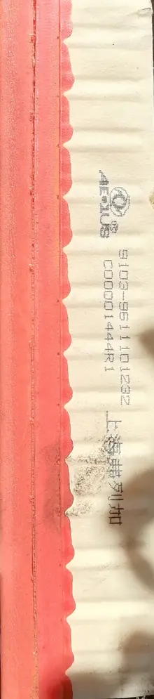

1)Снятый воздушный фильтр ДВС. Родной китайский, прикольно. Aeolus.

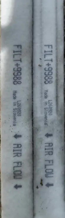

2)Замененные воздушные фильтры салона. Просто для того, чтоб номер показать.

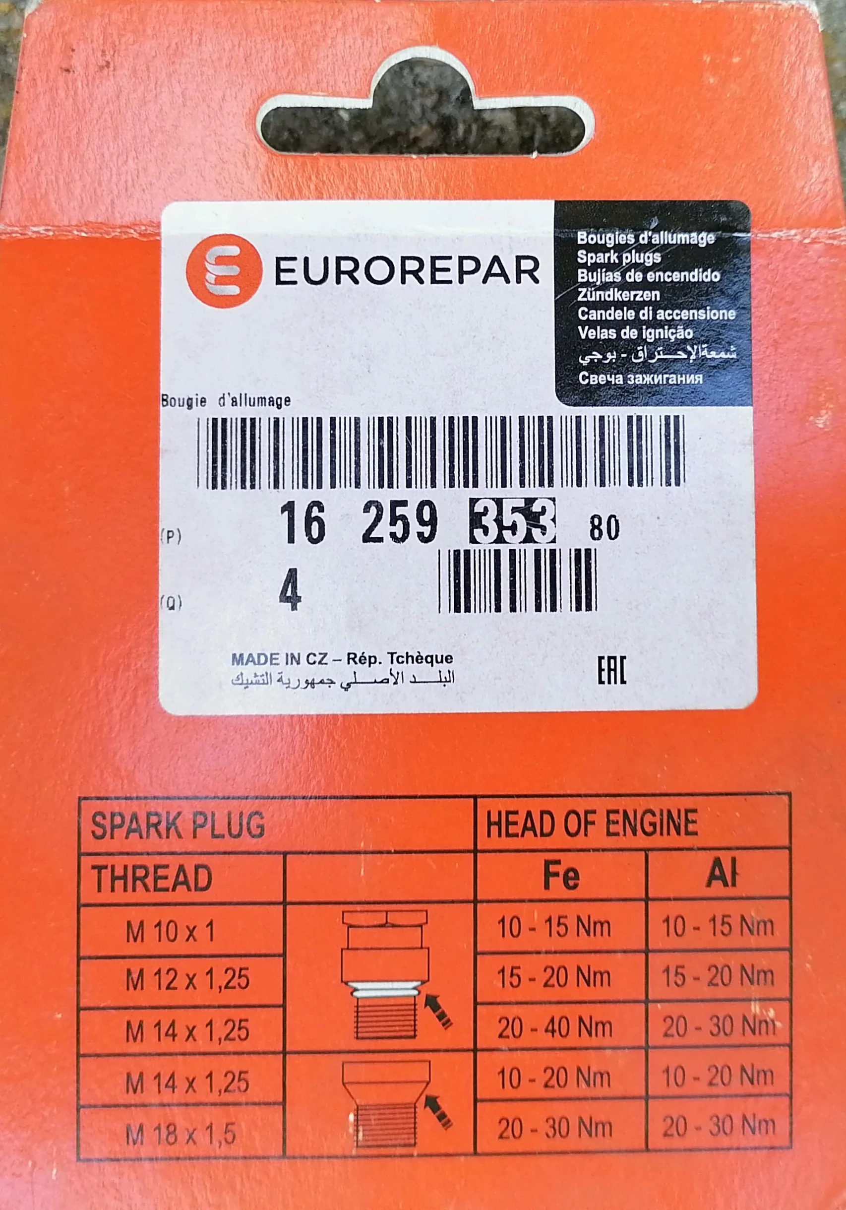

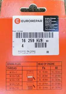

4) Свечи (коробка от новых)

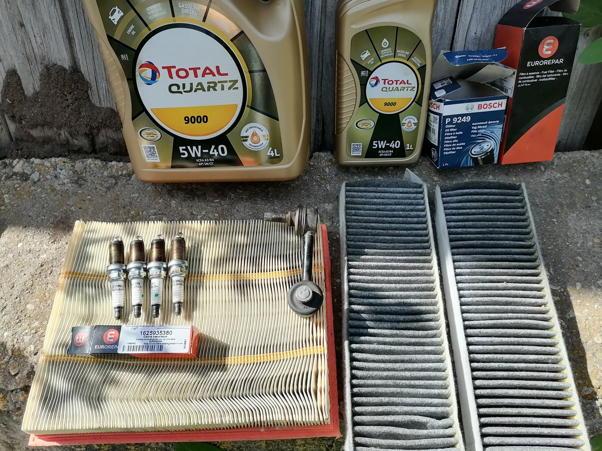

7) Общий вид всего, что выдали при сдаче машины на руки.
Масло на этот раз залили правильное. На ТО1 залили Total Quartz 9000 Energy, а у того нет допуска нужного. Впрочем, может это только в счете так было. Сейчас канистры "правильные" Total Quartz 9000 с допуском. Залили 4.7 литра. В литрушке остаток 300 мл.
Свечи ровненькие, горшки равномерно работают,смесь нормальная готовится.
Замененная стойка заднего стаба: руками люфт не ощущается. Но снимали болгаркой.
В салоне настала тишина. Ехал в деревню и балдел. "Сверчок" сзади справа умолк.
