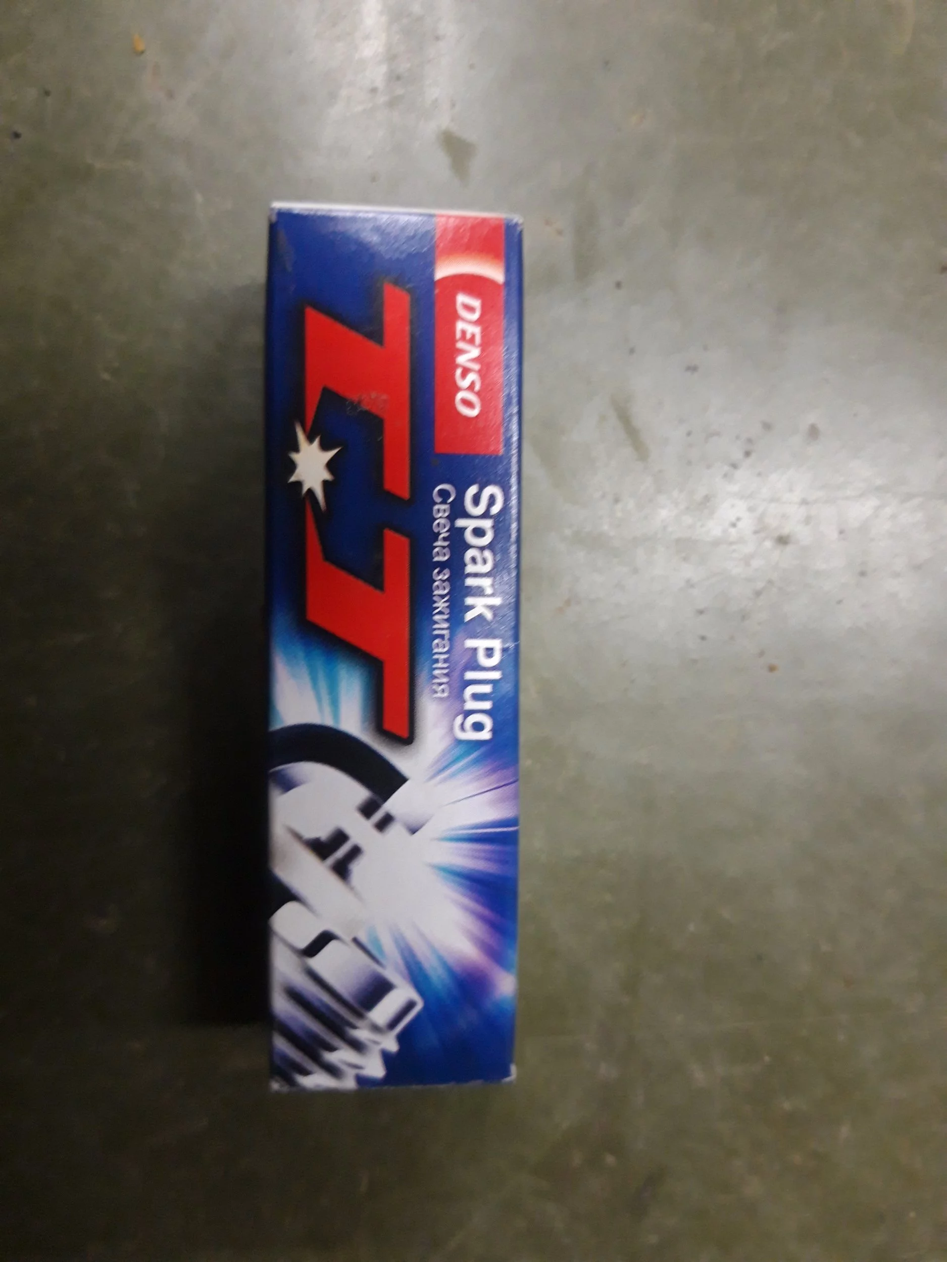

Здравствуйте форумчане! Подскажите плиз на ТО 20000 кто прошел вам свечи меняли? Стоит ли затарится свечами нормальными?
Да обязательно меняют
Поставили денсон
Поставили денсон
А стояли

Да мне хочется иридивые поставить и забыть на долго
Ну хозяин барин. Я вообще всегда менял каждые 10.000т на всех машинах и после гарантии 30т бесплатного ТО так и сделаю

1.Свечей зажигания,долго читал ,искал и для себя сделал вывод беру
оригинал DENSOKH16TT. 335 р х 4 =1340 рублей

Вот про свечи хотел спросить иридивые оригинал у официального дистрибьютора стоят 940р1 шт как у вас так дешево вышло? Уверены что у вас иридивые подделок куча.Сорян просмотрел 1 букву у вас никелевые , иридий IKH16ТТ
Ну кому как я бу понтиак купил с родными свечами иридивыми 9 лет откатал так и не менял 240 тыр прошли они
Серега я на 0 ТО поменял на иридивые денсо, на 20000 ТО прсмотрели и сказали, что в отличном состоянии и не стали менять, а так да меняют.
Заметил разницу в работе движка с иридиевыми свечами?
И кстати по чем брал я денсо нашел ikh16tt по 960₽за шт.
Сергей давно было и не помню, а насчет разницы хз, до смены вмего то 2000 км наездил. Но на все бенз моторы всегда ставил иридиевые
