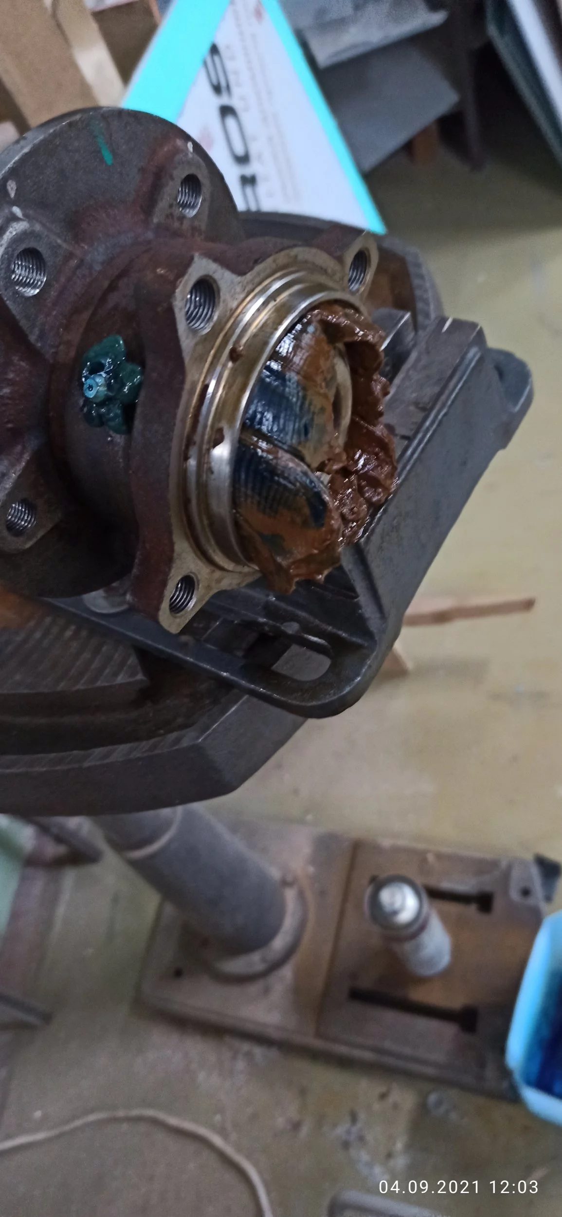

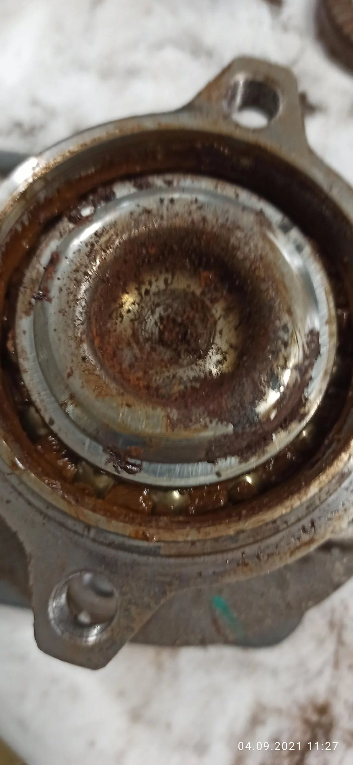

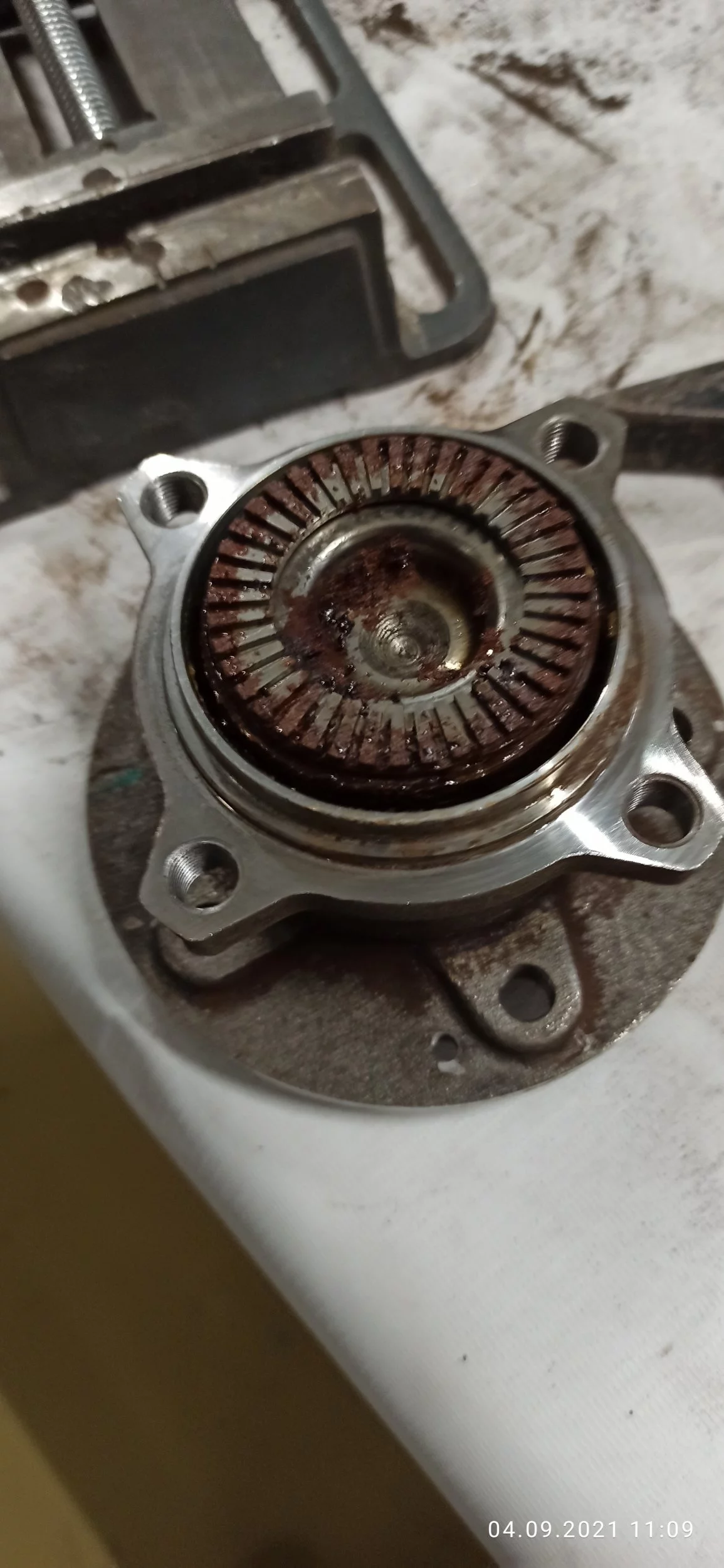

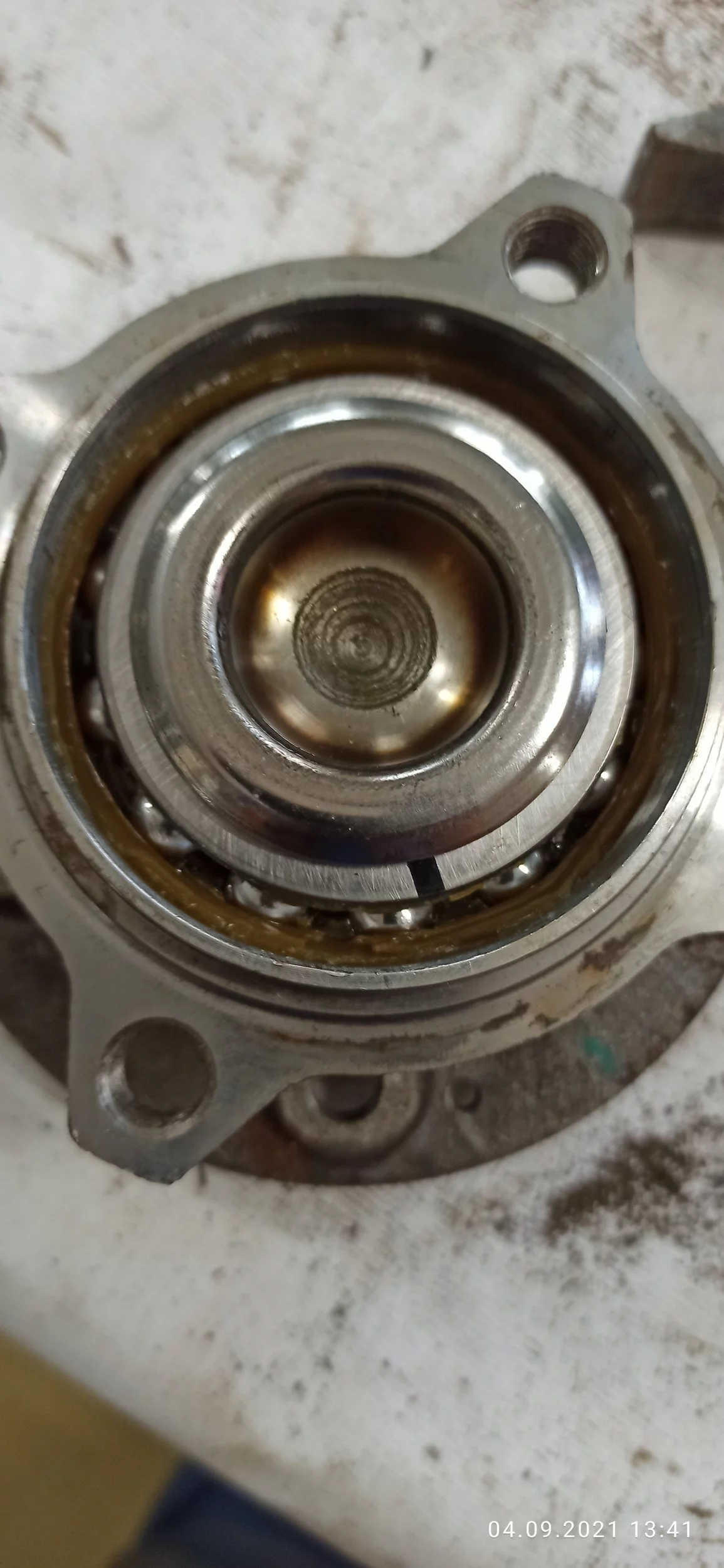

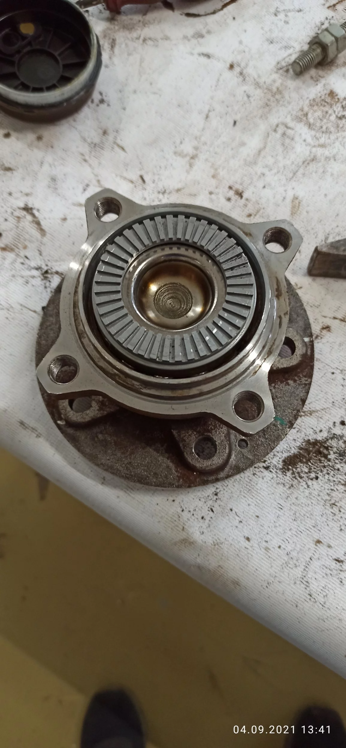

Вот и у меня задняя ступица завыла. Снял, разобрал и увидел всё покрытое ржавчиной. Засверлил, нарезал резьбу и вкрутил тавотницу. То что вылезло из подшипника, смазкой назвать трудно. Прокачал новой смазкой, подкусывание уменьшилось, но не исчезло полностью, вывод- ступица под замену. Решил и во второй поменять смазку. Разобрал, а она как новая, но всё же вкрутил тавотницу и закачал новую смазку.
Теперь надо купить новую ступицу.
Подскажите путевого продавца пожалуйста.
Ах да, забыл указать пробег, он 30000км.

Надеюсь вы во избежание оного события посадили крышку на герметик? Так как выявлена причина их смерти по вине пропускания этой крышки димедрогена монооксида, (по нашему воды)!
Ну так то зачем? Если периодически смазку менять, не успеет заржаветь!!!
Я не герметизировал, недавно заглядывал, все в смазке и ни духу ржавчины!!! Да пробежала эта ступица 33 000км.
Но хуже не бедет, согласен!!!
Да, конечно посадил на герметик.
Машина стояла 5 месяцев в сервисе без движения, походу это и сыграло плюсом для коррозии.

Может конечно кто-то любитель аква-драйва, но чтоб так пропускали ступицы влагу при обычной эксплуатации авто... Вероятнее всего дело в самой смазке, которая выделяет влагу при определенных температурах теряя свои свойства.
Да нееет не смазка, а аквадрайва вполне хватит того чтобы по жиже снежной покататся, не одну ступицу вскрыл и сам убедился на убитых видны следы ржавчины идущие под крышку и в месте её посадки, на живых такого не было.
Конденсат

Казалось бы вроде и да конденсат, но почему на других ступицах его нет вообще, это сразу видно по кольцу абс ржавое или нет.
У всех (почти) правая задняя ржавая,брак исключен,нагрев от глушителя и дальше конденсат.Другое в голову не приходит.
От глушителя? Да я вас умоляю, после поездки на 40 км рука терпит заднюю банку, видос же скидывал сюда в эту тему все дело в крышке абс и не только у нас а на многих ступицах похожих, просто в новую ступицу набиваем хорошую смазку и садим на герметик крышку и все.
Пересмотрел фотки, кольцо АБС это алюминий или сплав т. е. не ржавеет, ржавчина идёт изнутри ступицы, крышка пластик закрывается довольно таки плотно, датчик абс сидит тоже плотно. Я все таки думаю это брак влага попала где то на заводе, а в последствии уже мы наблюдаем ржавчину. Я вскрывал, намедни, свою экспериментальной ступицу, прошла 33000км.,намека на ржу нет. Крышку на ней не герметизировал намеренно.
