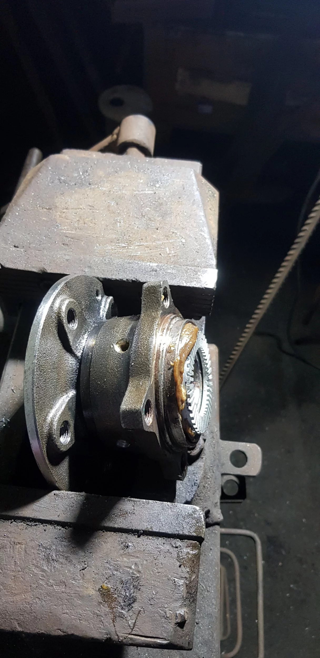

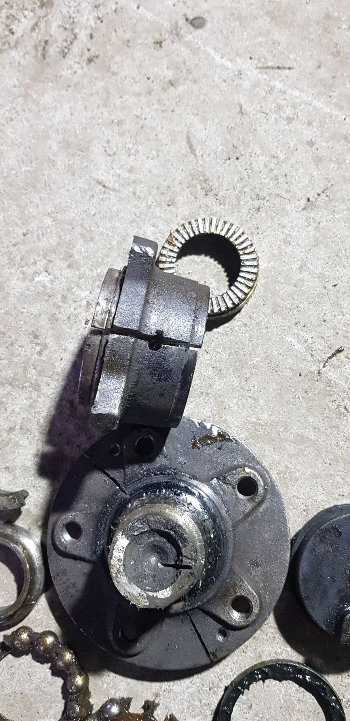

И продолжим про заднюю ступицу: попал мне в руки труп ступицы и погнали-Посмотреть вложение 7465Посмотреть вложение 7466
Это моя,впоследствии реанимированная,на долго ли не знаю. Но попорядку;Посмотреть вложение 7467

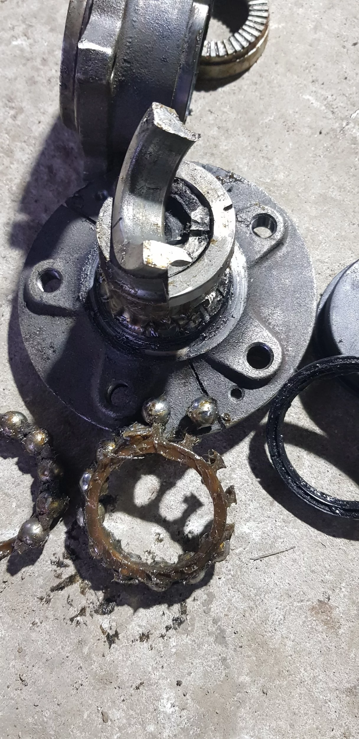

Ржавая шляпа,это вальцовка,которую я срезал.Посмотреть вложение 7468Посмотреть вложение 7469Посмотреть вложение 7470Посмотреть вложение 7471Посмотреть вложение 7472Посмотреть вложение 7473Посмотреть вложение 7474Посмотреть вложение 7475Посмотреть вложение 7476Посмотреть вложение 7477

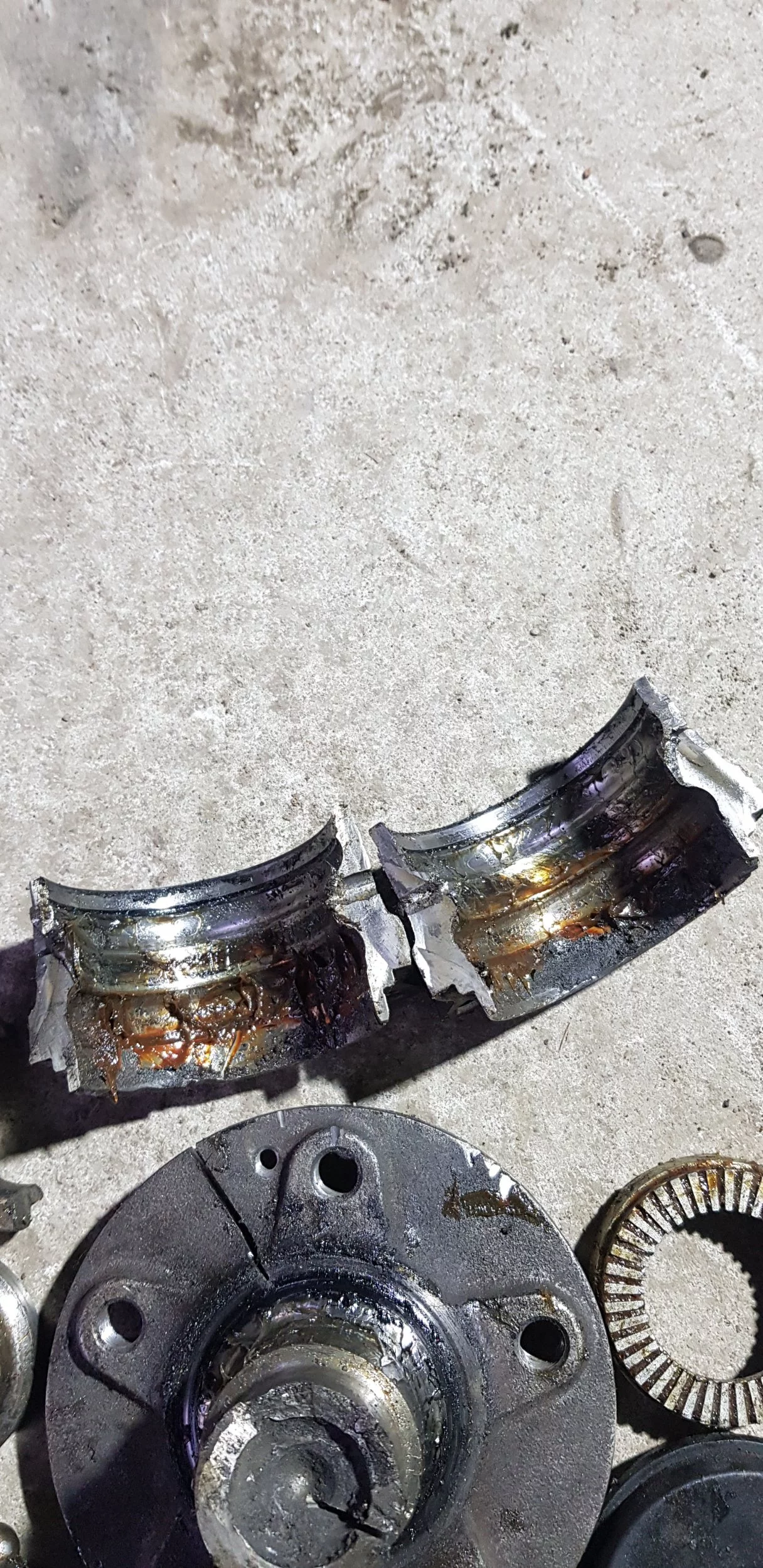

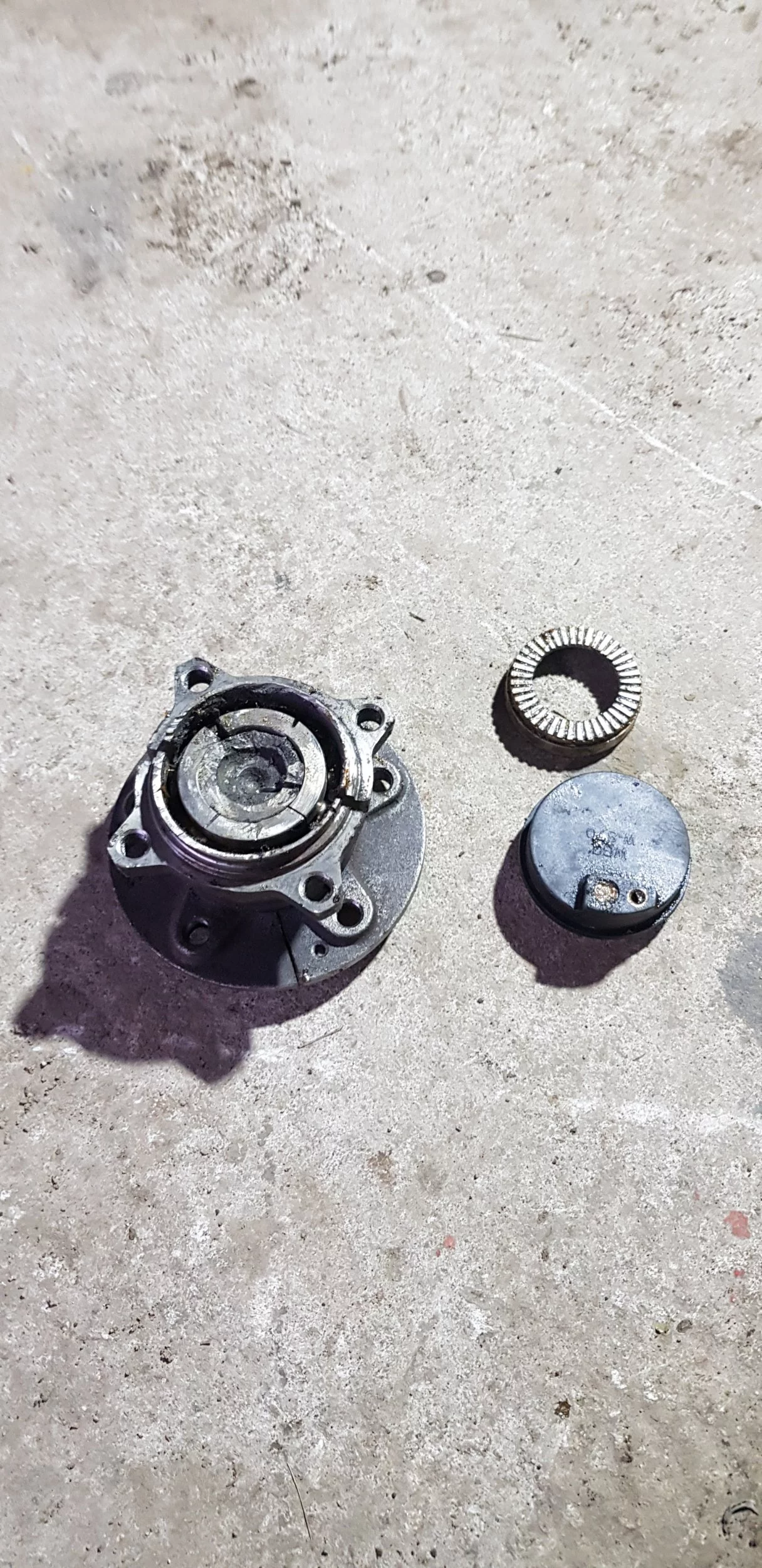

Убитую я сверлил сначала,следуя своей теории,потом разрезал,чтобы убедиться.

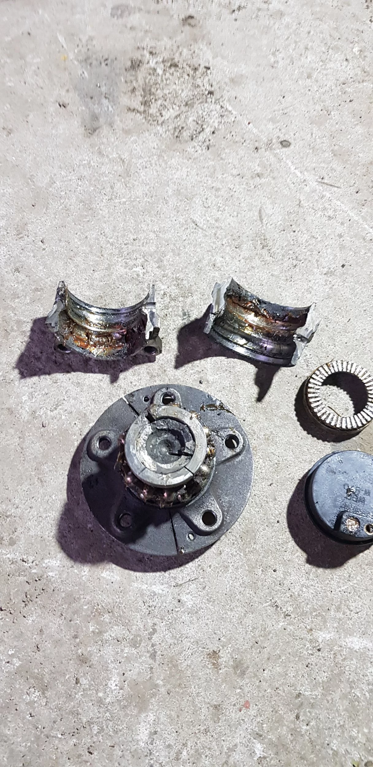

Это кольцо(часть внутренней обоймы)очень сильно запресовано на вал,кроме как разрезать чтобы снять,у меня не было другой возможности.
Посмотреть вложение 7479Посмотреть вложение 7480Посмотреть вложение 7481
Один единственный сальник стоит с внешней стороны,шарики спокойно защелкиваются в сепаратор.
Спасибо большое Сергею за убитую ступицу.
Вывод-ступица одноразовая,т.е.не ремонтируемая,переделать-расточить,переточить,для запоесовки целого подшипника,сколько ж это будет стоить,да и внутреннюю часть переделывать надо. В общем без конструкторского бюро не обойтись. Вижу такой выход- только периодически набивать смазку.

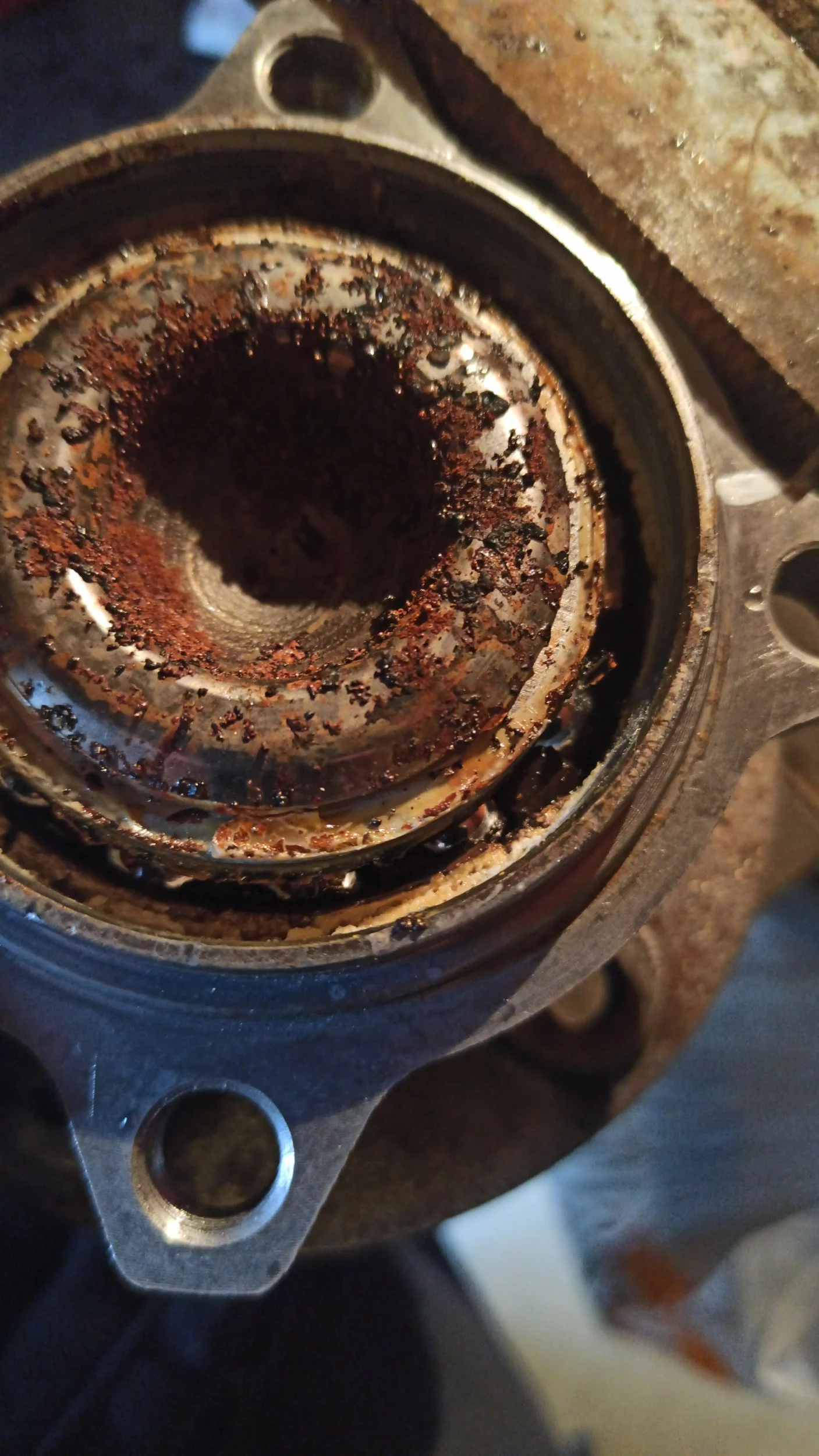

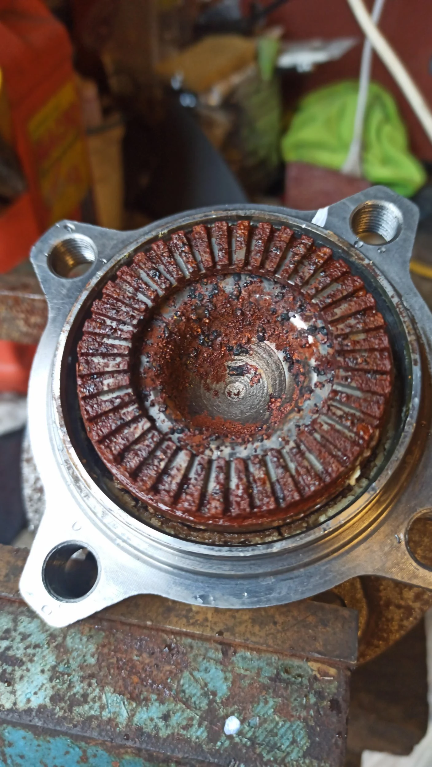

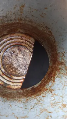

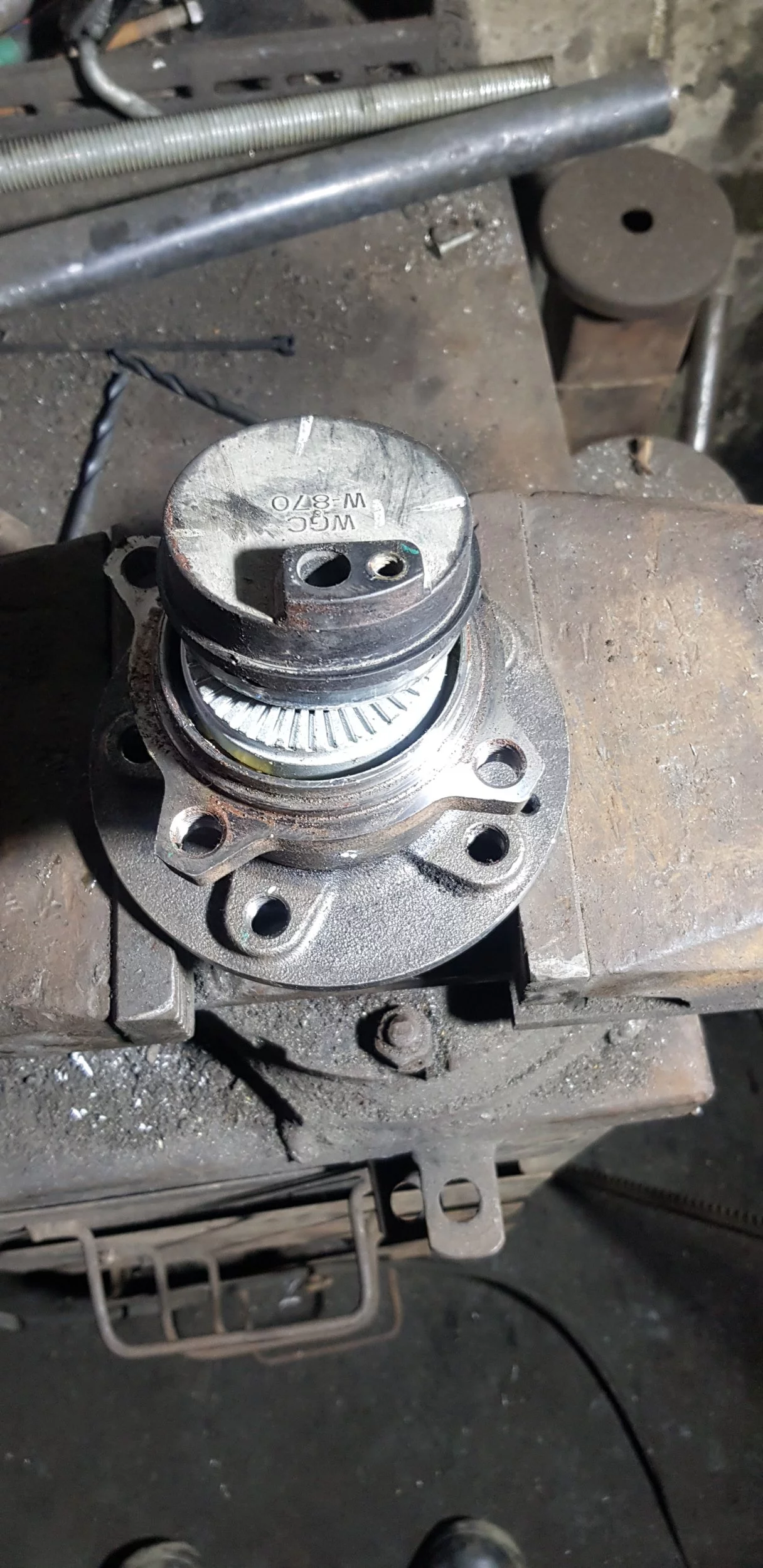

Вернемся к моей ступице,я ее просверлил и через это отверстие набил смазку.Посмотреть вложение 7483
Гребенка ABS очищена насухо,пластиковую крышку поставил на место и ВУАЛЯ. Первые 60км.ехал без гула,на сколько этого хватит,время покажет. Новую ступицу отдам спецу,просверлить и установить масленку и правую тоже самое(реанимировал левую). Почему спецу,нужен станок и хорошее сверло,толщина в этом месте 12мм.,десять сверлится на ура,а вот оставшиеся два-мучение.
Посмотреть вложение 7484Посмотреть вложение 7485Посмотреть вложение 7486
Еще немного фоток,да на крышке внутри обнаружился конденсат(вода),видимо от нагрева,смазки в ступице с гулькин нос,вот и греется,видимо.
