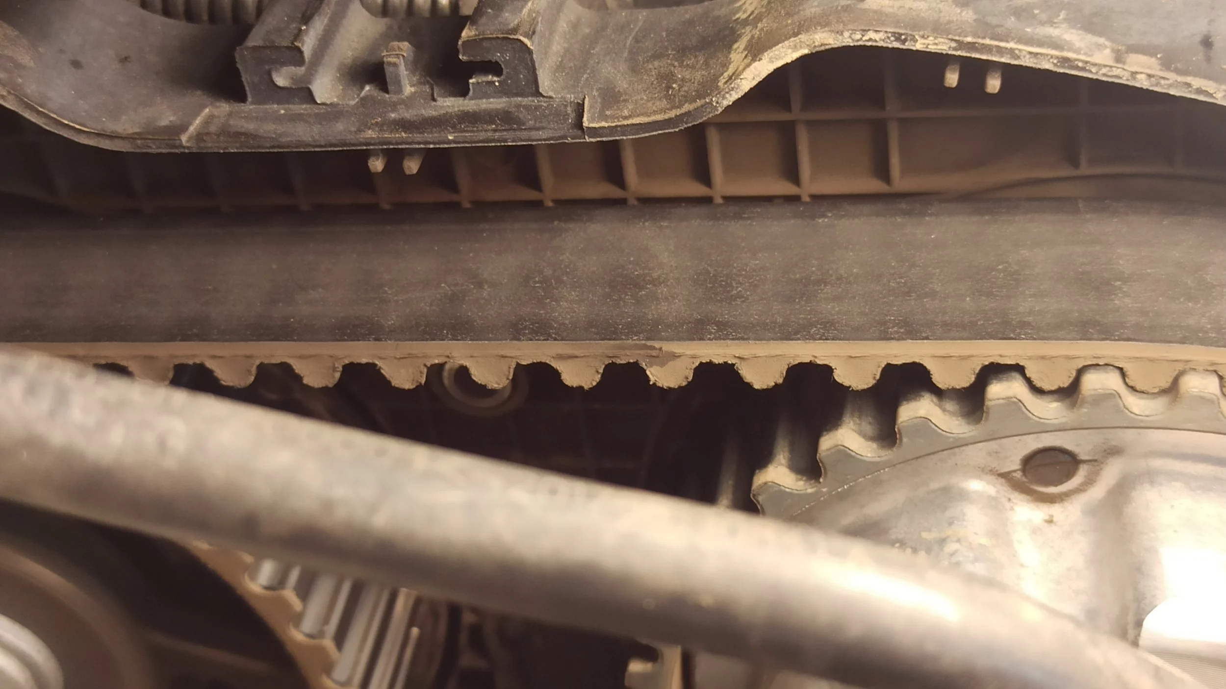

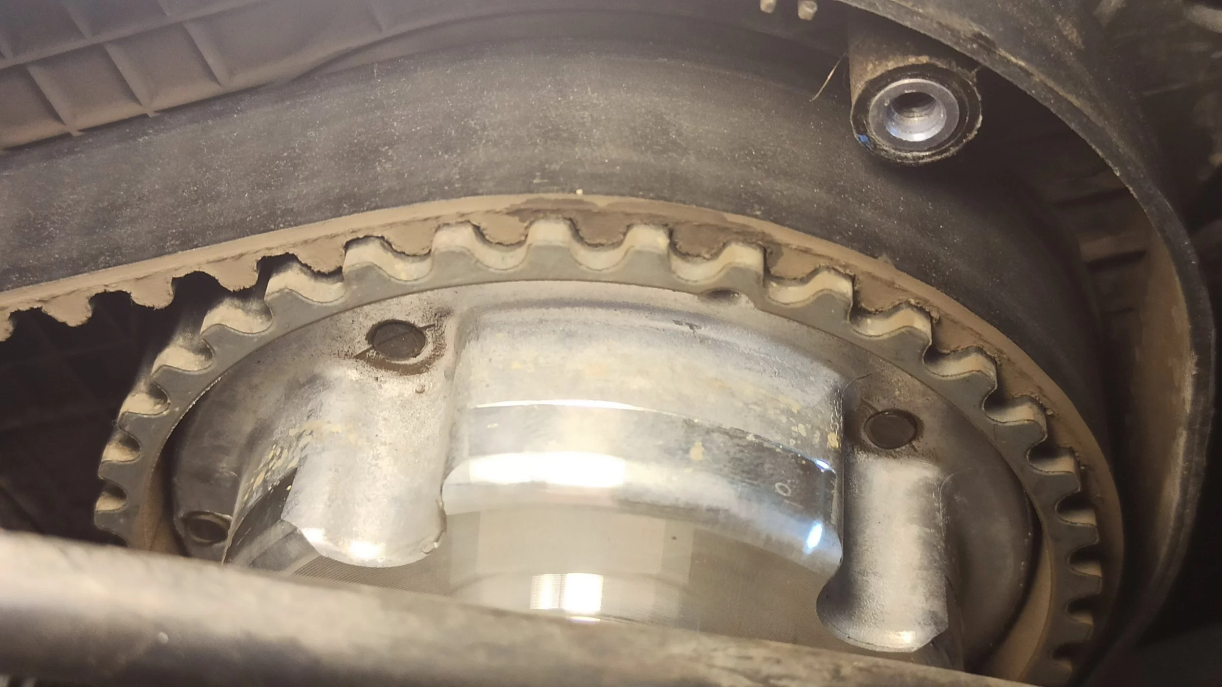

Меняю на Eurorepar. Родной вроде в нормальном состоянии
