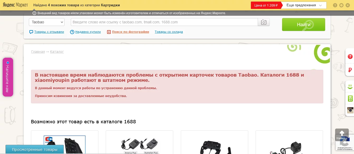

Давно не светят. Самому починить не удалось. Не смог снять дисплей, распаять десяток контактов у меня не получилось. Слегка кольнул саму матрицу, так что мой вариант - ЗАМЕНА.
Нашёл блок на ТАО, но что-то с сайтом у них проблемы нарисовались, не выйти на товар и не заказать никак пока.

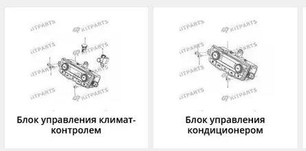

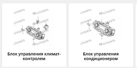

Владислав спасибо, но это я видел, и это панель кондея, а у нас с Вами климат стоит и такой позиции у них нет. Есть вот тут https://spb.kitparts.ru/zapchasti/d...ezopasnost/blok-upravleniya-klimat-kontrolem/ и стоит она 11000.
Мне кажется кондей стоит в комплектации "престиж", но что то я таких машинок совсем не слышал и не видел у нас на форуме. Хотя может и ошибаюсь.

ав чем разница?
хотя номера разные у меня стоит как наLUX
8301027AA и 8301028AA какои нужно?
Должна быть разница. В функциях управления как минимум.
К климату датчики подводятся, к кондею ничего.
В общем то в этом разница и заключается. Кондей сколько поставил столько и малотит, а климат будет поддерживать заданную температуру (сам регулирует).
8301028AA - климат
Тканевый салон.
У меня престиж
