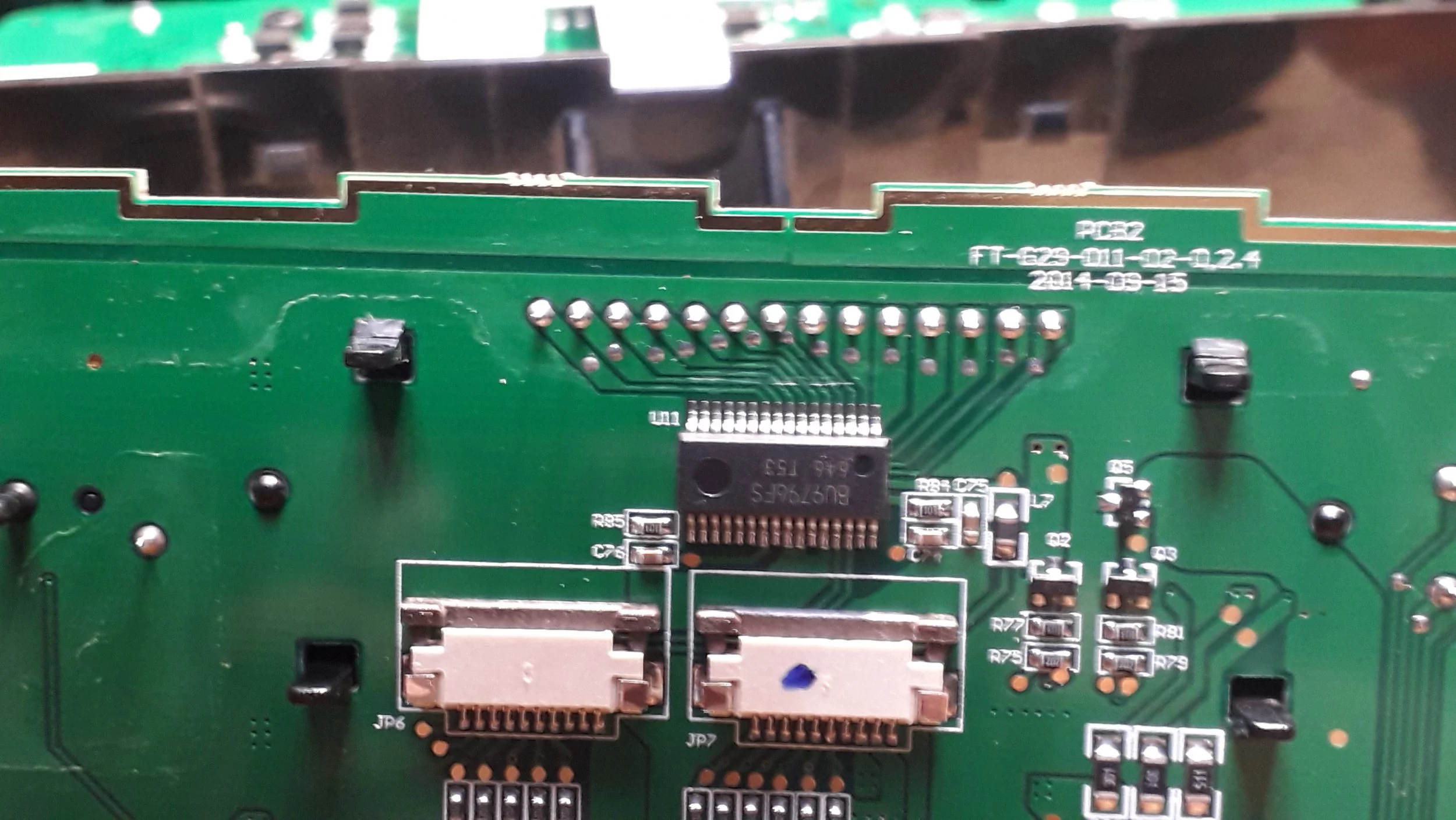

Разбираем ... Получаем следующее, это плата с дисплеем.
Далее по сложнее! Демонтируем дисплей!Вот эти сверху контакты ,их около десяти...
Тут ООЧень аккуратно!!! Получаем следующее.

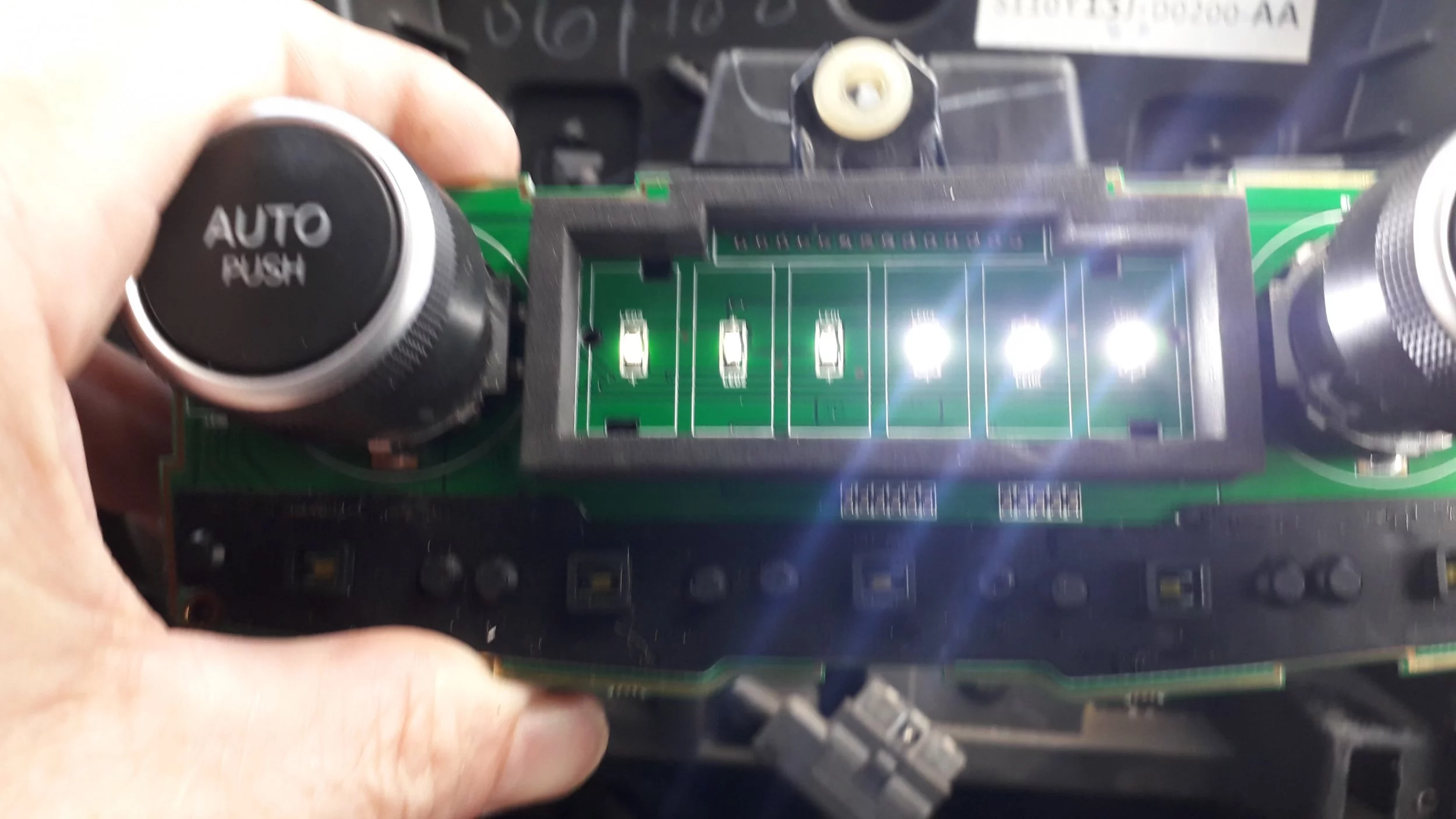

Тут видим недра!Именно 6 штук светодиодов .Они трёх "вольтовые"включены последовательно.Управляются по току SMD полевиком(забегая вперёд скажу- изменений параметров по току не последовало).
Вот они в работе без дисплея.
Светят просто НИ КАКом!
Вот половинка с новыми компонентами пока половина.
Видно ,яркость на 50 % выше.

Далее я применил вот эти светодиоды ,которые применяются в ремонте ЖК подсветки телевизоров.
Ток подсветки вырос не значительно.Отсюда доработок в схеме не потребовалось.

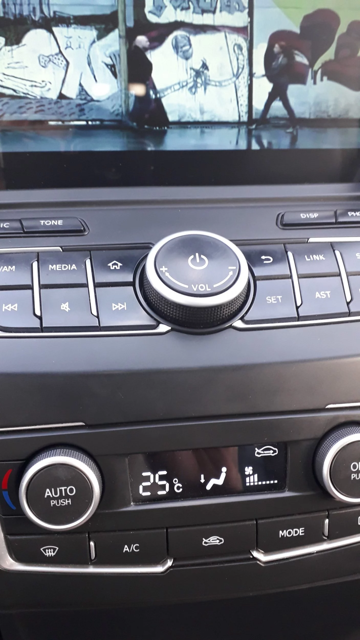

Здорово! Спасибо за развернутый ответ про ремонт! Сам не смогу, руки не приспособлены под это, но есть свой человечек, кто мне технку чинит. Как соберусь, отдам ему блок климата. И да, дело не в очках. Не ношу, а за рулем, порой, крайне редко, использую поляризованные для велосипедистов; они "помягче" что-ли для глаз.
И фотку "подсветки" текущей прикрепляю, чтобы было понятно как светит сейчас.
