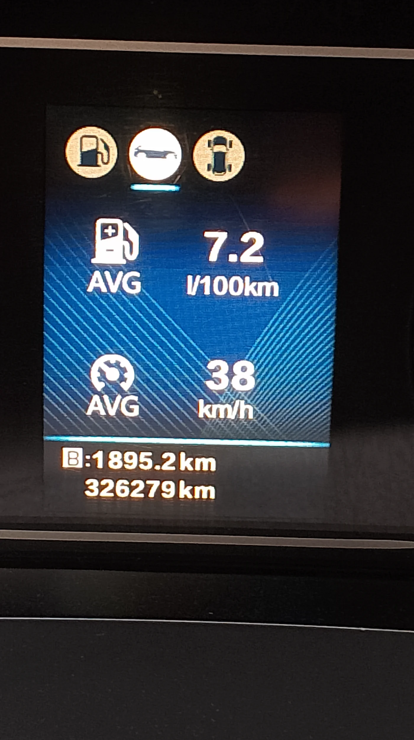

    213,3 KB · Просмотры: 40

Бензин 95 пульсар или драйв. Мозги перепрошиты , но особой разницы в расходе не заметил. Кат вырезан стоит обманка, все датчики родные.
