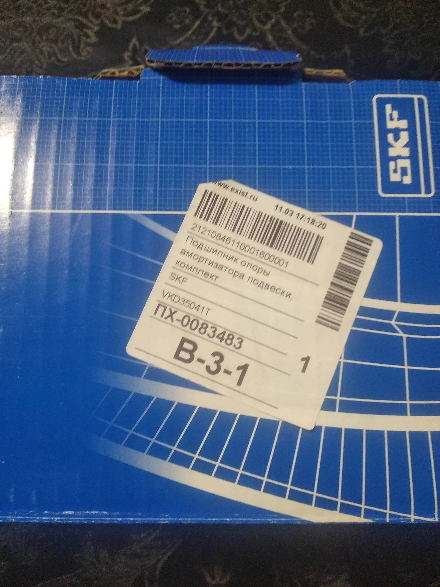

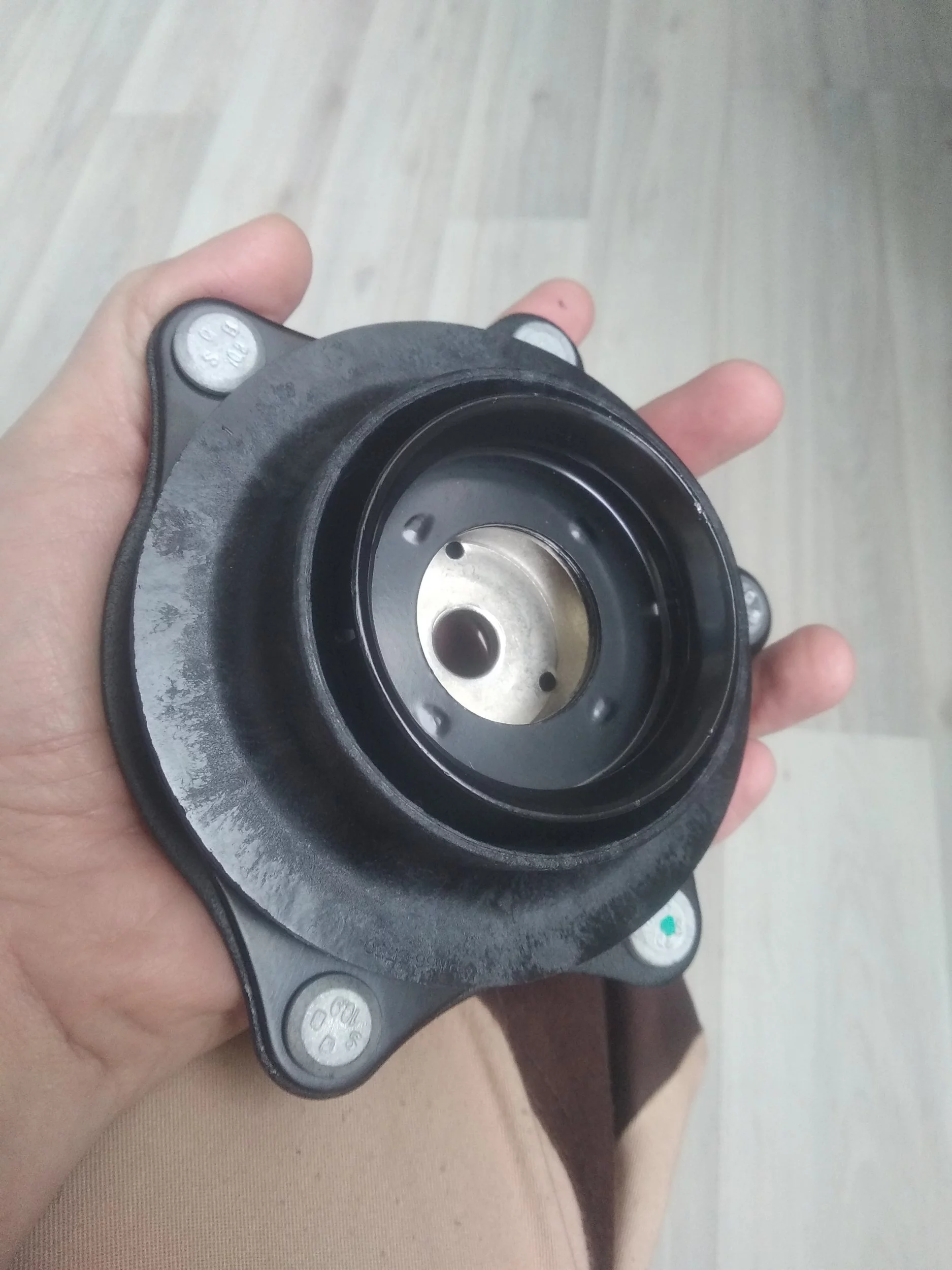

Это наш родной подшипник. Металлический в пластиковой обойме, как то так. Не такой как от Хонды, там чётко пластиковый и плоский.
В упаковке комплект, то есть две штуки. Я брал за 1182р за комплект естественно.
Чётко втыкается в родную опору. Я занялся передней подвеской. Посмотрите тему "передние рычаги" там вся инфа.

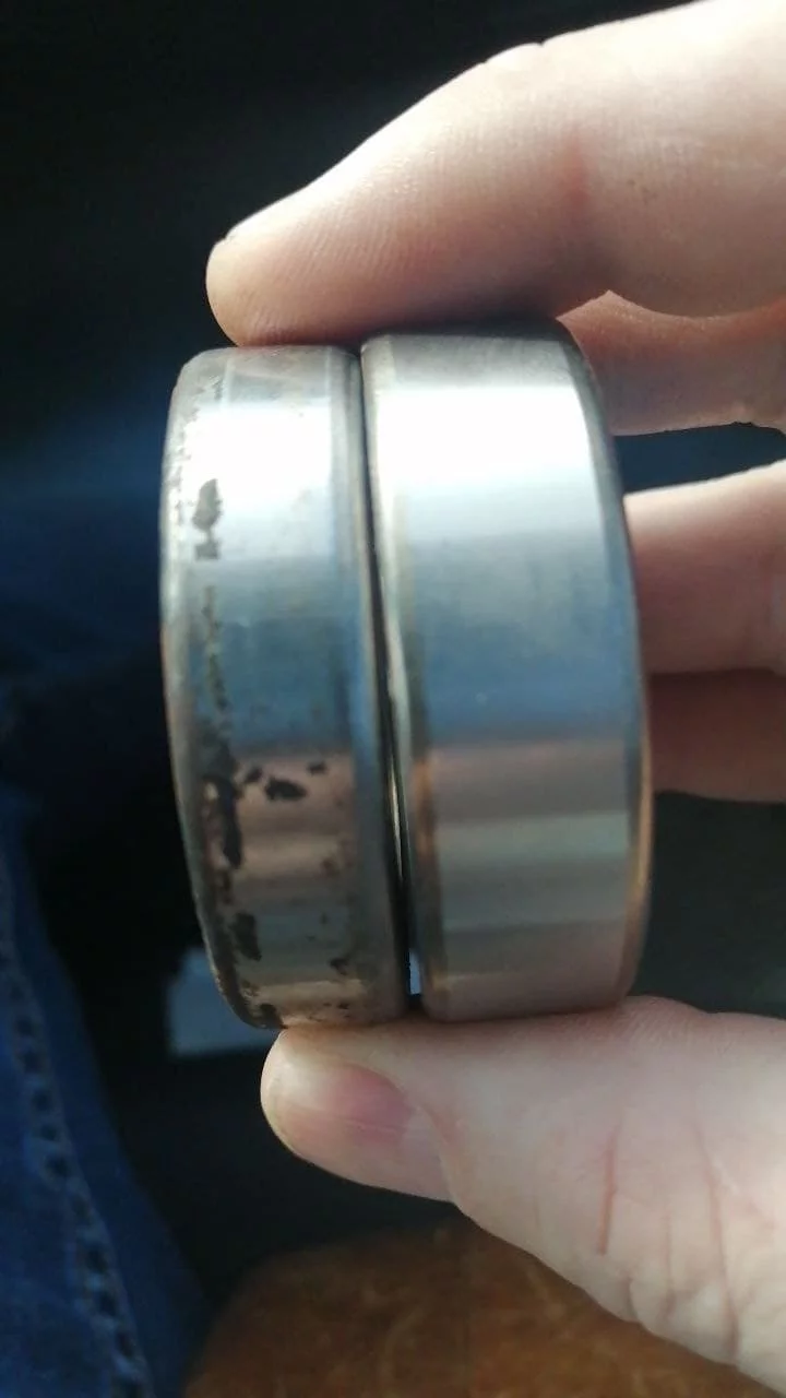

? ступчатый?
от Хонды CR-V III с наскока не подошел Хондовский шире.. методом научного тыка подошел с кардана (подвесной) от Таун Эйс.
Номер запчасти:
Подшипник NSK 6006
на Фото: Слева родной, справа Хондовский
PS. стоимость 700р в Новокузнецке( думаю если бы не спешка и разобранная машина в СТО, можно было и поискать дешевле) работа 2400р.
Звонил официалам, (машина на гарантии) сказали замена 2-2,5ч ( стоимость 3000-3500р) з/ч под заказ 12000.

ОД хочет 12000, а стоит 700 - я правильно понял ?

Я правильно понял это артикулъ подшипника подвесного длинной полуоси?
а есть размеры подшипника?
Зная размеры, подобрать подшипник не состоит труда.

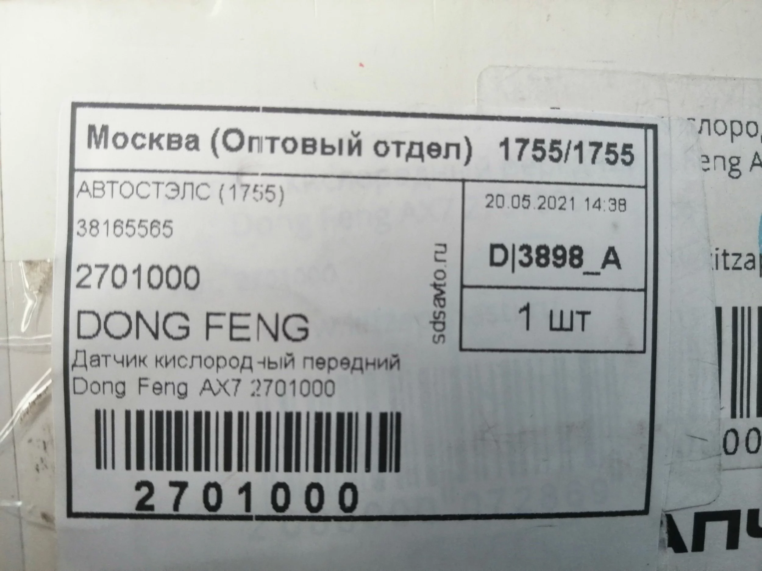

Вдруг пригодится, номер артикула

ВНИМАНИЕ, первый кислородный датчик не подходит, хоть и выдает что он для Дофика, сегодня поставили его, дымит, троит, топливо вылетает, буду ставить старый, не берите тот что скидывал, позже напишу точный номер лямбда зонда.

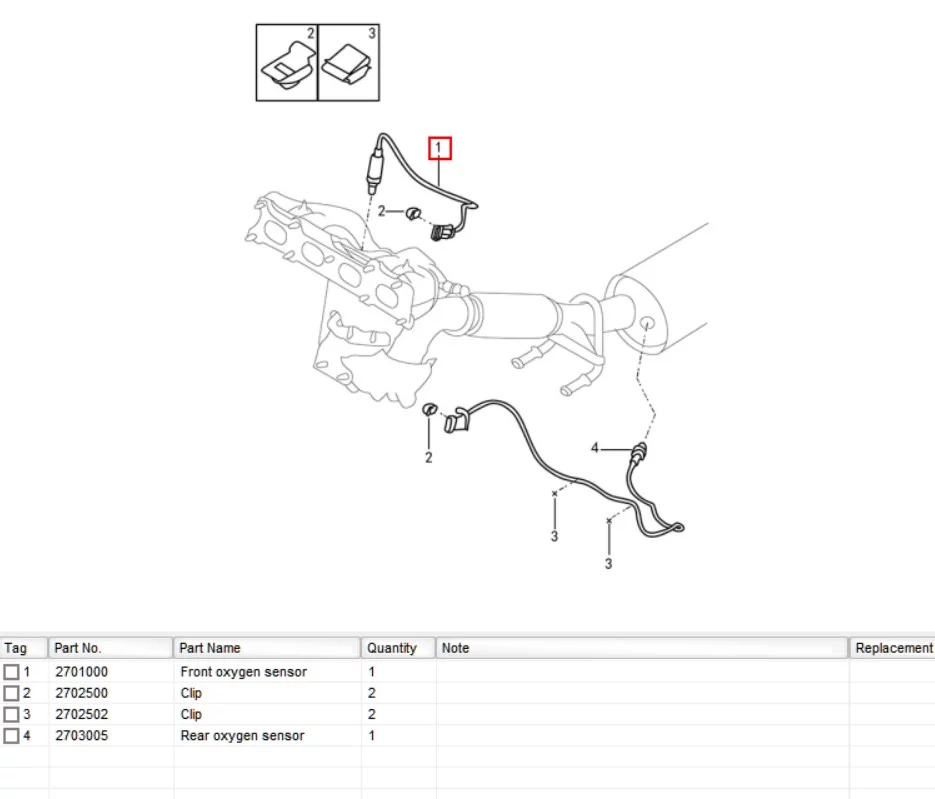

Вообще, по каталогу номер верный.
