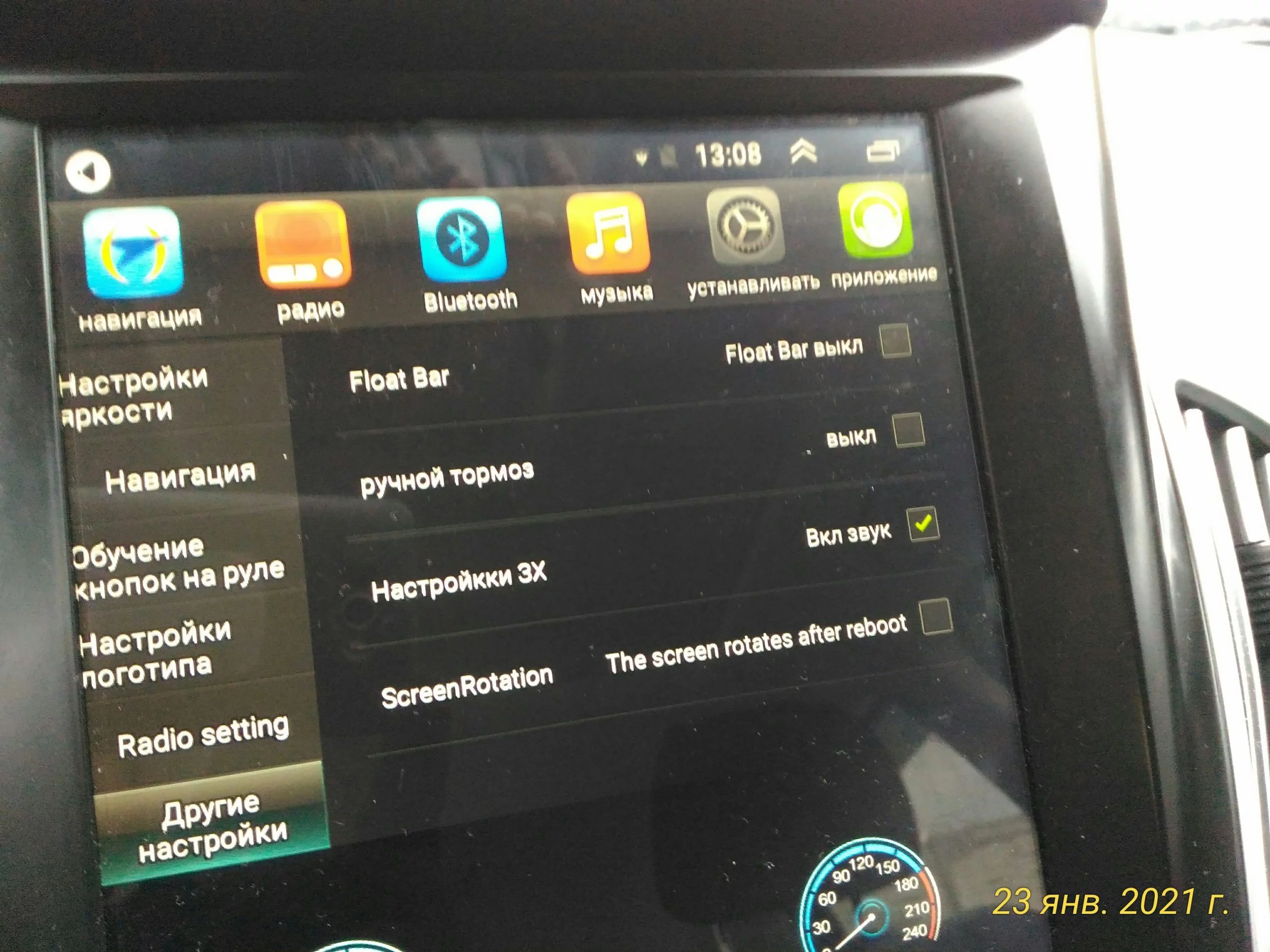

А где там полазить поотключать в магнитоле? Музыка у меня не отключается при зх, есть регулировка на головном экране, могу пофоткать завтра или в воскр :)
Просто так лазить там я не советую можно из магнитолы сделать КИПИЧ
Спасибо тебе конечно, но я уже всё меню изучил но эту сранаю опцию не смог найти.
Напиши, где отключить, а кирпичи меня мало пугают, я, в прошлом, каменщик :)

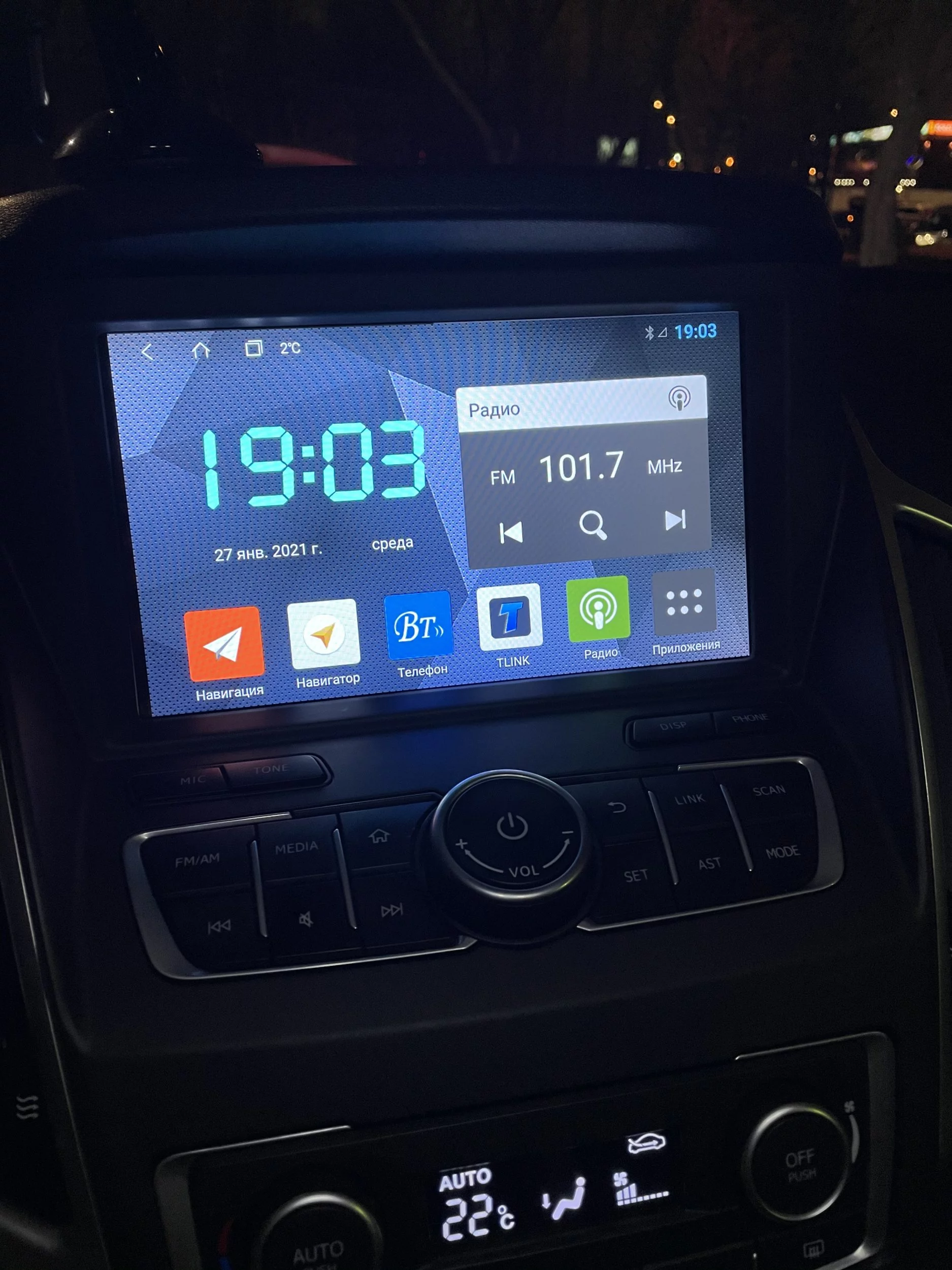

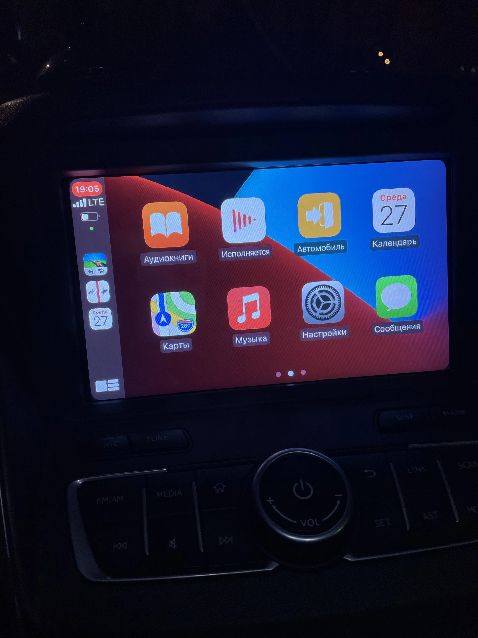

После Нового года приехала магнитола 9". Заказывал через Игоря (Игоша). За, что ему огромное спасибо. Немного затянулось получение и установка. Ставил сам. Надо поменять плату, микрофон на ней уже припаян. Старый вытащил, получилось просто отверстие. и там микрофон. Решил пока так потестить.
Магнитола нравится, звук стал лучше. Есть CarPlay, через приложение. iPhone цепляет. Правда первые подключения долго, но дальше нормально.
Не получилось запустить Интернет через симку. Такое ощущение, что не видит сеть. Пишет МТС, Yota. Ну у меня была симка Ростелеком (это виртуальный оператор). МОжет с этим связано и надо настройки прописывать.

Вот эта голова зачет, какой там Андрюша? И сколько обошлась?

Блин чето дорого, Тесла 35 По-моему стоит
Ну Теслу я не хотел, мне важно было сохранить "крутилки". )). Теслу на Али можно было до повышения курса и за 25-27 взять. Да и Тесла то по сути просто экран больше, а так не сказать, что там характеристики лучше. Все тоже самое. 4-64 gb
Надо в поле APN настройки интернета SIM карты прописать internet.rtk.ru

А динамическая разметка заднего хода, приборы, парктроник отображаются? В комплекте с проводами был дешифратор для шины?
Сейчас всё стало дорого - и товар дорожает, и доставка... А тесловская, как очень точно подметил Вячеслав, только экраном и отличается, форм-фактором, так сказать, и он, честно сказать, "на любителя". Всё остальное - всё то же самое, поэтому и ценник сопоставим. Память решает, как говорится. На старых, первых экземплярах, появившихся у этого же Производителя-продавца, были по 1G/16G и стоили по 14 тыс., ну а сейчас за 4G/64G да по обновлённому курсу валют - вот и результат...

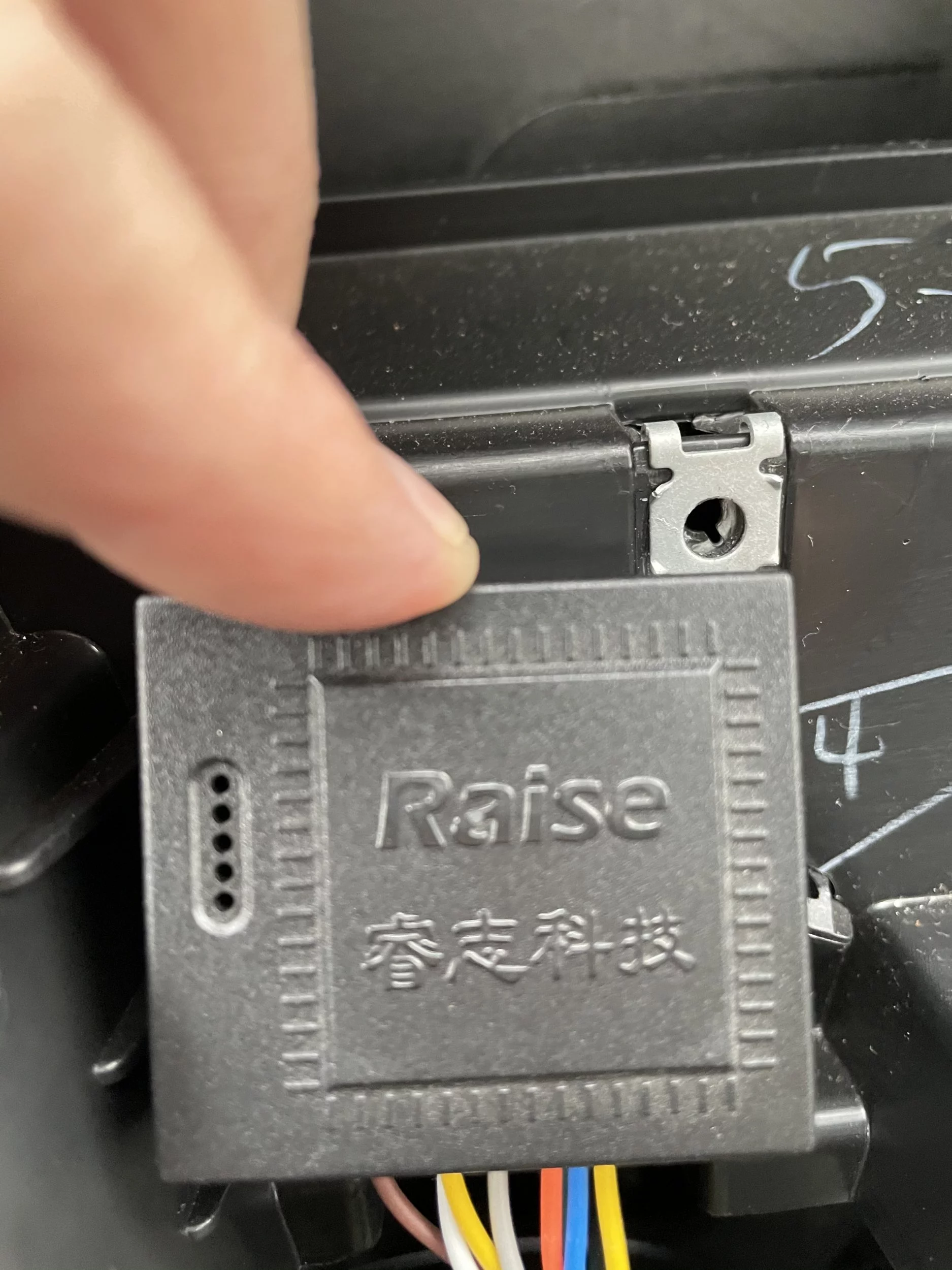

Фото коробочки адаптера канбаса есть?
И микрофон как? Вас при звонке по блюпупу хорошо слышно на том конце?
Не сфоткал. Но он есть ))))

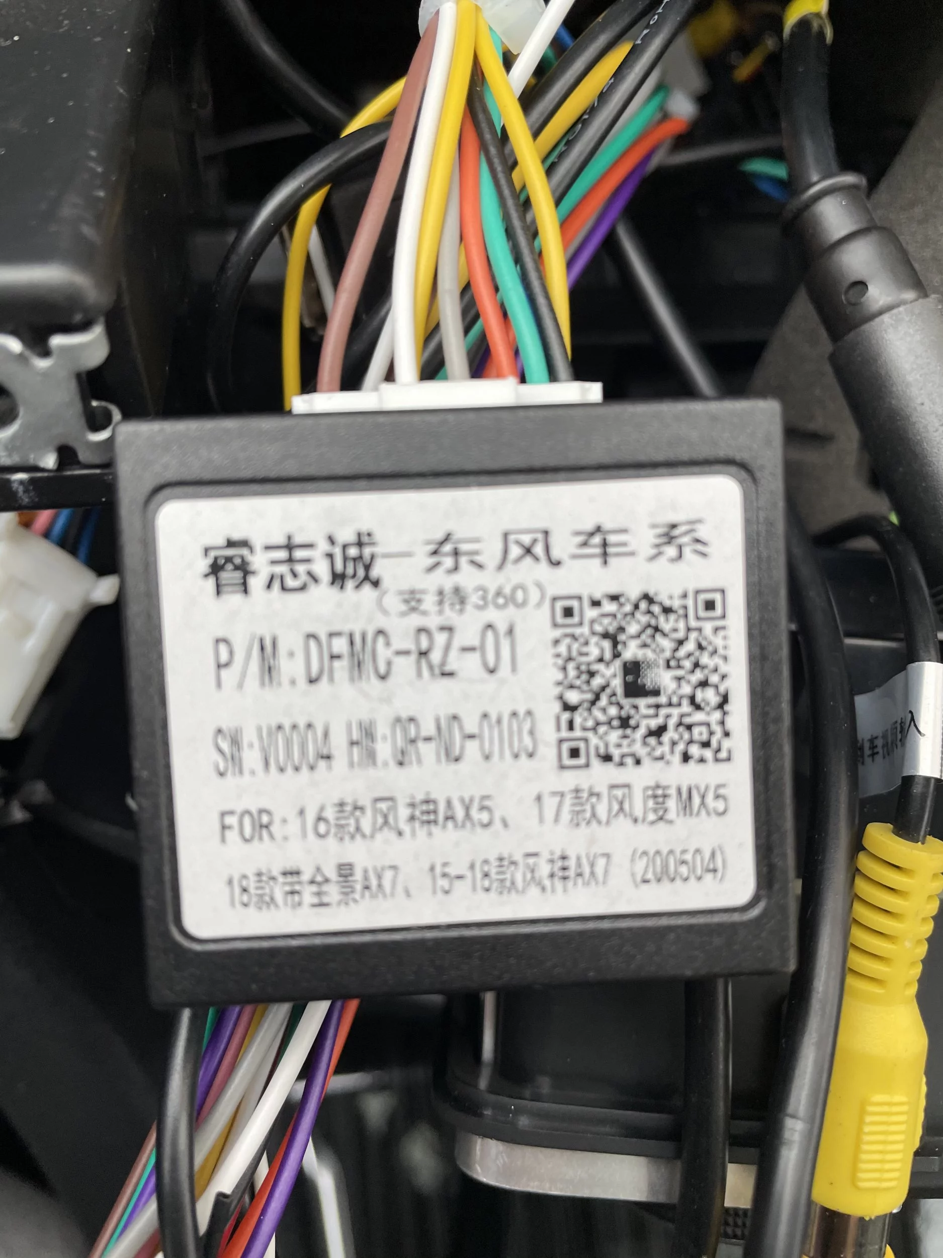

ИГОША Игорь, может у вас есть фото адаптера кан к новой ГУ? Продавец тот же? Я не оставляю надежд победить нашу проблему с линиями, но мне нужен альтернативный адаптер :)
А какая проблема? Вроде читал, что все решалось и линии адаптировались на Теслах магнитолах.
На моей можно включить свои линии, включить адаптивные. Но я все поотключал, так как привык уже к старым линиям. Да ещё можно линии сделать толще/ тоньше.
Вот сделал
