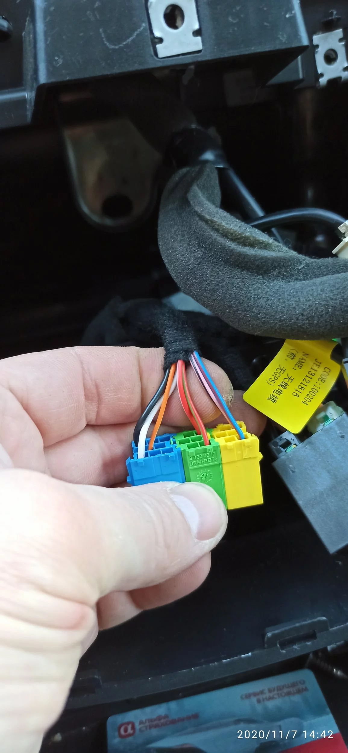

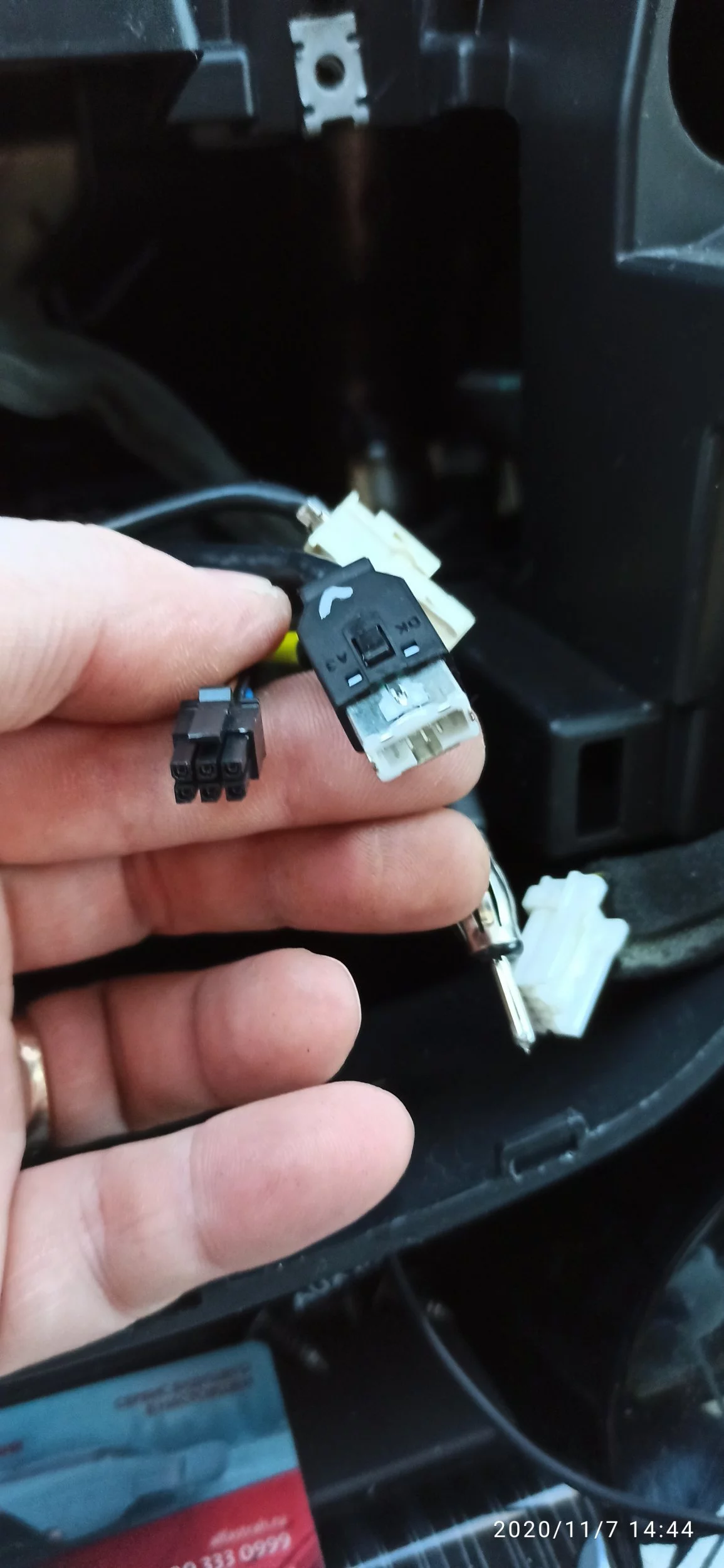

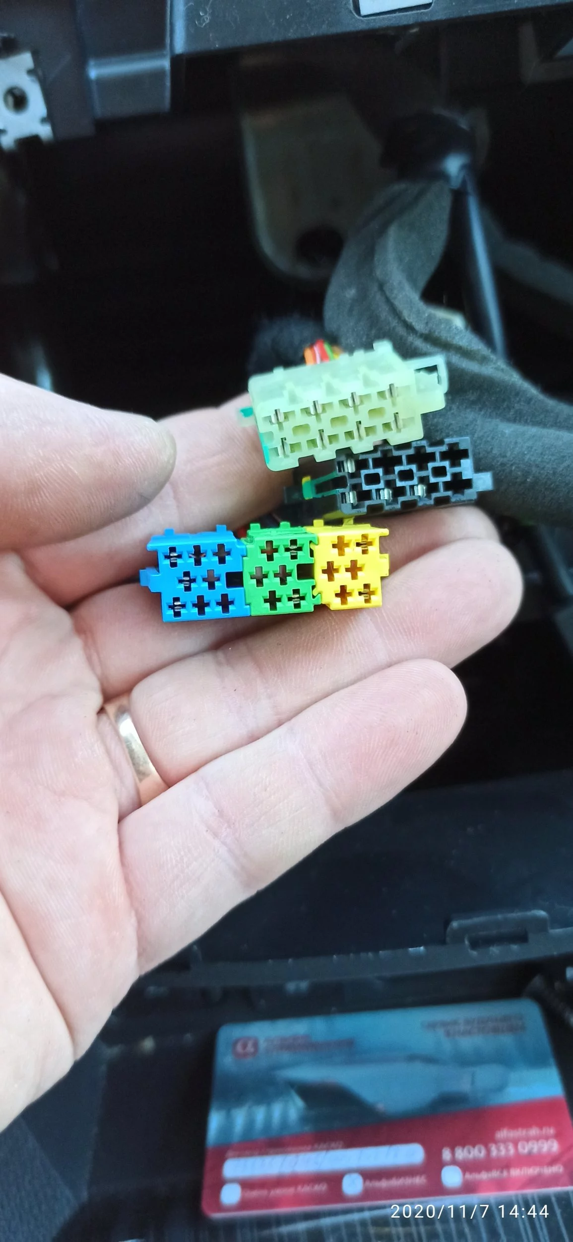

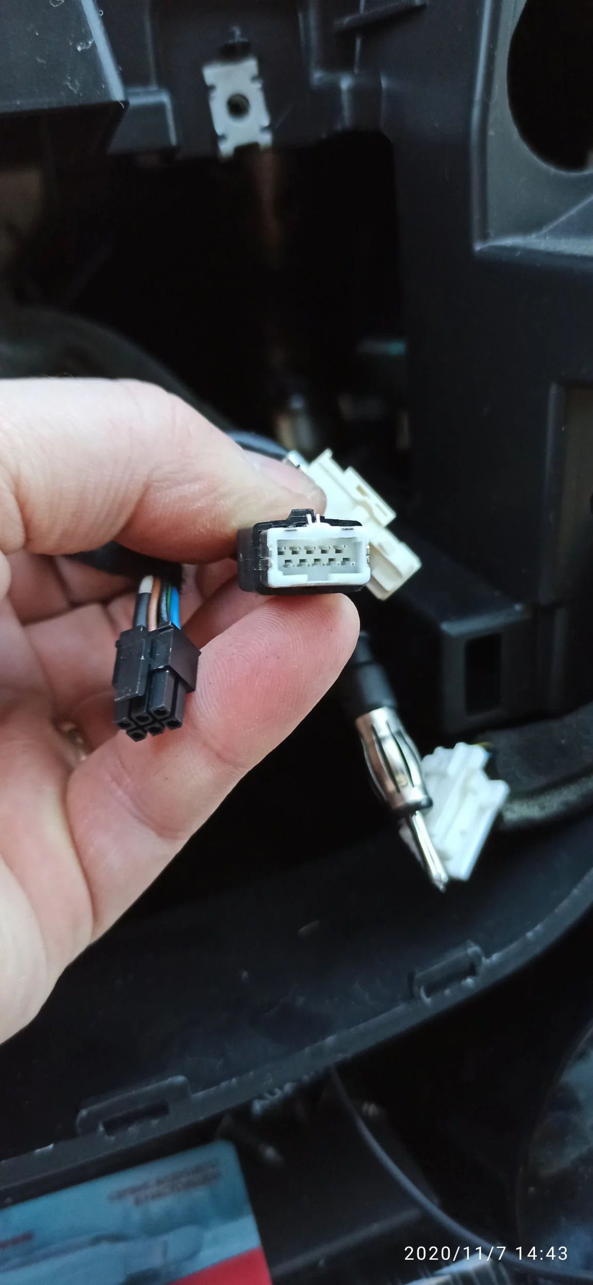

Всем привет. Товарищи, есть ли у кого нибудь распиновка проводов всех гнëзд в Гу?
Заранее спасибо.

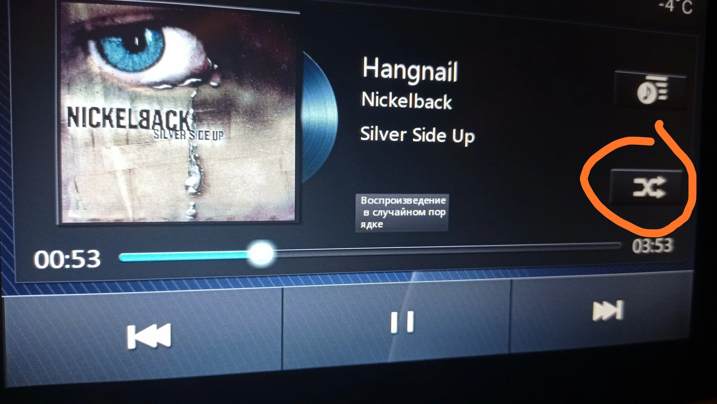

Тоже не совсем понял. А может включено воспроизведение в случайном порядке?
